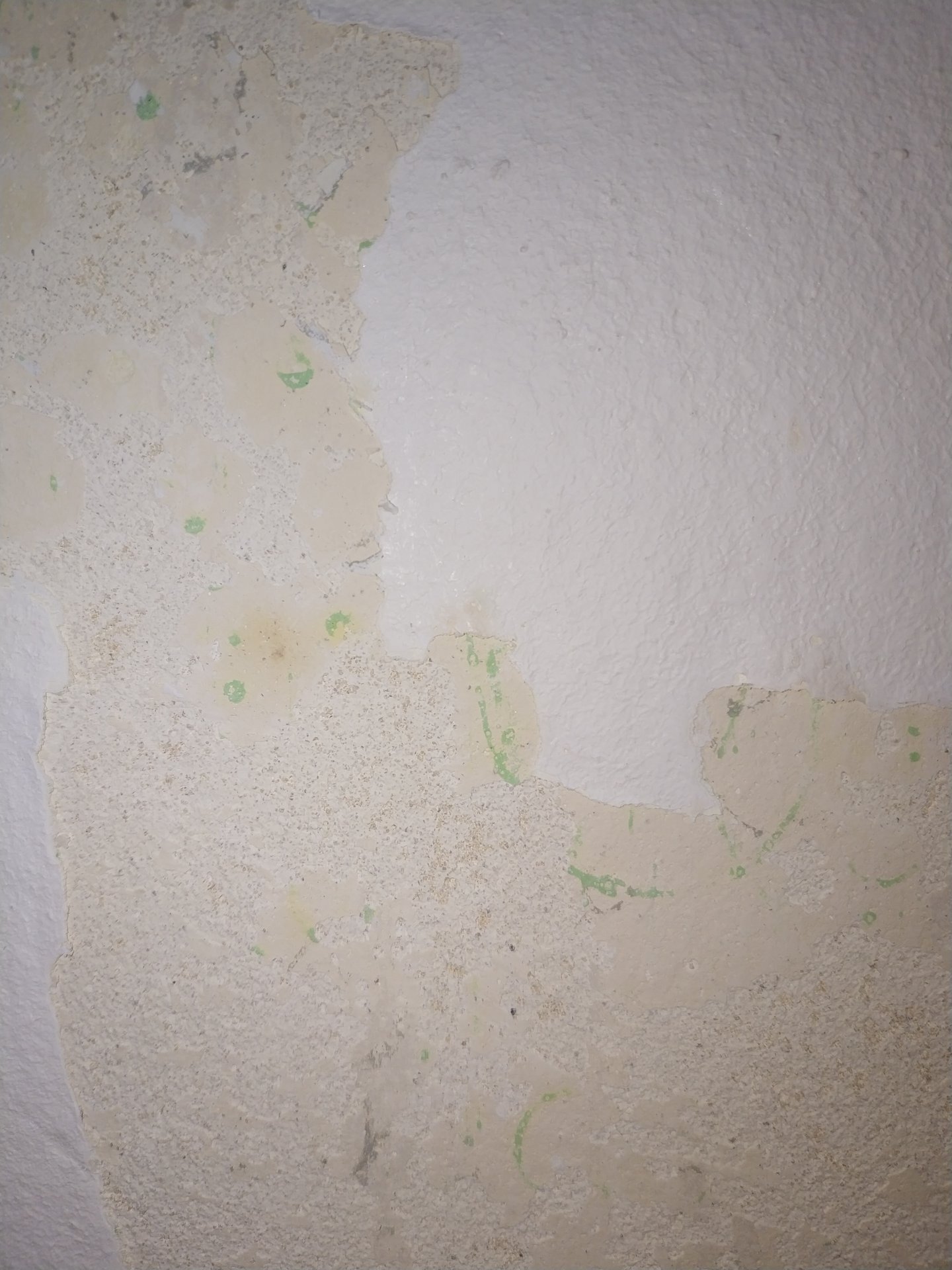

    heute habe ich mich der Behandlung von vermeintlichen Schimmelflecken in einer Ecke in meinem Schlafzimmer gewidmet. Dort sind oberflächlich auf der weißen Wandfarbe immer wieder kleine dunkle runde Punkte entstanden. Die Luftfeuchtigkeit lag oft bei ca. 60% weswegen ich nun noch zusätzlich einen Luftentfeuchter angeschafft habe.
    Heute habe ich mich in der Beseitigung des Schimmels mit einem Heißluftgebläse also über Hitze probiert. An einigen Stellen habe ich bewusst die Wandfarbe zudem abspachtelt um zu sehen was darunter ist.
    Dabei sind mir sehr merkwürdige neongrüne (fast schon leuchtende?!) Flecken und Schlieren aufgefallen, die ziemlich mit den von mir beobachteten Punkten oberhalb der Wand korrespondieren. Im Anhang findet ihr ein Beispielbild.
    Handelt es sich dabei wohl um Schimmel? Mir sieht es fast aus als seien es Farbrückstände. Ich hätte gerne eure sehr geschätzte Einschätzung zu den Thema.

    Farbe von ner Strukturwalze , war bis Ende der Fufziger angesagt

    Danke für die rasche Antwort. Keine Chance dass Schimmel so aussehen kann?
    Also dann eher ein Überbleibsel eines dekorativen Elementes oder sowas? Sofern kein Schimmel würde ich dann alles wieder morgen wieder Verspachteln.
