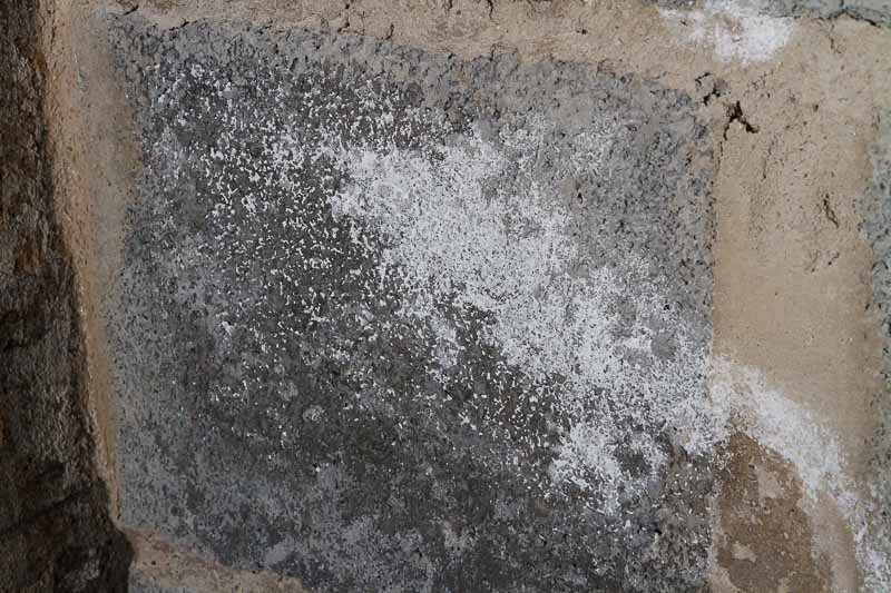

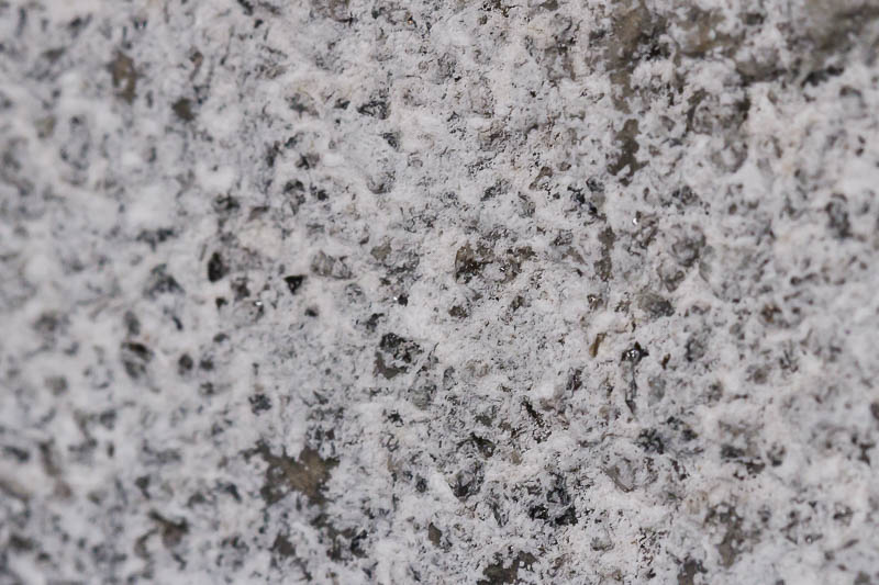

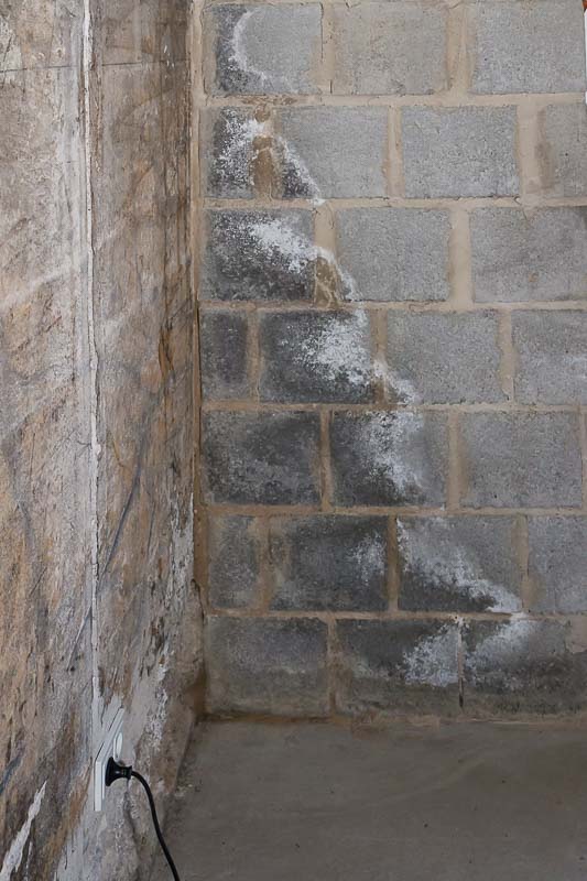

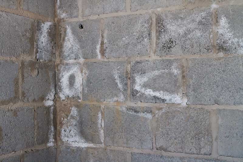

    Vor ein paar Jahren habe ich eine Bestandsimmobilie gekauft, mit Anbau aus dem Jahr ca. 93/94.
    Nun möchten wir den Keller im Anbau zum Hobbyraum ausbauen. Es gibt jedoch ein paar unschöne
    Gegebenheiten an den Kelleraußenwänden (siehe Bilder).
    Vermutlich wurde an der Außenabdichtung nicht besonders sorgfältig gearbeitet.
    Meine Frage: Ist das Salpeter oder sogar Schimmel, beides würde jedoch auf Probleme mit der außen Abdichtung hindeuten? Evtl. kann mir jemand mitteilen um welche Sorte Stein es sich auf den Bildern handelt? (Hohl sind die Blöcke definitiv). Reichen die Ansichten auf den Bildern? (wenn es Wünsche gibt, kein Problem).
    Mein Dank vorab.
    Grüße Fredo.

    Nehmen Sie ein bischen Wasser auf eine Fingerspitze und benetzen Sie damit die weissliche Ausblühung.
    Löst sich diese auf:
    Sie haben Salue aus dem Mauerwerk und dem Mörtel.
    Löst es sich nicht auf: Schimmel

    Ja, es sieht auf deinen Fotos mehr nach Salzausblühungen aus. Das ist idR ein Zeichen, dass Wasser durch das Material oder aus tieferen Schichten an die Oberfläche wandert und so dieses Phänomen auslöst, ein Schimmelpilzbefall hingegen kann auch durch Kondensation auf der Oberfläche zustande kommen. Es wurde ja ohnehin schon eine unzureichende Außenabdichtung als Ursache vermutet.
    So ist das. Ein zusätzlich zur (vermuteten) Salzausblühung eventuell vorhandener Schimmelpilzbefall kann nur durch eine mikrobielle Analyse (Laborananalyse) sicher ausgeschlossen (oder festgestellt) werden.

    Jo - und ungesichert aber praxisnah mit einem nassen Finger .
