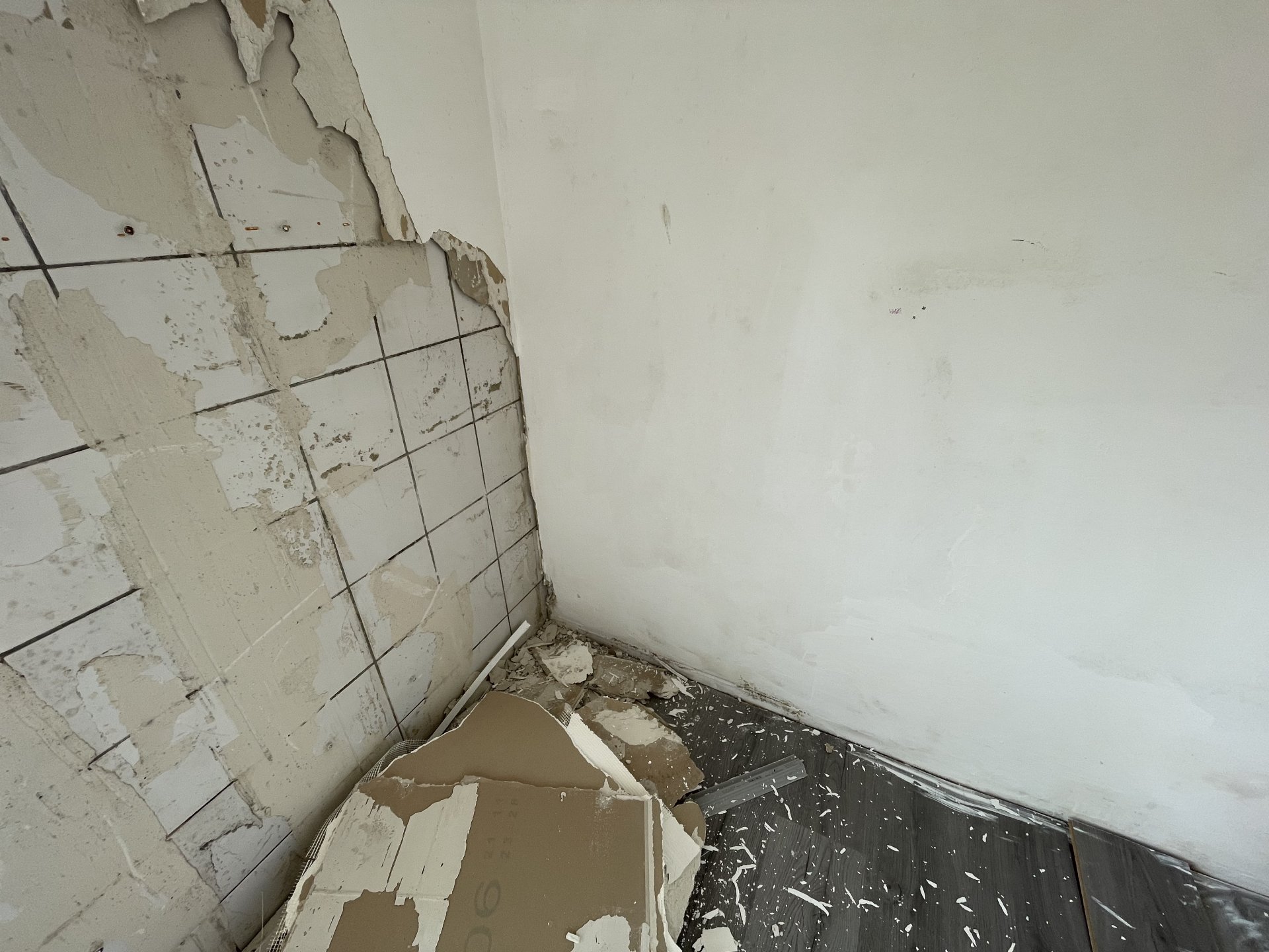

    Vielleicht war ja die Ursache für den Schimmel, dass der Raum, der angeblich als Schlafzimmer genutzt wurde, zu niedrig oder gar nicht beheizt wurde. Viele Menschen heizen verständlicherweise in ihrem Schlafzimmer nicht. Es ist auch vorstellbar, dass nachts im Winter das Fenster gekippt war. Dadurch könnten die Außenwände ausgekühlt gewesen sein einschließlich der Gipskartonplatten und durch zu hohe Raumfeuchte haben sie sich die Gipskartonplatten über den Winter nach und nach mit Feuchtigkeit vollgesogen die aufgrund unterlassenen Heizens nicht wieder austrocknen konnte.

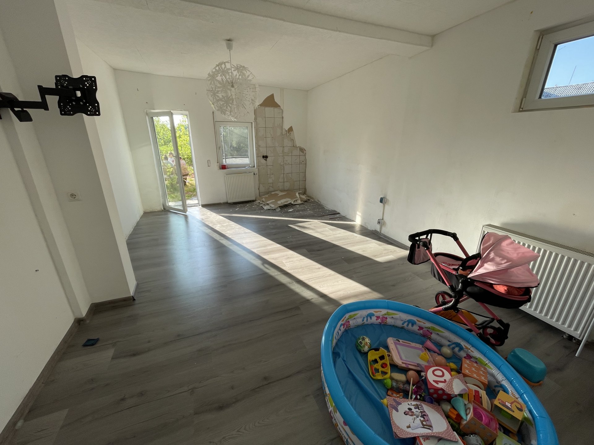

    sooo hab mich jetzt entschied die Wände mit Xps zu verkleiden, ähnlich wie ein WDVS.
    Welche stärke Xps würdet ihr empfehlen?
    und was halter ihr davon diese direkt auf grundiertr Fliesen zu kleben ?

    Steckdosen und Wasseranschlüsse werden an der Wand sein.
    Ich bringe die xps erst an, sobald alle Leitungen verlegt sind und anschließen werden die steckdosen und anschlüsse dann entsprechend ausgespart. Zum befestigen der Holwanddosen und kabel, nehme ich blitz zement. Kein Gips!!

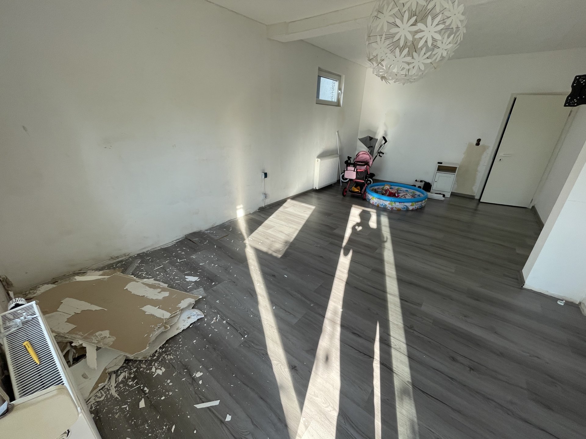

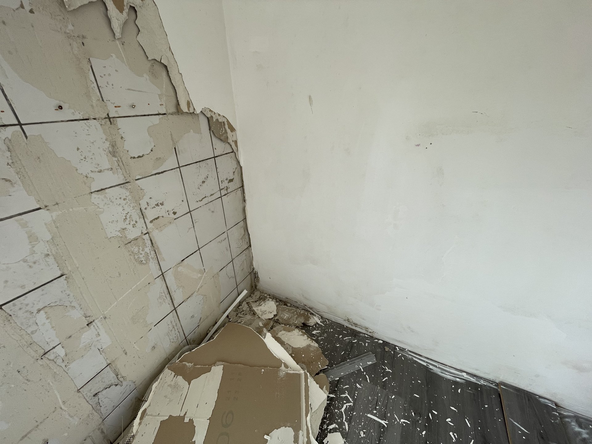

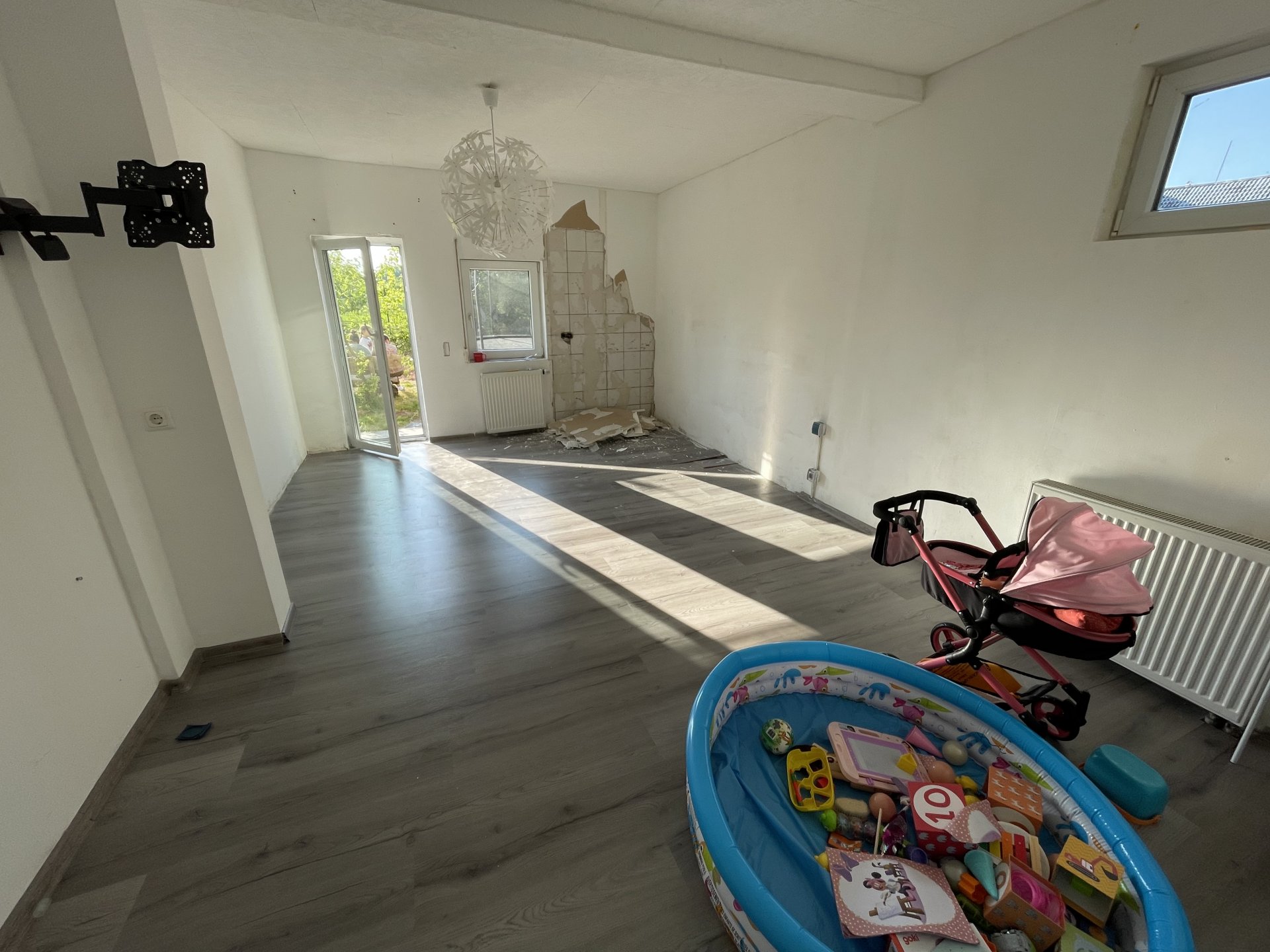

  7. Buni28
    Buni28
    04.06.2023
    15
    Elektriker

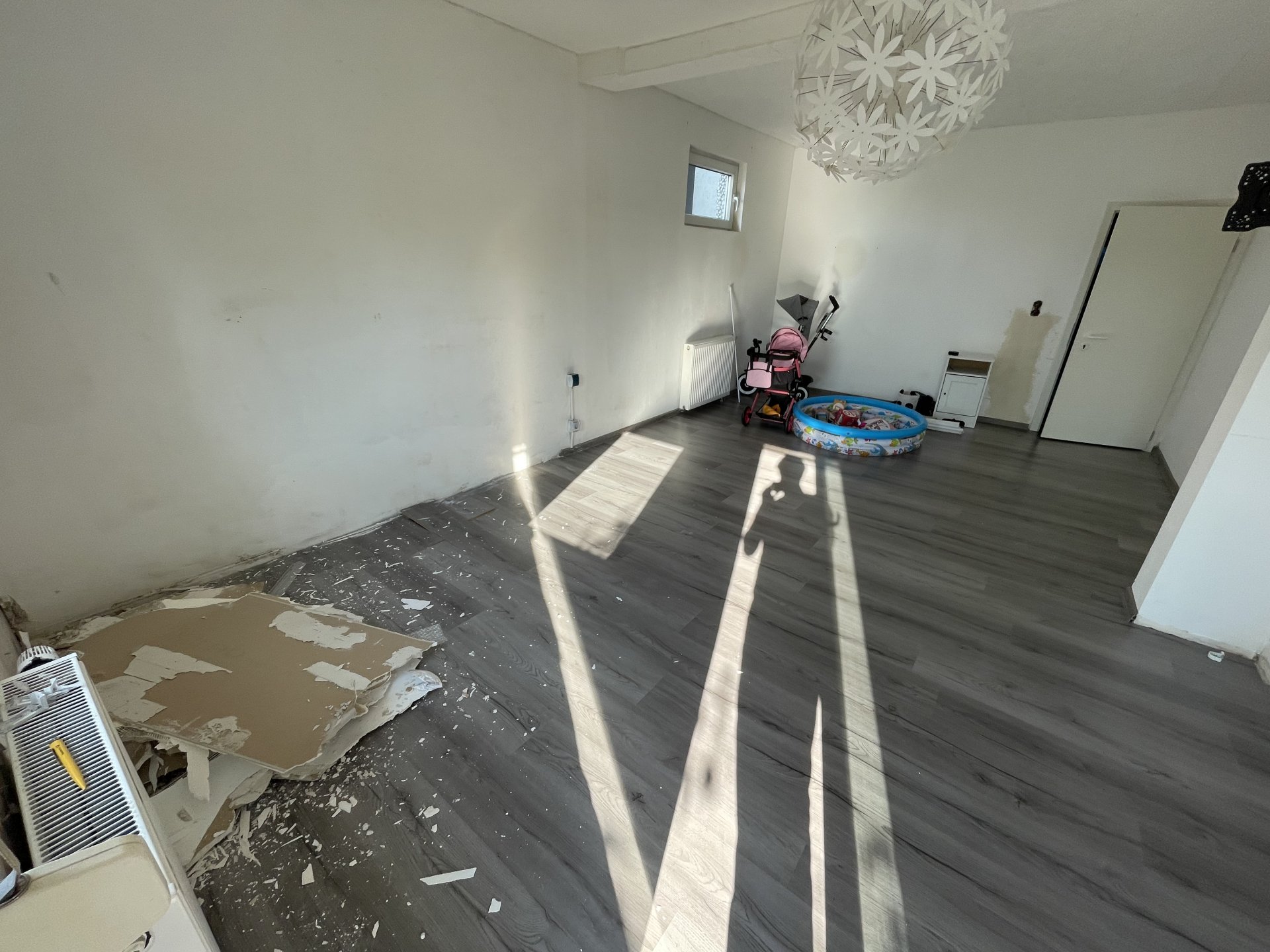

    16987197-FC84-4389-9B7A-450EE4C6C6A9.jpeg 45C3E9D2-4A4B-4C09-9A16-61FDCF8D5CFA.jpeg D7C045D4-6E44-4E96-B8F3-5818C179FF13.jpeg Anbei einmal Bilder vom Raum.
    Die Küche kommt an die Wand an welcher man die Aufputz Steckdosen sieht
    Den Schimmel auf GK sieht man nicht, da dort schon 5 Gänge mit Kalkfarbe drauf sind
