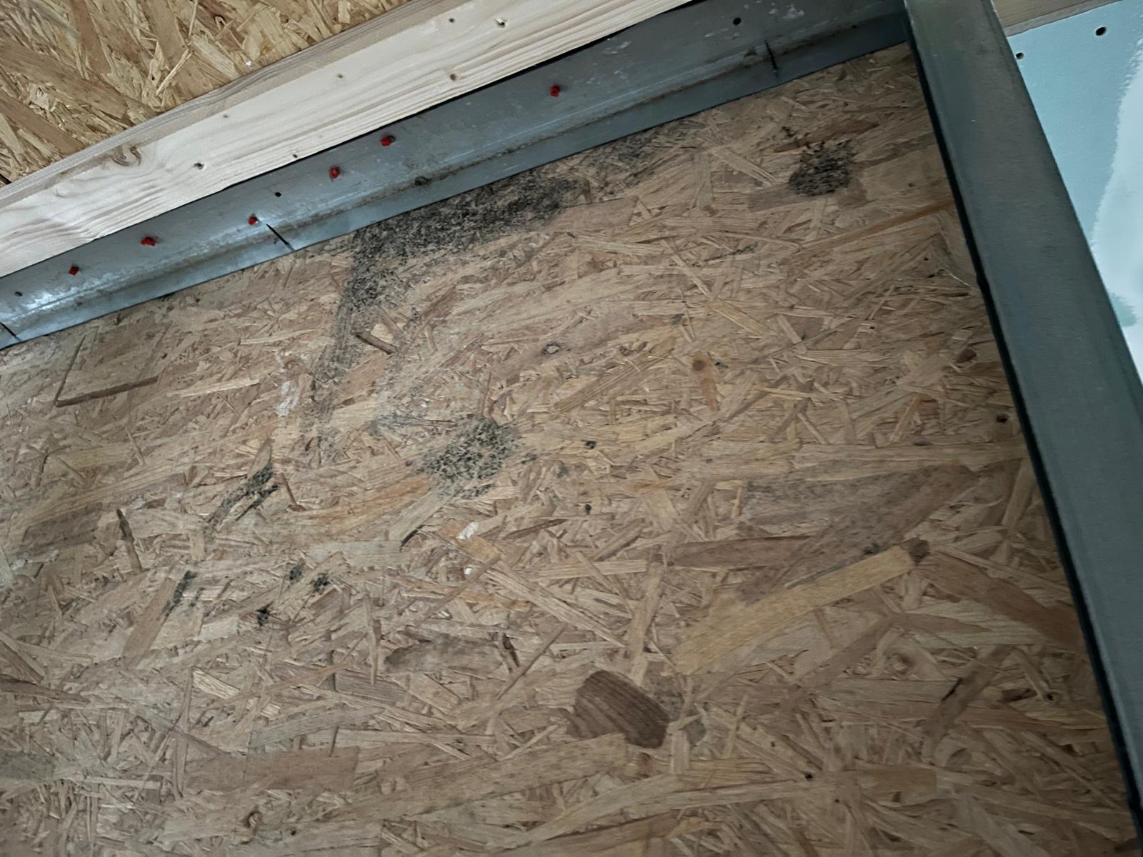

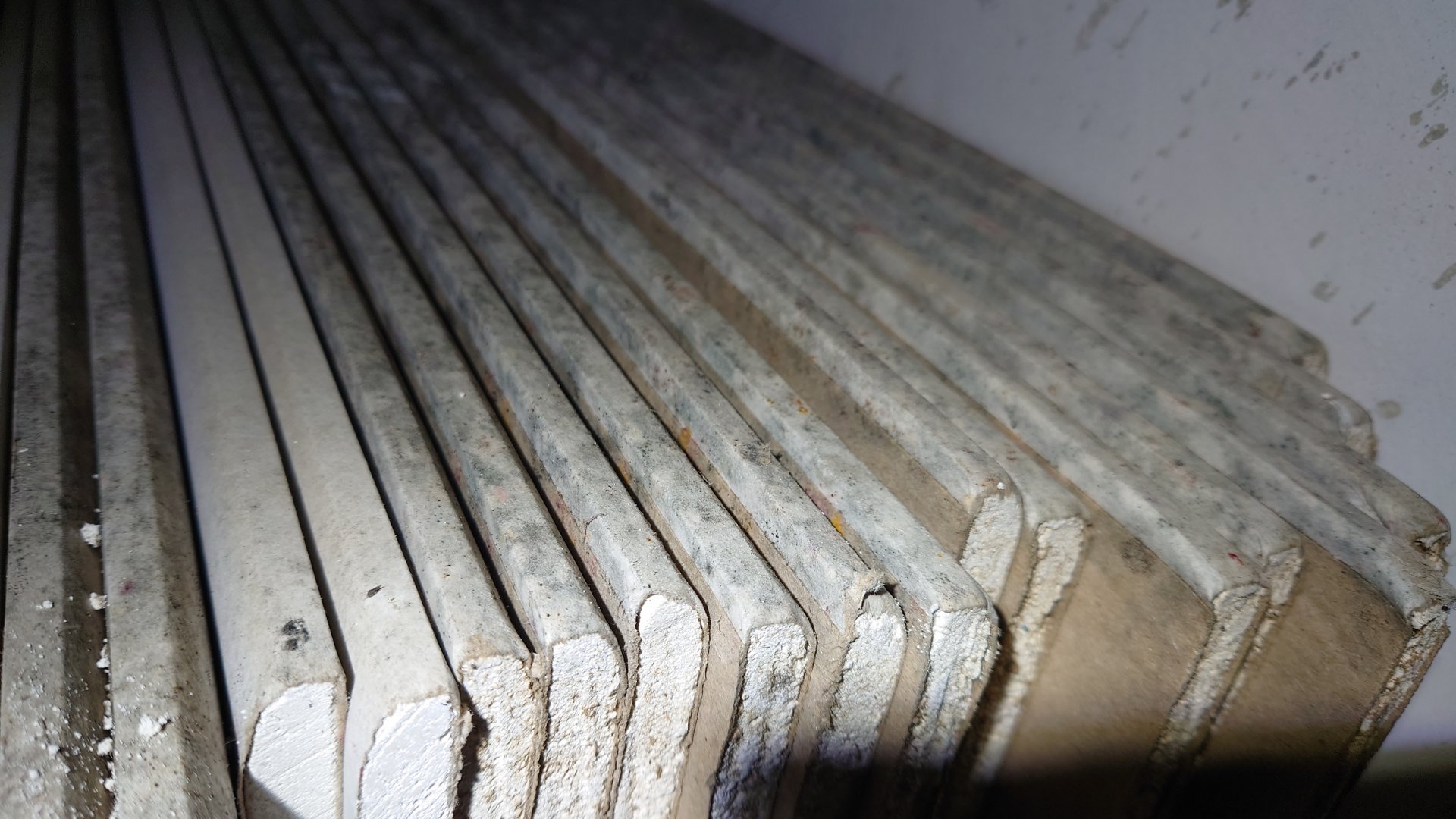

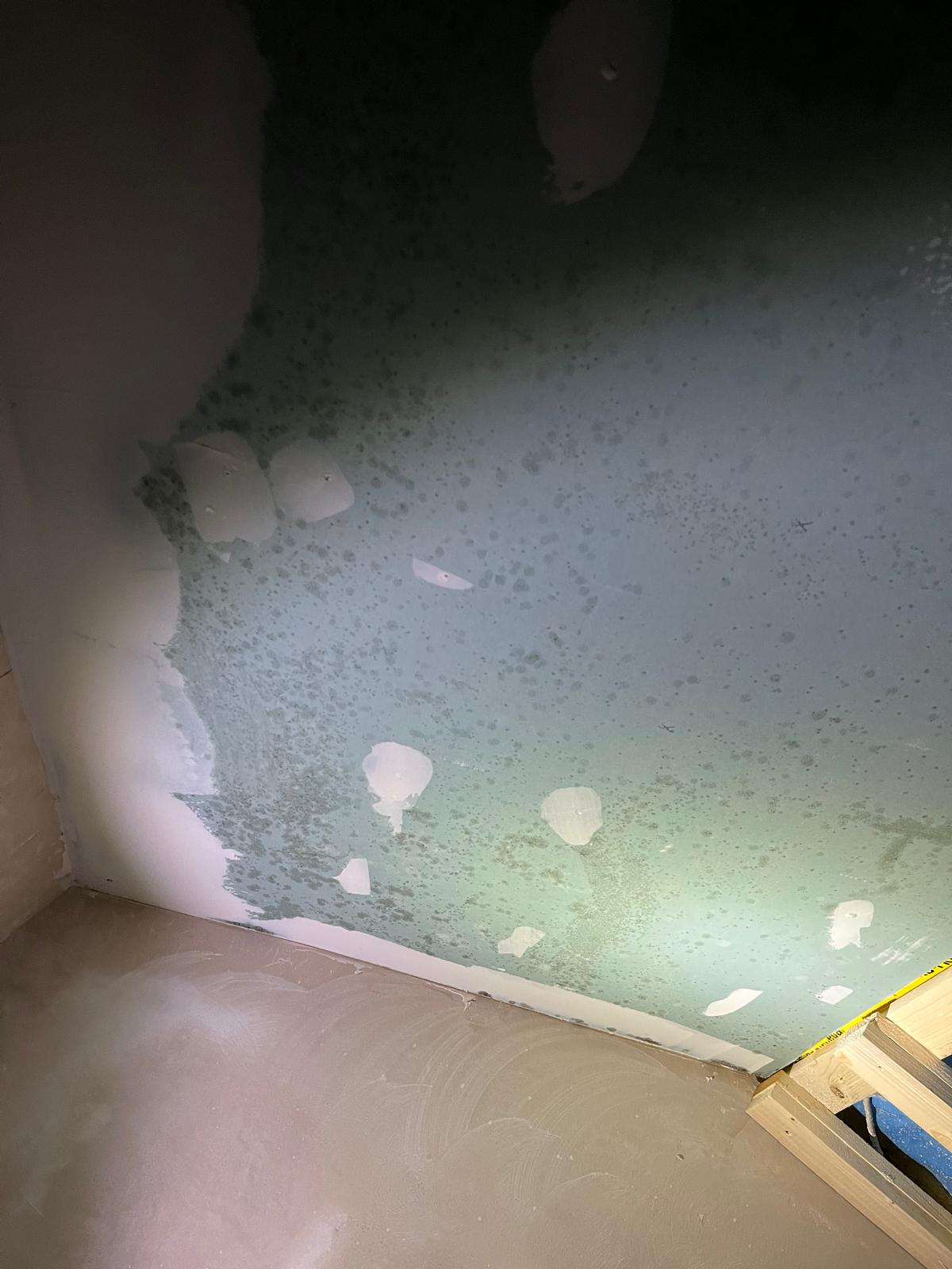

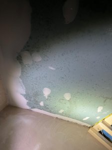

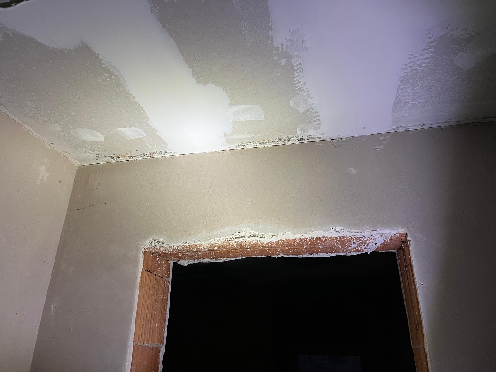

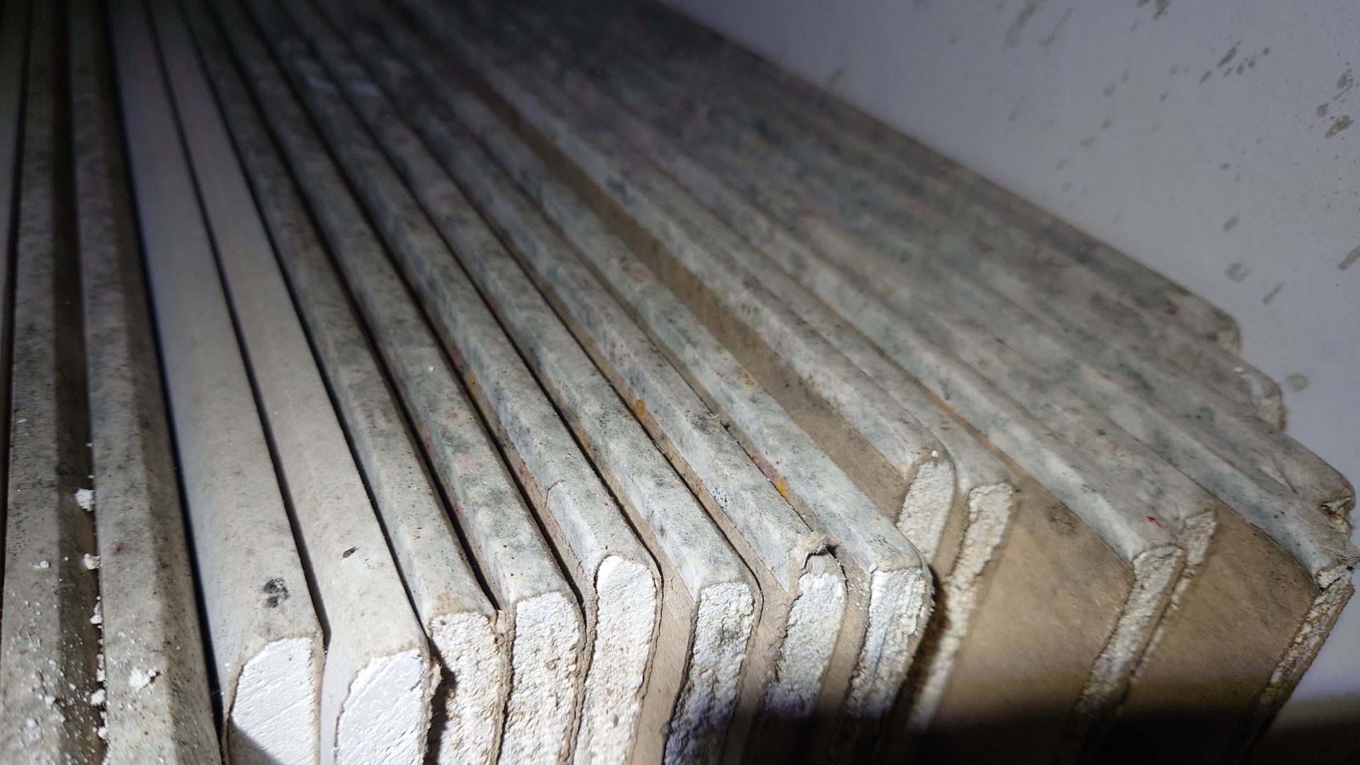

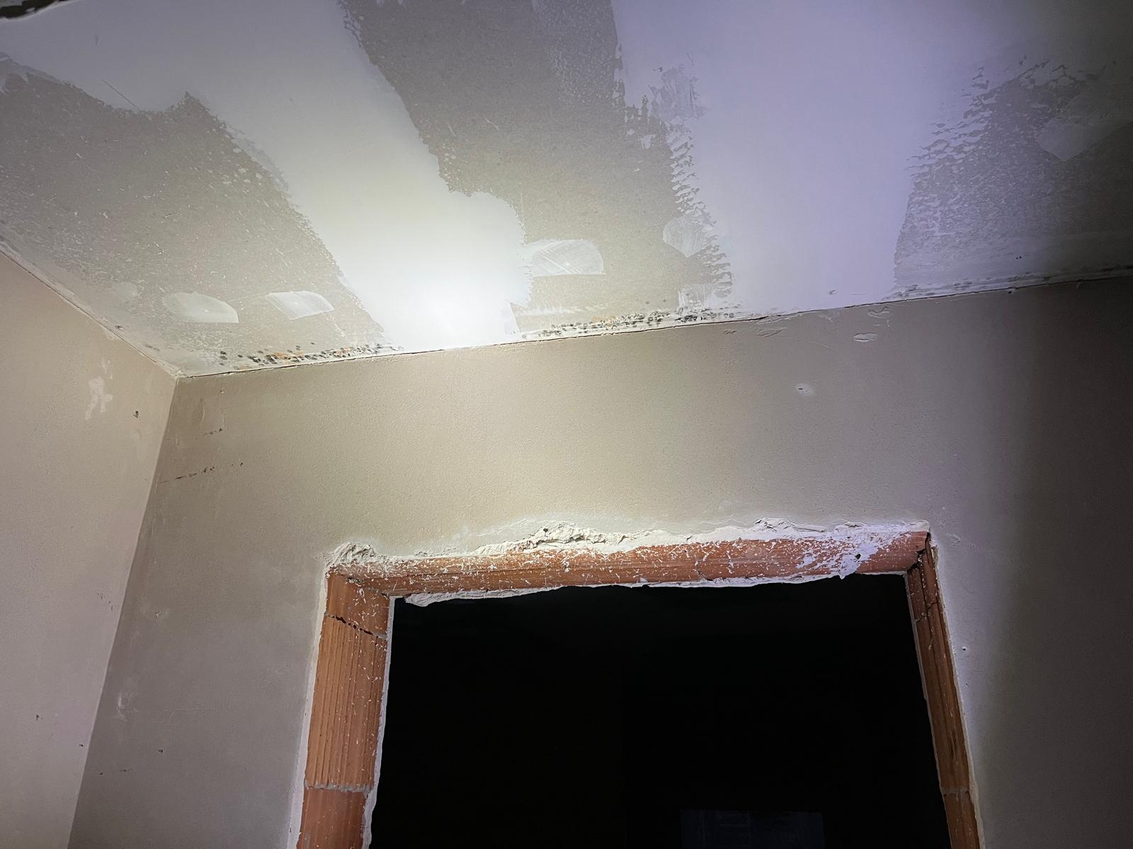

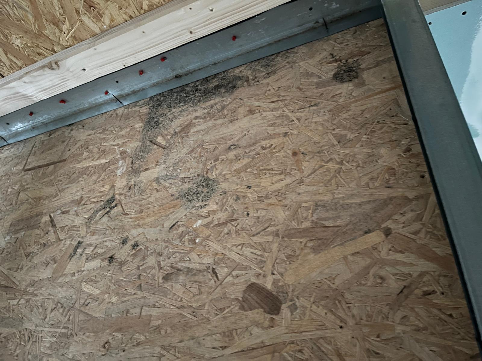

    Guten Abend, ich bin hier komplett neu. Derzeit lassen wir von einem GU unser Haus bauen. Seit 3 ganzen Wochen liegt definitiv Estrich drin und bis heute haben wir leider noch immer kein einziges Trockengerät aufgestellt bekommen. Nun haben sich im OG fast überall, vor allem im zukünftigen Badezimmerbereich Flecken an der der Decke auf den Rigipsplatten gebildet. Auch auf einer OSB-Platte ist deutlicher "Wuchs" zu erkennen. Heute haben die Abhängarbeiten angefangen und ich musste vorhin solche "neuen" Rigipsplatten vorfinden. Da sind doch auch schon Stockflecken drauf zu erkennen, oder werde ich jetzt paranoid?! Anbei Bilder der neuen Rigipsplatten und unserer bereits verbauten Decken. Wir werden vermutlich einen Sachverständigen einschalten. Meine Frage ist dennoch, ist sowas völlig normal oder ist das schon über einen Toleranzbereich an Flecken an Rigips drüber. Der Bauträger sagte, dass man kurz drüber wischt, das abschleift und drüber spachtelt und dann ist die Sache gut.. ich bezweifel das komplett. Meine bisherigen Recherchen haben ergeben, dass alles ausgetauscht werden müsste. Ich bin wirklich ratlos, weil es und immer als vollkommen normal und nicht schlimm verkauft wird. Ebenfalls habe ich große Sorge vor späteren gesundheitlichen Folgen. Vielen Dank!

    Die muss er alle wegschmeißen.
    Schau mal im UBA-Leitfaden zu Schimmel, ob dazu was steht.

    Das einzige was normal ist, ist wenn kein Schimmel auf den Platten sind. Einzelne Punkte kann man schon mal behandeln oder "ignorieren", aber so ein Befall wie auf den Bildern habe ich nur selten gesehen in meiner Karriere.

    Austauschen, alles andere ist vorsätzliche Körperverletzung

    Möglichst viele gute Fotos machen. Einen Sachverständigen beauftragen der einmal durchgeht und sich die Fotos ansieht und ein Gutachten verfasst.
    Das alles zeitnah damit der Unfriede mit den Handwerkern, die alles wieder sanieren müssen, nicht zu groß wird :)
    Schimmel braucht ja Feuchtigkeit. Ob verbaute Schimmelplatten dann mit inaktiven überspachtelten Schimmel eine gesundheitliche Gefahr darstellen kann ich leider nicht beantworten, würde mich auch interessieren.
    Von Estrichen weis man, dass sich durch die Feuchtigkeit beim einbringen quasi immer Schimmel im Bereich Dämmung bildet. Man geht aber - da verbaut - aktuell nicht von einer Gesundheitsgefährung aus.

    Auch meine Antwort gute Fotos machen, falls es zum Sachverständigen evtl. sogar wegen anderer Dinge kommt, kann man es einbinden.
    Ansonsten braucht Estrich 27 Tage, wenn er denn nur liegt ohne Zusatzgeräte, aber man soll natürlich immer Lüften, ist nunmal die Crux bei heutigen Fenstern und Zusatseinklebungen, da gibt es keine Fugenlüftung, da ist alles dicht und dann passiert es.
    Die Platten halten den Gips auch durch die Ummantelung aus Pappe zusammen, wenn der Rand sich auflöst, kann es problematisch werden, wenn nicht, wird im Stoß ohnehin noch "bewehrt" und dann überspachtelt und geschliffen und dann hält das auch.
    Mir tun die Handwerker leid, die den Mist abwischen und damit arbeiten, wie gesagt eigentlich hätte auch der Bauherr mal nachsehen und lüften sollen...

    Der Trockenbau wurde also gemacht bevor der Estrich trocken war.
    Die Platten auf dem Foto sind Müll.
    Die Schäden durch schnell, schnell, habe ich schon oft gesehen.
    Die sind teils erheblich.
    Und die luftdichte Bauweise legt nochmal einen Schlag drauf.
