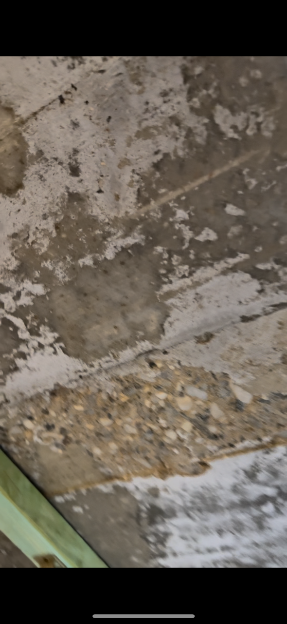

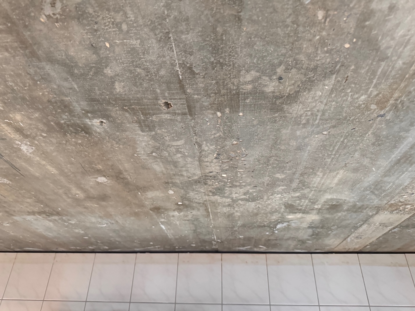

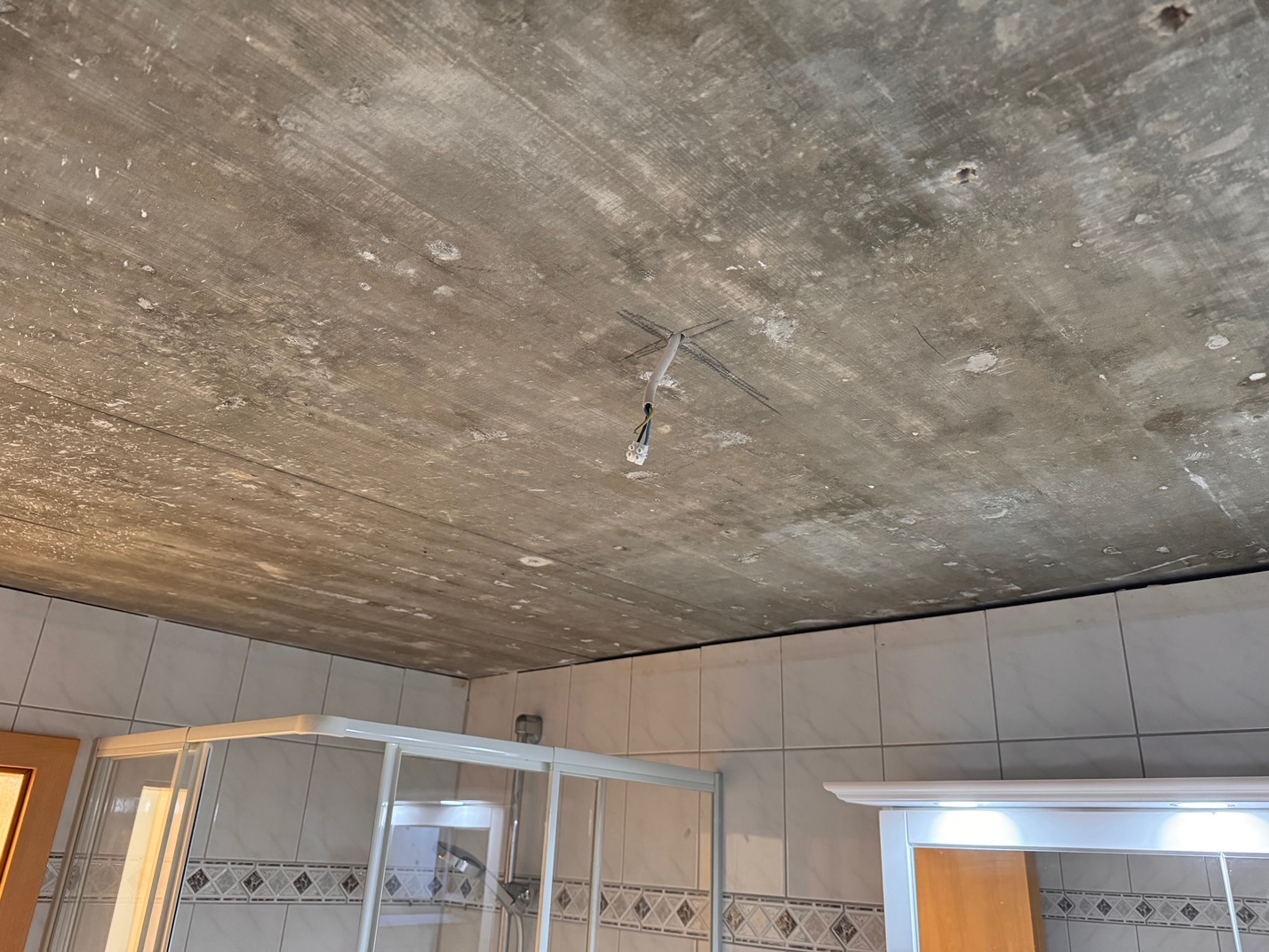

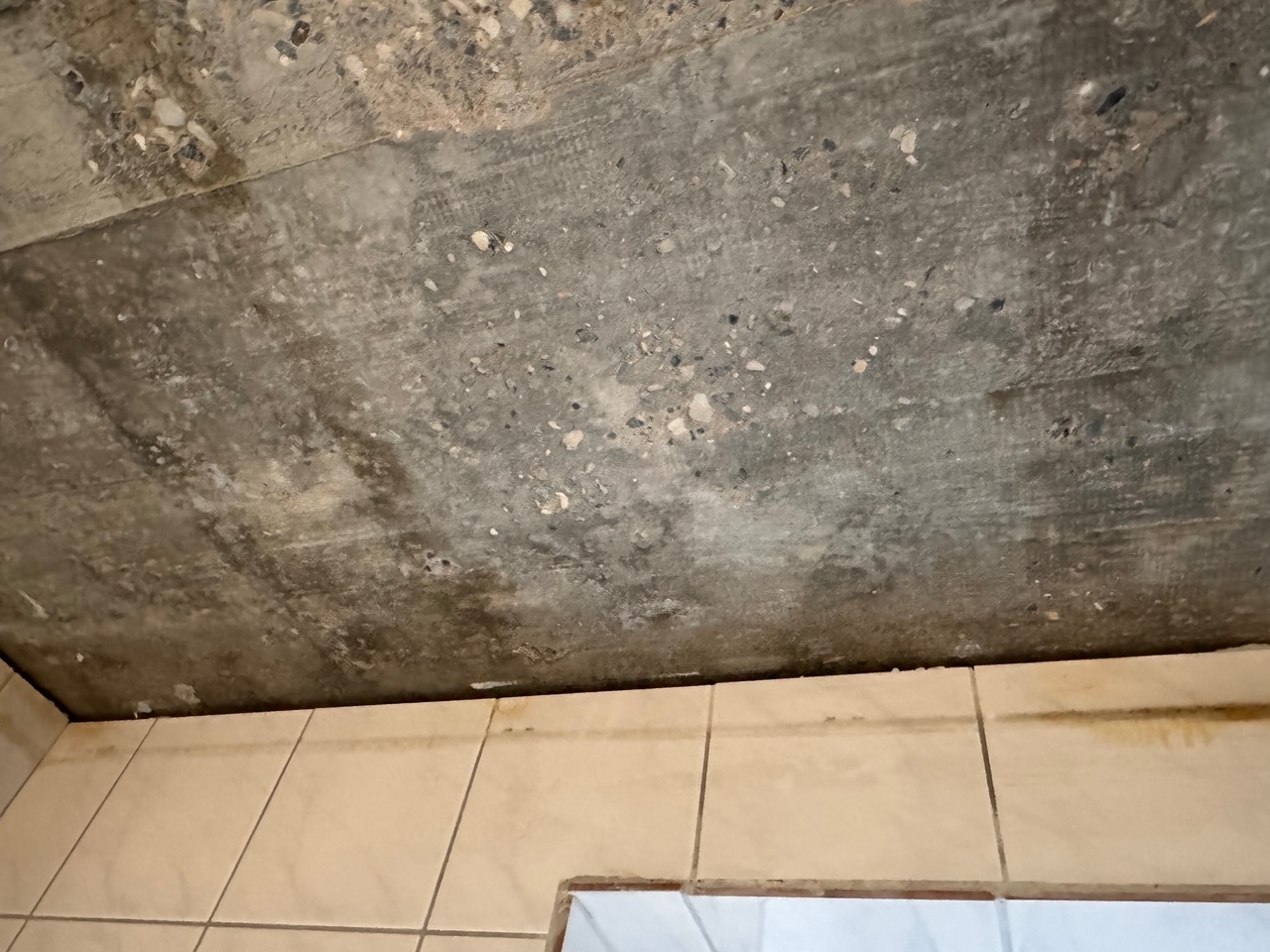

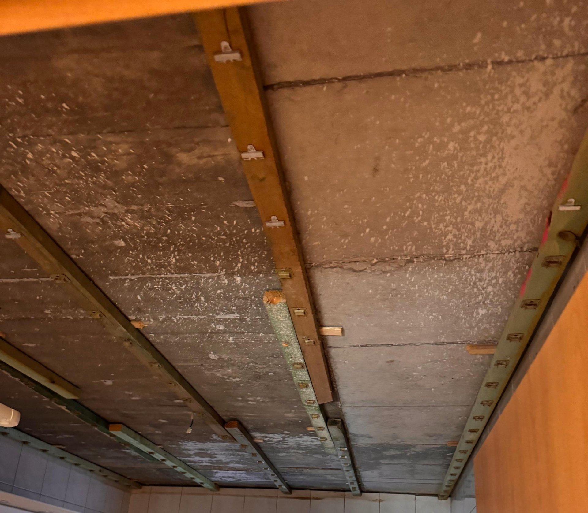

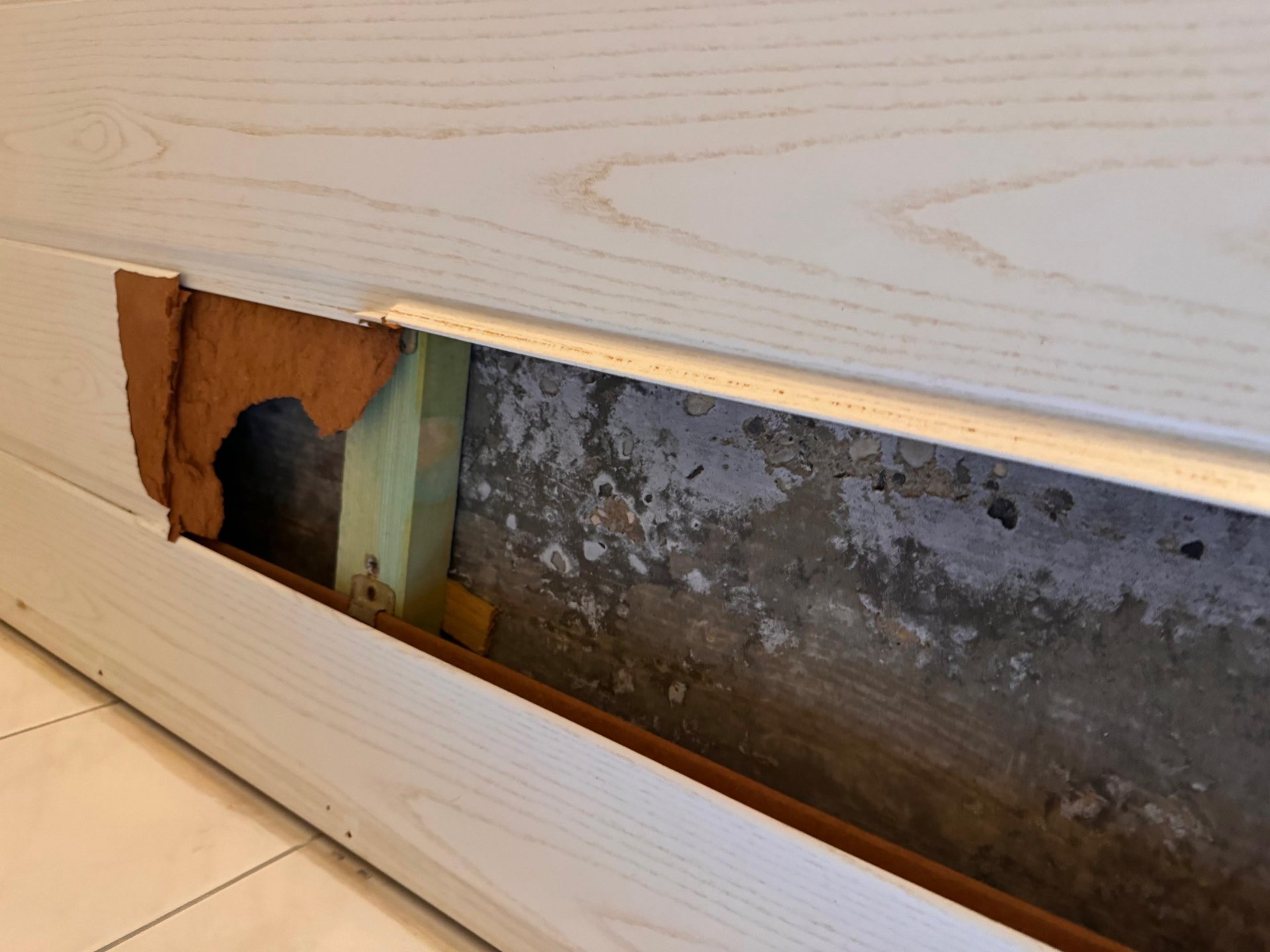

    Hallo zusammen.
    Haben ein Haus gekauft und sanieren stück für stück...
    Jetzt habe ich in einem Bad im KG die alte Holzbeplanung abgerissen und wollte diese mir Ribis erneuern..
    Darunter sah / sieht es leider nicht so gut aus...
    s. Fotos...
    Ist das Schimmel ? Salpeter ?
    Was kann man tun ?

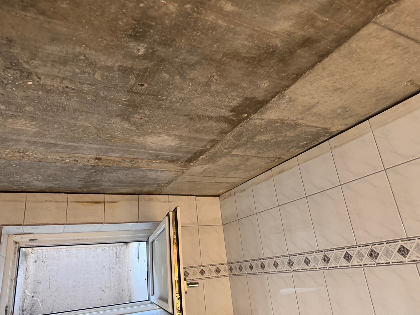

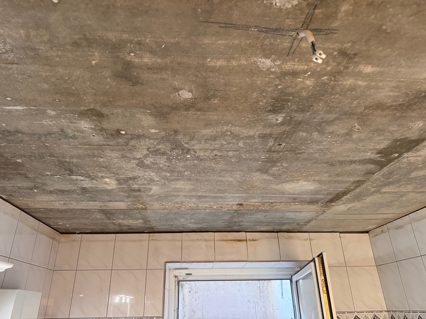

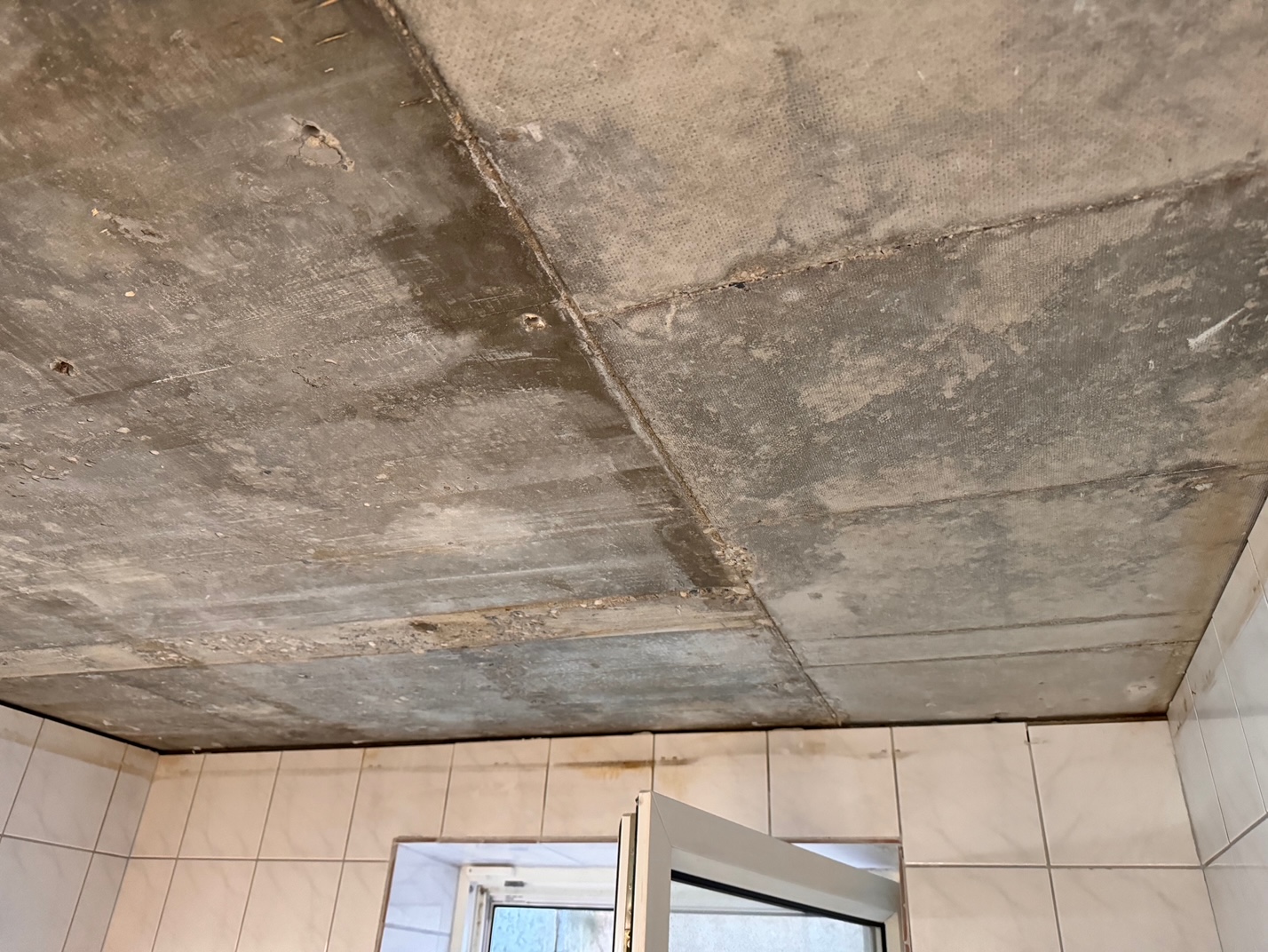

    So, was ich schon gemacht habe ist:
    Von Würth Schimmelentferner großflächig aufgetragen und über Nacht einwirken lassen.
    Dann mit FFP3 Maske + Industrisauger mit H Filter und Schleifer versucht etwas anzuschleifen, mit mäßigem Erfolg.
    Dann noch Isoproanol aufgetragen...
    Sieht jetzt so aus..
    Was meint ihr ?

    Keine Ahnung was Ribis ist :mega_lol: , aber was soll da schlimmes zu sehen sein ? Ich sehe nix

    Also ist das kein Schimmel oder Salpeter ?
    was ist das weiße Zeug denn ?
    und wieso ist die Bahn Betondecke rechts so viel heller als links ?

    Da gibt's halt nicht soviel zum Texten, das sieht halt genau so aus und ist in Ordnung

    Die Fecken sind "normal" - da war die Schalung dreckig oder der WZ-Wert beim Betonieren nicht überall gleich, oder...
    Wenn Du sorge wegen Schimmel hast, dass behandle die ganze Fläche mit fungizidem Vorstreich.
    Vielleicht solltest du die GK-Decke dann unterseitig mit einer Alu-kaschierten Untertapete dampfdicht machen und ganz wichtig wäre mir kein Badezimmer im eine Taupunktgesteuerte Lüftung.
