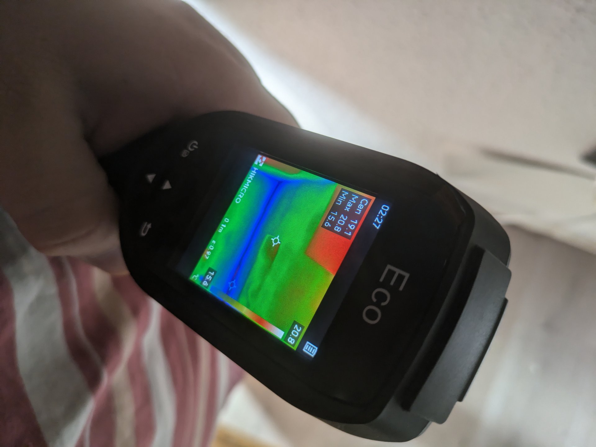

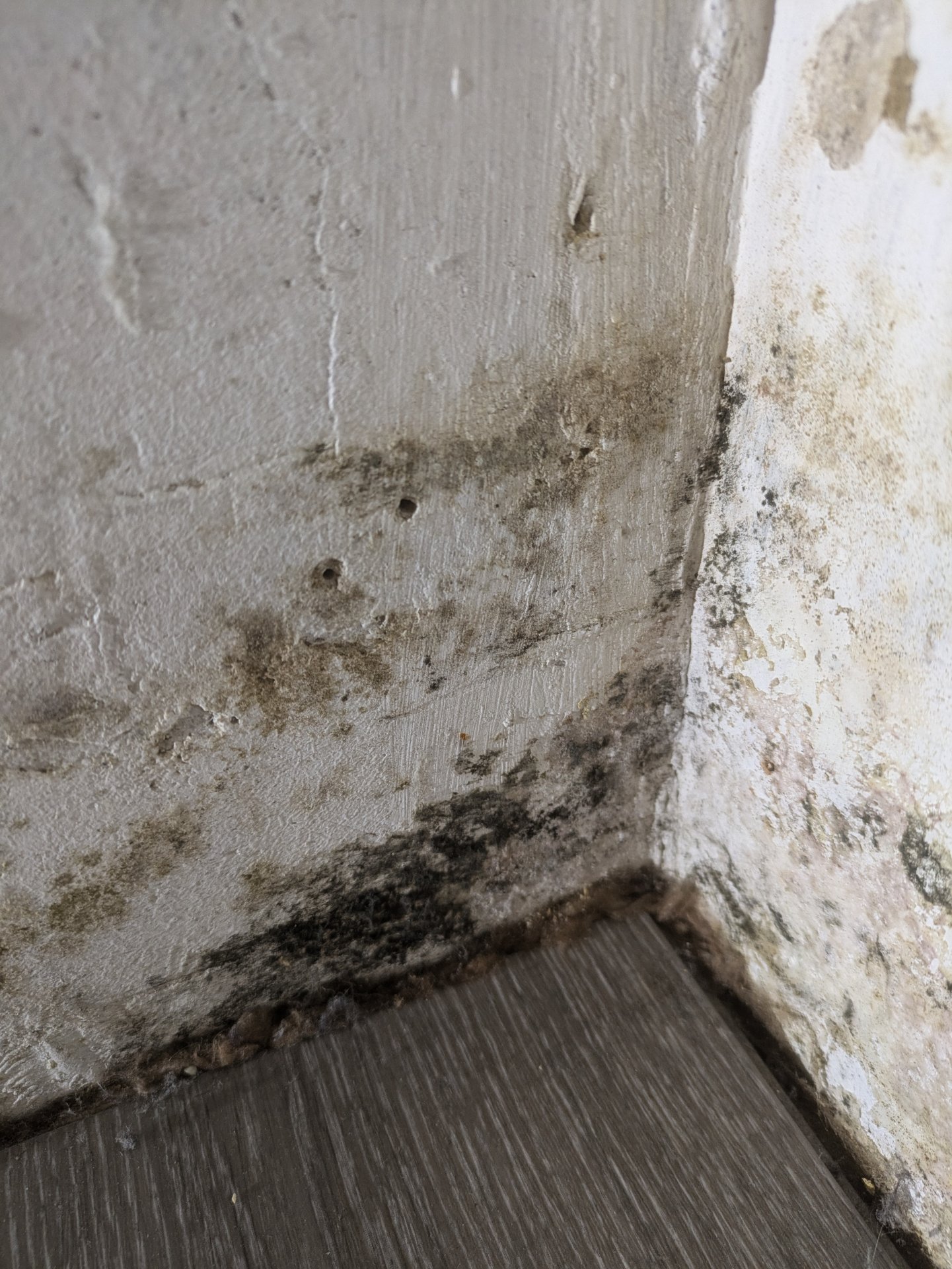

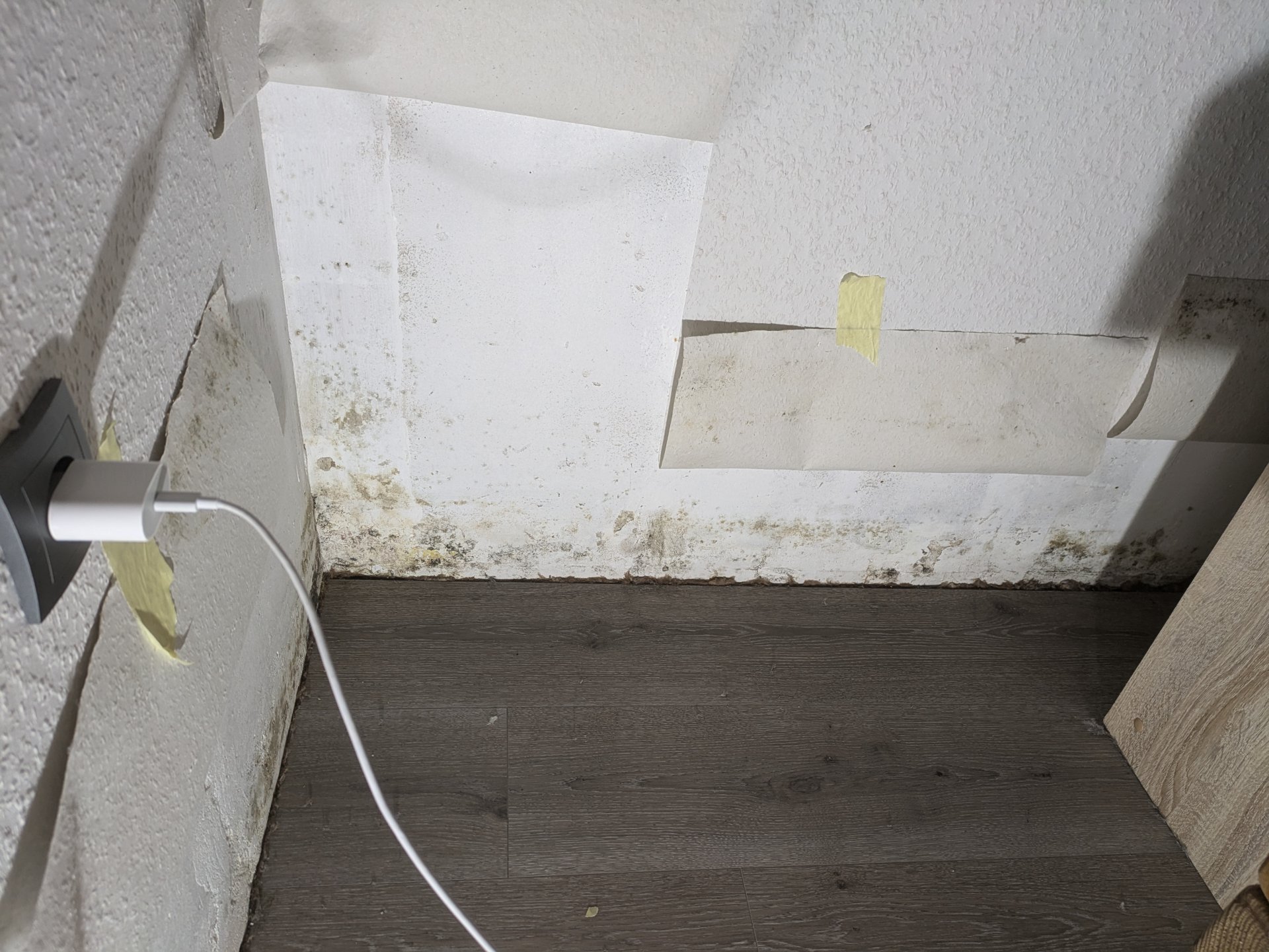

    Hallo wir haben vor zwei Jahren ein Haus aus dem Jahre 1928 gekauft.Alles wurde mit Raufasertapete und Vlies-Raufasertapete tapeziert.Im Schlafzimmer haben wir mit einer Vlies-Raufasertapete gearbeitet.Schnell hat sich an der Außenwand Schimmel gebildet.Der Schimmel lässt sich etwas wegwischem.Die Wärmebildkamera zeigt eindeutig das es dort kalt ist.Leider kennen wir uns nicht aus.
    Hat jemand eine Idee wie wir das beheben können?Vielleicht Dämmplatten an die Wand tun?

    Heizen, Lüften, nichts an die Außenwände stellen (auch keine Dämmplatten von Innen)

    Leider haben wir alles genauso gehandhabt.Kann es vom Keller kommen?Wir sind dabei den Putz unten abzumachen ,da die Vorbesitzer Silikonfarbe gestrichen haben und der Sandstein drunter nass ist.Der Putz samt Farbe bröckelt ab und schimmelt vor sich hin.lg

    Mit 15.6°C ist die Ecke schon recht kalt, da brauchts nicht zwingend Feuchtigkeit vom Keller.

    Wie sieht genau diese Ecke von außen aus?

    Angebaut an ein anderes Haus.

    Wenn kein Rohrbruch, keine undichte Regenablaufleitung oder ähnliches vorliegt kann man, wenn möglich, eine Wärmedämmung von außen aufbringen. Am besten sollte man gleich die ganze Wand damit ausstatten.
    Das hält nicht nur die Wand trocken, sondern ergibt auch ein besseres Raumklima mit weniger Heizkosten.

    Ich würde einen selbstregulierendes Heizband einputzen. Das wäre wahrscheinlich die einfachste und preiswerteste Lösung.

    Ich würde ja mal eher die Feuchte messen und den Nachbarn fragen, ob er auch Probleme hat.
    Letztendlich handelt es sich um ein Haus BJ 1928... da kann ja von/bis Baumängel kaschiert worden sein.

    bei einem Haus aus dem Jahr 1928 sind kalte Außenwände leider keine Seltenheit, insbesondere wenn die Wärmedämmung nicht mehr den heutigen Standards entspricht. Dass sich Schimmel an der Außenwand im Schlafzimmer gebildet hat, könnte auf eine sogenannte Wärmebrücke hindeuten, also eine Stelle, an der mehr Wärme nach außen verloren geht, was die Wand kühler macht. An diesen kälteren Flächen kondensiert dann Feuchtigkeit, was zu Schimmelbildung führt.
    Es gibt mehrere Möglichkeiten, das Problem zu beheben:
    1. Verbesserte Lüftung: Gerade in Schlafzimmern, wo viel Feuchtigkeit durch Atemluft entsteht, ist regelmäßiges Lüften extrem wichtig. Am besten morgens und abends Stoßlüften (5–10 Minuten Fenster weit öffnen).
    2. Innendämmung: Eine Dämmung von innen kann tatsächlich eine Lösung sein, wenn eine Außendämmung nicht infrage kommt. Allerdings ist es wichtig, dass die Platten fachgerecht angebracht werden (z.B. mit einer Dampfbremse), damit sich keine Feuchtigkeit hinter der Dämmung ansammelt. Mineralische Dämmplatten (z.B. Kalziumsilikatplatten) sind hier oft eine gute Wahl, weil sie Feuchtigkeit aufnehmen und abgeben können.
    3. Prüfen der Außenseite: Schaut euch auch die Fassade von außen an. Eventuell gibt es Schwachstellen (z.B. undichte Fensteranschlüsse oder Risse im Putz), durch die Kältebrücken oder Feuchtigkeit entstehen könnten. Eine Sanierung von außen wäre natürlich die langfristig bessere Lösung, wenn sie machbar ist.
    4. Schimmelsanierung: Bevor ihr mit der Dämmung anfangt, sollte der Schimmel gründlich entfernt werden. Wenn er nur oberflächlich ist, könnt ihr mit speziellen Schimmelentfernern arbeiten. Bei tieferem Befall kann es sinnvoll sein, einen Fachmann hinzuzuziehen.

    Diese Möglichkeit hast Du vergessen... = Beheizen/Temperieren von Wärmebrücken = das soll/kann/darf normale Heizung und Lüften nicht ersetzten!
