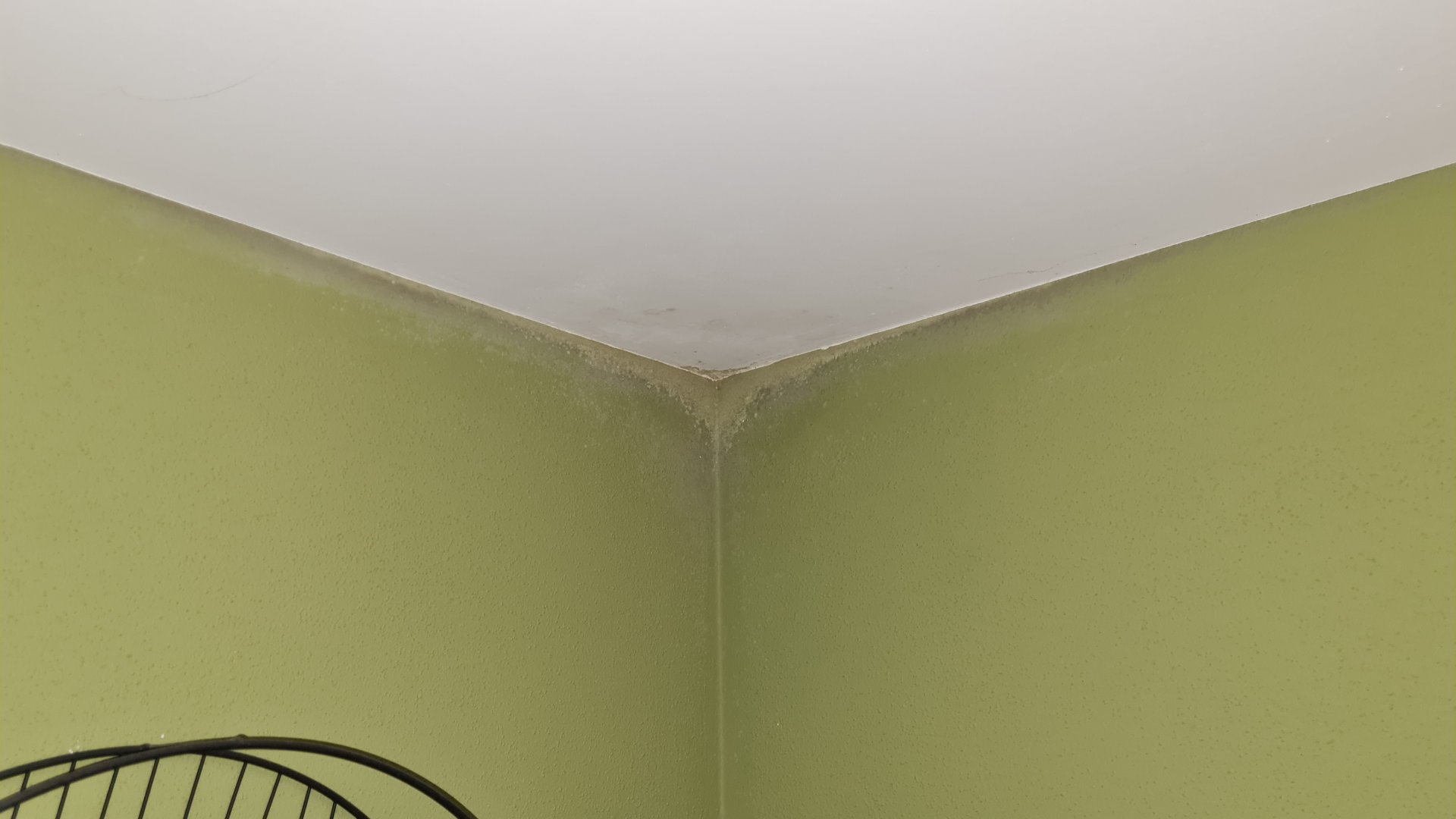

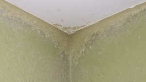

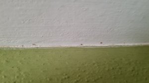

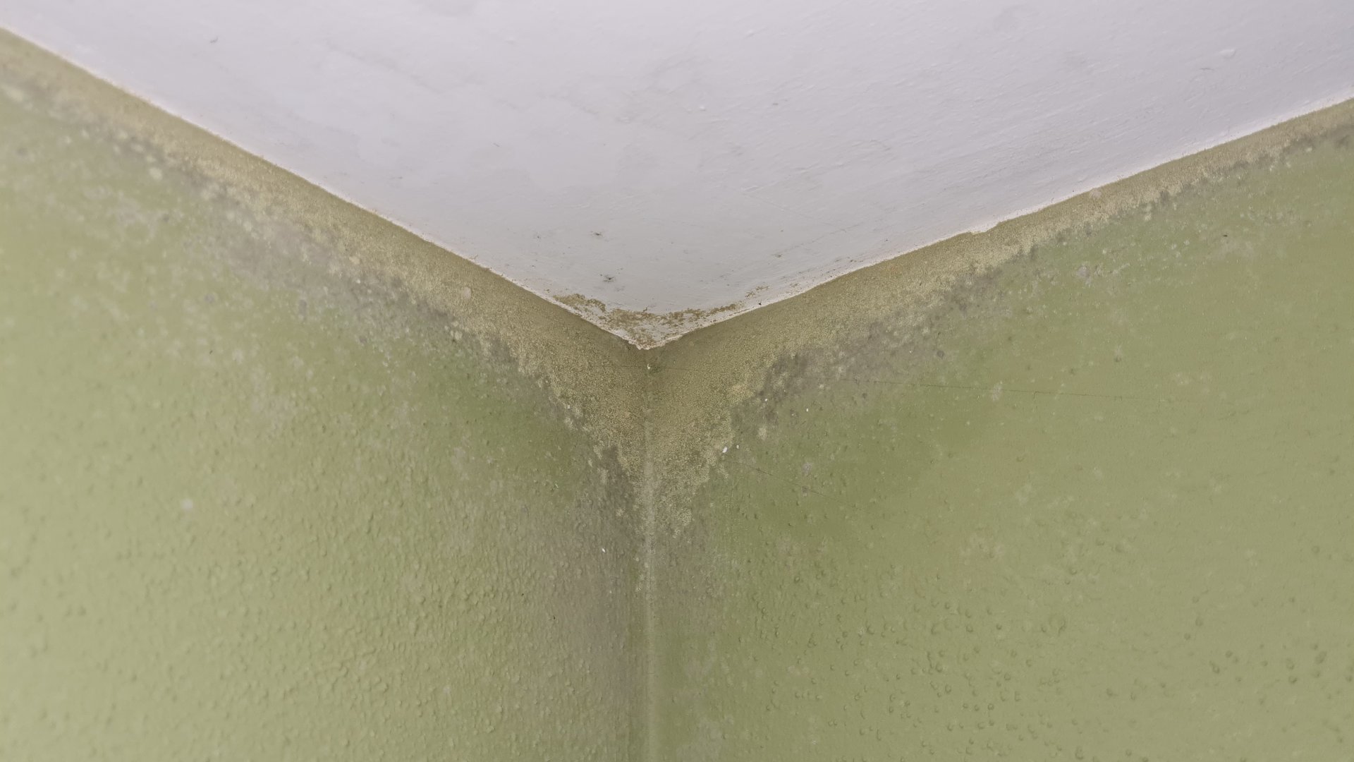

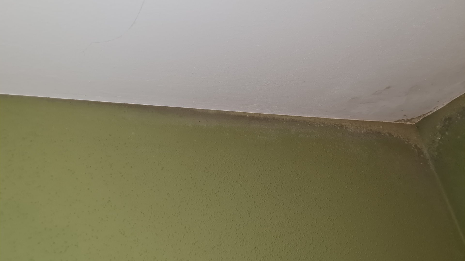

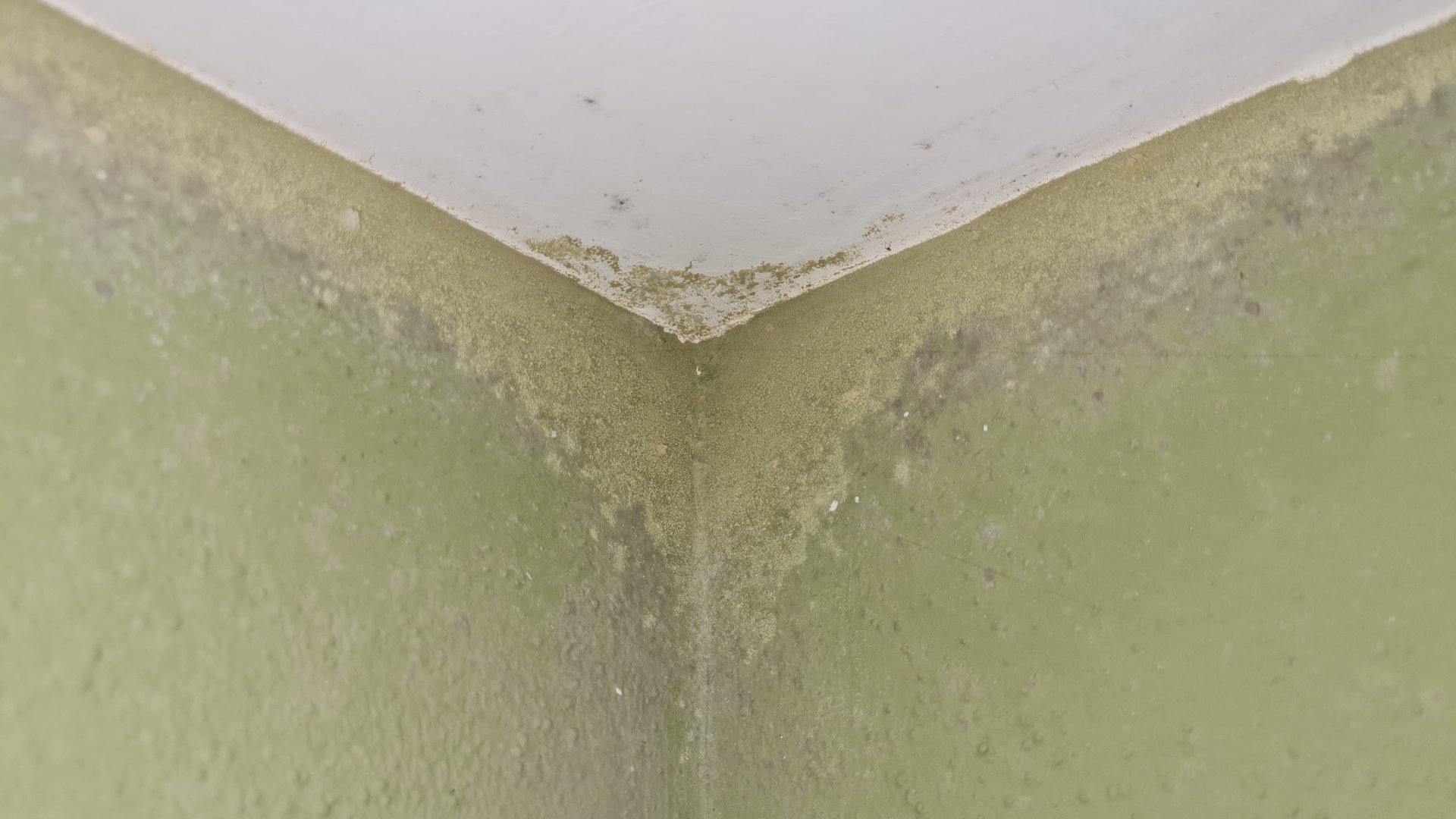

    Hallo Bauexpertenforum-Mitglieder,
    ich weiß nicht ob ich im Baumurks-Thread richtig bin aber ich habe ein Problem in einer Ecke an der Decke meines Hauses.
    Ich muss zweimal im Jahr das auf den Bildern ersichtliche wegsaugen und mit feuchtem Lappen wegputzen.
    Danach ist so gut wie alles weg, es bleiben keine z.B. schwarzen „Schimmelüberreste“ an/in der Wand und Decke bestehen.
    Das Haus ist ein Neubau (2017) ohne Lüftungsanlage, es wird aber in diesem Raum (Schlafzimmer) regelmäßig gelüftet.
    Die Betroffene Stelle befindet sich an einem Ausseneck des Hauses im ersten Stock, darüber kommt der Dachboden mit Dämmung auf dem Boden.
    Könnt ihr mir bitte helfen was das sein könnte? Schimmel? Sporen? Pilze? Tierchen und deren Ausscheidungen?

  2. #2 simon84, 12.01.2025

  3. #3 Fabian Weber, 12.01.2025
    16.555
    6.607
    Du hast dort eine geometrische Wärmebrücke, schon mal im Dachboden geschaut ob dort die Dämmung ohne Lücken verarbeitet wurde? Ggfs noch etwas nachdämmen.
    Im Schlafzimmer auch heizen hilft auch.

    Schimmel, OK, hmm, irgendwie stellte ich mir diesen immer eher schwarz vor, so wie oftmals im Badezimmer.
    Meiner im Schlafzimmer ist eher "flauschig" und wandfarbig. Ist das eine spezielle Form des Schimmels?
    Ich muss im Dachboden mal dieses Eck checken, aber damals wurde es eigentlich sehr gewissenhaft gemacht, von mir selber.
    Zuerst eine dicke blaue Folie (Dampfbremse) entsprechend verlegt/verklebt, dann 24cm (2x12cm überlappend) Styropor drauf, danach noch zwecks der besseren Begehung OSB Platten drauf.
  5. #5 simon84, 14.01.2025
    23.471
    7.018
    Ich denk das täuscht einfach nur wegen der Wandfarbe.
    Probiers einfach mit den üblichen Mittelchen Isopropanol 60-80% oder Schimmel-Ex (Chlor 2-3%) , und dann wegwischen.
    Achtung, deine Wandfarbe kann sich an der Stelle dann auch verfärben, vermutlich Richtung Orange, also am besten sparsam arbeiten und aufpassen dass nicht irgendwelche langen Spuren runterlaufen, sonst musst du die ganze Wand neu malern. Ggf. abkleben

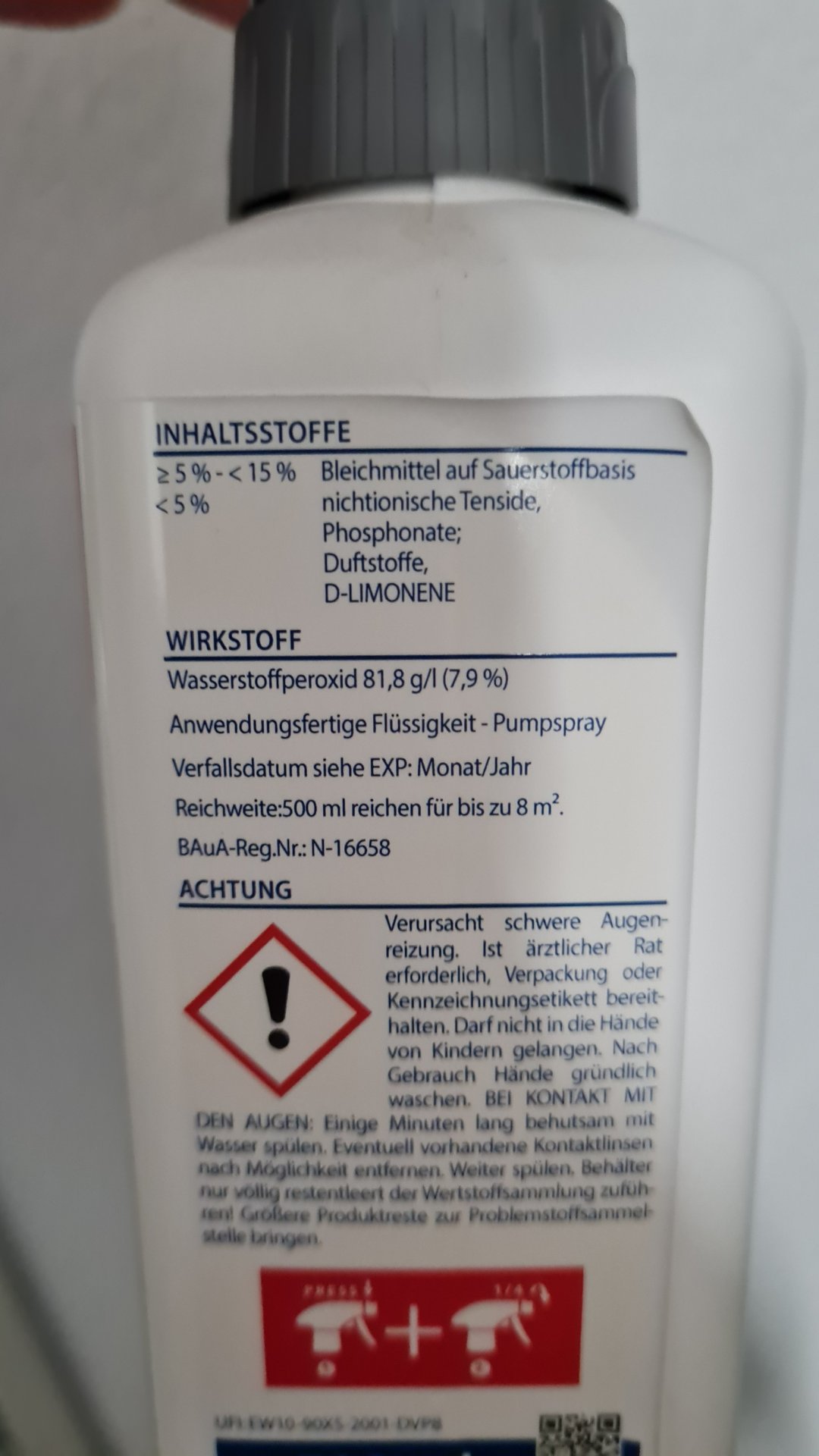

    Ich habe noch folgendes Zuhause:
    Geht das, oder ist das zu schwach?
  7. #7 simon84, 14.01.2025
    23.471
    7.018
    Klar, kannst du probieren !
    PS. Gerade noch mal genauer geschaut, das ist wohl eher nur ein Bleichmittel, also hilft in erster Linie für die Optik.
    Da würde ich dann schon noch mal mit Alkohol oder Chlor drüberwischen....

    Meines Erachtens nach ist das nur Schimmel, wie der vorherige User schon schrieb.
    Das ist ein häufiges Problem an den Eckaußenwänden.
    Definitiv zu feuchte Raumluft.
    Hinzu kommt evtl. auch zu kalte Raumtemperatur.
    Es kann passieren, dass dadurch neue Bewohner einziehen.
    Beispielsweise Staubläuse welche sich vom Schimmelrasen ernähren oder auch Silberfische, welche einfacher wieder los zu werden sind.
    Erkennen kann man Staubläuse ganz gut indem man mit einer Taschenlampe, flach auf die Wände angelegt, die Tierchen mit ihrem Schatten aufsucht.
    Aus der Erfahrung heraus hilft dann das versprühen oder vernebeln von Kieselgur als Biologische Maßnahme.

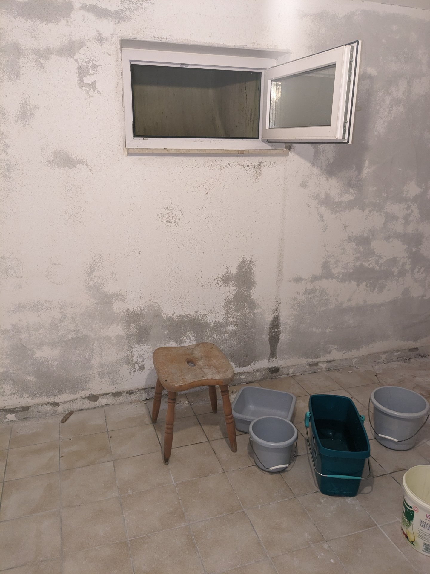

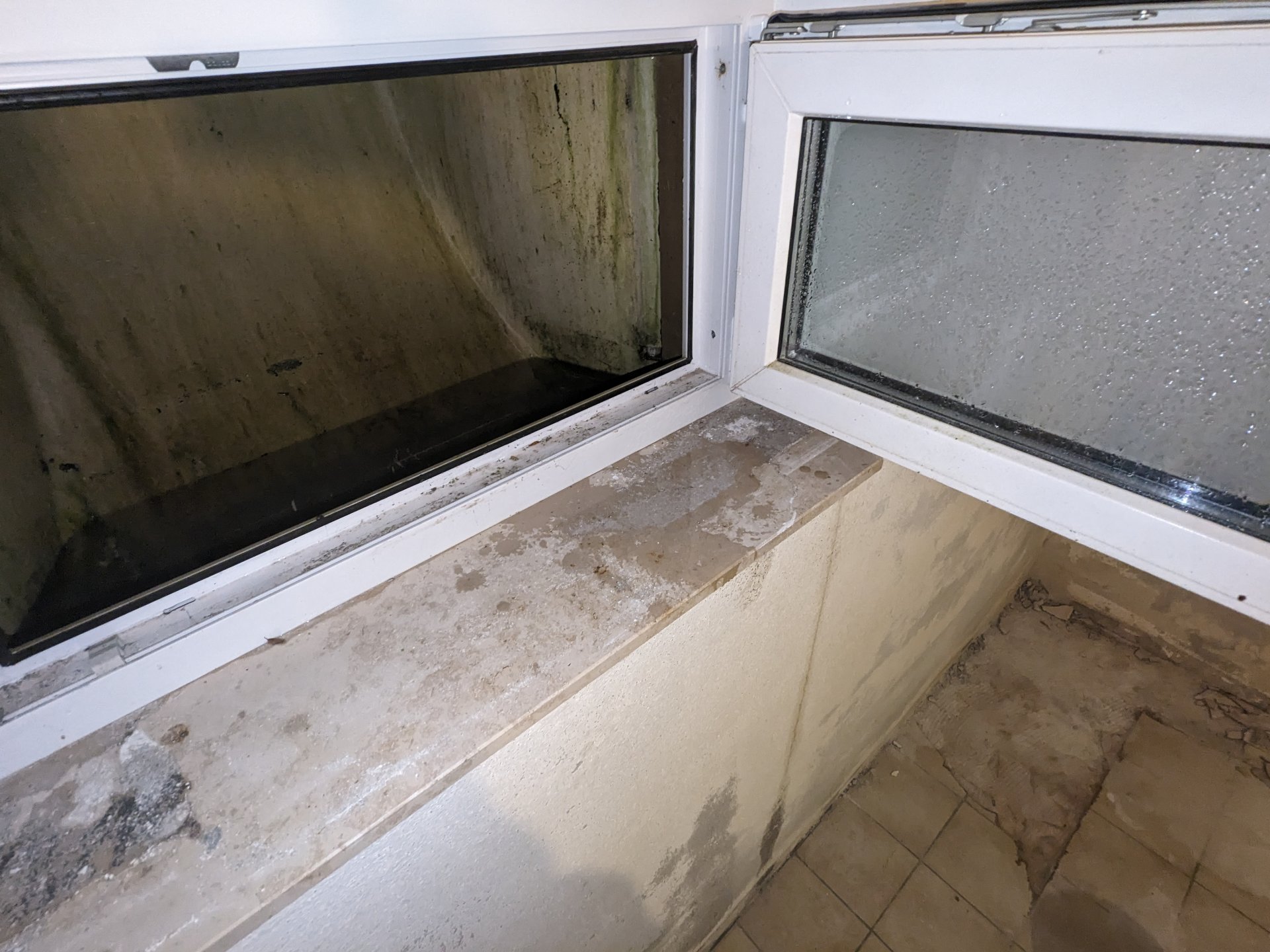

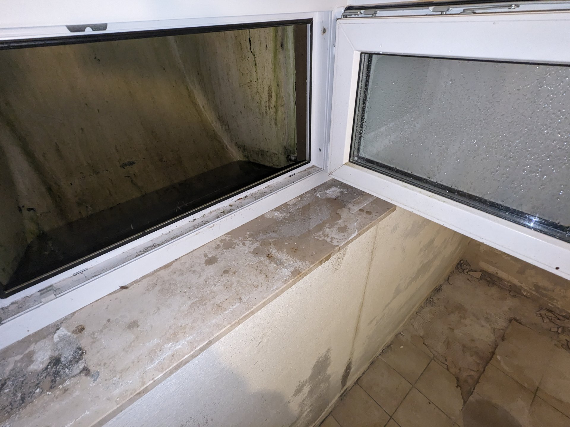

    Hier mal ein Bild:
    Habe gerade nur diese Bilder zur Hand, sorry.
    Fliesen kommen raus, ob das ein Estrich ist weiß ich noch nicht genau.
    Aber wie baut man da mit Kalziumsilikatplatten bzw. Steinen auf den Boden auf? Die Stärke der Platten ist noch nicht definiert aber wird wohl um die 8 cm werden.

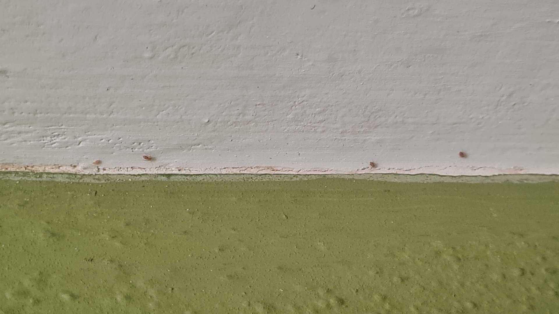

    Sorry das ich mich jetzt erst melde.
    Ich werde am Wochenende in diesem Bereich mal ein Hygrometer aufstellen.
    Fakt ist aber, das unser Schlafzimmer nicht beheizt wird.

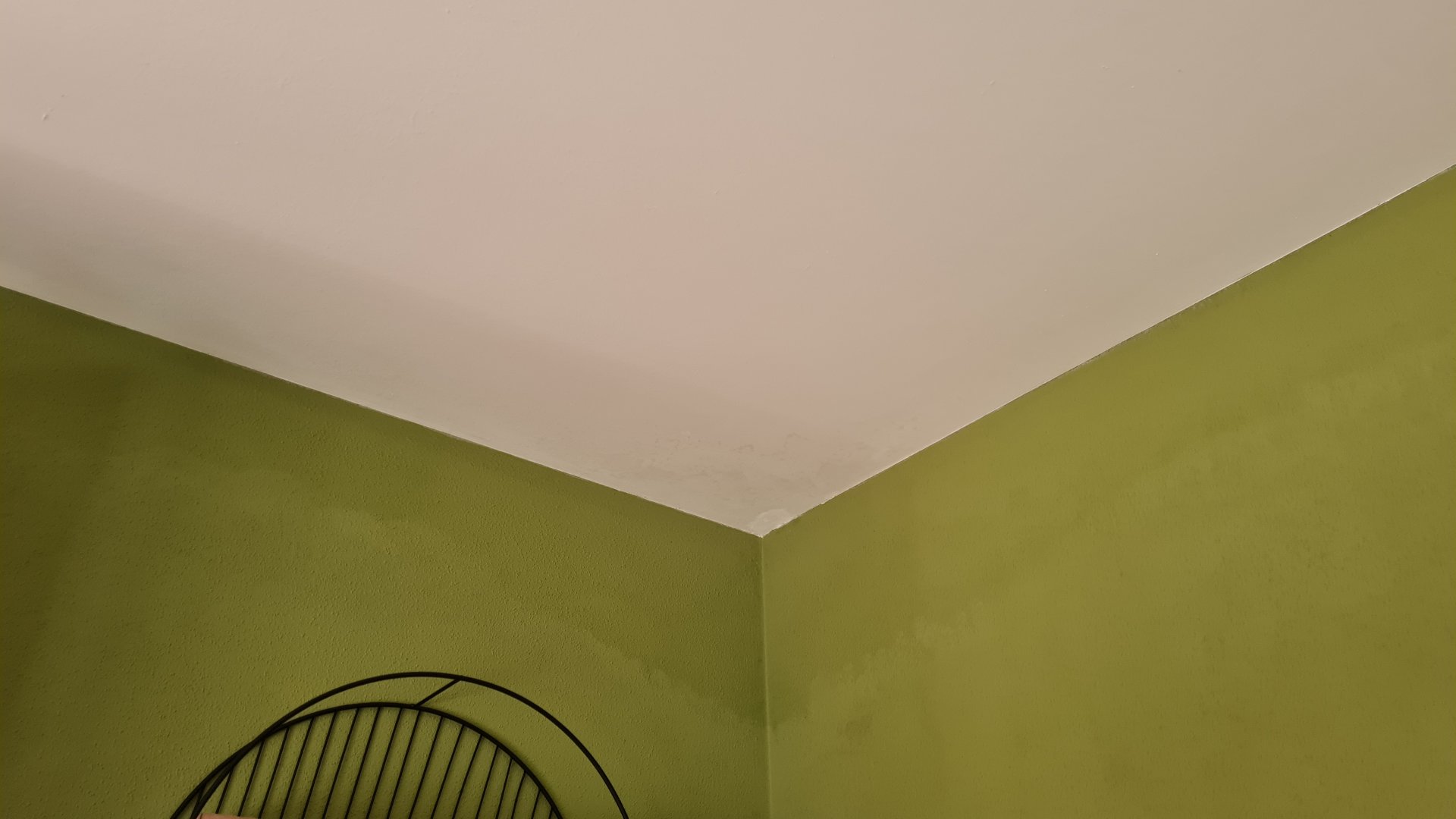

    Habe das Eck mit Mellerud Chlorfreien Schimmelentferner gesäubert und nach Trocknung mit Mellerud Schimmelschutz nachbehandelt.
    Alles sah wieder super aus, aber jetzt sind wirklich so kleine Tierchen da.
    Auch in einem anderen Raum, der aber beheizt wird, habe ich an Ecke an der Decke zwar keinen Schimmel, aber kleine Tierchen. Silberfische sind es aber nicht, die würde ich kennen.
    Ich werde das am Wochenende nochmal besser aufbereiten und mit Fotos dokumentieren.

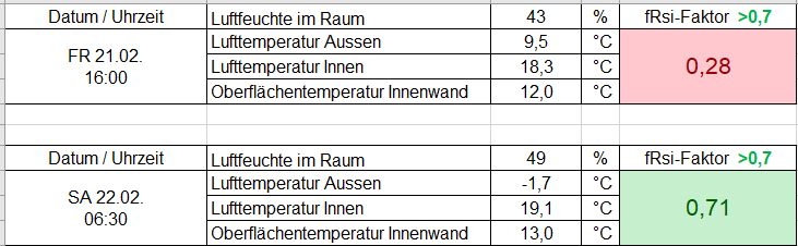

    Da würde ich neben dem Klimamessgerät gerne mal ein CO2-Messgerät aufstellen. Beide Messgeräte werden wahrscheinlich erschreckende Werte ergeben:
    > 10g/m³ Raumluftfeuchte
    > 2000ppm CO2
    Ich würde mal die Innenoberflächentemperatur messen an der schimmelecke und gleichzeitig die Raumtemperatur und die winterliche Außentemperatur. Daraus lässt sich dann der fRsi-Wert der Wärmebrücke (überschlgig) nachrechnen. Der sollte eigentlich >0,70 sein, sonst handelt es sih num eine schimmelpilzkritische Wärmebrücke.

    Danke für die nützlichen Hinweise, ich werde am Wochenende das alles nachmessen, hab eh ein Infrarot-Thermometer Zuhause, dann kann ich die Wandtemperatur messen.
    Das Schlafzimmer wird immer morgens nach dem Aufstehen gelüftet.

    Zimmer nicht beheizen ist out
    Wenn das Zimmer benutzt wird solltest du es unbedingt direkt durch eine im Raum vorhandene Heizung die normalerweise in der Nähe der schlechtesten Stellen (aussenwand unter Fenster) sitzt.
    wenn du nicht heizt und das Zimmer nachts auf unter 18-20 grad abkühlt ist es trotz Lüften immer kritisch

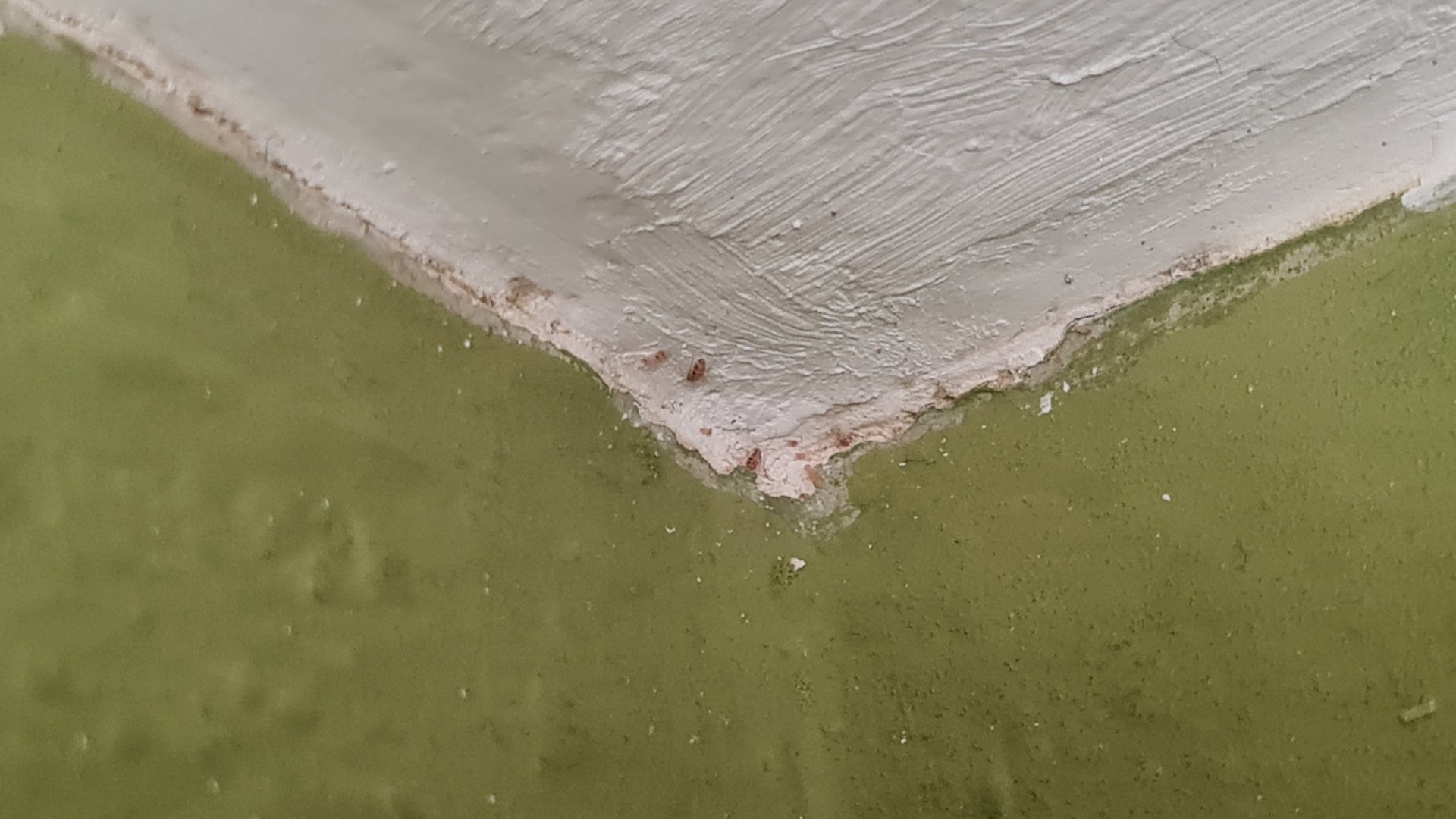

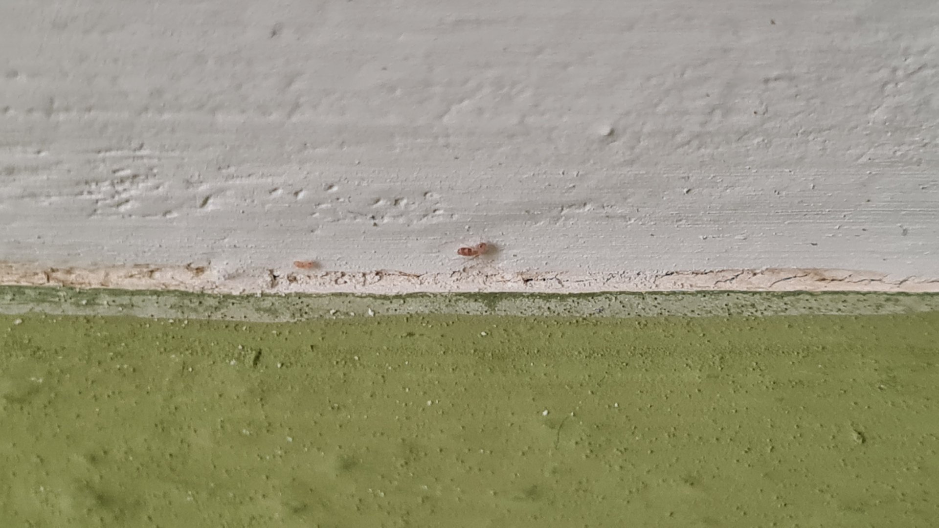

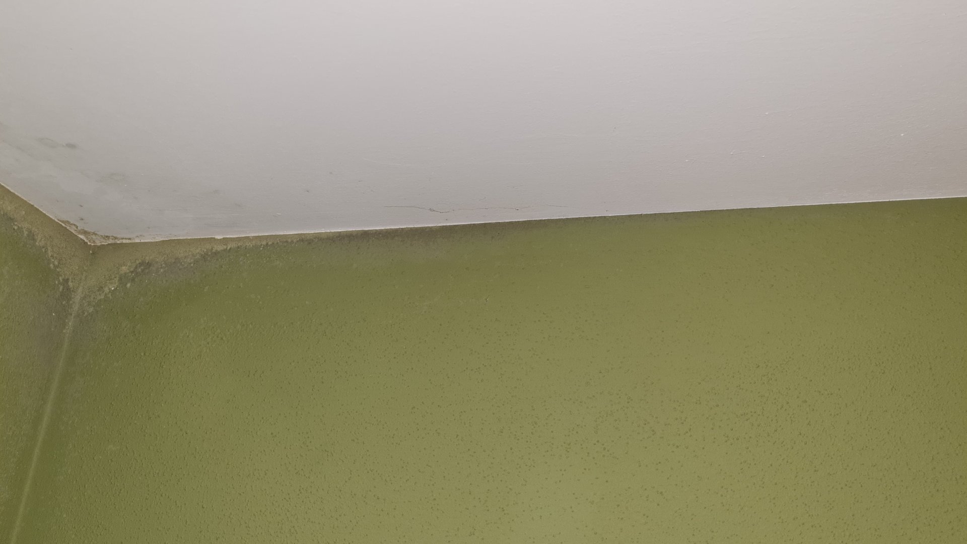

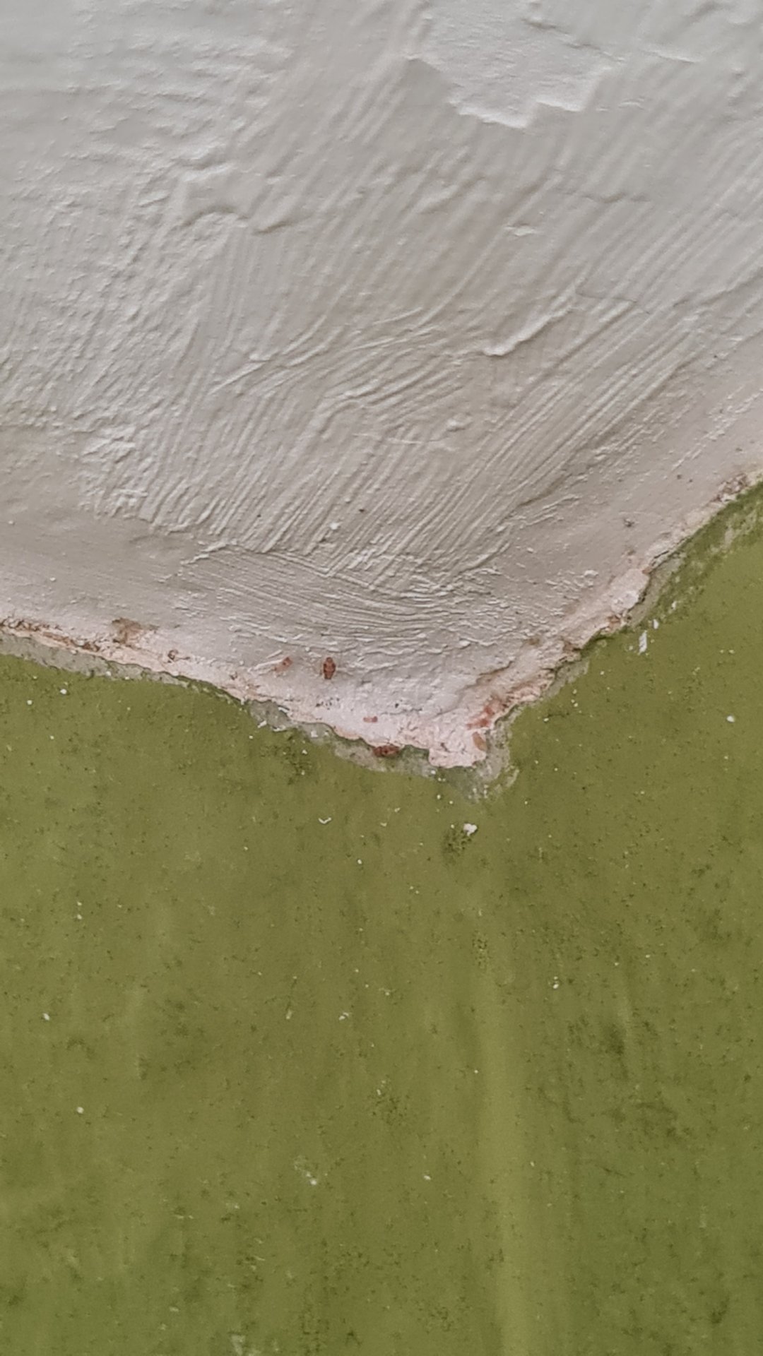

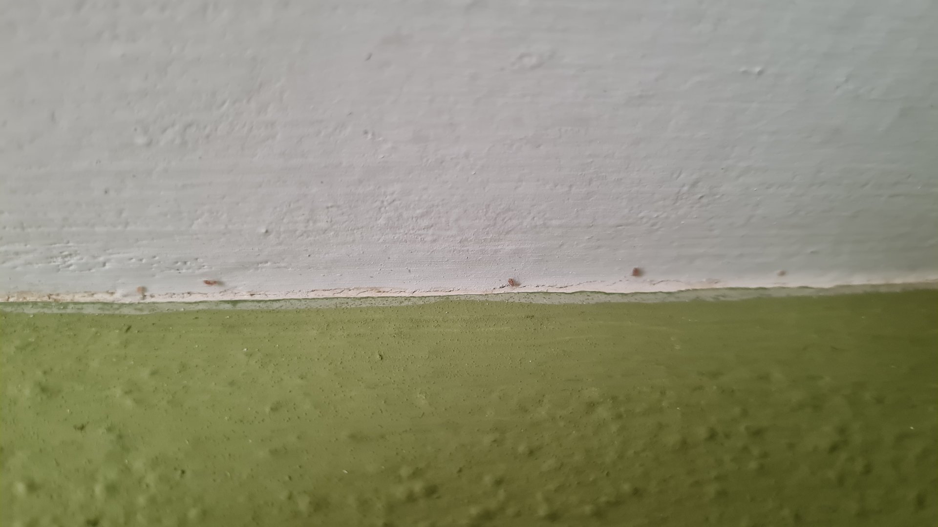

    kann bisher mit zwei Werten dienen, einmal Gestern um 16:00 und einem Heute um 06:30 in der Früh nach dem Aufwachen.
    Konnte auch Bilder machen von diesen Tierchen.
    Das erste Bild ist von weiter Weg wie das Eck jetzt aussieht, man sieht verfärbungen auf der Farbe, aber das kommt von den Schimmelmitteln.
    20250222_081119.jpg 20250222_081200.jpg 20250222_081209.jpg 20250222_081222.jpg 20250222_081316.jpg 20250222_081325.jpg
  20. #20 simon84, 22.02.2025
    23.471
    7.018
    Einfach auf 20 grad heizen dann erledigt sich das Problem von selber
