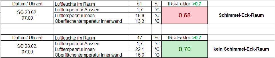

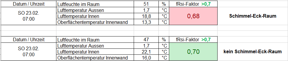

    Habe jetzt heute früh nochmal Verglichen.
    Und zwar den besagten Schimmel-Eck-Raum (Ostseite des Hauses) mit einem Raum der keinen Schimmel hat, aber auch die selben Gegebenheiten hat, also Ausseneck des Hauses (Westseite des Hauses), bei diesem Eck sieht man aber manchmal auch vereinzelt kleine Tierchen.
    Aber wieso schimmelt das eine Eck in dem Raum massiv mit dem Wert 0,68 und der andere Raum mit 0,70 überhaupt nicht?
    Das kapier ich noch nicht ganz.

    Warum hast Du immernoch 18,8Grad in irgendwelchen Räumen mit Schimmel?
    Die Zahlenwerte vernachlässigen ja weitere bauphysikalische Gebenheiten wie z.B. die bereits vorhandene Durchfeuchtung der Wand.
    Dir hilft nur heizen heizen heizen…

    Aktueller Stand:
    Wert schlecht aber Temp höher, passt das dann?

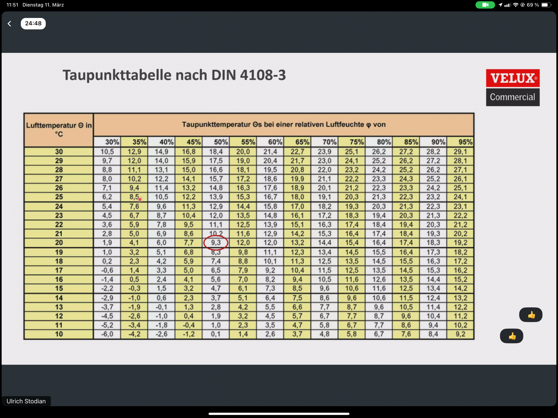

    Luftfeuchtigkeit/Oberflächentemperatur messen-
    dann kannst du anhand der Tabelle feststellen, unter welchen Bedingungen Kondensat auftreten kann.
    Sorptionsfähige, kapillare Dämmstoffe/Putze und Silikat-/Mineralfarbanstrich IMG_9140.png helfen auch

    @Andreas Teich was bedeutet denn ein negativer Wert in dieser Tabelle ?
  14. BaUT
    9.548
    6.034
    Na bei einer Raumtemperatur von 15 °C und einer Raumluftfeuchte von 30% liegt die Taupunkttemperatur bei -2,2 °C. Das bedeutet aber dass die Raumluftfeuchte nicht als Kondensat auf der kalten Wand auftritt sondern als Raureif.

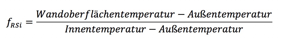

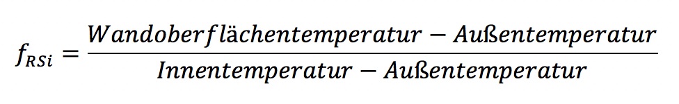

    Davon abgesehen ist die Taupunkttabelle nur für Fenster maßgeblich. Für alle anderen Bauteile ist seit 2001 das Schimmelpilzkriterium fRsi >= 0,70 maßgebend!
