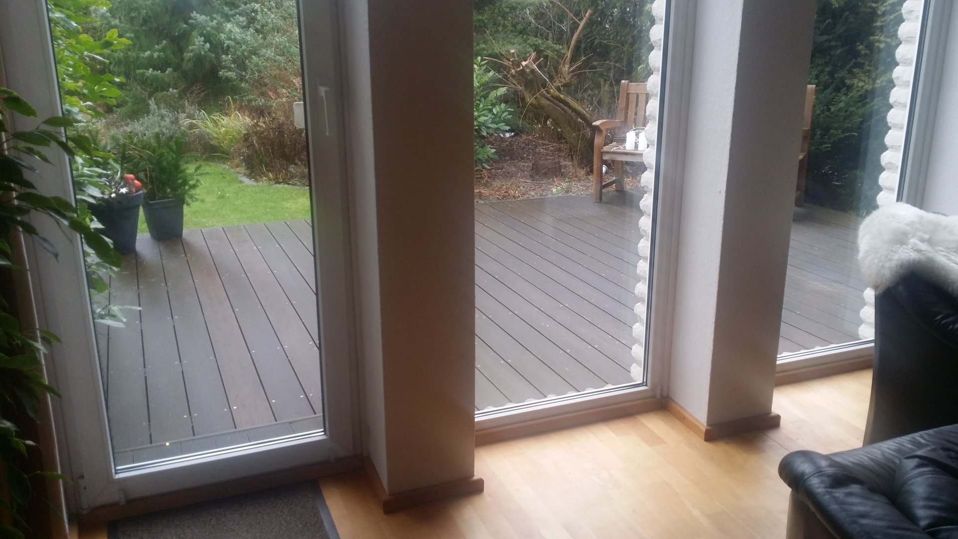

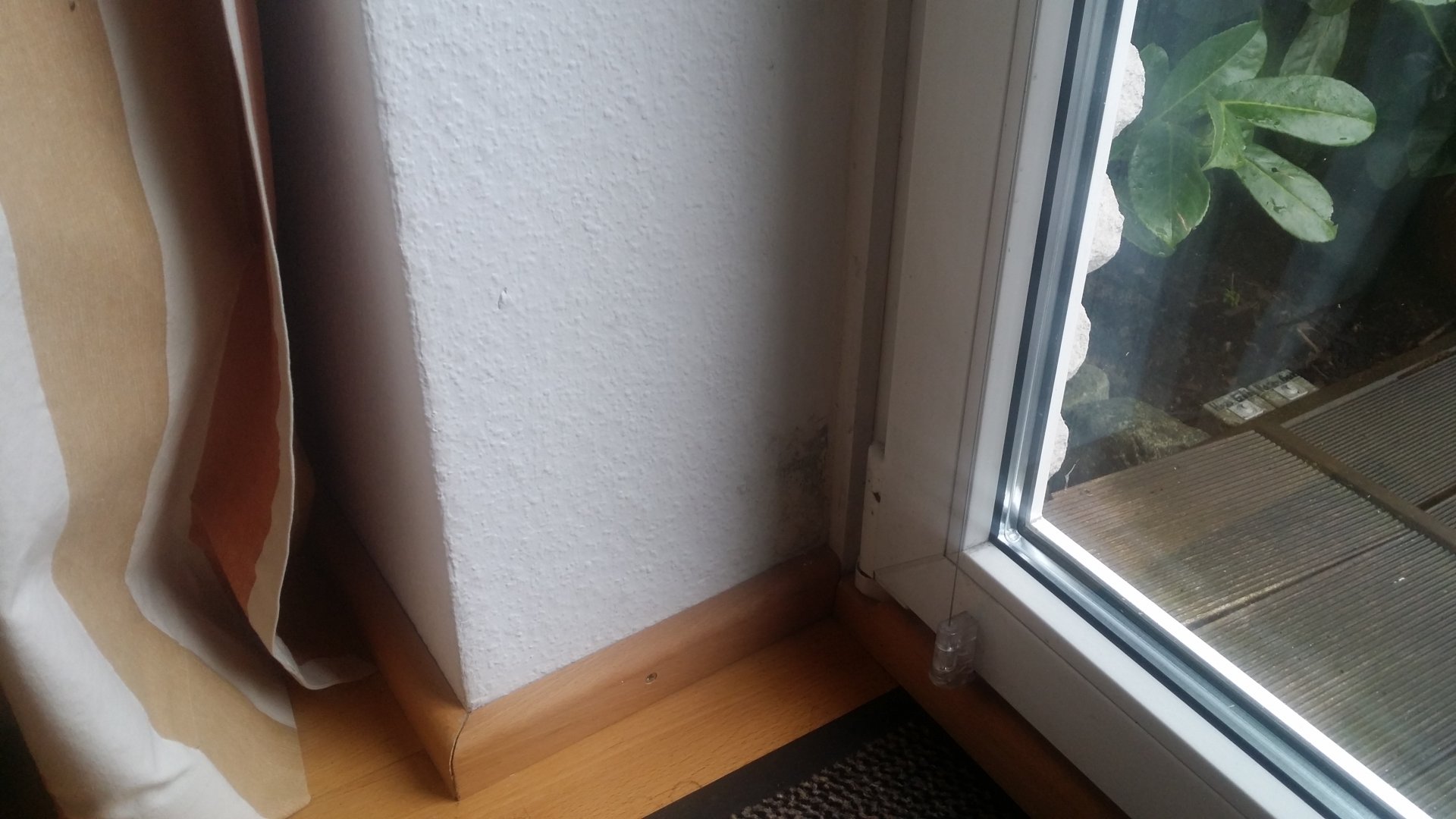

    ich habe seit ungefähr zwei Jahren immer im Winter Schimmel in meinem Wohnzimmer. Es sind noch sehr kleine Stellen, aber natürlich trotzdem bedenklich. Trotz verschiedenster Maßnahmen - keine Wäsche mehr trocknen und Überwachung der Luftfeuchte tritt nun das Problem schon wieder auf.
    Es handelt sich dabei um die äußersten Ecken in der Fensterlaibung (siehe Foto). Es sind 5 Fenster, 3 feststehende, 2 Türen. An den Türen beginnt das Problem immer zuerst.

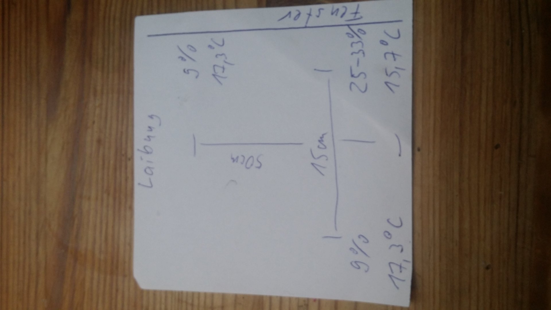

    Die Wandtemperaturen habe ich angehängt, diese sind unauffällig, ABER die Wandfeuchte ist in der äußersten unteren Ecke extrem hoch.

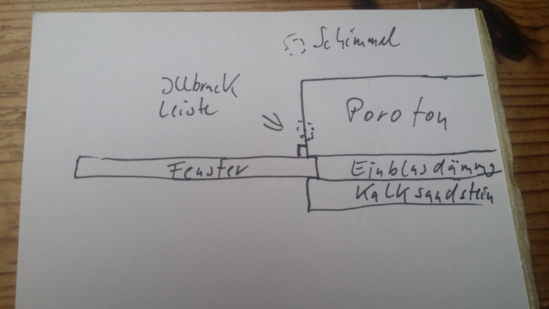

    Wandaufbau: 25cm Poroton, 7-8-cm. Einblasdämmung, 7,5cm Kalksandstein
    Fenster sind gegengesetzt OHNE Bauschaum bzw. extra Abdichtung (ja richtig, hier hat die Baufirma extrem geschlampt) Deshalb habe ich nach Entdeckung eine Illbruck- Leiste innern dagegengesetzt um die Dampfdichtheit zu erreichen.
    Auf der Zeichnung ist die Wandfeuchte in % Wandtemp. in C und die cm in welcher Höhe ich gemessen habe.

    Verstehe ich dich richtig, dass du in zwei Richtungen denkst: nach außen: aufpochen und schauen, ob es nach innen zur Wand noch feuchter wird = Undichtheit und nach innen: wenn keine Undichtheit > Problemlösung über eine Laibungsplatte von innen.

    Du bist bestimmt nicht zu dumm. Die erste Zeichnung ist die Laibung von der Seite gesehen mit den Messwerten und den entsprechende Abständen vom Fenster und von unten.

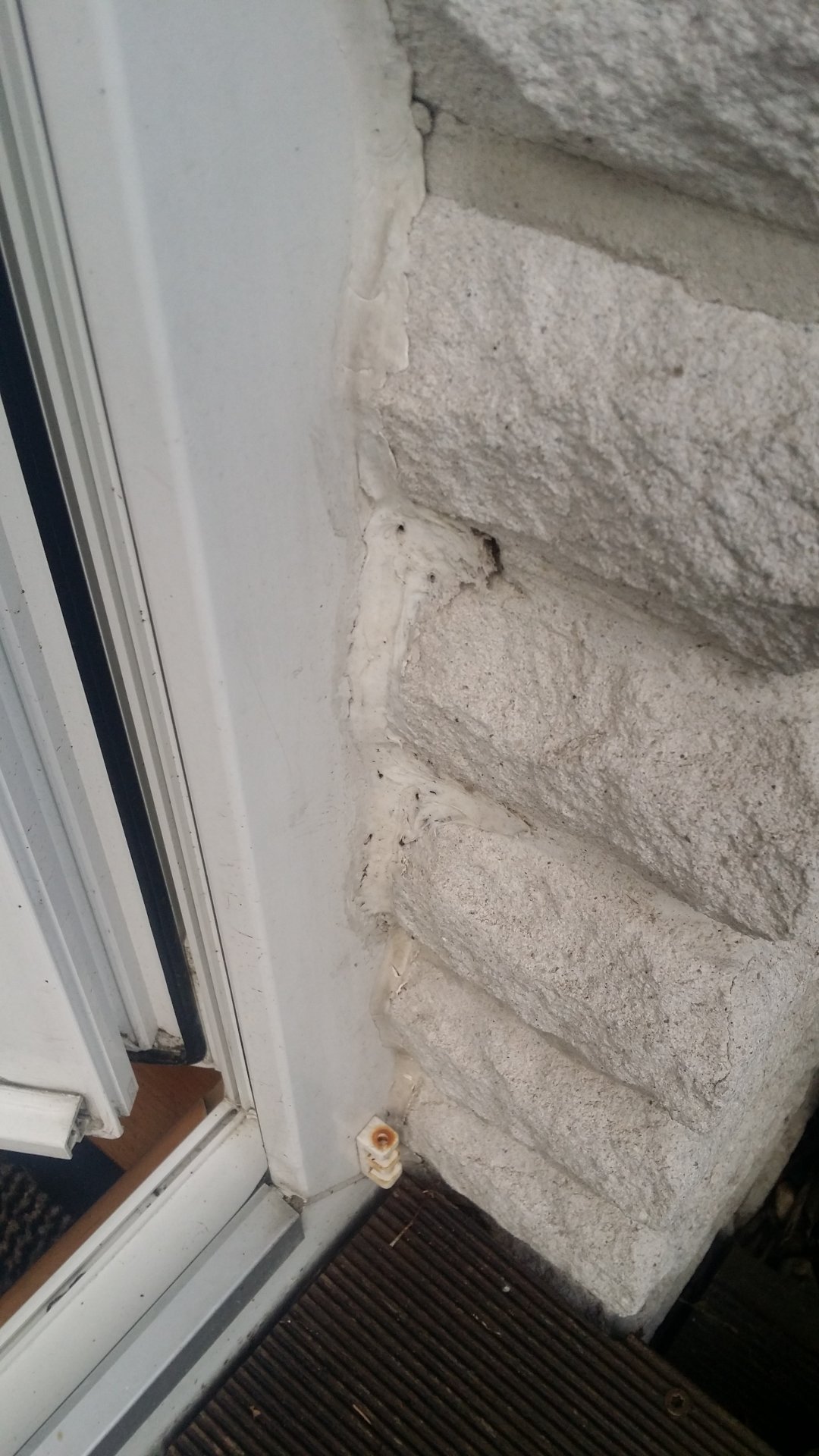

    Also ich würde mir ersteinmal die Abdichtung des Fensterrahmens und der unteren Laibungen VON AUSSEN ansehen (aber nur so aus Erfahrung und so ..):bierchen:

    Danke für die Idee.. Daran habe ich auch schon gedacht. Ist eine 0,5 Silkonabdichtung die aber ok aussieht. Und da es an allen 5 Fenstern auftritt, ist dies auch eher unwahrscheinlich.

    Ich rede von der ABDICHTUNG! nicht einem Silikonwürstchen ...:mega_lol:

    Aus folgenden Gründen glaube ich nicht vorrangig an ein Problem von außen:
    Außen ist eine Holzterrasse. Stehendes Wasser kommt also erst tiefer wie der Punkt vor. Vielleicht so 15cm darunter.
    Innen sieht man Stockflecken leicht über der Sockelleiste.
    Der Fleck ist unten eher kleiner wie weiter oben.
    Bei aufsteigender Feuchtigkeit würde ich es unten breiter vermuten.
    Aber vielleicht mal die Sockelleiste wegmachen ob es da auch ist.
    Ich glaube da ist außen sogar noch eine Stufe. Wasser wäre dann noch tiefer.
    Ist das so?

    Ja. Außen iegt die Wand im Prinzip frei. Holzterrasse liegt unterhalb. Am Haus direkt Kies und Sand.
    Ich weiss auch nicht, was MANUFACT mit "Abdichtung" meint, zwischen Verblendmauerwerk und Fenster?
    Auch Illbruck-Band? Damit von oben nichts am Silikonwürstchen reinläuft?

    Man kann natürlich auf dieser Faktenlage nur mutmaßen, dennoch würde ich zur schlecht-abgedichtet-Theorie tendieren. Feuchtigkeit tritt ein und steigt etwas hoch ...also: checken lassen!
    Auf Bild 2 sieht die Fussleiste ramponiert und leicht aufgequollen aus (oder täuscht das?), guck und miss mal wie es dahinter aussieht....

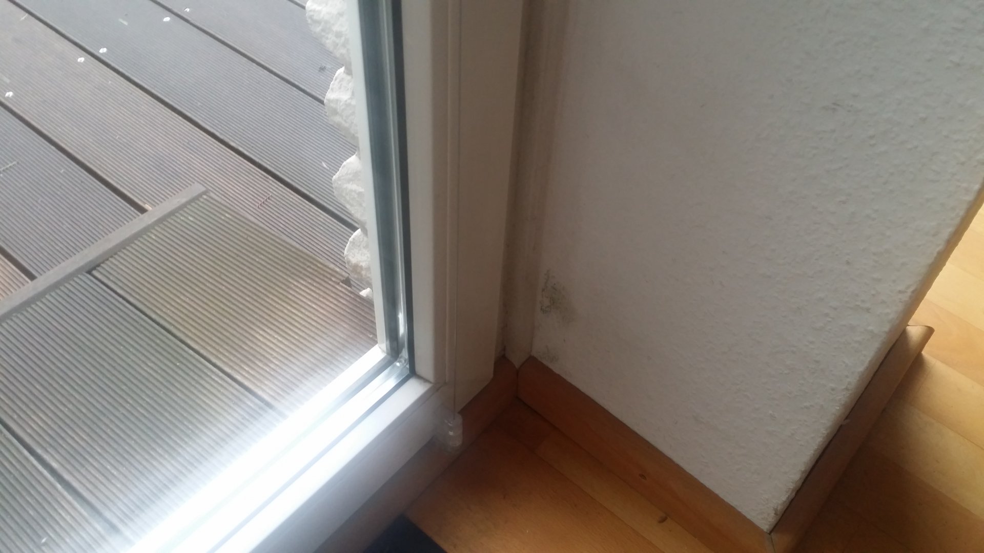

    Das ist ja eine gute Idee. Werde ich machen. Nur zwei Fragen zur Durchführung: mein Gerät hat vorn zwei Spitzen, die sind relativ kurz. Kann man die irgendwie verlängern oder muss ich dann die Öffnung so gross machen, dass das ganze Gerät reinrassige? 2. Beim Aufmachen gehe ich ja seitlich in die Wand und nicht nach aussen. Ist dann das Ergebnis noch anders zu interpretieren?
    Anmerkung zur Sockelleiste: dahinter ist es nicht feuchter. Oben sind ja schon Feuchtigkeitswerte aber habe eben nochmal gemessen:
    Es ist nur ein Bereich vom Fußboden bis in ca. 20cm Höhe betroffen. Nach innen hin wird es auch nach wenigen cm weniger. Am feuchtesten ist es nicht direkt am Stoß "Wand-Fenster" sondern 1-2cm weiter innen.
    Raumwerte um 04.00 Uhr übrigens: 20°C und 52%Feuchte.

    Hat etwas gedauert, habe aber alles so getestet wie vorgeschlagen. Die Feuchtigkeit nimmt im Mauerwerk ab.
    Daraufhin habe ich die Tapete entfernt und siehe da - kein Schimmel (oder so gut wie keine Schimmel - schlecht zu erkennen) darunter.
    Die Wandfeuchte beträgt unter der Tapete max. 20%, mit Messung an der Tapete waren es teilweise über 30%.
    Ich schlussfolgere: die Tapete "zieht" die Feuchtigkeit an.
    Nun werde ich neu tapezieren bzw. meine Frage an euch: was empfiehlt ihr als Maßnahme?
    Eine Möglichkeit ist sicher eine Klimaplatte...gibt es auch einen regulierenden Putz für die Laibung oder andere empfehlenswerte Maßnahmen?
