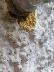

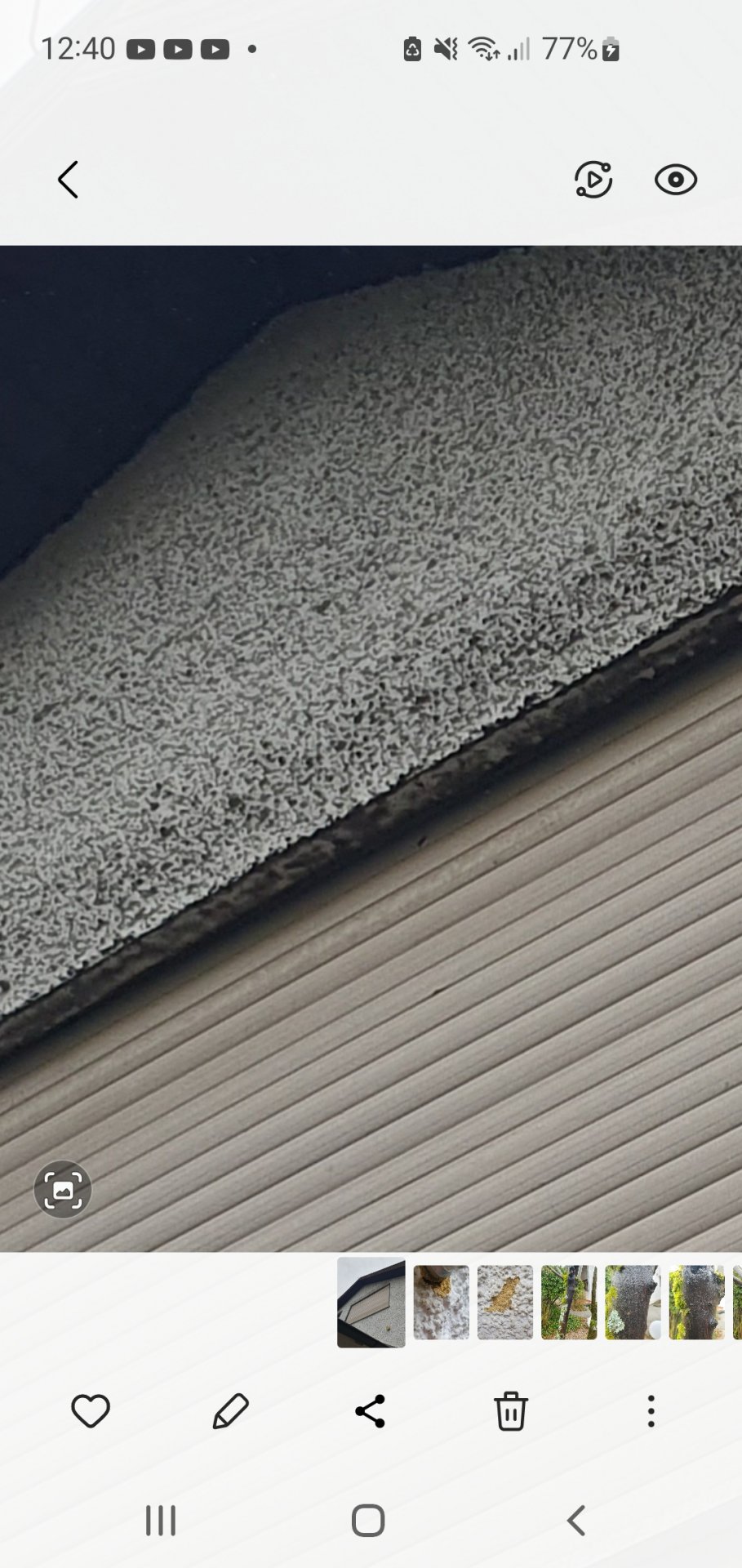

    mit ist heute aufgefallen, dass über unserem Kinderzimmerfenster sich scheinbar Schimmel an der Außenfassade gebildet hat.
    Wie kann ich diesen am besten entfernen ohne den Putz zu beschädigen?
    Da es das einzige Fenster am ganzen Haus ist, und es das Schlafzimmer der Vorbesitzer war, bin ich ziemlich sicher, dass die Ursache hierfür Schlafen mit gekippten Fenster war. Daher würde ich auch gerne das ganze erst einmal selber entfernen und beobachten.
    Anbei ein Bild vom Befall (leider etwas unscharf aus der Ferne und ein Bild vom Putz falls das etwas hilft.

    Abkärchern sagt man da glaube ich neudeutsch dazu

    Abbürsten und dann mit Isopropylalkohol abreiben.
    Silikatfarbe ist hoch alkalisch und damit auch Schimmelverhindernd.

    Ich würde eher Algen vermuten.

    Würde abbürsten mit Alkohol auch bei Algen funktionieren? Wie hochprozentig sollte der Iso.-Alkohol sein? Abkärchen wäre nicht so gut, außer ich will meinen Rollo-Kasten fluten. Zudem komme ich nur von innen ran, da darunter der Wintergarten mit Kupferdach ist, wo ich nicht weiß in wie fern dass begehbar ist.
