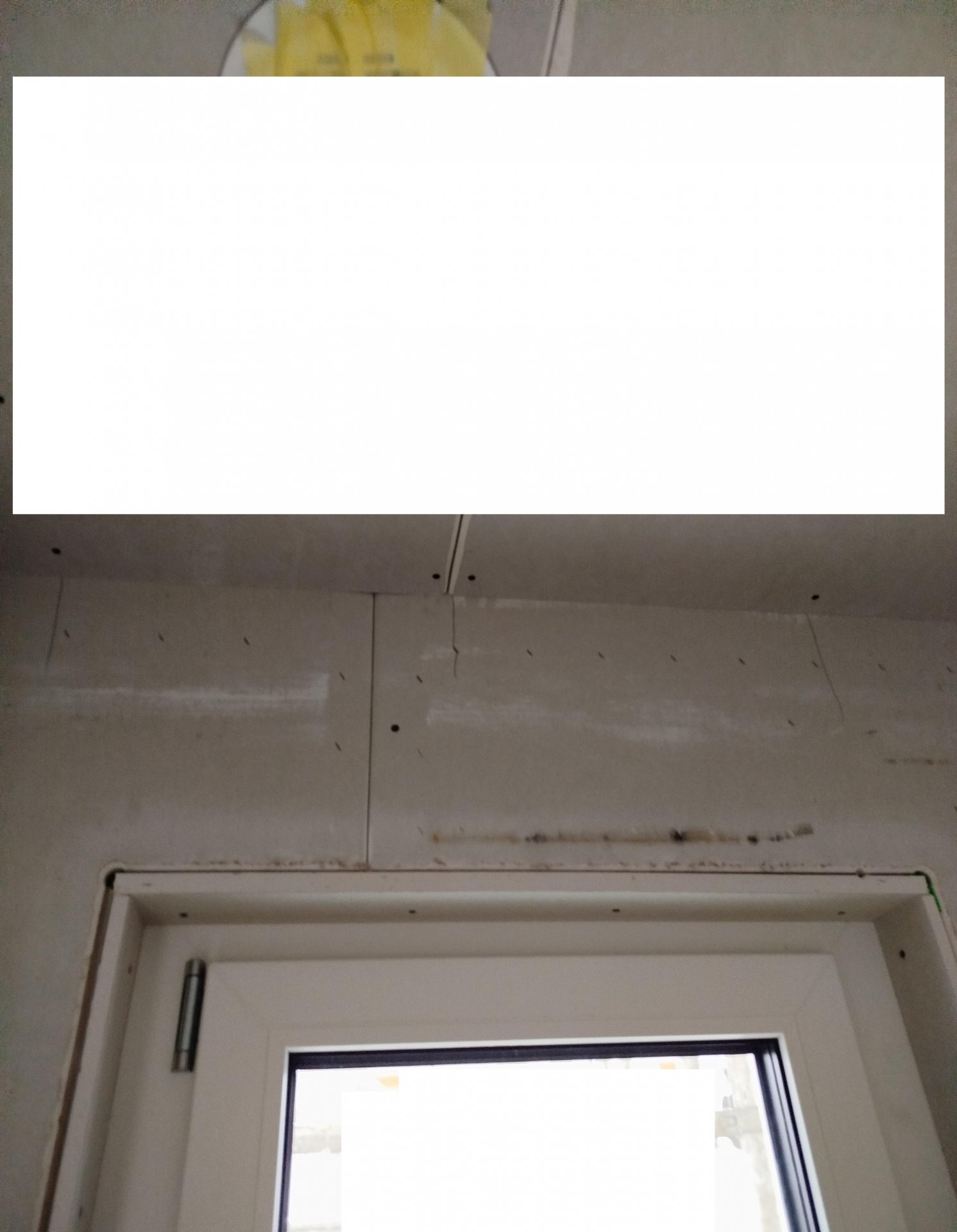

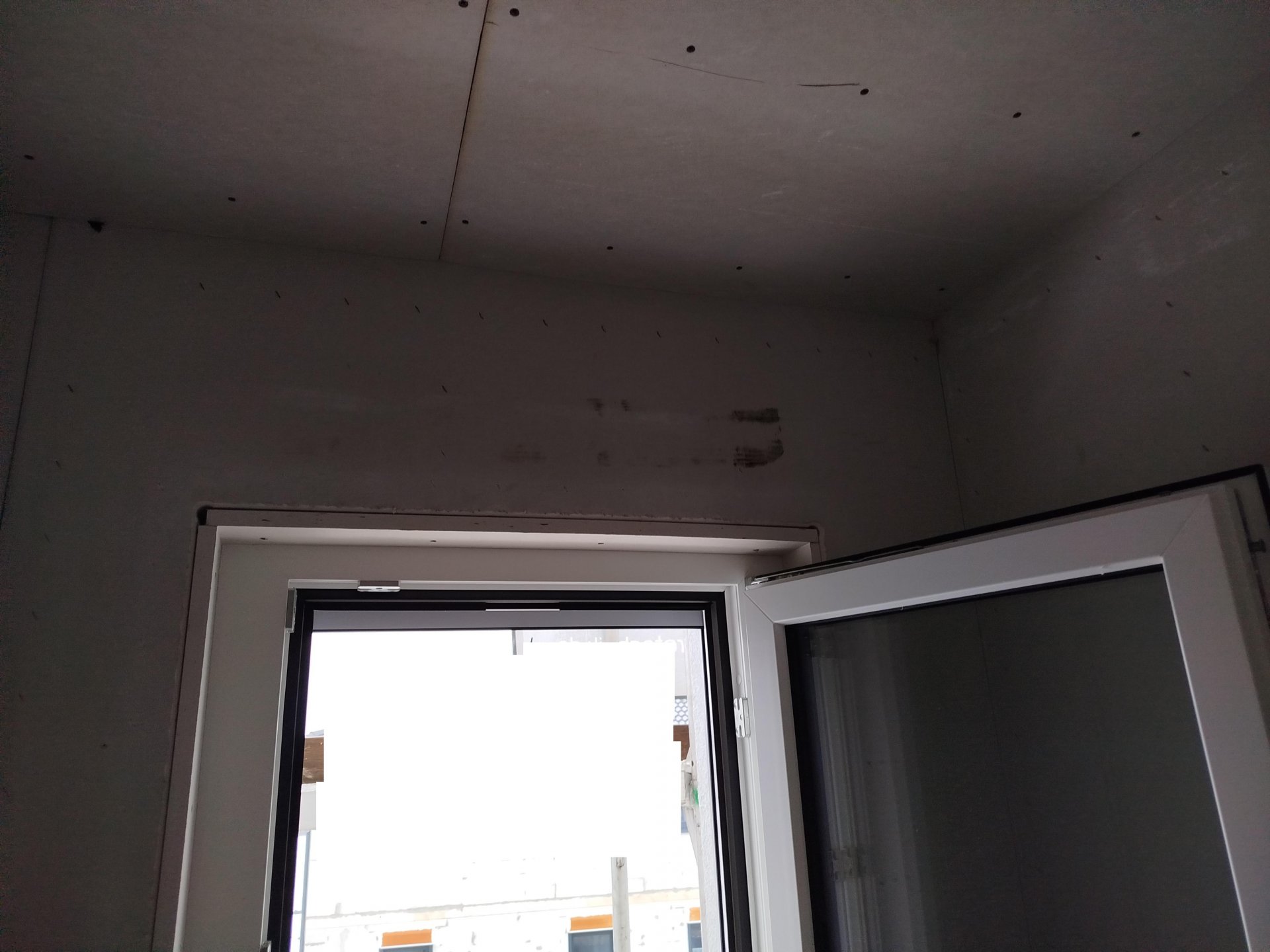

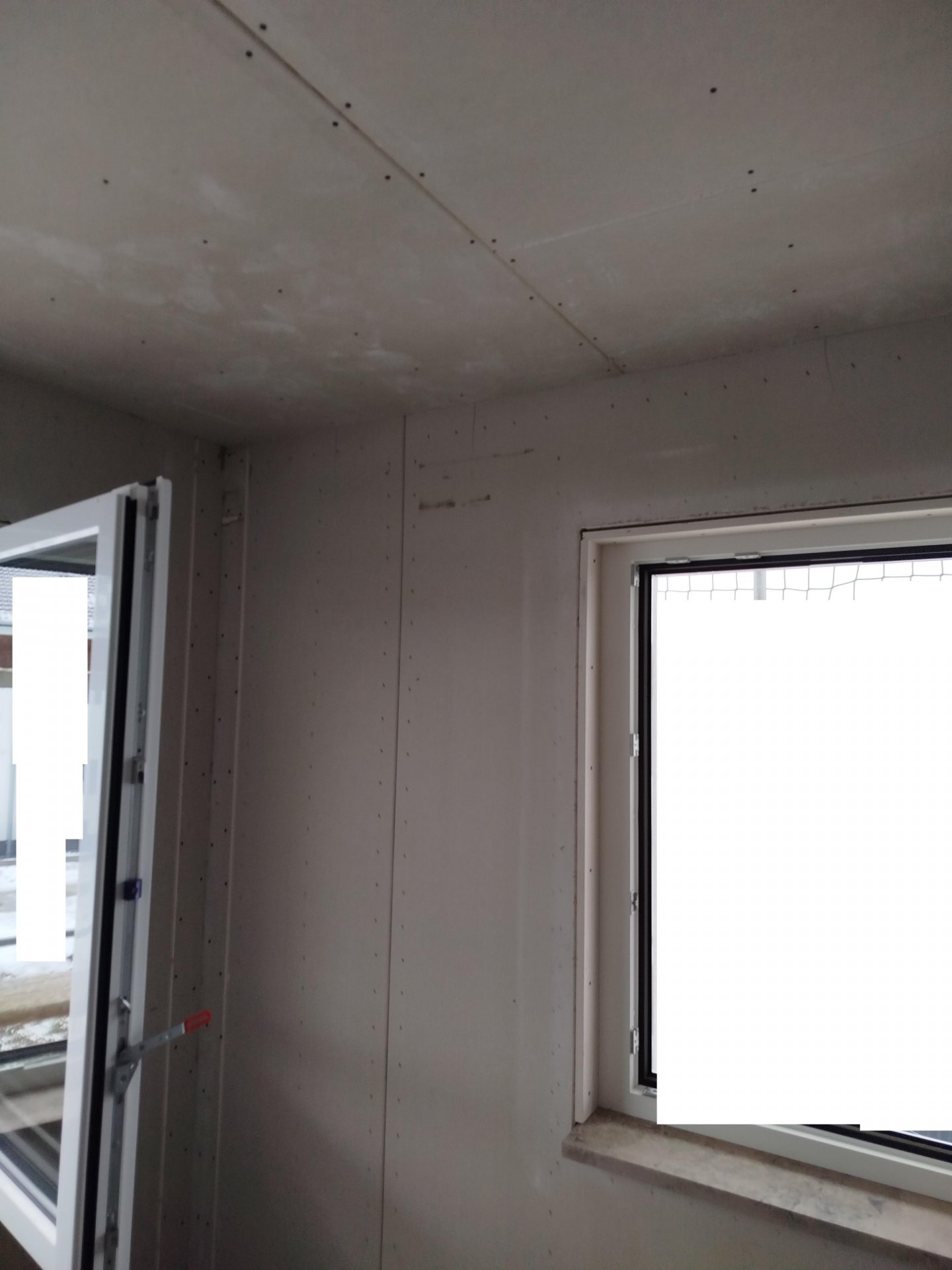

    Bei uns wurde der Estrich verlegt, wurde dann eine Woche nicht gelüftet (4Wochen her), nach einer Woche wurde Bodenheizung aktiviert das Kabel wurde aus dem Baustromkasten genommen und in ein gekippten fenster durchgesteckt, die Fußbodenheizung läuft auf volle Bulle, beim Lüften des Hauses haben wir uns ganz genau an den Richtlinien der Firma gehalten. Nun bildet sich bereits Schimmel über den Fenster, Haustüre, zu lange schrauben die abgesägt wurden sind gerostet und werden sich früher oder später durchdrücken durch tapete oder Rotband. Auch Steckdosen wurden rausgebohrt aber keine Unterputzdose kam rein die Dämmung ist zwar nun trocken aber zusammengepatscht.
    Das nächste ist unsere Außenwand wurde auf der Nordseite komplett mit löcher zugesäht, im Technikraum fande man den Ständer nicht 3löcher auf einer Senkrechten achse , unter Treppe haben wir nun gesehen wurden die Wangen auch falsch gesetzt und das Ganze komplett nach oben verändert (alle Wangenschrauben wurden zu diesem Zeitpunkt durch unsere Außenwand geschraubt), auch hier sind löcher drin die nicht abgedichtet wurde, auch hier gehe ich davon aus das die Dampfsperre verletzt wurde. Von Außen wurde eine schraube so reingedreht zu fixierung der Wand das diese die Wand nicht berührt sie wurde abgesägt, obwohl man sie zu diesem Zeitpunkt mühelos entfernen konnte. Auch hier kann doch sein das das Loch mit der Zeit größer wird vorallem rostet die Schraube jetzt, und die werden doch noch durch den Rotband weiter rosten, anspruch darauf das diese trotz außenputz entfernt wird? ?!
    Die Fenster sind noch immer nicht eingestellt und bildet sich im rahmen schwitzwasser bei einer Luftfeuchtigkeit von 50%. Die Feuchtigkeit ist in der Kammer der Außenlüftung und in der mitteldichtung ist ebenfalls wasser.
    Wasserschlitzkappen am fensterrahmen sind nicht vorhanden ,daher wird die vermutlich verdeckt sein, dann stimmt doch die Außenfensterbank auch nicht?
    Was können wir jetzt tun? Können wir verlangen das die Löcher in der Dampfsperre fachgerecht komplett abgeklebt werden , das heißt gipskarton platte entfernen osb entfernen folie kleben das Ganze wieder zusammen bauen??
    Was ist bei den Fenster passiert, sind die falsch abgedichtet worden, die Fensterbänke haben sich alle um 4-8mm gesenkt, darunter ist nur 2kSchaum, nun drückt natürlich die innere Fensterbank auf das Fenster, zudem sind einige Lose.
    Spachtelarbeiten , fein elektriker und Sanitär arbeiten stehen noch aus, die Hausabnahme ist Ende Jan.Auch beim Sanitär wurden abweichungen festgestellt , bei einer Installationswand kann man jeder zeit die Anschlüße nach unten verschieben oder?
    Wir haben bereits die vorletzte Rate bezahlt, und ich glaube der Schaden ist wesentlich höher als die letzte Rate.
    Ein Sv kommt natürlich zu der Hausabnahme mit den erreichen wir nur eben nicht der ist noch im Urlaub, nur ich weiß nicht so ganz wie das abläuft er muss ja neutral sein?
    Man kann dieser Firma sagen was man will die machen einfach nichts, ein Blower door test wurde gemacht und der hat optimalwerte. Nun frag ich mich wie ein Blowerdoor test optimal werde haben kann wenn sich in den Fensterrahmen Schwitzwasser bildet.

    Ist doch Euer Sachverständiger, dann ist er entweder neutral oder auf Eurer Seite. Die Löcher von den paar Schrauben klingen nicht so dramatisch, Ihr habt doch OSB an den Wänden. Die Löcher kann man doch wieder mit Acryl ausspritzen.
    Das mit den Steckdosen verstehe ich nicht, Ihr habt doch sicherlich eine Installationsebene in der Wand, dann ist das doch sowieso die Dämmung vor der OSB-Platte.

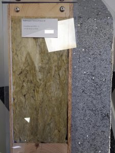

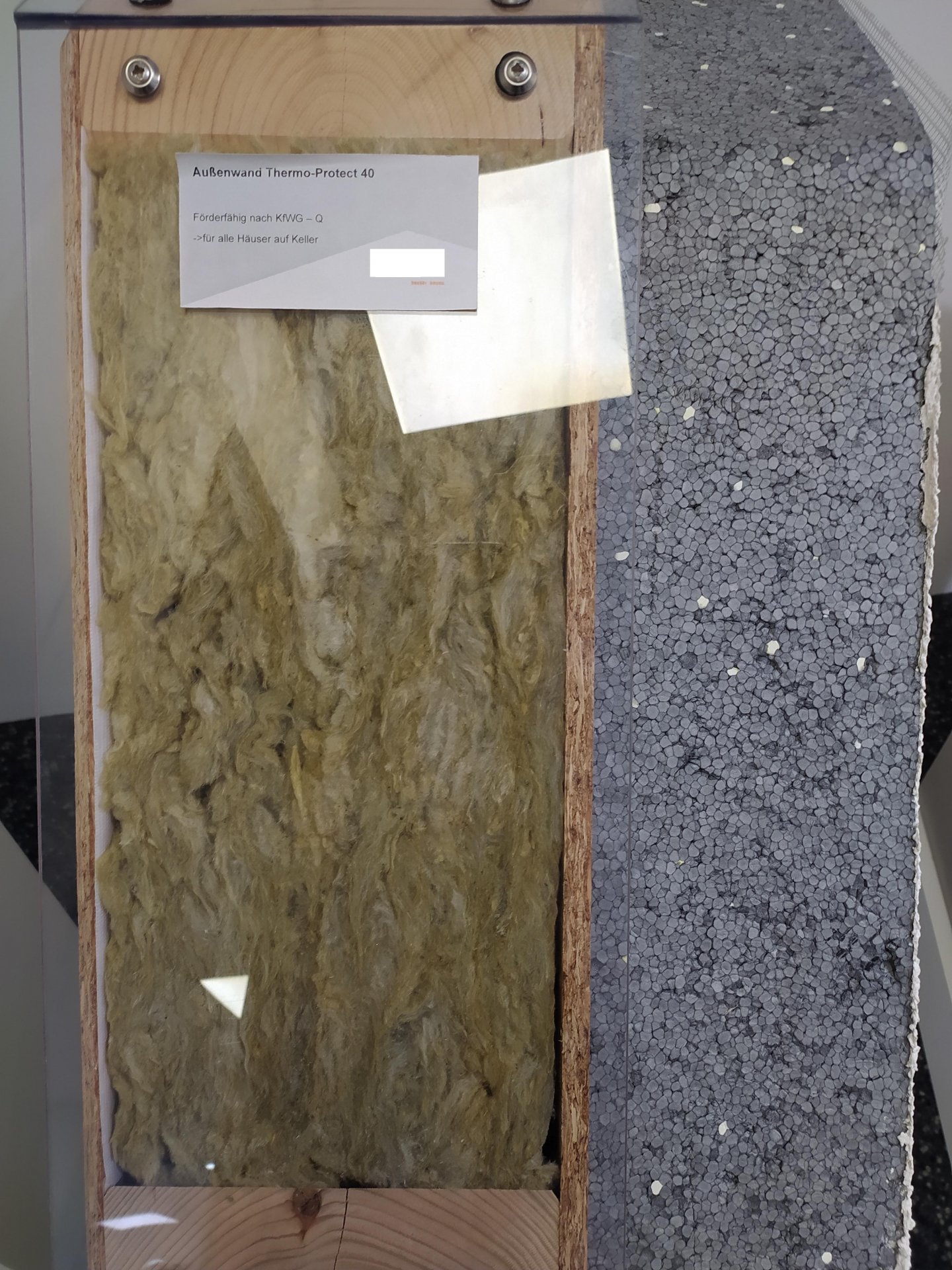

    Fotos wären hilfreicher als viel Text. Wie war nochmal der Wandaufbau von innen nach außen?
    Der Sachverständige soll sich die Fensterbänke anschauen, die bemängele ich ja auch schon länger.

    Nein haben wir nicht, man hat die Unterputzdosen zwar rausgebohrt aber nicht eingesetzt weil man zu wenige dabei hatte (was ich persönlich nicht verstehe, weil wir genau die Anzahl ja bemustert haben). Das Gute an der Sache ist das ist beides ist eine Zwischenwand, aber bei der einen Zwischenwand grenzt die genau am bad an. Eigentlich kein Problem bei dem Ganzen ist das eh ein Deckel, das heißt man muss nur schrauben rausschrauben und das Ganze beheben.
    Problem ist diese Firma macht einfach munter weiter und verweigert dies.
    Ja die Außenfensterbänke wurden bereits reklamiert, der Nachweis über diese Winkel wurden bis heute nicht erbracht,mittlerweile ist das Ganze 1,5Monate her.
    Bilder such ich eben herraus die Qualität ist sehr schlecht, brauch unbedingt eine vernünftige Kamera.

    Holt Euch einfach bei Eurer lokalen Apotheke eine Literflasche Wasserstoffperoxid (3%) (~13,-) (Essigessenz geht auch, aber der Geruch ...) und wischt den Schimmel damit einfach ab - also immer bei Bedarf.
    So ein wenig Schimmel ist im Winterbau wirklich nicht außergewöhnlich.
    ABER: Wenn tatsächlich alles ausreichend lange aufgeheizt, getrocknet bzw. abgebunden ist und es dann immer noch schimmelt: DANN wäre es tatsächlich ein Problem.

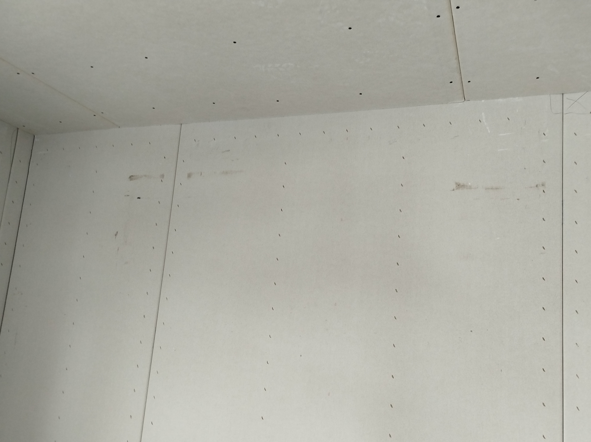

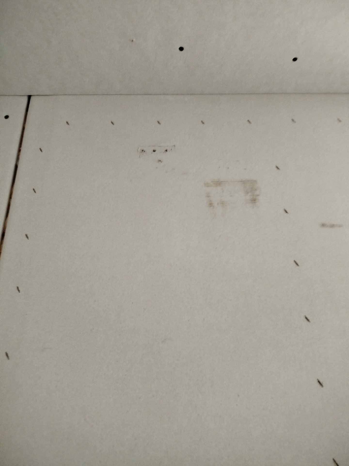

    @Alex88 und @trockener Bauer für mich sehen die GK-Platten mal getackert und mal geschraubt aus. Ist das so üblich?
    @Markl die Schimmelflecken würde ich beanstanden und den Austausch der betroffenen GK-Platten verlangen. Klar kann man den Schimmel auch entfernen, das ist aber nicht fachgerecht und entspricht auch keiner zulässigen Mangelbeseitigung.

    Das Problem ist der Bauleiter macht was er will, die Heizung ist auf Störung er hat nach 7tage voll aufgeheizt nicht wie vertraglich vereinbart nach 10-14tagen.
    Baufolie von fenster war nicht entfernt worden nach 5 Tagen sondern erst nach 7Tagen.
    Auch wurde nichts sauber gemacht es fliegen komplette pakete Glaswolle herum, die baufolie wo er dann entfernt hat in die dusche geschmissen.
    Es geht keine Wärmepumpe mehr die voll aufheizt, der Estrich ist verzogen, ein fenster wird ist gekippt im technikraum weil da des kabel für die heizung über den baustrom gemacht wird.
    Getrtiebe wasserschlitze sind voll mit dreck, deswegen staut sich das auch. Kein fenster wurde eingestellt..
    An den Ecken sogenannten Deckel wurde vermutlich bereits von der Firma schimmel miteingearbeitet.
    Bei uns gibt es einen TÜV-zeritifizierten Gutachter Schimmelexperten, sollte ich das vielleciht über ihn das Ganze festhalten?
    Der wird vermutlich jetzt bei uns die Schuld suchen das wir zu schlecht gelüftet haben.
    Wo getackert worde das ist die vorproduktion, was geschraubt wurde sind sogenannte deckel wo sich rohrleitungen oder belüftungsleitungen sich darin befinden.

    DIN 18182-2 /3 DIN EN 14566 DIN EN 14592 etc völlig normal bei Vorfertigung mit Klammern zu arbeiten und dies wird bei einen großen Teil der Hersteller auch so genutzt , auch die analoge Ö Norm und SIA bemängelt diese Ausführung beim Holzrahmenbau nicht , insofern die entsprechenden Klammern benutzt wurden, als weiterer Hinweis selbstverständlich sind nicht alle GKP tackerfähig

    Wir haben jetzt einen Schimmelexperten angerufen der Sachverständiger ist. Ich bin mir aber sehr sicher das es schimmel ist, wir haben jetzt nochmal unsere fotos videos ausgewertet udn sind auf den entschluss gekommen, das vermutlich die Wände im Lkw falsch gelagert wurden und somit sich schon am Stelltag der Schimmel dran ist. Die Firma macht munder weiter, heute verspachteln Sie obwohl er estrich nach ca 4wochen nicht getrocknet ist.
    Ich denke das der Schaden höher ist, die Heizung läuft hat bereits ein fehlercode 14 Tecalor 5.5. Sie wird hergenommen zum beheizen unseres Estrichs, bautrockner fehlanzeige.
    Bei den Fehlercode steht das man den Kundendienst von Tecalor kontakten soll, so wie ich das Gesehen habe handelt es sich dabei um einen Expansionsventil.
    Das Problem ist eben noch das sie als Trockenprogramm läuft die Ausführung der Fussbodenheizung ist aber nur für wasserführende Fussbodenheizung gebaut worden.Das heißt die xps rohre werden vermutlich viel zu hocherhitz
    Folgendes schreibt der Hersteller Service • Mit dem Trockenheiz-Programm kann eine Fachkraft den vorzugebenden Temperaturverlauf einstellen und so Estrich schonend trocknen. • Zuluft und Abluft sind mit Grobstaub-Filtern ausgestattet.
    Die sind bei uns aber abgeklebt worden.
