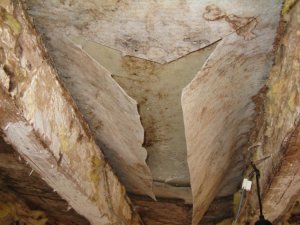

    wie lange war denn die unterseite ohne dämmung und verkleidung????
    wurden irgendwo während der vier jahre wasserlaufspuren an den wänden oder der unterseitigen osb festgestellt?
    ist irgendwo wasser abgetropft?

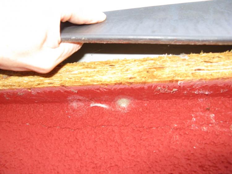

    wie sieht den der rand /attika des gründaches aus?

    Es gab im ersten Winter etwas Feuchtigkeitsspuren in den Ecken der Garage oberflächlich auf dem Putz. Aus diesem Grund wurden dann die Kernbohrungen durchgeführt und die Querlüftung realisiert. Ansonsten war keinerlei Feuchtigkeit an der Garagendecke oder Feuchtigkeitslaufspuren an den Wänden sichtbar. Bis dann der Pilz aus der DEcke gewachsen ist:

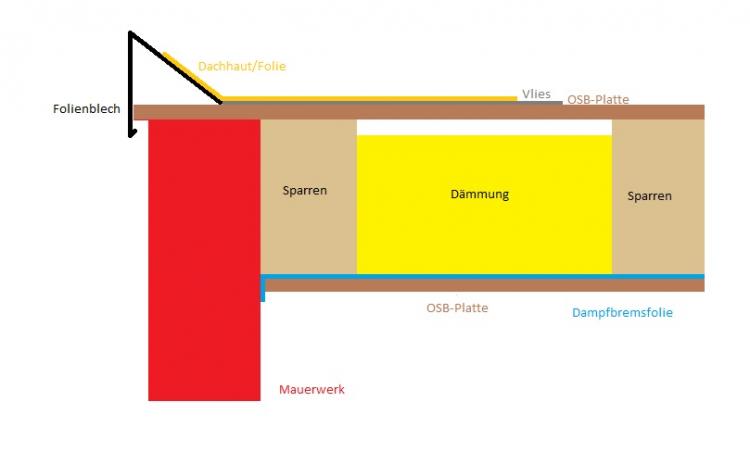

    Der Rand bzw. Aufbau des Daches sieht nach meiner Erkenntnis wie folgt aus (Draufsicht von vorne auf die Garage):
    Das Folienblech ist wohl von oben auf den OSB-Platten befestigt, verläuft dann senkrecht nach unten und sitzt hier lose vor der Stirnseite der OSB-Platte. Die Dachhaut ist direkt mit dem Folienblech verbunden.

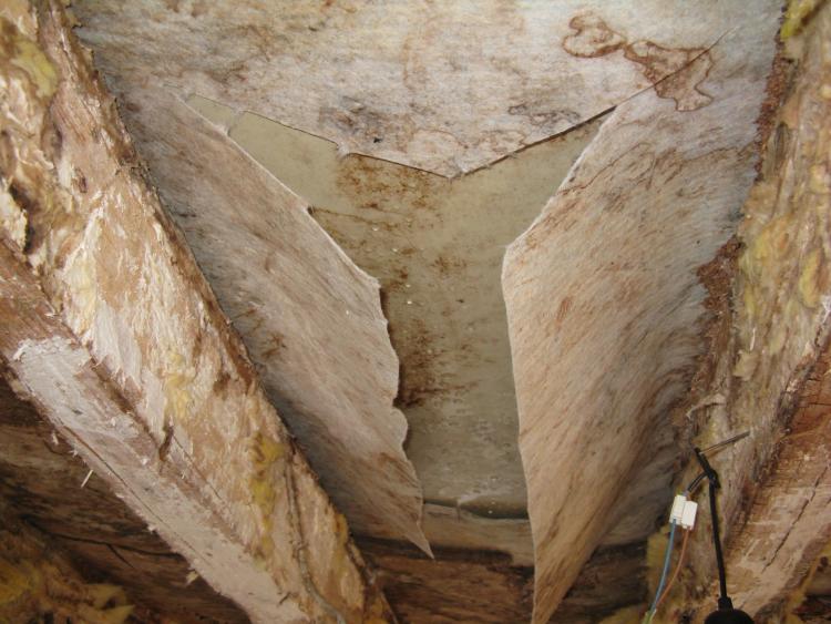

    Die Dachhaut sieht von unten inwzischen so aus:

    die dachfolie ist für eine begrünung geeignet???????

    Ich denke, dass man Flankendiffusion und oder Schäden aus reiner Diffusion/ Leckagen ausschließen kann.
    Für mich sieht das Schadensbild so aus, als wäre hier ein Teil Feuchtigkeit beim Errichten mit eingeschlossen worden und begünstigt vom Gründach, immer an der Nähe der OSB Platte aufgehalten. Weiterhin denke ich, dass durch Materialfehler, falsches Wurzelflies oder andere Faktoren Feuchtigkeit durch den doch recht schadensträchtigen Aufbau in die Konstruktion gelangt ist.

    Ähmm, ... beaufschlagter Farbstoff dringt durch die Abdichtung ein ..., eh...ventuell massive Fügefehler vorhanden?

    Das gezeigte Schadensbild deutet eher auf massiven Feuchte/ Nässeeintrag hin, als auf ein Schadensbild durch Flankendiffusion oder eingeschlossenen Baufeuchte.
    Auch das der Farbstoff durch die Abdichtung dringt bestätigt die undichtigkeit der Dachabedichtung. Ebenfalls ist der relativ kurze Zeitrum zur Entstehung des Schadbildes zu berücksichtigen. Ich vermute neben massiven Planungsfehlern noch Verarbeitungsfehler bei der Verlegung der Folien. Wenn die Folien vor der Verklebung nicht sauber sind, oder Einschlüsse von Fremdkörpern in der Nahtüberdeckung, so kommt es zu einem kontinuierlichem Feuchteeintrag der sich über den Vlies großflächig auf der Dachscheibe verteilt. Die vermeintlich einfache Anwendung von Quellschweißmittel erfordert dennoch eine saubere und gewissenhafte Ausführung der Arbeiten. in den seltensten Fällen werden die Nähte mit einer Nadel kontrolliert
