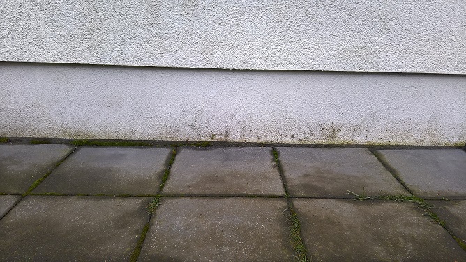

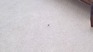

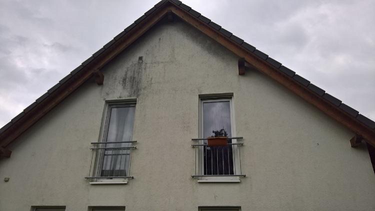

    Schon seit einiger Zeit hatten wir schwarze Flecken an der Wand, vor allem an der Nordseite und Schlagseite. Das Haus wurde mit Styroporplatten gedämmt und verputzt und gestrichen.
    Vor 3 oder 4 Jahren kam, nachdem wir das dem Bauträger gemeldet hatten, jemand raus und hat die Flecken abgewaschen und ich glaub nochwas drauf gesprüht.
    Letztes Jahr fing es dann wieder an und über den Winter ist es besonders heftig geworden. Vor allem über dem Schlafzimmerfenster, weil das ja nachts auf Kipp ist (wenn ich ganz aufmache, springen die Katzen da runter).
    Unter den Abdeckungen, die an den Stellen angebracht wurden, an denen das Gerüst befestigt war, scheint es auch zu schimmeln.

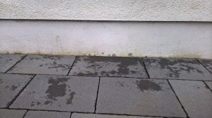

    Gestern habe ich die Terasse gereinigt und dabei fiel mir auf, dass am Sockel auch runde Flecken sind, vielleicht Algen?

    Wenn du einen Eimer Wasser auf den Wohnzimmerteppich leerst und ein paar Tage / Wochen wartest, passiert was mit dem Teppich ?
    Richtig, er schimmelt.
    Wenn du nun das Fenster dauernd auf Kipp stellst und die feuchte Luft von innen sich an der kalten Außenwand niederschlägt passiert das gleiche.
    Mit deinem vorhandenen Putz kannst du dem Problem nur durch das "aufsprühen" Herr werden.
    Ganz simpel gesagt wird hier ein Gift aufgesprüht, dass wasserlöslich ist. Mit jedem Regen wird ein bischen abgewaschen und vernichtet ein paar
    Organsimen in der Kläranlage und auch ein paar Algen an deiner Wand.
    Der Lotuseffekt bringt dir nur was gegen anhaftenden Schmutz, der dann durch den Regen abgespült wird.
    An der Nordseite kommt aber wenig Regen, aber dafür Nachts mal gerne der Tau an die Wand.
    Der Tau ist Wasser und darüber freuen sich die Algen und die Pilze und bilden eine Symbiose die sich Flechten nennt.
    Wenn nun nicht gerade noch etwas gewässerzerstörendes Gift an der Wand ist, dann gedeiht die Symbiose ganz prächtig.

    Danke für die Antwort. Die Nordseite ist bei uns auch die Schlagseite, wenn es regnet, dann zu 90% gegen diese Seite. Und ja, ich habe das Fenster jede Nacht auf Kipp, ich brauch ja Luft im Schlafzimmer. Gift kommt mir keins an die Wand. Ich habe gelesen, wenn man das Säubert, dann bekämpft und dann ein ein Verbindungsmittel drauf macht, kann man mit Lotosfarbe streichen und ich hoffe, wenn sich da rein Schmutz mehr festsetzen kann, dass auch neuem Schimmel dann der Nährboden entzogen ist, er sich also garnicht mehr bilden kann.
    Ist das falsch?
    Ich weiß nicht, ob man das auf den Fotos sehen kann, aber weiter rechts ist unter dem Dachüberstand beginnt es auch schwarz zu werden. Da ist nachts das Fenster zu und es sollte ja auch weitesgehend vor Regen geschützt sein.

    Der Lotuseffekt hilft gegen Schmutz auf einem Bauteit das "bewässert" wird.
    Der Schmutz ist aber nicht das Problem, sondern Algen und Pilze.
    Die werden sich eher nicht so vom Lotuseffekt beeindruckt zeigen vermute ich.
    Die Vertreter erzählen da immer gerne viel...
    Du hattest schon Gift auf der Fassade. Du schreibst:
    "jemand raus und hat die Flecken abgewaschen und ich glaub nochwas drauf gesprüht"
    Das war das Gift :-)
    Wenn du nachts das Fenster aufhaben möchtest, dann wirst du dich an die schwarze Fassade gewöhnen müssen.
    Das schwarze Dach hat die selbe Ursache. Die feuchte Luft staut sich unter dem Dachbereich und es bilden sich Flechten.

    Aber sowas, wie am Sockel, zählt das zu versteckten Mängeln? Und zählt da die normale Gwährleistungzeit oder ist das in dem Fall länger?

    Grundsätzlich hat Andybaut alles geschrieben was es zu sagen gibt.
    Die Gewährleistung ist nach 4 oder 5 Jahren vorbei. Oder das Problem bestand schon einmal und es wurde wärnend der Gewährleistung von 4 Jahren nach VOB nachgebessert, dann beginnt die Gewährleistung auf dieses Bautei neu. Nach 5 Jahren nach BGB ist damit fine.

    Noch ein Frage, wenn der Bauträger in Zusammenhang mit dem Sockel vom Tiefbauer spricht, kann damit auch unser Garten- und Landschaftbauer gemeint sein?
