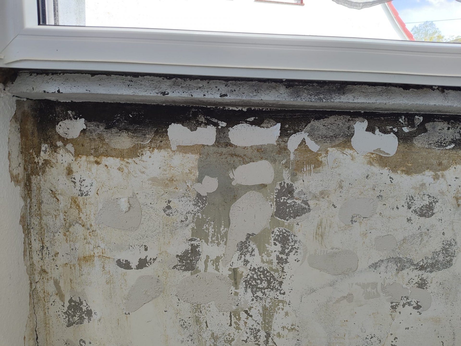

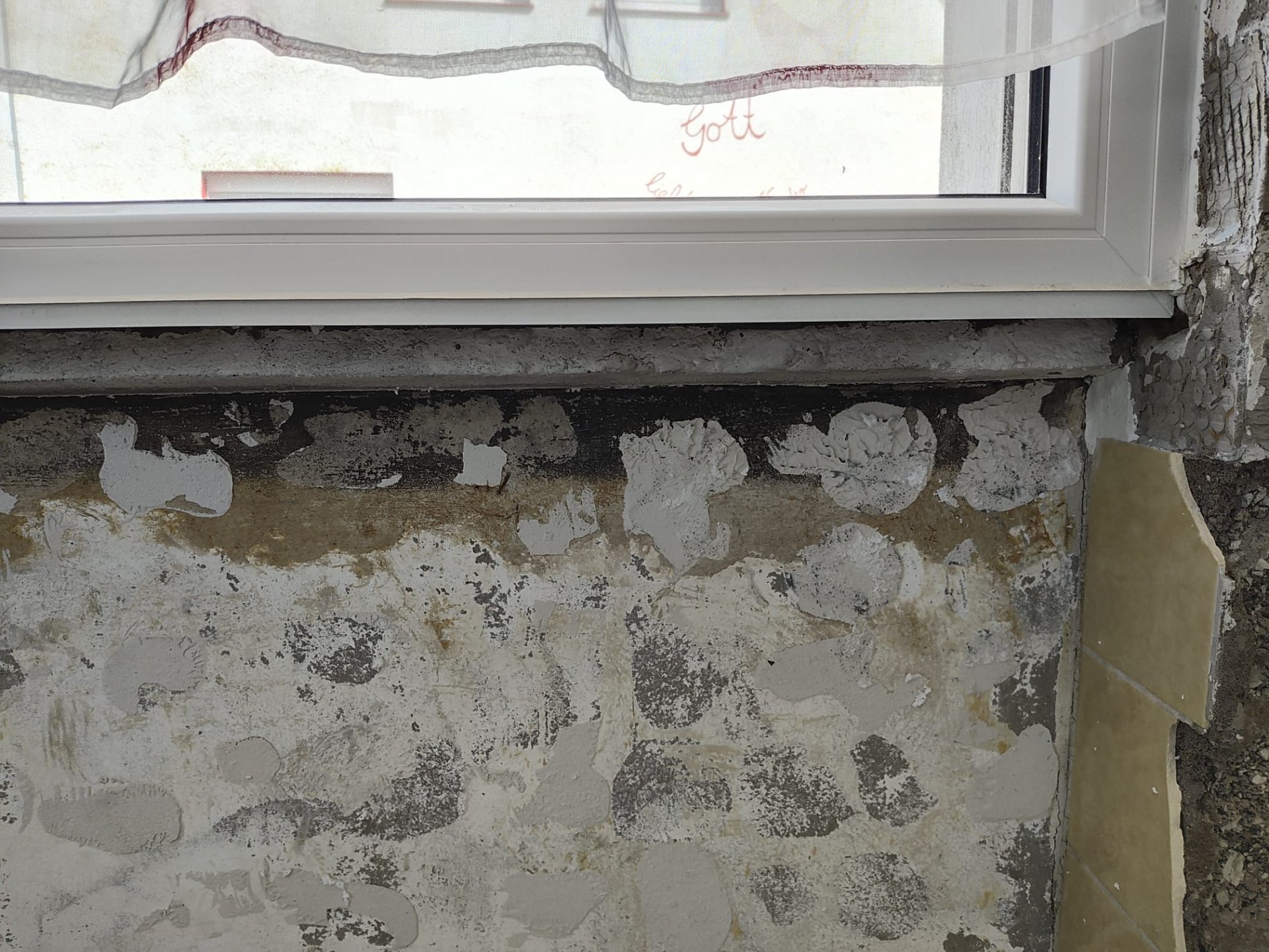

    heute haben wir aus dem Haus (70er Jahre) unter dem Fenster Styropor entfernt (wurde in der Nische damals eingesetzt).
    Beim Entfernen des Styropors sind mir unter der Fensterbank die schwarzen Flecken aufgefallen.
    Könnte dies Schimmel sein?
    Würde es reichen, den Schimmel zu entfernen und die Nische mit Porenbetonsteine zuzumachen?

    Ist halt eine Kältebrücke. Da hat sich mit den Jahren wohl Kondensat gesammelt und gegammelt.
    Durch das Styropor immer an der kältesten Stelle.

    Das wird höchstwahrscheinlich Schimmel sein. Ich würde den Putz auch abschlagen. Wenn Du dann die Nische mit Yton (besser wäre, wenn dann gleich Multipor) vermauerst, dann musst Du mit dem Kleber komplett Hohlraumfrei die Steine gegen die Außenwand kleben.

    Vielen Dank für die schnelle Rückmeldung.
    Könnte man den Schimmel auch mit 100% Alkohol entfernen ein paar Tage trocknen lassen?
    Wir würden Porenbeton machen und zur Mauer ca. 1 cm Luft lassen würde das auch gehen?
    Im kompletten Haus kommt dann Fußbodenheizung, weshalb wir alle Heizungsnischen so verschließen wollten.

    Nein , keine Hohlräume lassen !
    Hochmauern und komplett mit Mörtel verfüllen. Maueranker nicht vergessen.

    Gibt es einen Grund warum man keinen Hohlraum lässt?
    In Videos sieht man immer, wenn die Heizungsnischen schließen, dass Sie dahinter ein kleinen Hohlraum lassen.

    Kein Hohlraum > keine (eventuell feuchte) Luft hinter der Wand> kein Schimmelrisiko.
    Warum willst du denn unbedingt einen Hohlraum dahinter lassen?

    Hm, ich dachte das Luft gut für die Dämmung wäre.
    Also einfach die Wand auch mit Mörtel voll hauen und dann die Porensteine reinsetzen und zumauern.
    Mit den Ankern natürlich versehen.

    Rechne mal den Wandaufbau mit / ohne Luft mit dem Ubakus nach.

    Wenn man sich den Querschnitt aufzeichnet, erkennt man, daß auch die Fensterbank eine Wärmebrücke ist. Sie bringt die Kälte von außen nach innen in die jetzt neue Mauerschale und kühlt die neue Vormauerrung. Besonders wenn ein kleiner Hohlraum zwischen den Schalen vorliegt.
    Komt jetzt noch warme Luft in diesen Bereich, kühlt sie ab und der Wasserdampf der Luft fällt als Wasser aus. Wenn eine hohlraumfreie Verbindung besteht, kann das Wasser nach außen diffundieren. Mit Hohlraum bleibt es an Ort und Stelle und es bildet sich im Laufe der Zeit der schwarze Schimmel. Da er eingesperrt ist, macht er keine Probleme.
    Deswegen ist es richtig, wie bereits beschrieben, keinen Hohlraum entstehen zulassen.
    Will man sich alle diese Probleme vom Hals halten, macht man eine vernüftige Außendämmung und setzt die Fenster so vor die Wand, daß die Fensterleibung nicht weiterhin eine Wärmebrücke um den Rahmen herum bilden kann.
    Wenn man es geschickt macht, kann man die Fenster, ohne eine Rahmenverbreiterung, so einbauen, daß man sie später nach innen auswechseln kann, ohne die Dämmung zu beschädigen. Dabei muß man in jedem Fall die Luftdichtigkeit des Fensters an der Wand beachten.

    Vielen Dank.
    Dann werde ich ohne Hohlraum die Nischen zumachen.
    Außendämmung ist aktuell bei uns kein Thema (haben das Haus erst vor kurzem gekauft und machen von Innen erst einmal alles).
    Die Fenster wurden alle schon 2017/2018 erneuert.
