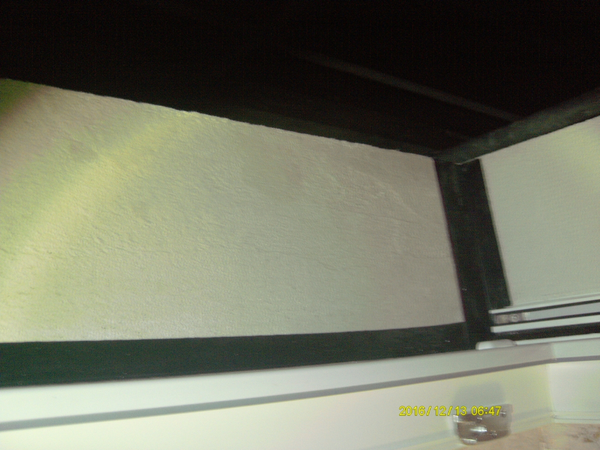

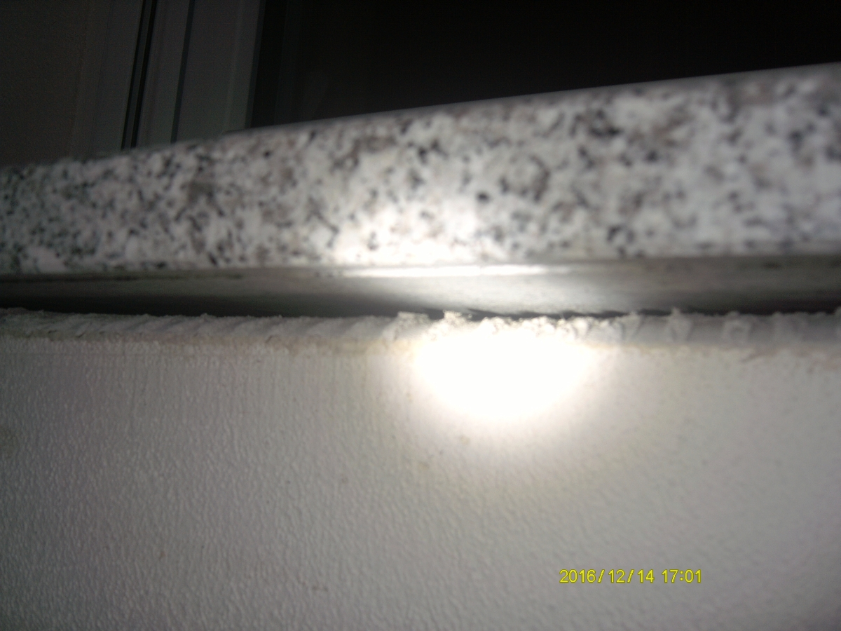

    bei unserer Haussanierung wurden auch die Fenster erneuert und WDVS (Mineralwolle) angebracht. Die Gipser, 2 Mann, waren über 2 Wochen bei uns bis sie bemerkten, dass keine Fensterbänke an den neuen Fenstern angebracht waren. Wir wußten nicht zu welchem Zeitpunkt die Fensterbänke normal montiert werden, der Fenstereinbauer hatte vergessen, dass er auch die Fensterbänke im Gerwerk hat, der Planer hat sich auch nicht gemuckt. Wir hatten ursprünglich Aluminium Fensterbänke mit allseitig angeschweißten wasserdichten Aufkantungen und Spezial Bordprofilen , mit Wahlfarbe nach Ral, in der Leistungsbeschreibung. Diese sollten angeblich 4 Wochen Lieferzeit haben. Damit die Gipser weitermachen konnten sollten wir uns für die "normalen" Gxtxann Alufensterbänke in Standardfarbe entscheiden, was wir nicht wollten. Damit die Gipser weitermachen konnten haben wir uns für Steinfensterbänke mit zweiter Dichtsebene entschieden. Die Gipser haben die zweite Dichtungsebene vorbereitet, der Fenstereinbauer hat dann die Steinfensterbänke gesetzt. Leider hatten die Gipser die Auflagestelle hohlgeschliffen, so dass die Fensterbänke mittig nicht auflagen und ein Spalt entstand. Der Fenstereinbauer hat dann unter der Fensterbank mit Flexkleber den Spalt aufgefüllt.
    Als im Januar 2018 die strengen Frosttage waren hat es am Fensterdichtband und am Zusatzprofil geschimmelt.
    Hätte man den Aufbau unter den Fensterbänken anderst lösen müssen??
    Die Dämmung an dieser Stelle ist ja nur gering.
    Ich hatte mit meiner (China) Infrarotpistole circa 10° an dieser Stelle gemessen.
    Nebenbei ist mir an den Bilder aufgefallen dass wir wohl unter den Rollandenschienen keine Silikonabdichtung haben.
    Wie immer vielen Dank für Eure Mühe
    Gruß Saniergenervter Helmut

    Naja, ein anderer wird sagen, zu wenig geheizt und gelüftet.....
  3. #3 Fabian Weber, 10.10.2018
    16.602
    6.625
    Da ist ja alles beschlagen, wie wäre es mal mit lüften. Das hat mit den Außenfensterbänken wenig zu tun.

    Wie hoch war den die Temperatur an den anderen Bereichen der Aussenwand?

    Hallo Zusammen,
    besten Dank fürs mitdenken.
    Am Heizen kann es fast nicht liegen. Wir haben durchgängig 23° in der Wohnung, außer im Schlafzimmer(bitte nicht schimpfen) unsere 82 Jährige Mutter friert leicht. Wir heizen mit eigenem Holz. Lüften tun wir mindestens 2 mal am Tag, alle Fenster gleichzeitig auf und im Bad den Lüfter an. Wenn tagsüber jemand da ist auch mal tagsüber. Es wird so lange gelüftet bis die Fenster nicht mehr beschlagen sind. Im richtigen Winter bleiben da manchmal nichtmal 40% Luftfeuchtigkeit (nach Erwärmung). Als es unter den Fenstern so geschimmelt hatte waren draußen zweistellige Minusgrade. Die Yxxngwand unter den Fenstern hatte (aus der Erinnerung) circa 5 cm unter Brüstungskante knapp 20°.
    Bedanke mich.
    Gruß Helmut
