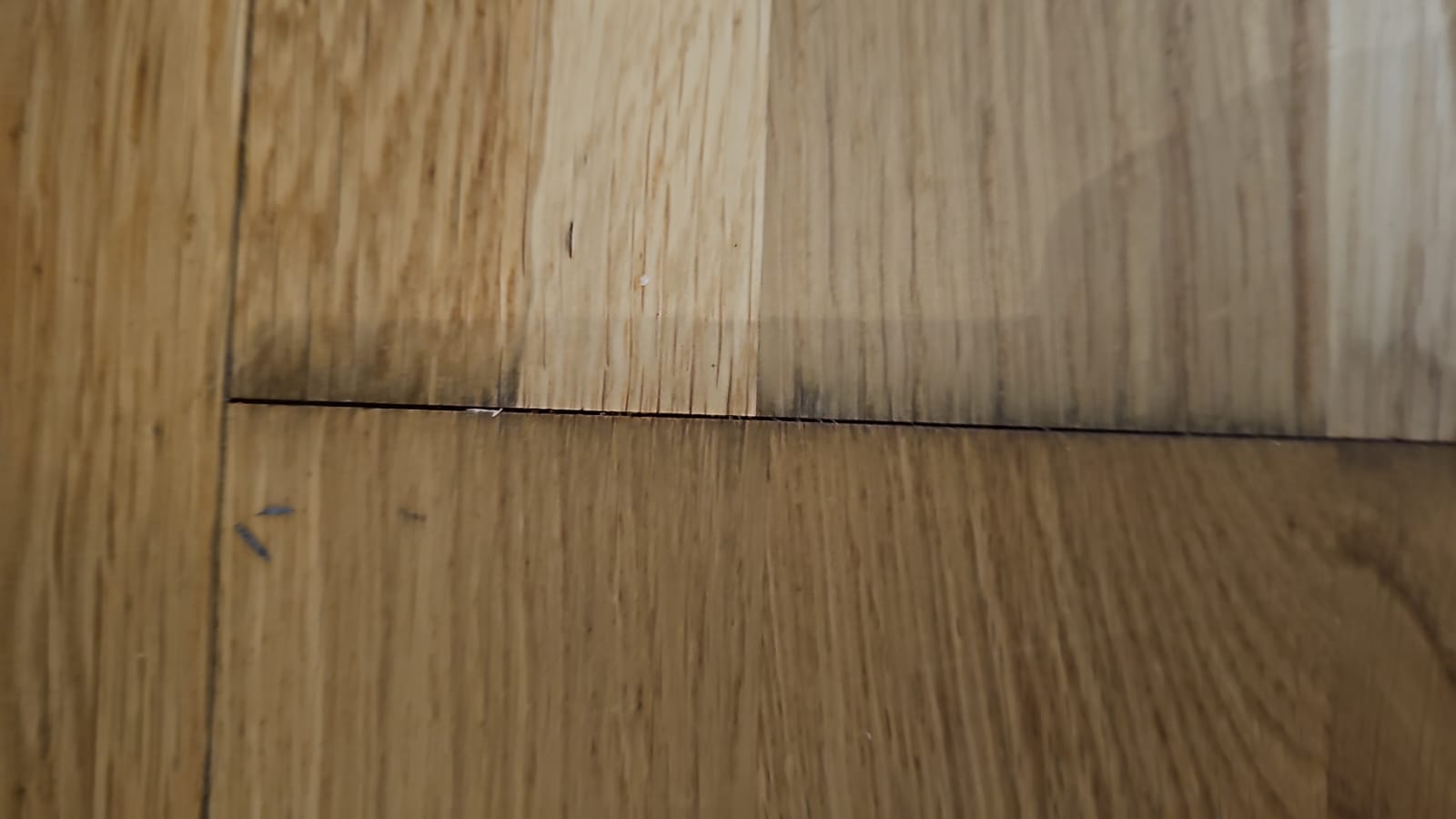

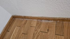

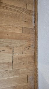

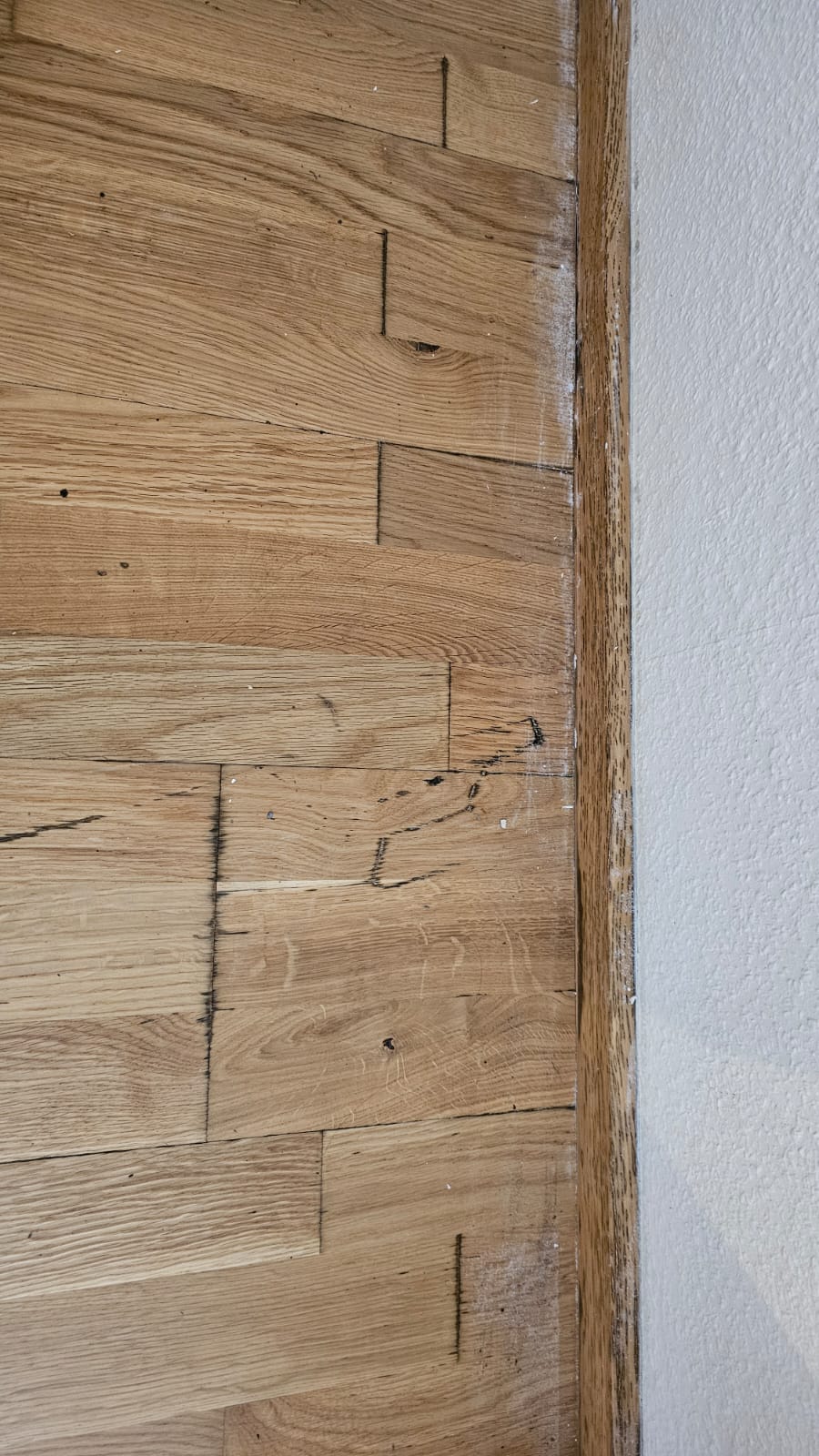

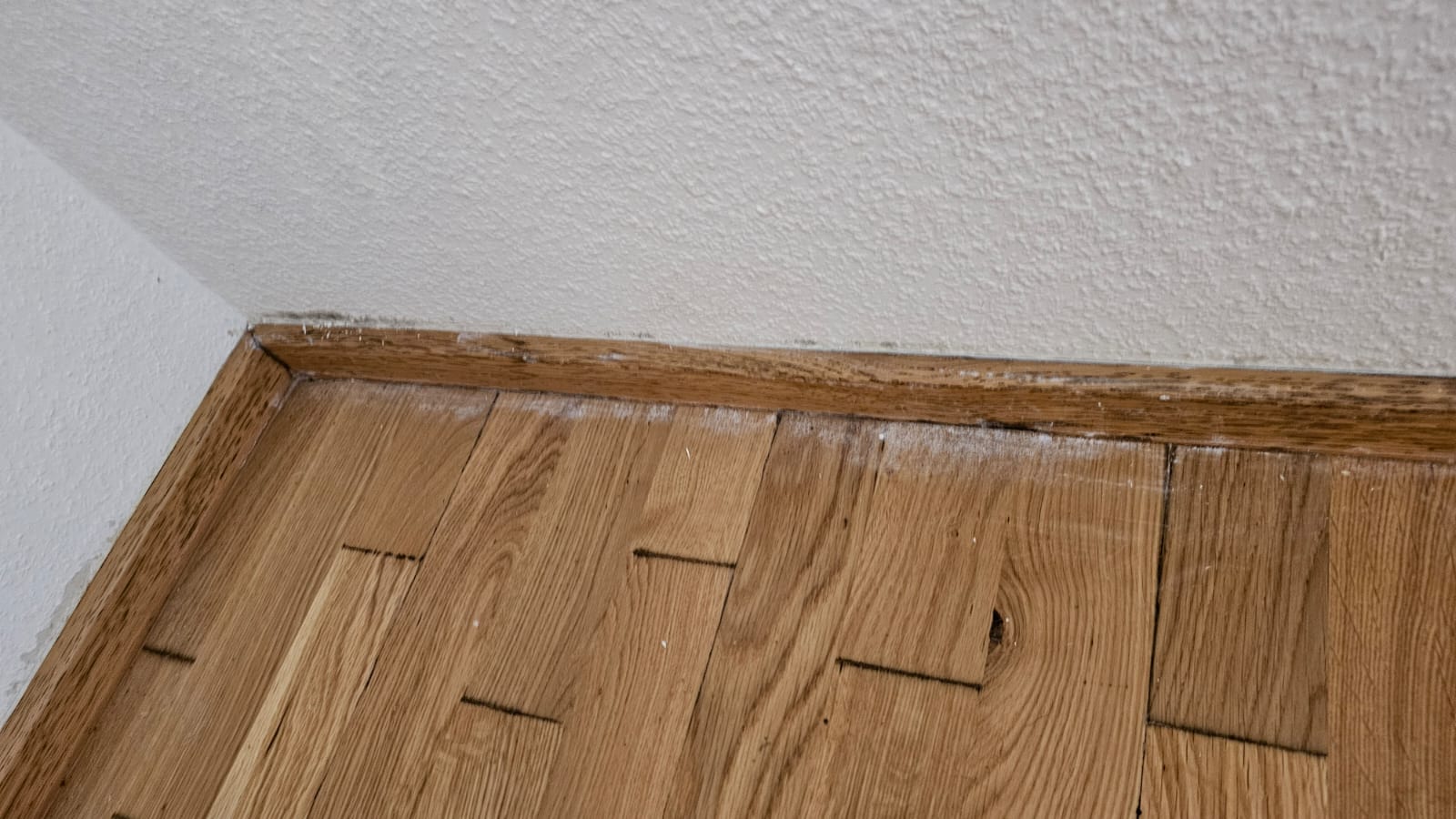

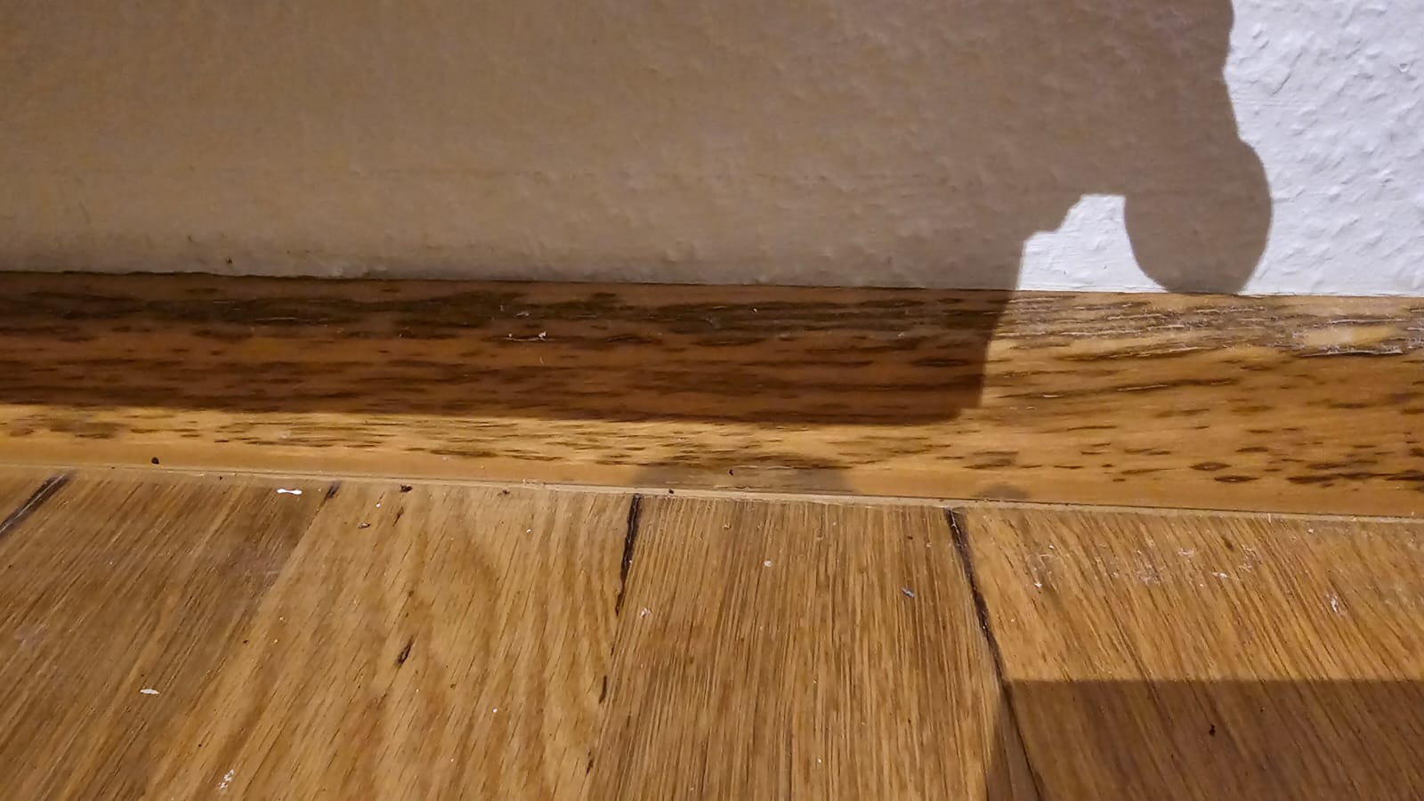

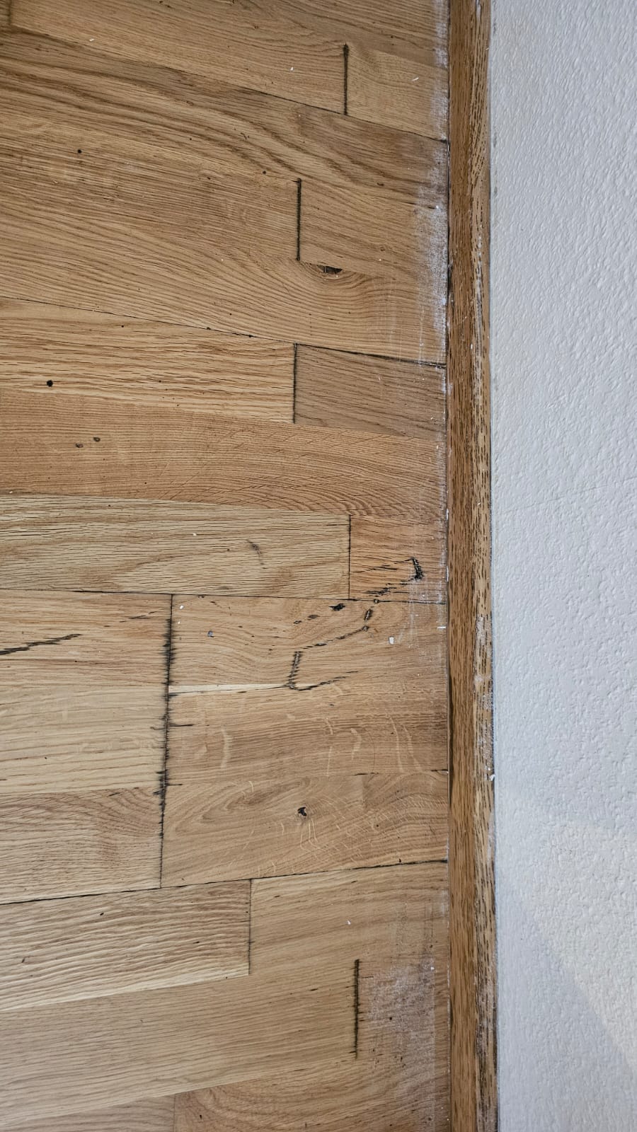

    kann mir jemand sagen was bei diesem Parkett schwimmend verlegt passiert ist?
    Handelt es sich um Schimmel? Wir nehmen in dem Raum, ca.18qm, auch einen Schimmelgeruch wahr. Parkett wurde vor 6 Jahren mit entsprechender Trillschalldämmung verlegt.

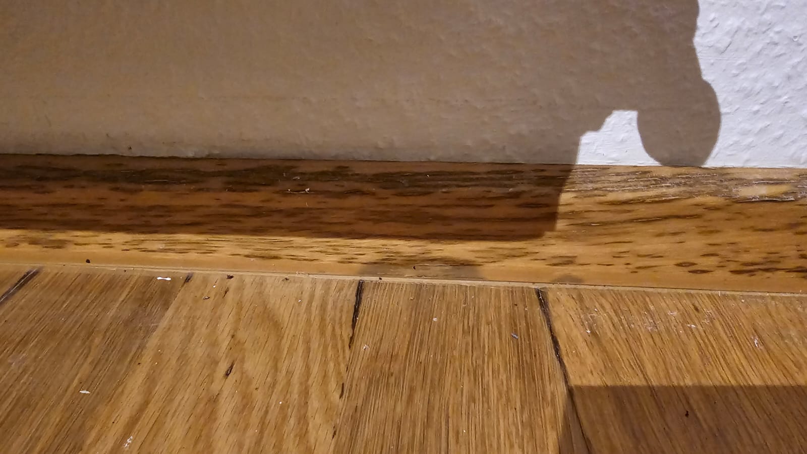

    Auch die Sockelleiste verliert Ihren Lack darauf. Kann man den Parkett noch retten ohne Ausbau?
    Vielen Dank und Gruß!

    Nein, das sollten Wasser Flecken sein, die in das Hirnholz eingesaugt sind.. Eiche schimmelt dir nicht so schnell..
    Was war an der Stelle gestanden, evtl ein Teppich oder Blumentöpfe?

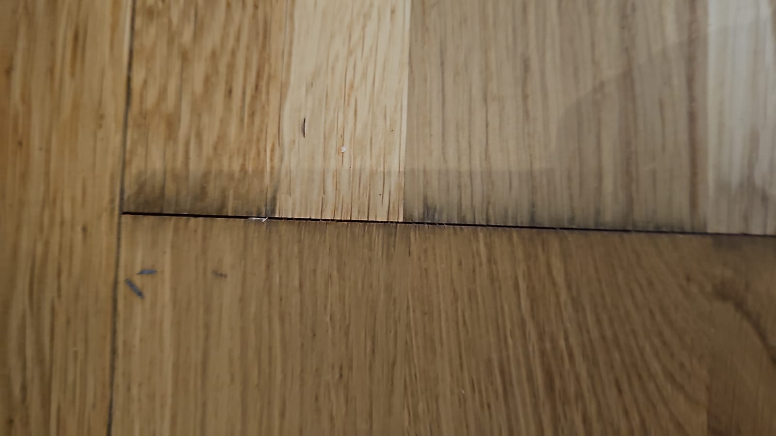

    Danke für die schnelle Antwort. Genau hatte ich vergessen dazu zu schreiben es ist Eichenparkett.
    Gibt es Möglichkeiten es etwas aufzuhübschen die Rillen?

    Leider nicht bekannt, das Zimmer war ca. 2 Jahre vermietet und die Mieterin war bereits ausgezogen.
    Das Zimmer liegt im Keller/Souterrain wir hatten im Sommer sehr viel Regen diese Jahr gepaart mit hoher Hitze. Entsprechend hohe Luftfeuchtigkeit in dieser Kellerwohnung.

    Mit 90% Alkohol mal probieren oder mir Zitronensäure... Aber zuvor muss garantiert werden das die Luftfeuchtigkeit unten ist.. bzw kein Feuchtigkeit... Alles wegbekommen wird man trotzdem nicht

    Gerbsäureentferner funktionieren ganz gut.

    Da gibt es verschiedene mögliche Ursachen:
    - zu nass gewischt
    - Wasserschaden vom Blumengießen
    - nicht voll funktionsfähige Bauwerksabdichtung
    - Tauwasserschaden im kalten Fußbodenaufbau (Sommerkondensat)
    - usw.
