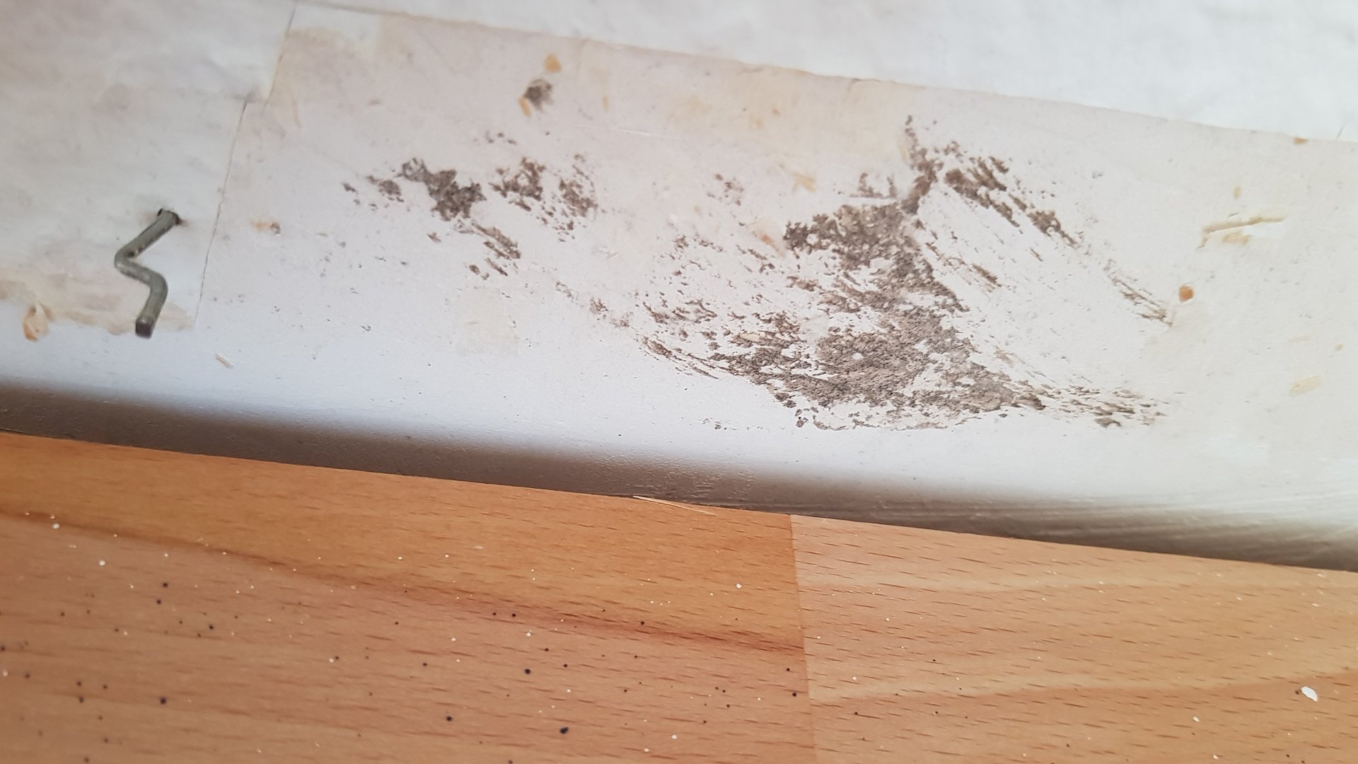

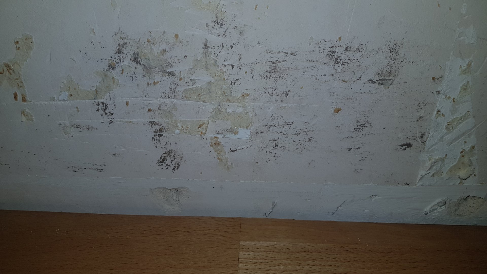

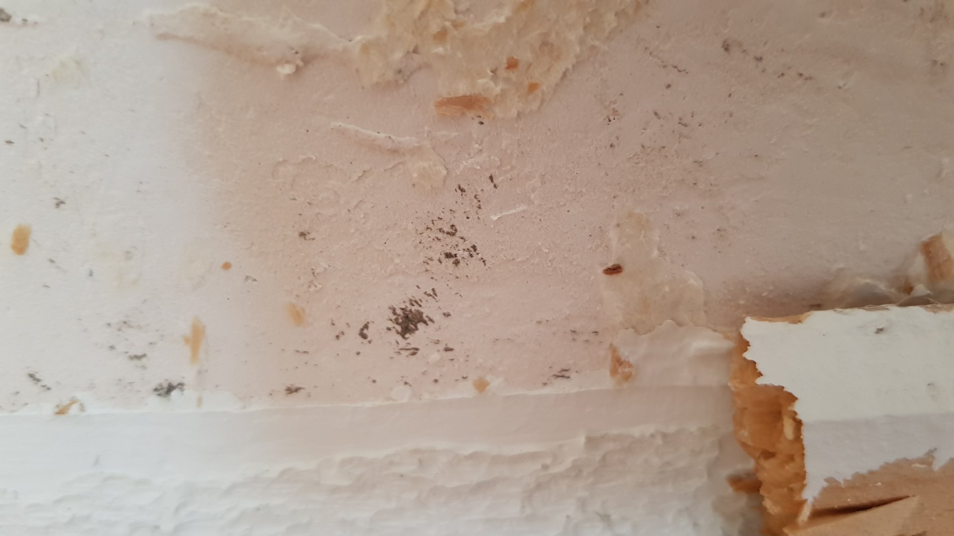

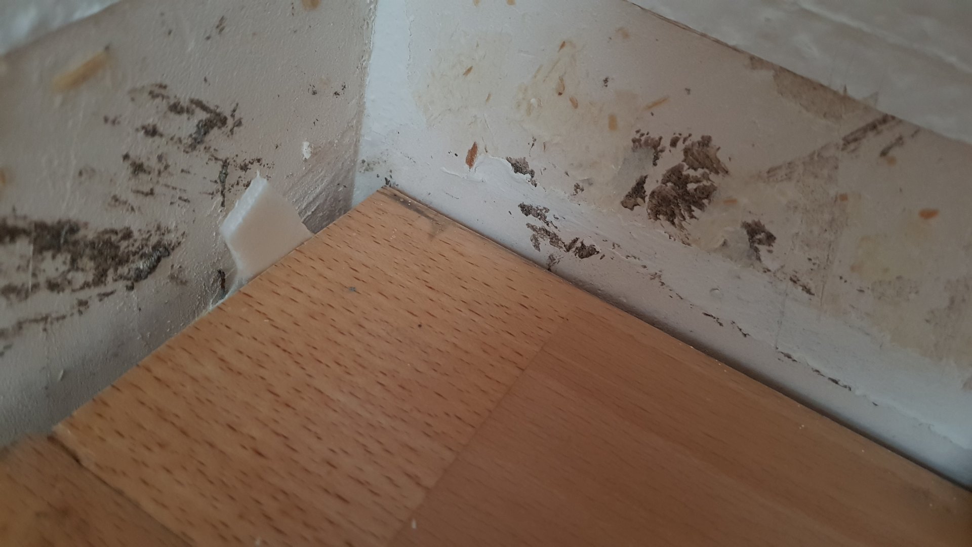

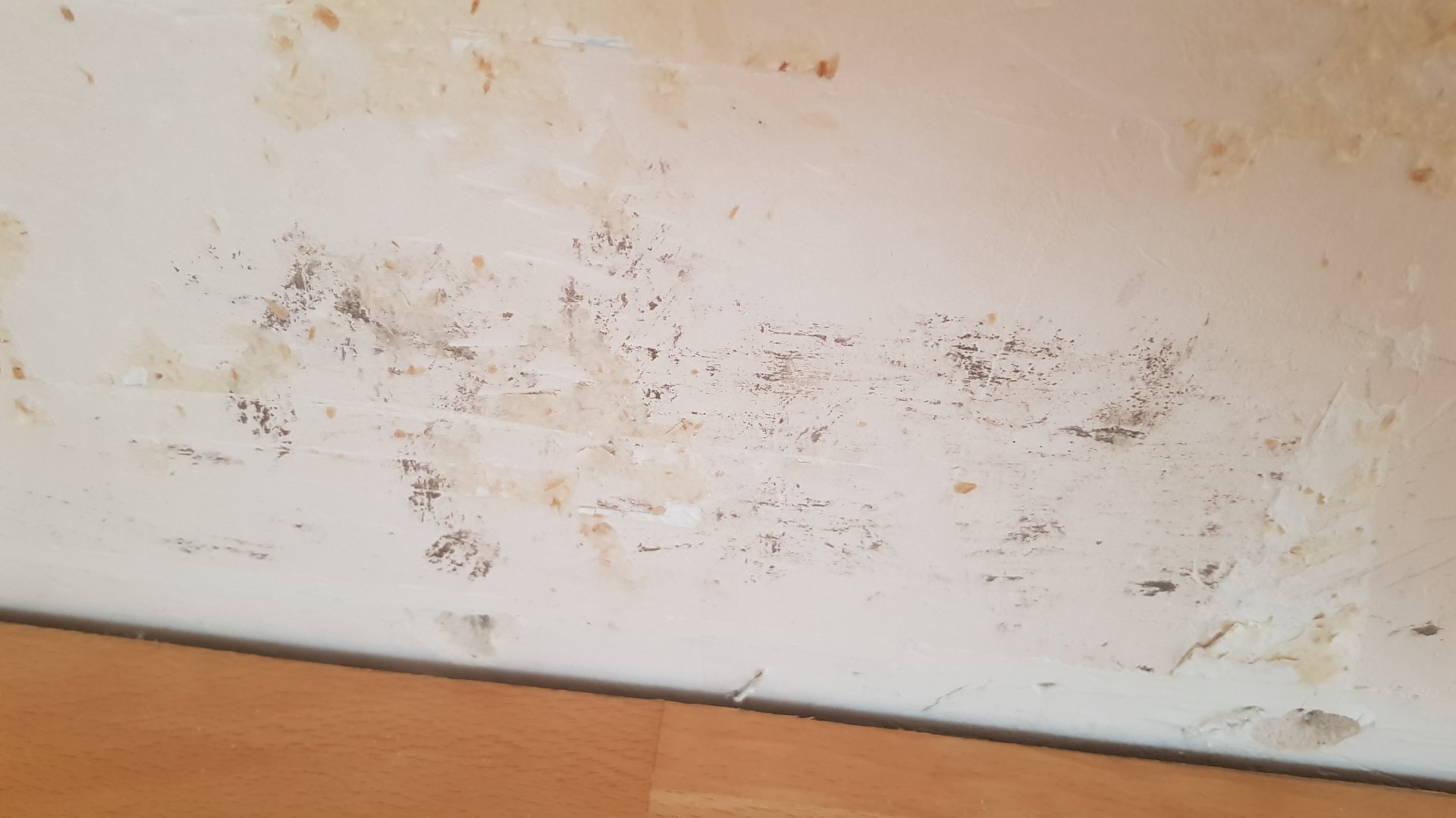

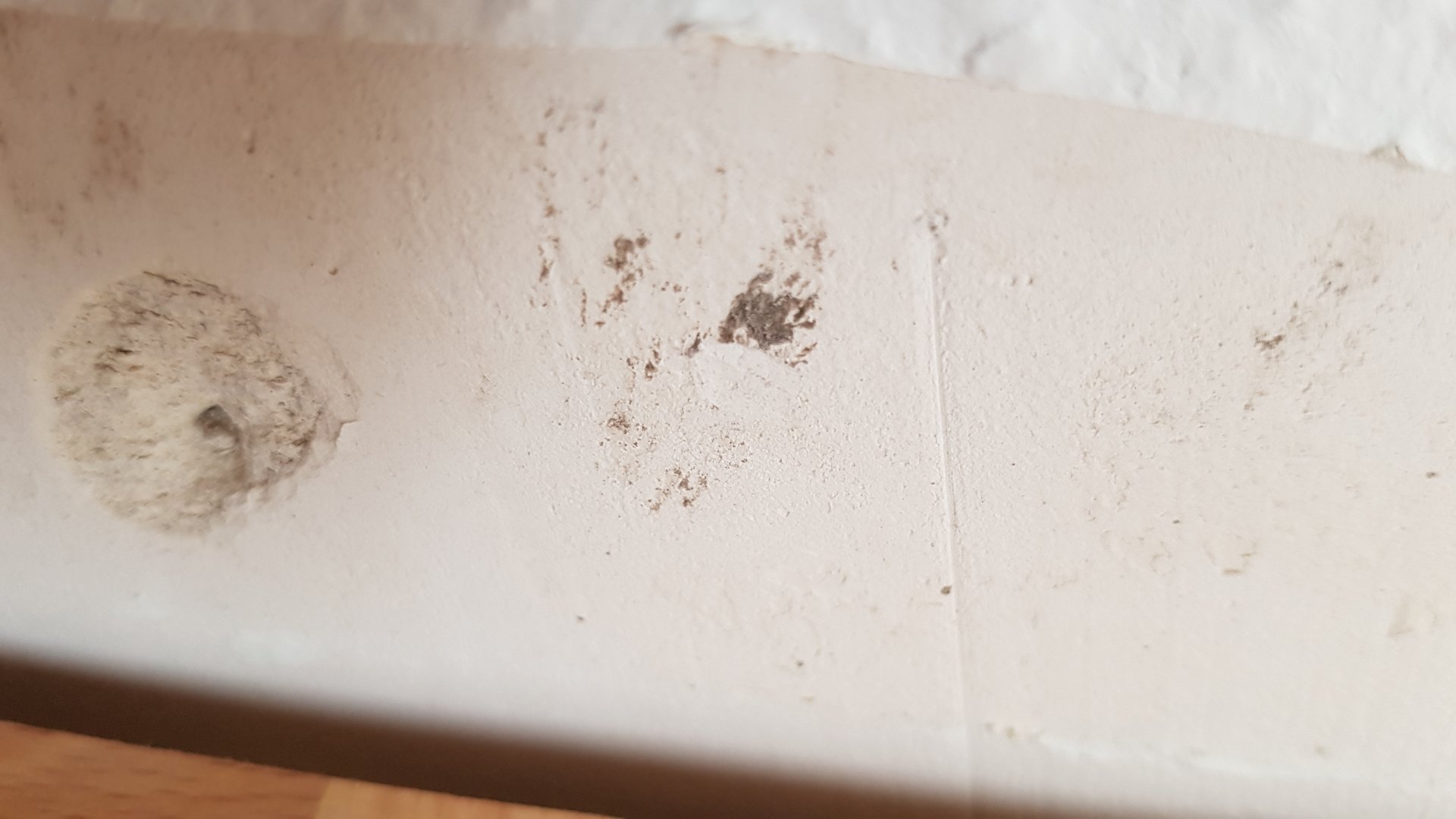

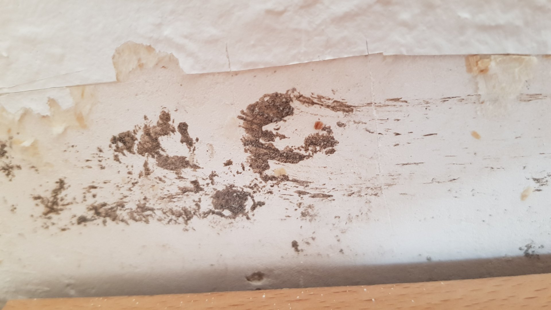

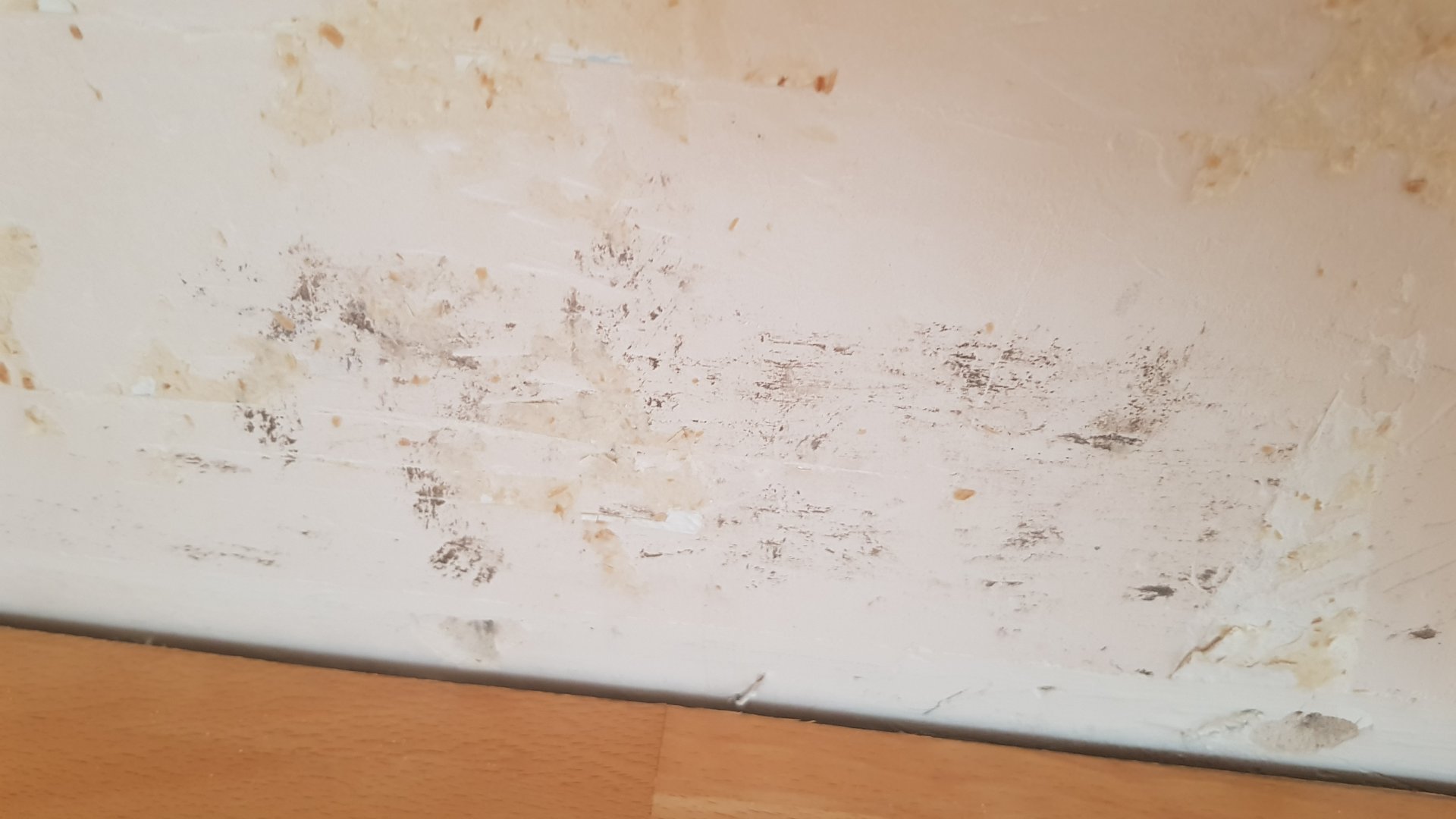

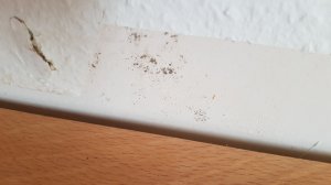

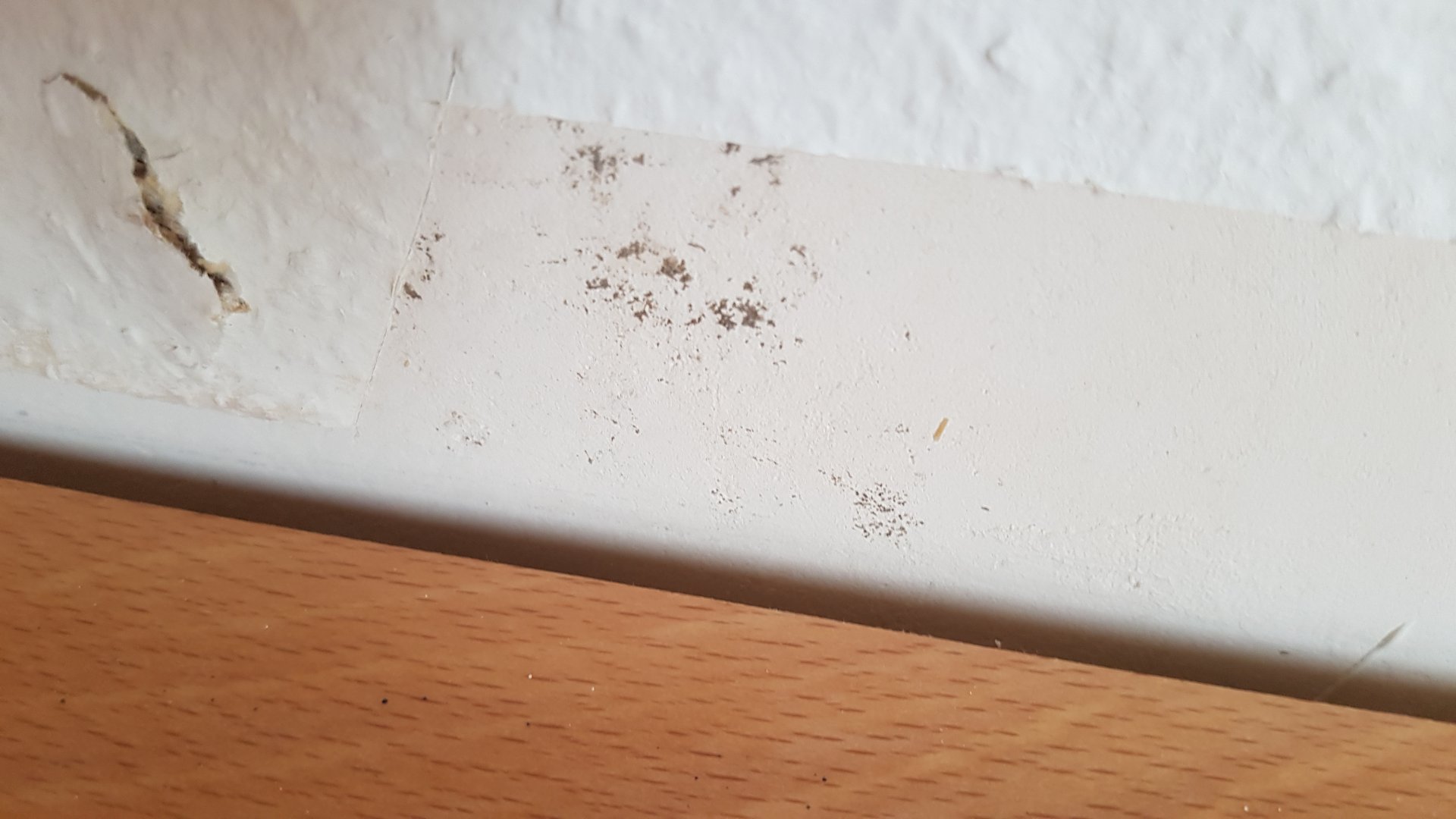

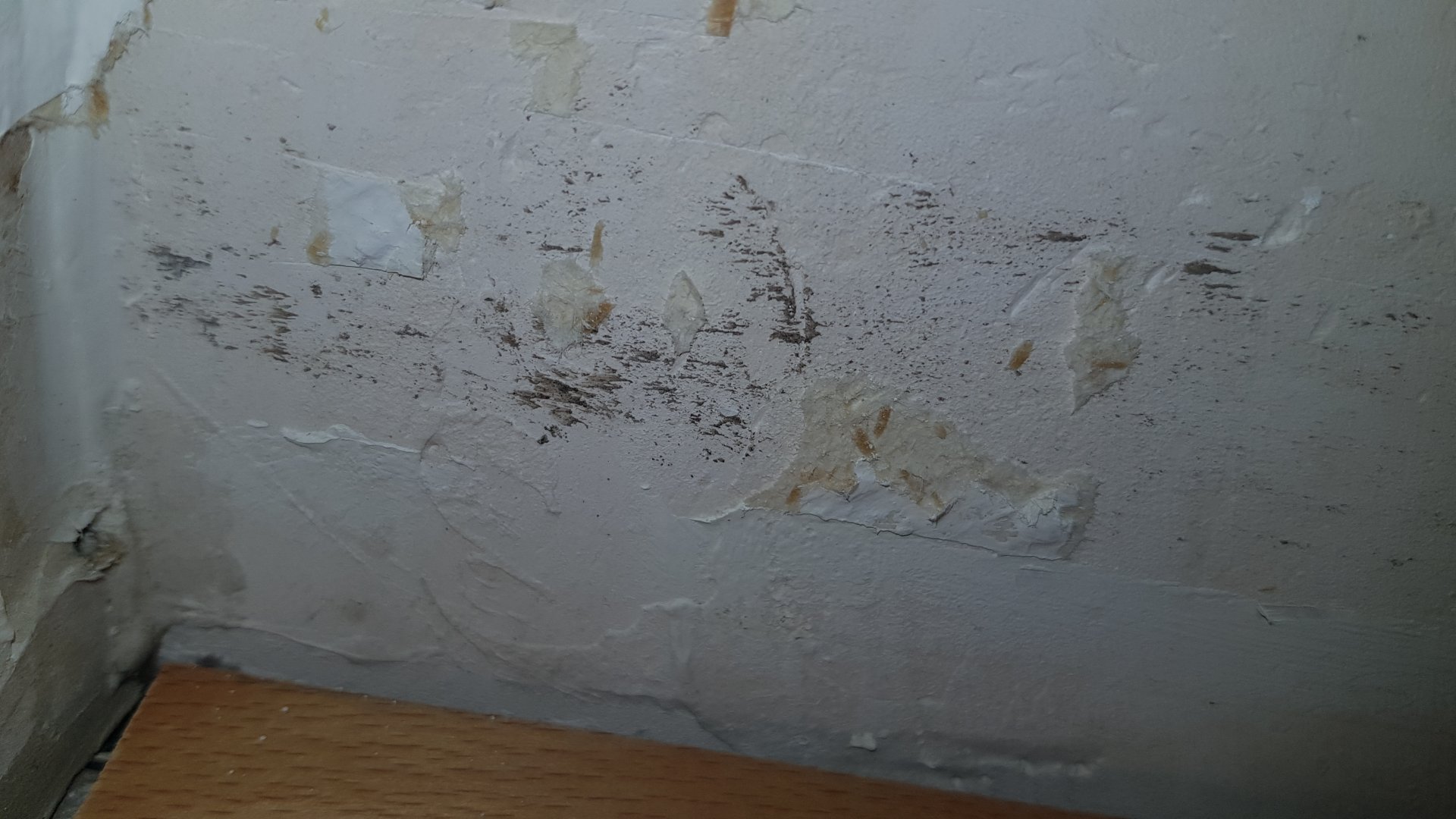

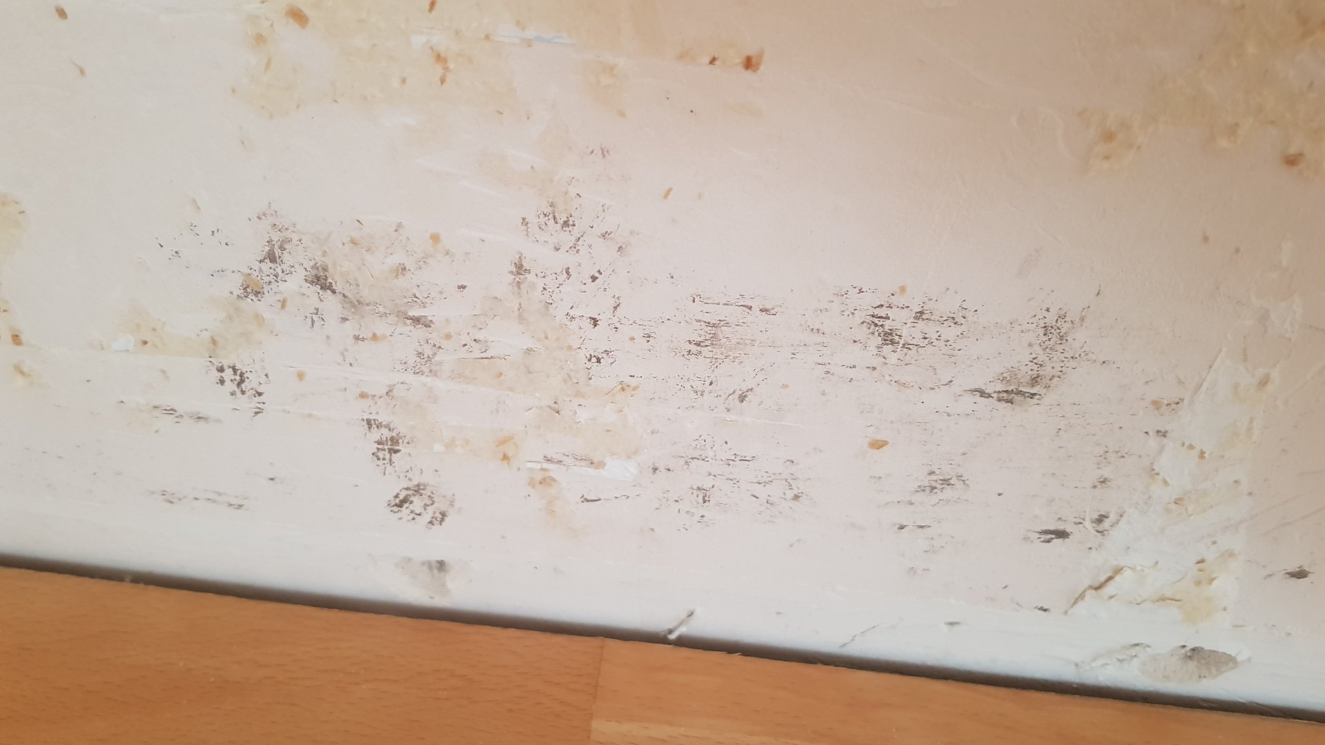

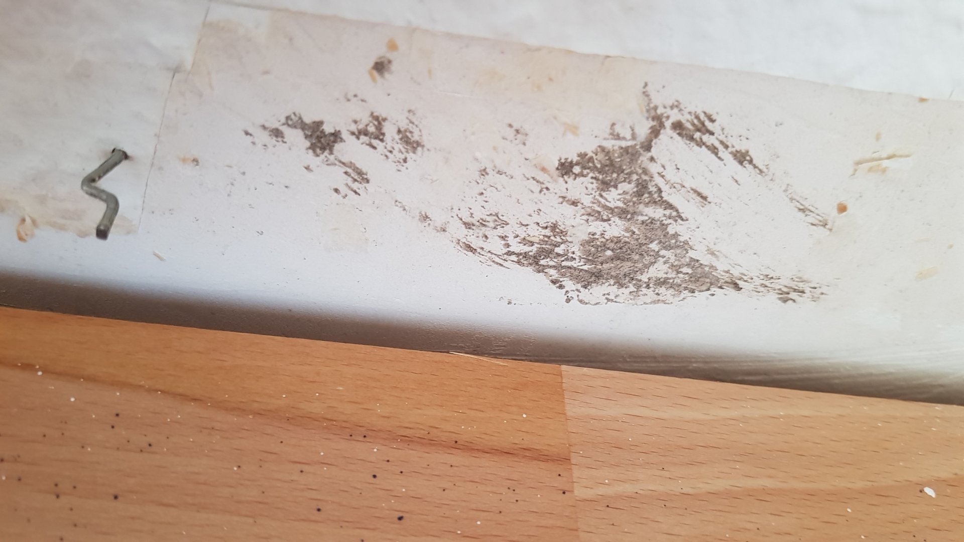

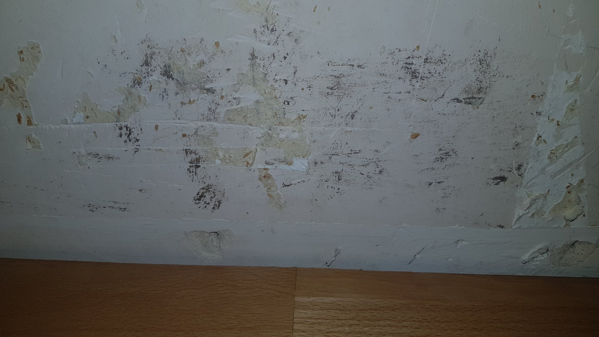

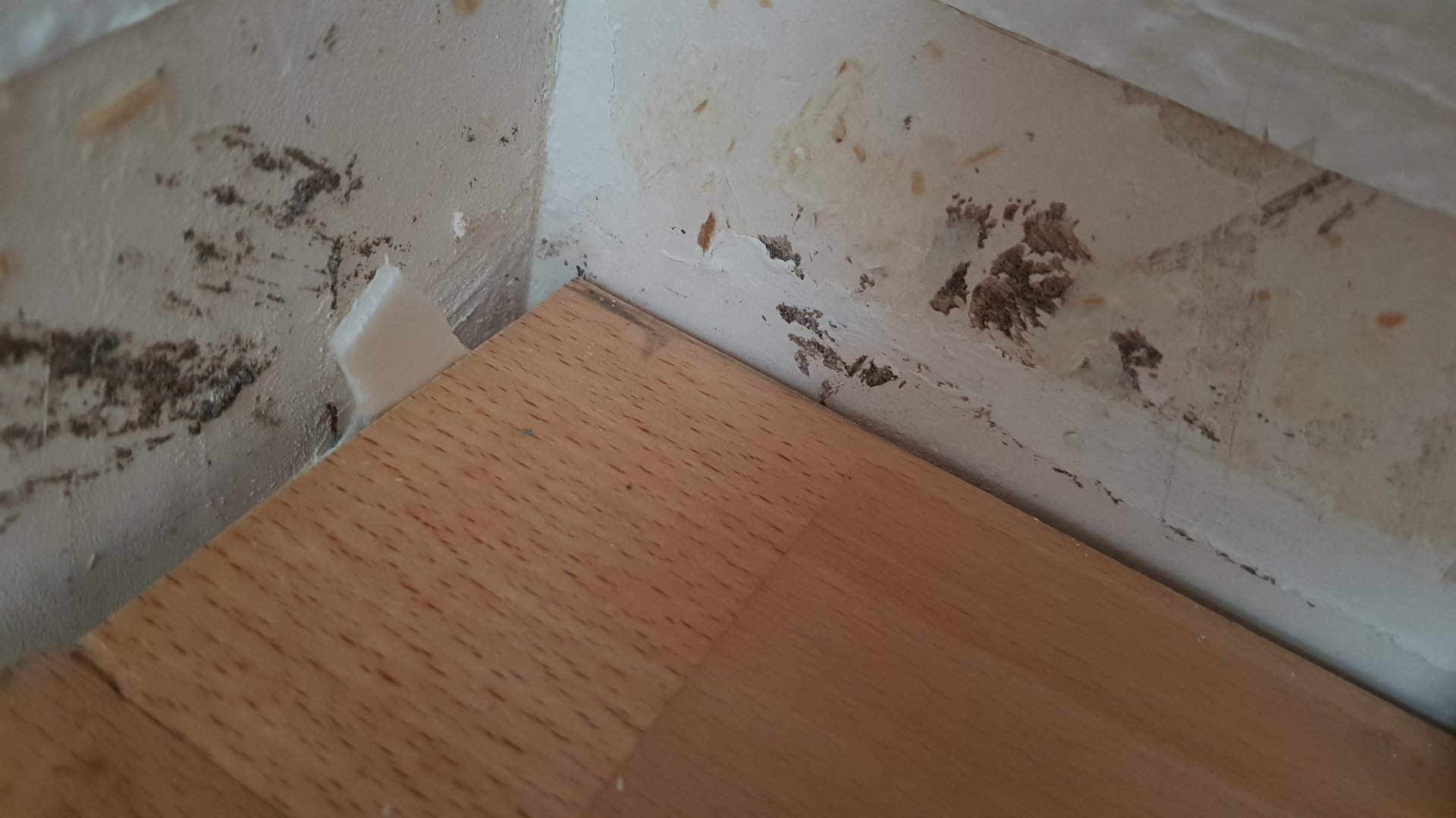

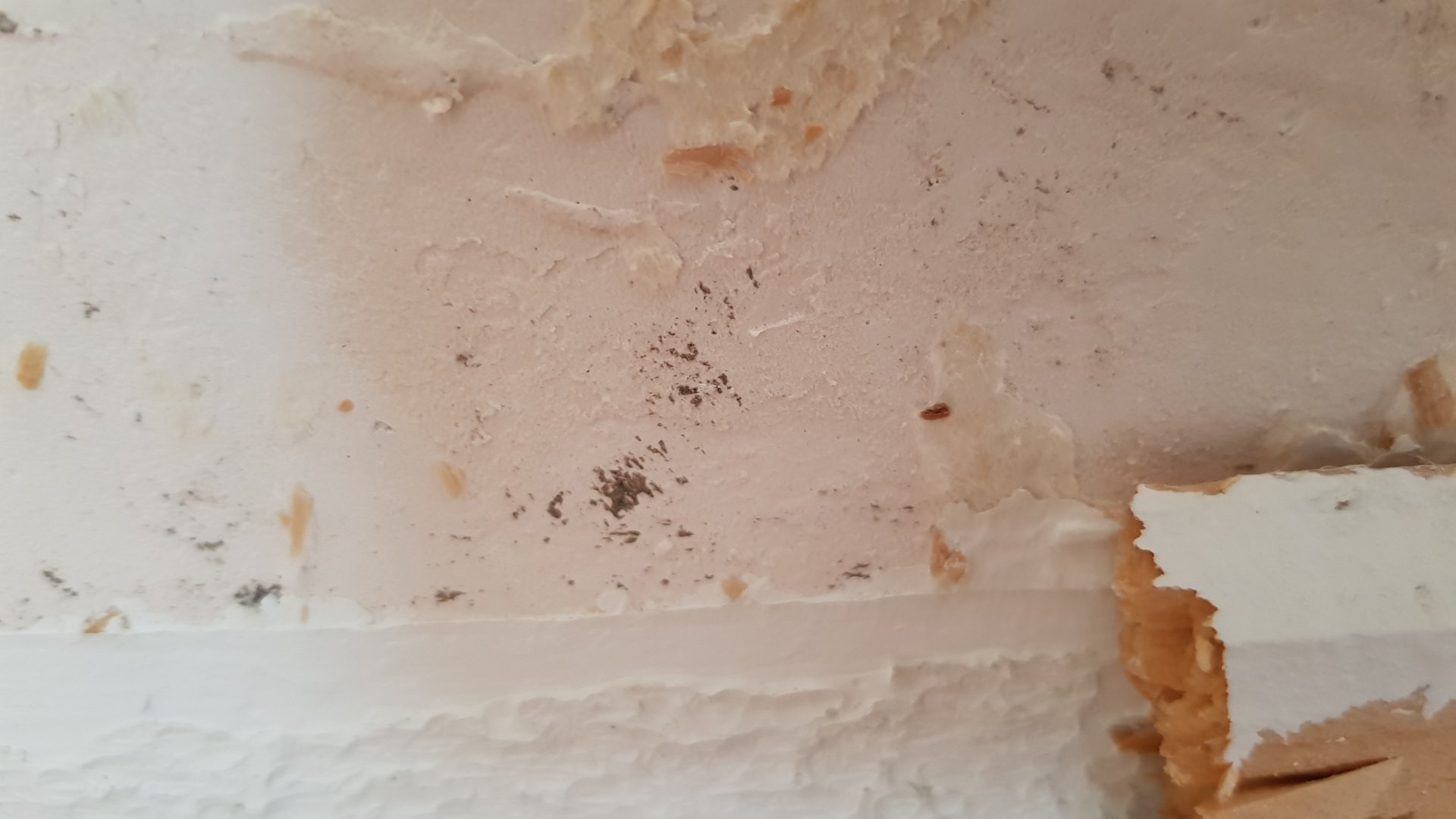

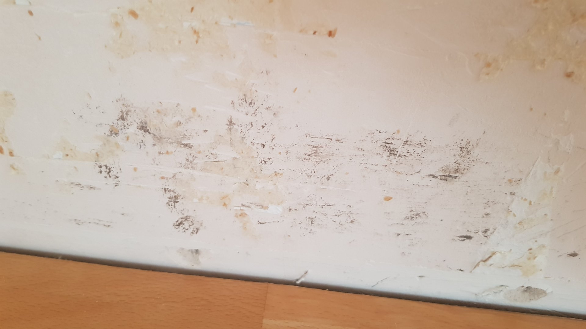

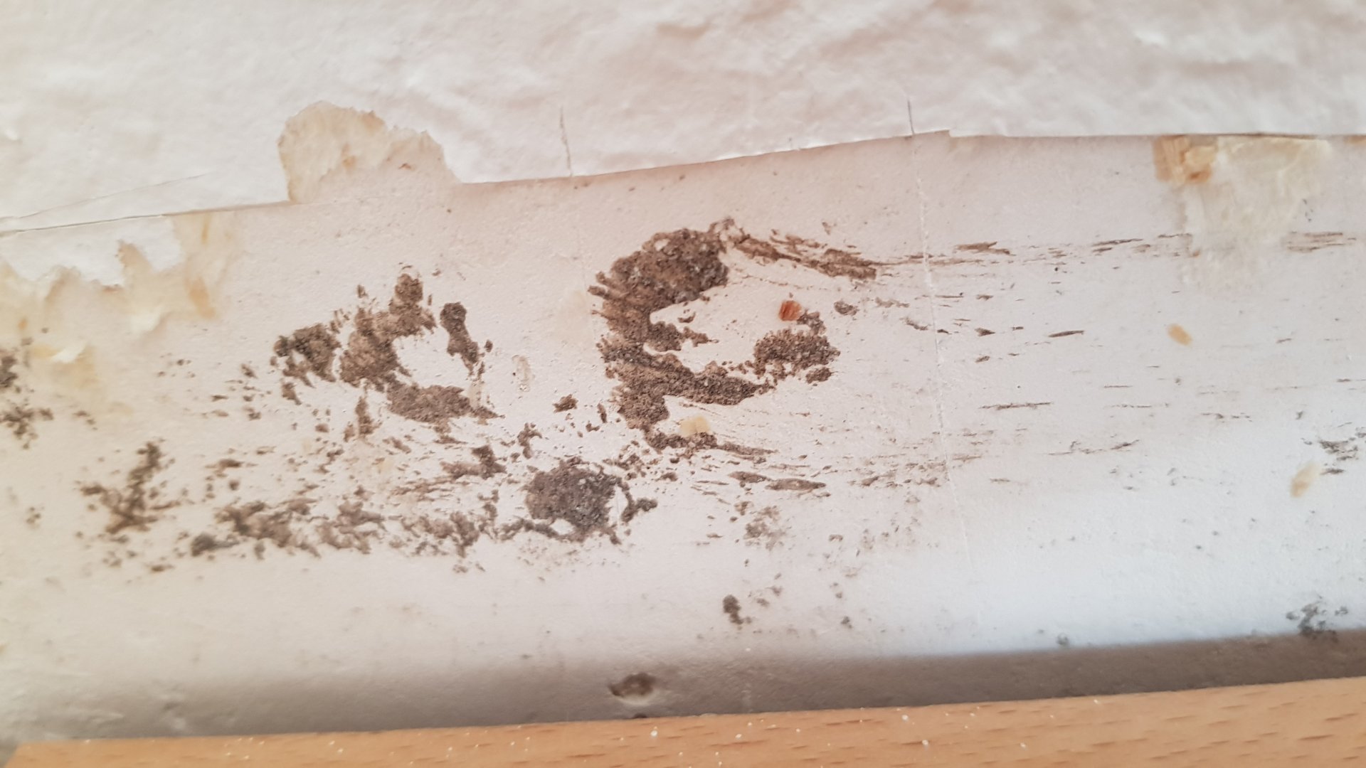

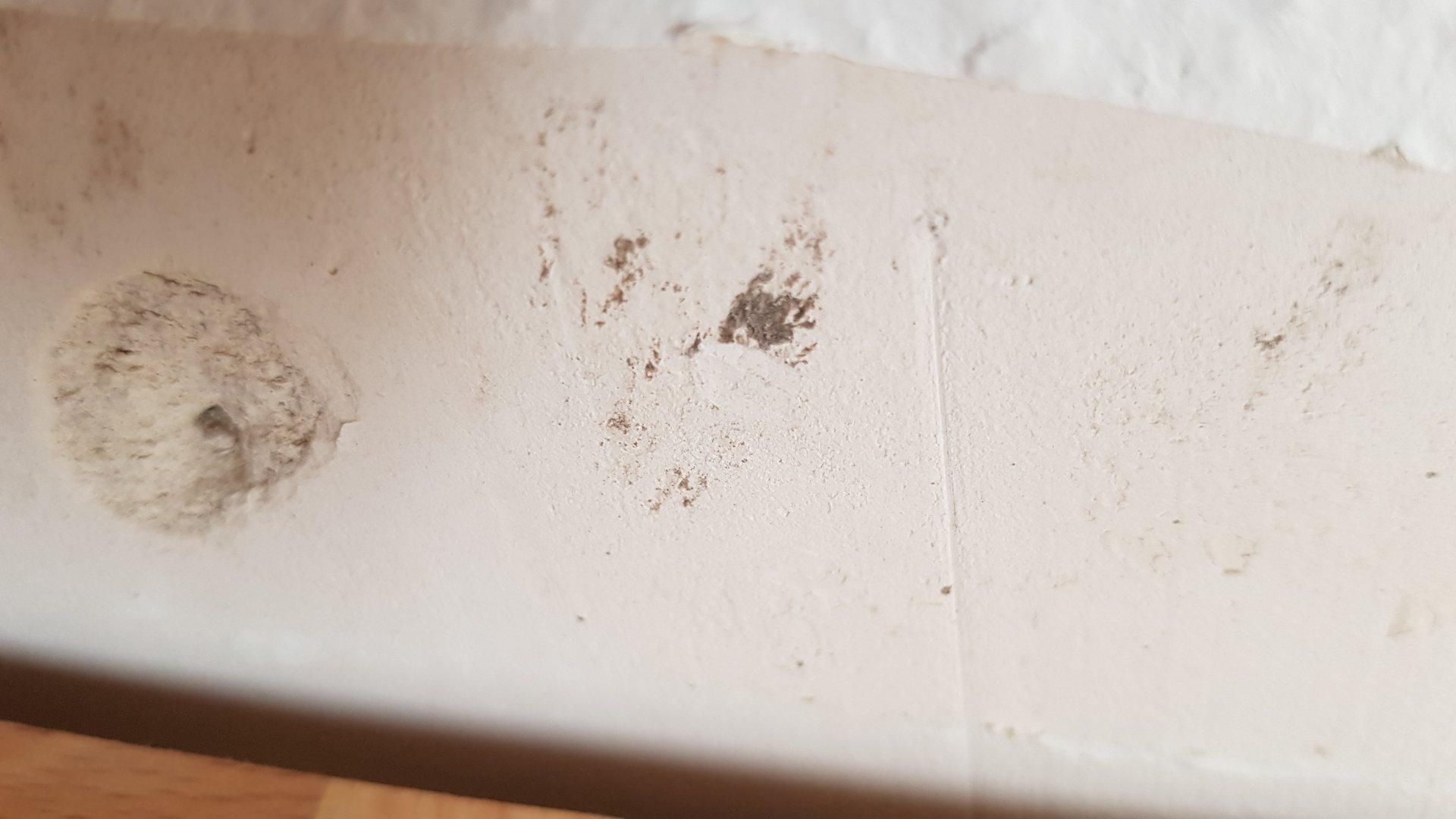

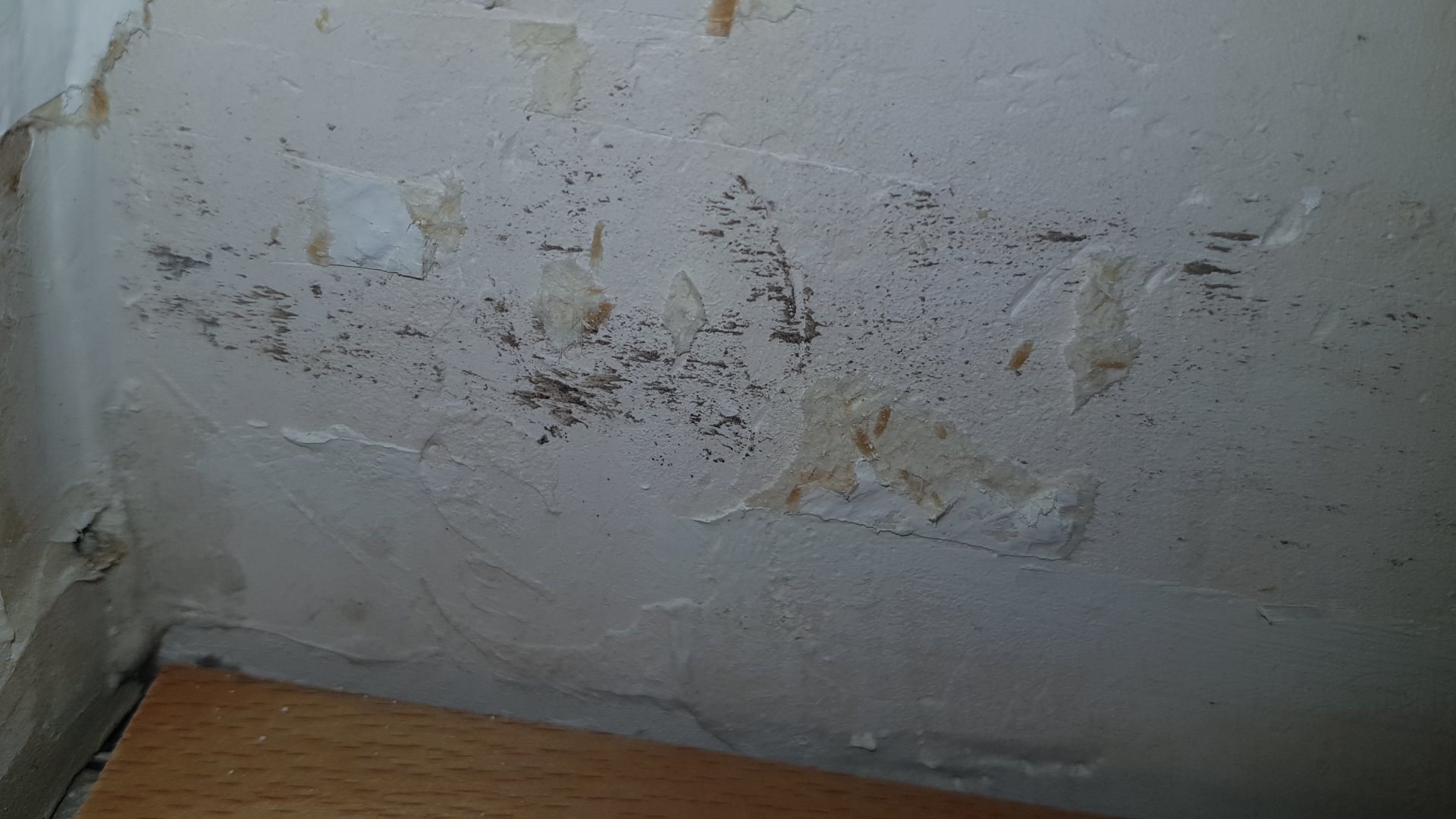

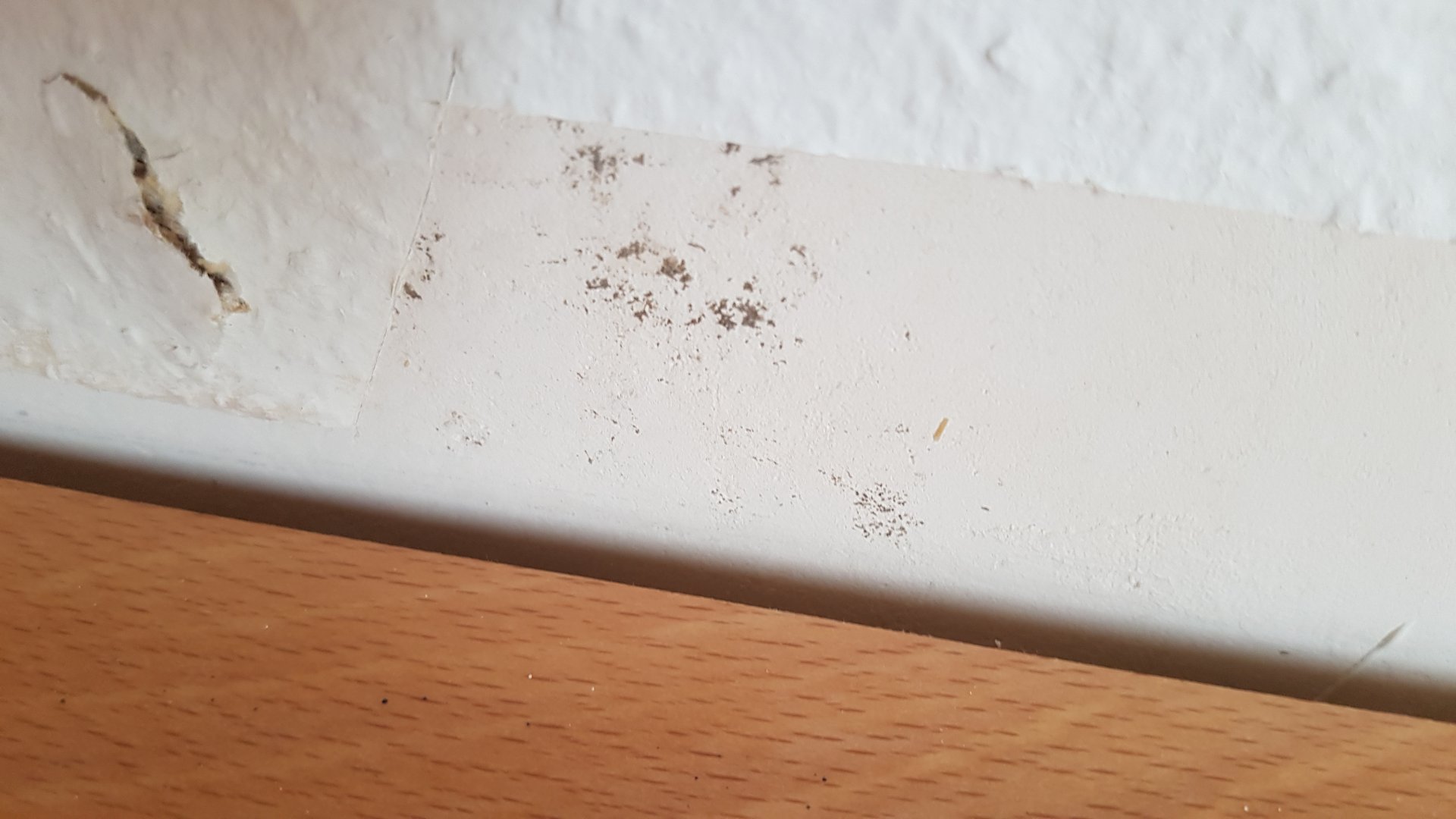

    Hallo Community,
    Beim Lösen der Tapete ist mir im Schlafzimmer, Esszimmer und Kinderzimmer dies aufgefallen. Wohnung ist BJ '99. Es sind die Außenwände.
    Kann dies Schimmel sein? Oder ist dies eher alter Kleber? Die Tapete wurde im Kinderzimmer DG höher entfernt, danach Schlafzimmer, Esszimmer 1.OG nur bis Höhe Sockelleiste. Kinderzimmer sieht "verdächtiger" aus.
    Es riecht nicht. An der Tapete selbst hat man nichts gesehen- nur drunter.

    Am anfälligsten für Schimmel ist die Tapete, nicht der Putz. Es wäre seltsam, wenn die Tapete nicht befallen wäre, sondern sich darunter schwarzer Schimmel befände.
    Die Fleckenform ist für Schimmel eher ungewöhnlich.
    Welche Konsistenz haben die Flecken, sind sie hart wie Sand oder sind sie weich und nachgiebig?

    Hat zwar lange gedauert. Aber jetzt das Ergebnis. Kein Schimmel, wurde getestet.
    Ist am naheliegendsten Nivelliermasse, die dann damals auch an die Wand kam...

    das sieht auf den ersten Blick eher nach altem Kleber oder eventuell leichter Verfärbung durch Feuchtigkeit aus – nicht unbedingt direkt nach Schimmel. Besonders wenn:
    • kein muffiger Geruch vorhanden ist,
    • die Tapete selbst unauffällig war,
    • und es sich um Außenwände handelt (häufig anfälliger für Temperaturunterschiede).
    Im Kinderzimmer unterm Dach könnte es etwas feuchter gewesen sein, deshalb sieht es dort vielleicht etwas „verdächtiger“ aus.
    Mein Tipp:
    • Eine Wischprobe mit Schimmeltest (gibt’s im Baumarkt) kann beruhigen.
    • Ansonsten: gut trocknen lassen, Lüftung im Blick behalten und die Stellen beobachten, ob sie sich verändern.
    • Wenn ihr unsicher seid: eine Fachperson drüberschauen lassen, bevor ihr neu tapeziert.

    Das sieht auf den Fotos tatsächlich eher nach Schimmel als nach altem Kleber aus. Typisch ist die unregelmäßige, dunkle Färbung – Kleberreste sind meist heller und gleichmäßiger. Dass es vor allem an den Außenwänden auftritt, spricht zusätzlich dafür, da dort oft Wärmebrücken entstehen.
    Wichtig wäre:
    • Ursache finden (z. B. fehlende Dämmung, Kondensation an kalten Wänden, Feuchtigkeit von außen).
    • Die betroffenen Stellen nicht einfach nur überstreichen, sondern gründlich behandeln (abschleifen, Schimmelentferner oder Alkohol).
    • Anschließend für bessere Belüftung und ggf. Luftfeuchtigkeit unter 60 % sorgen.
    Wenn die Fläche größer ist oder sich immer wieder Schimmel bildet, würde ich auf jeden Fall einen Fachmann hinzuziehen, weil das sonst gesundheitlich kritisch werden kann.
