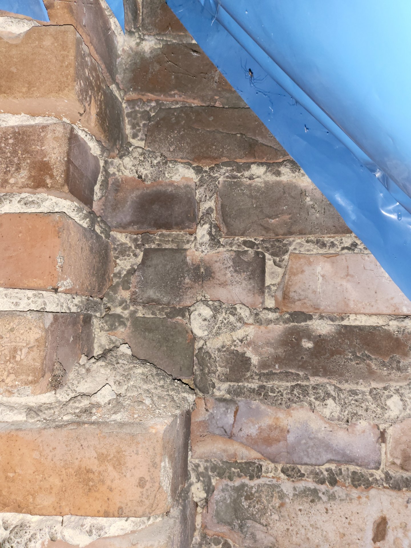

    Wir haben uns ein Siedlungshaus Baujahr 1954 gekauft und 2021 komplett kernsaniert. Das Dach wurde erneuert und mit 24cm zwischensparrendämmung gedämmt. Dachboden ist ein Kaltraum und wird nicht geheizt und genutzt. Deswegen haben wir die Dachgeschossdecke auch gedämmt. Giebel wurde nicht verputzt. Jetzt haben wir das Problem das auf der Nordenseite die Wand komplett schimmelt.
    Danke schon mal für eure Antworten.

    Sicher dass es Schimmelpilz ist und nicht nur Dreck?
    Lüften!
    Lüften!
    Lüften!
    Offenbar kommt feuchtwarme Raumluft in den unbeheizten Dachraum, kühlt sich dort bis unter die Taupunkttemperatur ab, kondensiert und bietet dann eine gute Grundlage für Schimmelpilzwachstum.

    Ist das ein Wassertropfen oder Kleberrest an diesem aufgetrennten Müllsack da?
    Edit:// ach überlesen, Zwischensparren- und Geschossdämmung... Ja, damit sperrt ihr die Luftfeuchtigkeit da oben ein, das funktioniert so nicht.
    Da oben müsst ihr heizen und lüften oder eben nicht heizen und noch viel mehr lüften, am besten automatisch...

    ist eine PE-Folie mit Zulassung als Dampfbremse (sd-Wert = 100 m)

    Da sind keine Fenster und keine Heizung. Dann muss ich wohl dafür sorgen das da eine Lüftungsanlage rein kommt oder Fenster.

    Dann kleb halt dicke CaSi-Platten an den ungedämmten und innen unverputzten Giebel.
    Und im nächsten Jahr baust du dann gleich noch ein Dachflächenfenster mit Lüfterleiste in der Dachfläche ein.

    Ich vermute die Giebelwand schimmelt und sie wurde außen nicht gedämmt. Sie ist also entsprechend kalt und dort kondensiert die Feuchtigkeit aus der warmen Raumluft.
    Darf oder soll außen nicht gedämmt werden?
    Warum eine Zwischensparrendämmung wenn die oberste Decke bereits gedämmt wurde?

    Die Fassade wird nächstes Jahr gedämmt und neu verputzt.
    Wir haben die zwischensparrendämmung gemacht falls der Dachboden doch mal ausgebaut werden soll.
