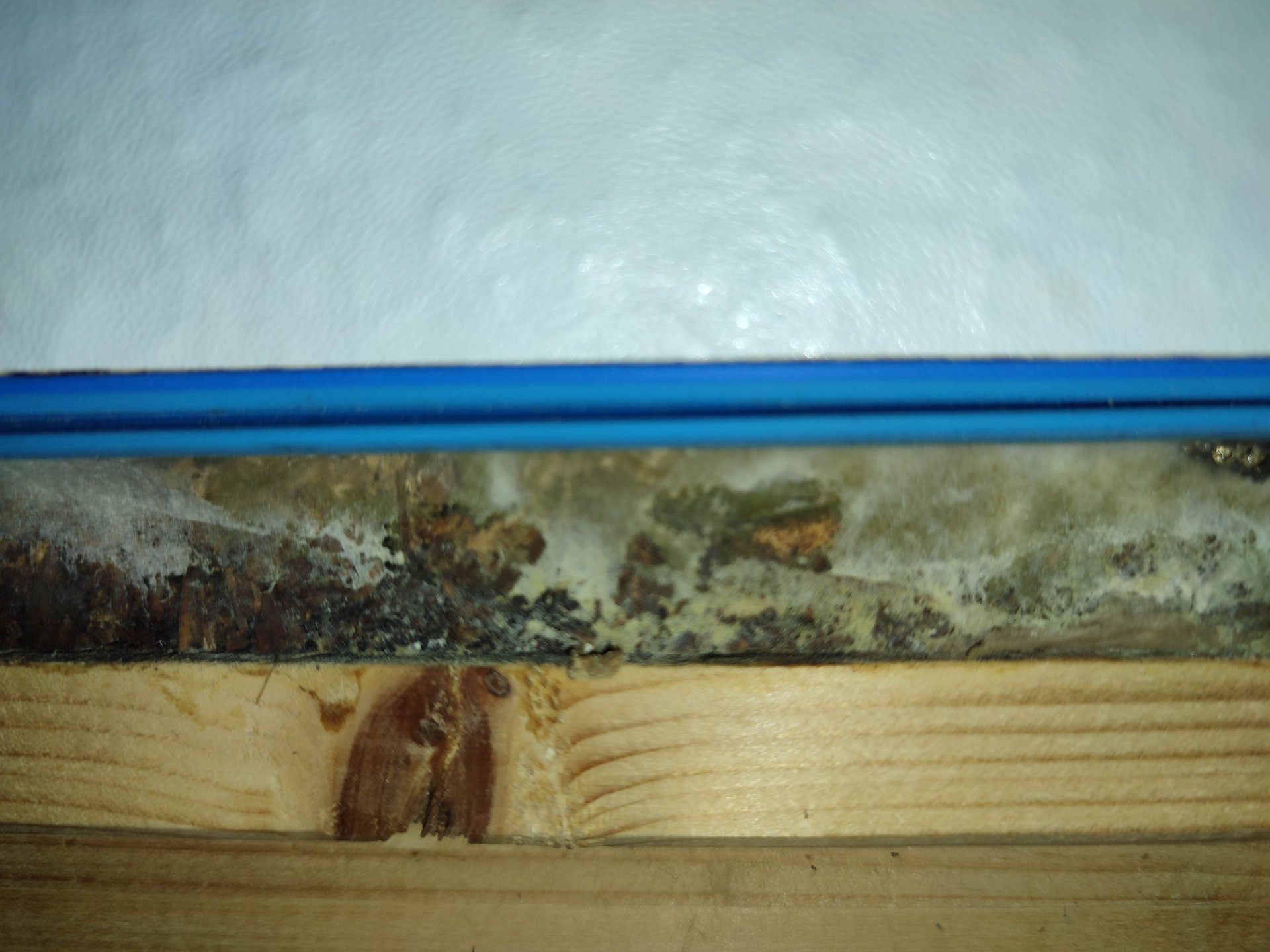

    Hallo liebe Experten,
    unser 2017 neu errichtetes Haus in Holzständerbauweise weist schon seit einiger Zeit Mängel an der Luke zum kalten (belüfteten) Dachboden auf, sowie im Bereich der Kamindurchführung durch die oberste Geschoßdecke.
    [Deckenaufbau: v. unten nach oben: Fichtenholzdecke, Dampfbremsfolie (nie gesehen), 24cm Zellulose-Dämmung (eingeblasen), 22mm OSB (als Fußboden des Dachbodens)

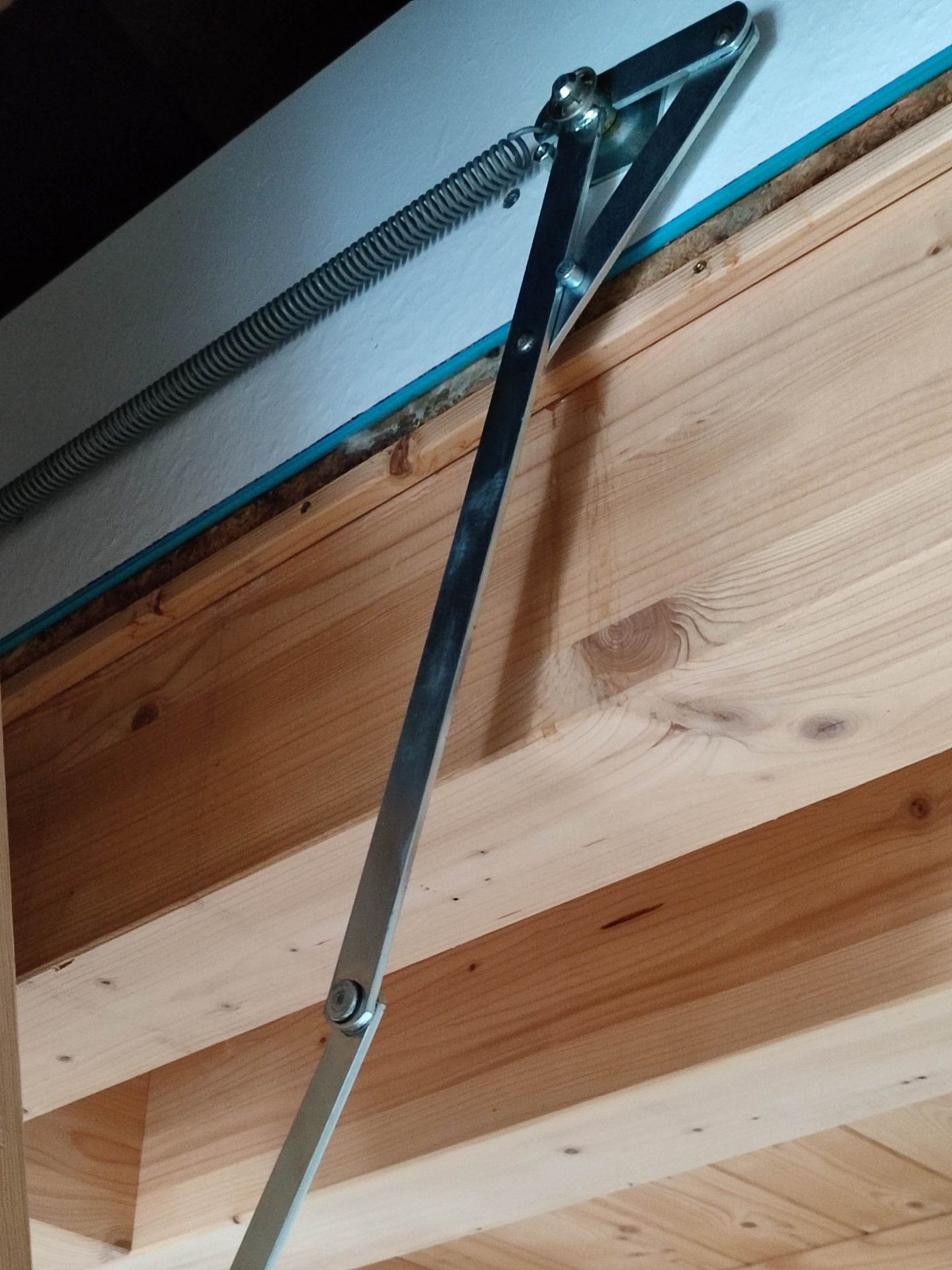

    So gibt es v.a. im Winter eine Schimmelbildung unterhalb der Dichtungsfuge der Luke an einer Spanplatte (offensichtlich nicht OSB)
    Ebenso gibt es hier Tauwasserausfall (siehe Spuren an den Balken), der auf den Boden des Obergeschosses trifft bzw. tropft

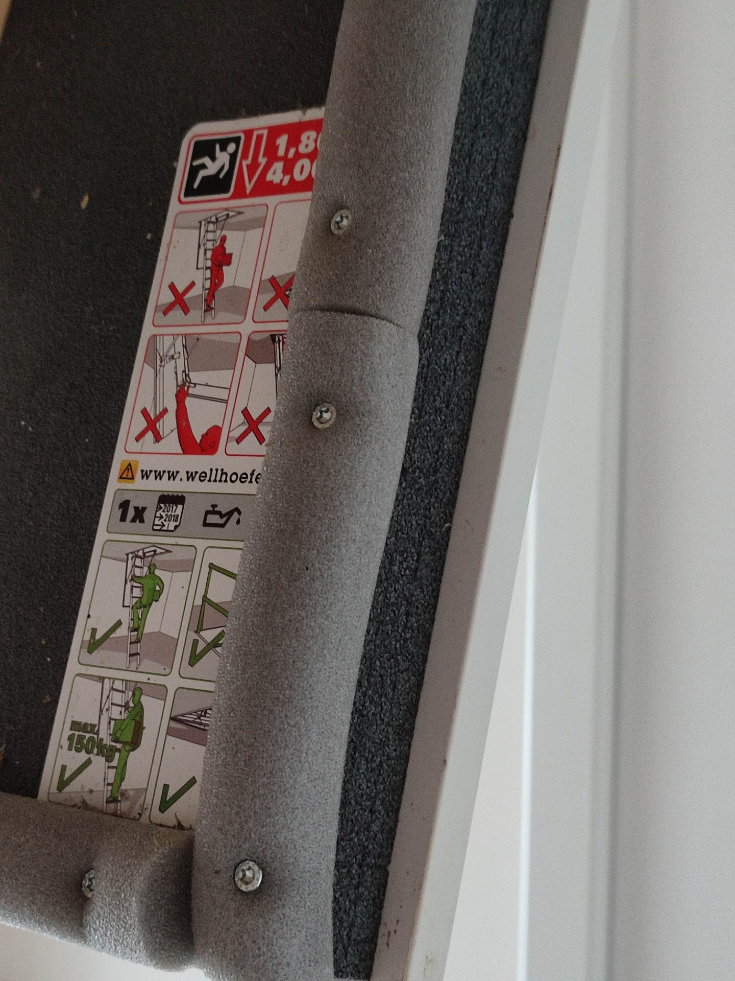

    Die Luke selber ist gedämmt und wurde von der Fa. Wellhöfer auch noch einmal nachgearbeitet, damit seitlich alle dicht ist. Das haben auch meine Messungen mit einer Wärmebildkamera und einem Laserthermometer ergeben. Es entsteht hier kein nennenswerter Durchzug. Luftfeuchte im Haus ist immer zwischen 40 und 60 %.
    Woher kann die Feuchtigkeit kommen??
    Evtl. mangelhafter Anschluss an die Dampfbremse?

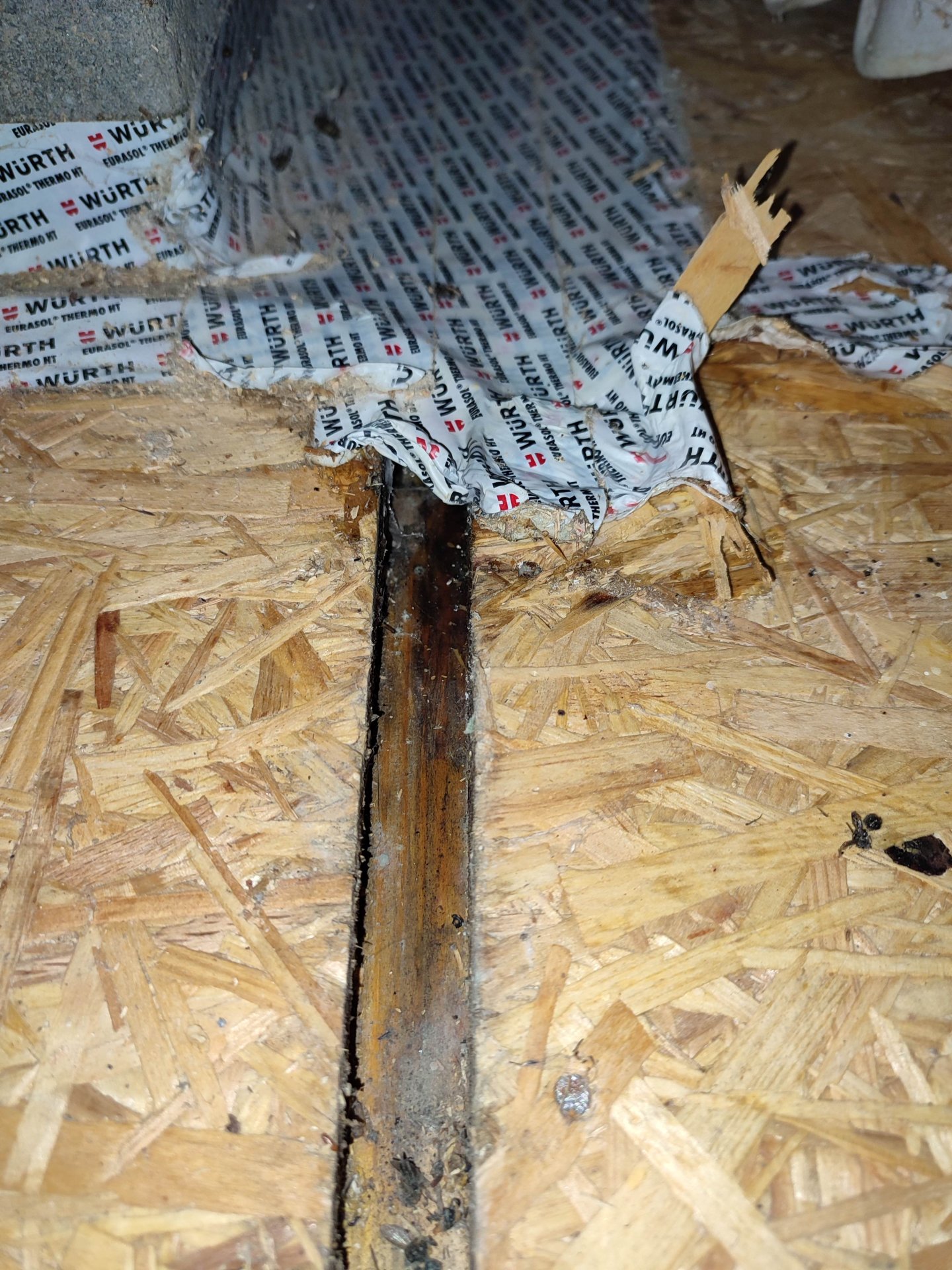

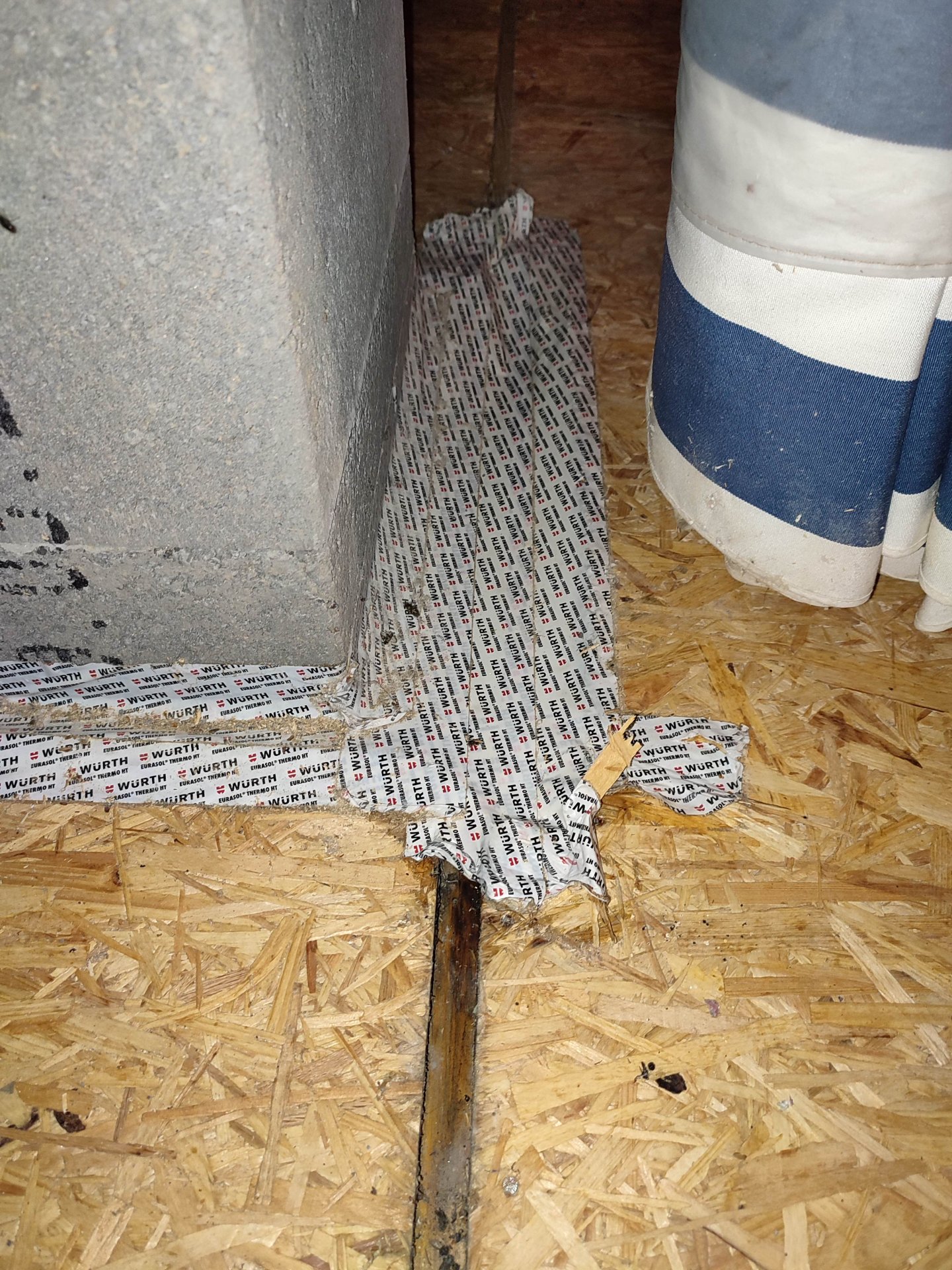

    Ebenso gibt es im Bereich der Kamindurchführung offensichtlich Probleme mit Feuchtigkeit.
    Der Kamin wird (noch) nicht genutzt!
    Was kann hierfür die Ursache sein?

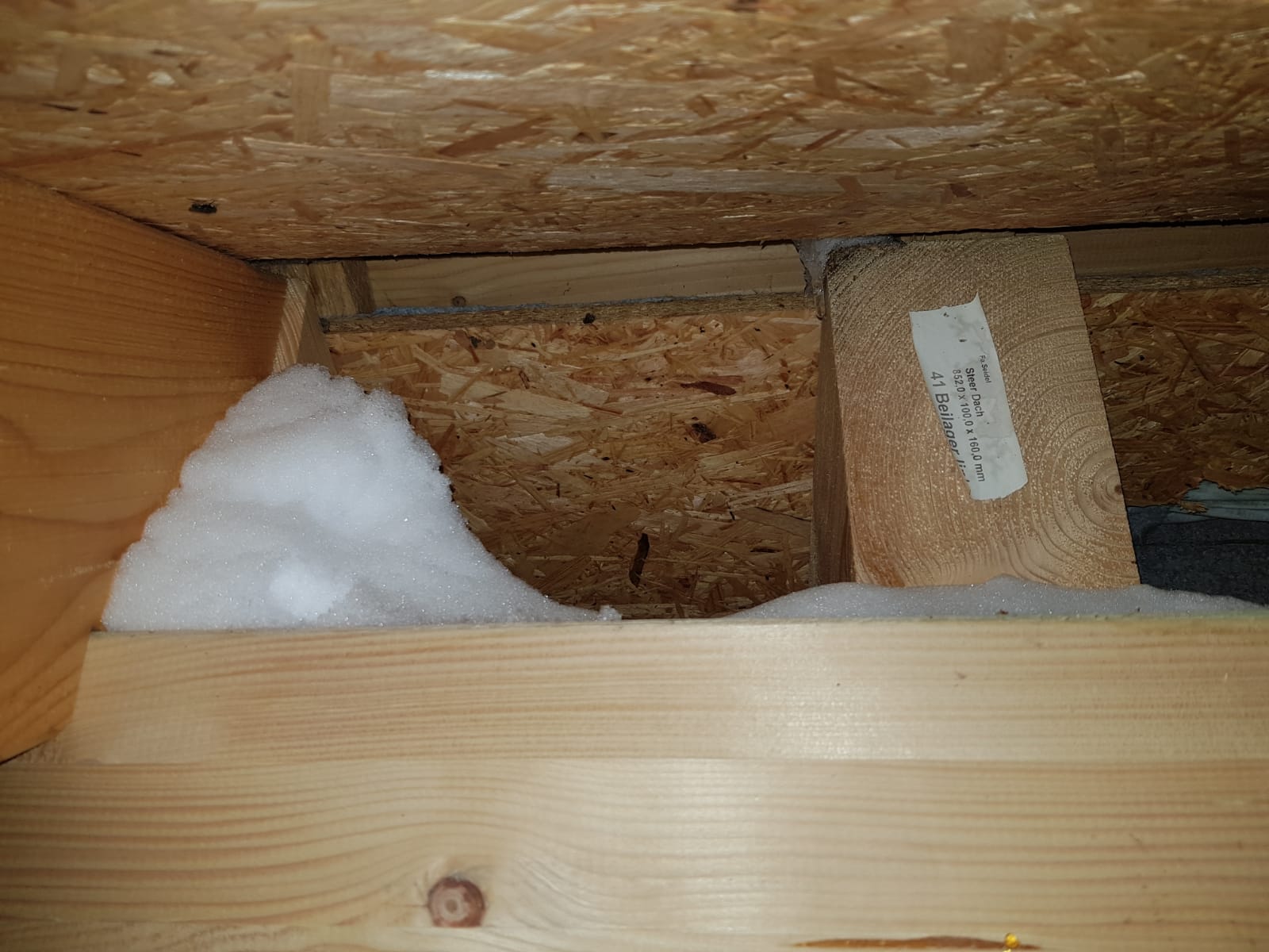

    P.S.: den Beweis dafür, dass der Dachboden durchlüftet ist seht ihr hier:
    Schnee auf dem Balken unterhalb des Firstes...
    Es gab auch schon Wasserpfützen auf den OSB-Platten nachdem es geregnet hatte.

    • Die verbaute Bodentreppe der Fa. Wellhöfer entspricht den gängigen Bauvorschriften und auch der Einbau
    wurde vom Mitarbeiter der Fa. Wellhöfer als vorschriftsmäßig bestätigt. Wellhöfer produziert seit 1951 in
    Deutschland hochwertigste Bodentreppen, somit liegt das Problem sicherlich nicht im ausgewählten Material.
    Zusätzlich wurde am Rand noch ein Kompriband angebracht um Durchlässe zu verhindern.

    Eben. Du hast Deine Sichtbalken, darauf die Fichtenholzbretter (oder Schalung, die haben alleine schon einen sd-Wert) darauf den Dampfbremse dann Zellulose und darauf dann OSB verklebt (luftdicht :mega_lol:)
    Das würde ich als bauphysikalisch ohne Nachweis mal als Harakiri bezeichnen...

    1. DIN 4108-3 - Da hätte ich gern mal einen Tauwassernachweis für die Konstruktion (UBAKUS.de)
    2. DIN 4108-7 - Wenn irgendwo Lücken, Ritzen und Anschlussfehler an Einbauteilen und Durchdringungen im Bereich der Luftdichtheitsebene/Dampfsperre vorliegen, dann nutzt die beste Berechnung nix, dann zieht da Raumluftfeuchte in die Konstruktion und fällt auf kalten Bauteiloberflächen als Tauwasser aus.
    Diese gedankenlose Verlegung von OSB als Lauffläche in kalten Spitzböden nervt mich echt ab, denn dieser Boden verzeiht keine Fehler in der Luftdichtheitsebene des darunter liegenden Daches!

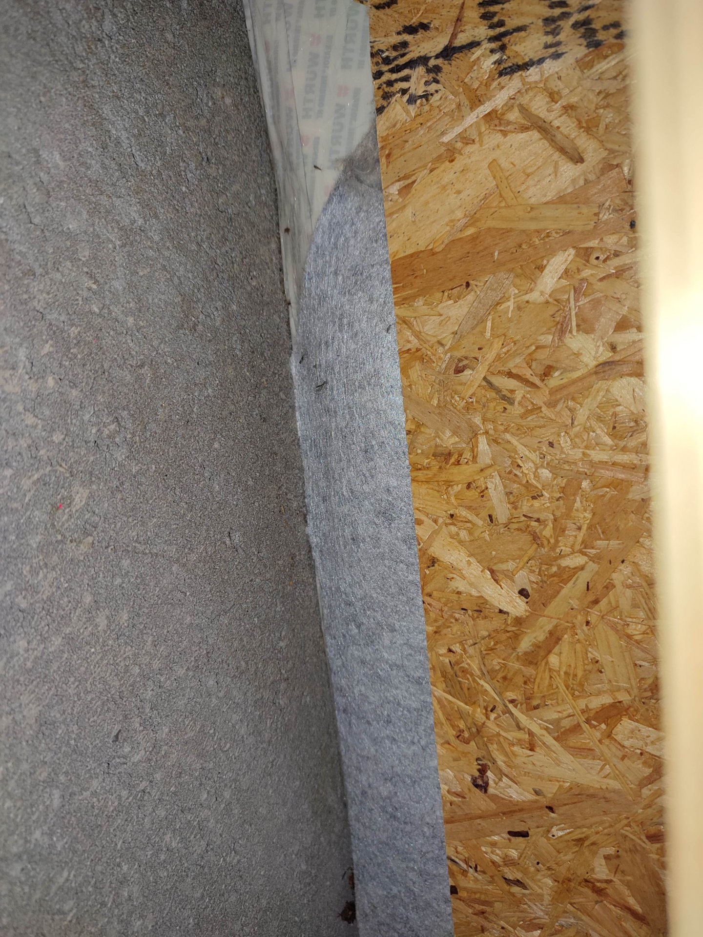

    Wenn ich im Dachstuhl (Neigung 26°) stehe, sehe ich von unten zuerst die Dachbalken, darauf liegt OSB und auf den OSB-Platten anscheinend ein Gewebe, das sich von der Unterseite wie Filz anfühlt (siehe Foto). von oben fühlt es sich eher folienartig/beschichtet an. Darauf dann die Lattung für die Ziegel und die Ziegel.
    Der Schnee kam durch Lücken im First, die mittlerweile seitens Spengler ausgebessert wurden.
    Dass die Zimmerei hierzu schreibt Zitat: "Was den Niederschlagseintrag bei starken Böen betrifft, ist dies bei einem Kaltdach zu akzeptieren". Kann ich nicht verstehen und darf doch auch nicht sein, oder?? Es gab ja auch schon Regenpfützen dort oben auf den OSB Platten und da ist mit Sicherheit etwas in die Zellulose-Dämmung gelaufen.
