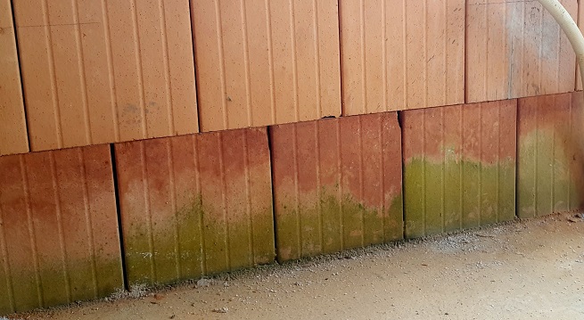

    Hallo Zusammen,
    untere Steinreihe (Poroton gefüllt) war richtig nass und hat nach kurzer Zeit unten grünen Schimmel bekommen.
    Jetzt sind die Wände trocken und es breitet sich nicht weiter vor.
    Stellt dieser Schimmel eine gesundheitliche Gefahr dar? Unsere Putzfirma meint, mit einer Drahtbürste entfernen und gut ist.
    Was würdet ihr nun tun?
    Vielen Dank
    Werner

    Ich würde sagen dass sind Algen kein Schimmel.

    das ist kein Schimmel
    wenn die Wand durchgetrocknet ist, abbürsten und gut ists

    Ich schließe mich den beiden Vorschreibern an. Jetzt steht´s 3:0.
    Somit dürfte auch die Lösung des "Problems" klar sein. ;)

    Es sollte trotzdem die Frage erlaubt sein, warum die Reihe dermaßen lange im Wasser stand, dass es zu Algenbildung kam. Außerdem sollte die Frage gestellt werden, ob in dieser Zeit die Wand mal (oder mehrmals) durchgefrohren ist.
    Außerdem stelle ich die Frage, ob es sich um die unterste Reihe auf der Bodenplatte handelt oder auf einer Geschossdecke ...

    Das ist die EG-Decke, die Baufirma hat die Wände und keine OG-Decke aufgestellt und dann 3 Wochen im Urlaub gewesen. In dieser Zeit hat sehr oft geregnet und Wasser stand permanent 3-4cm auf der Decke. Jetzt, wo die Schlitze für Elektro gemacht wurden, haben wir gesehen, dass die Steine und Perlite ganz trocken sind.
