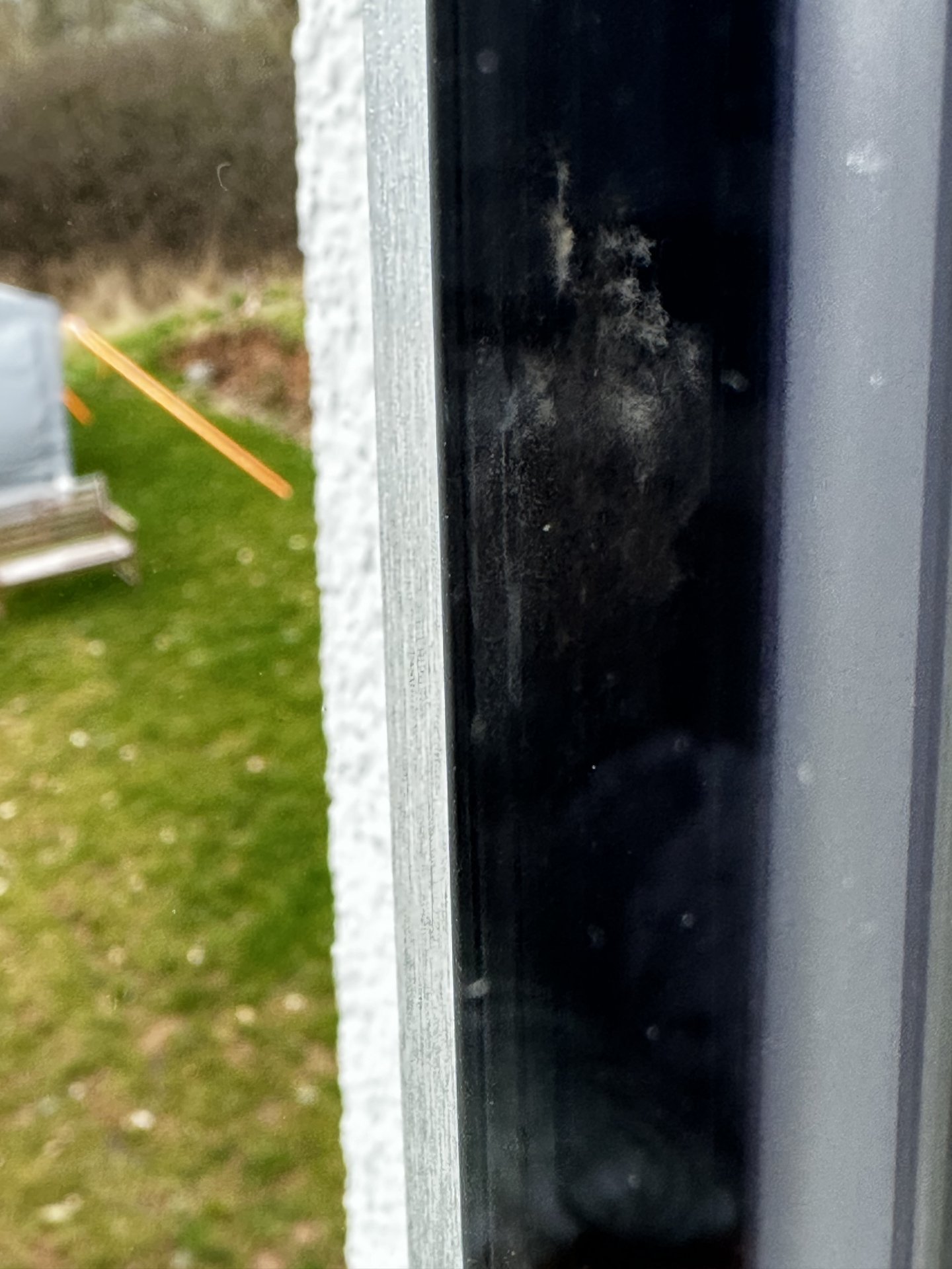

    wir haben mit unseren Fenstern im Neubau (KfW 55 von 2023 mit Lüftungskonzept) immer wieder Probleme.
    Heute ist uns aufgefallen, dass wir nicht nur hin und wieder Feuchtigkeit und Schimmel/Stockflecken im Fensterrahmen haben, sondern auch eine unbekannte weißliche Substanz zwischen den Scheiben bzw. innerhalb der Dreifachverglasung.
    Wir lüften gemäß Lüftungskonzept 3-4x am Tag für rund 10min und haben eine Luftfeuchtigkeit, die 50% nie übersteigt.
    Die meisten Probleme treten im OG auf.
    Ich freue mich über Hinweise auf mögliche Ursachen und Hinweise dazu, ob so etwas normal ist oder nicht.
    Leider ist der Bauträger wenig kooperativ, genau wie der Fensterbauer. Im Winter ist unter anderem das betroffene Fenster auch gerne mal zugefroren.

    wie messt ihr die rel LF ? Nur ablesen am Display oder habt ihr Daten über den ganzen Tagesverlauf?
    Frage daher es wäre sehr untypisch dass es NIE über 50% gibt
    Tritt das Phänomen in der Früh auf ? Wie lüftet ihr während dem schlafen ? Regel Air? Zentrale oder dezentrale KWL ?

    Das Problem tritt in der Regel dann auf, wenn es draußen kalt ist, also eher am Morgen.
    Es befinden sich zwei dezentrale Lüftungsgeräte im Haus, was dem Lüftungskonzept entspricht.
    Die RLF lesen wir mehrfach am Tag von einem digitalen sowie von einem analogen Hygrometer ab.
  5. ahoi
    ahoi
    23.10.2023
    20
    nein, es ist auf jeden Fall „plüschig“ und weiß - bei den Temperaturen aber kein Eis. Und es befindet sich, das sieht man auf den Bildern schlecht, zwischen den Scheiben der Dreifachverglasung und wohl innerhalb der schwarzen „Ummantelung“ der drei Scheiben.
    Aber ja: Es kam auch zu Kondenswasserldung hinter der Dichtung außen. Das allerdings eher bei sehr niedrigen Temperaturen.
