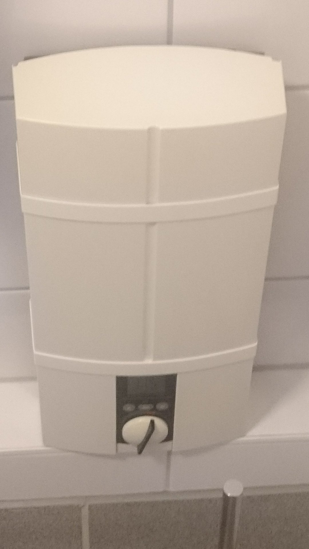

    Hallo mein Badezimmer wurde 2016 komplett saniert, Altbau (Grubenhaus ) und Anbau ohne Keller darunter eine verschlossene Sickergrube, zuerst hat man vergessen einen Stopfen auf der Leitung vom Durchlauferhitzer zu setzen danach eine Leitung vom Durchlauferhitzer beschädigt ist aber erst nach Fertigstellung aufgefallen (Wasserschaden) ,wurde wieder aufgeschlagen und repariert dann das loch zwei monate offen gelassen mit Bautrockner .Meine Frage so nach etwa 2 Jahre nehme ich ab und zu einen Erdigen geruch war kann das schimmel sein oder kann es auch was anderes sein .Das loch hinter den Durchlauferhitzer ist noch nicht ganz verschlossen !

    Fotografieren ist nicht so Dein Ding?
    Warum ist das Loch nach zwei Jahren noch nicht zu?
    Welche Duftnoten erwartest Du aus der Sickergrube eines alten Zechenhauses?

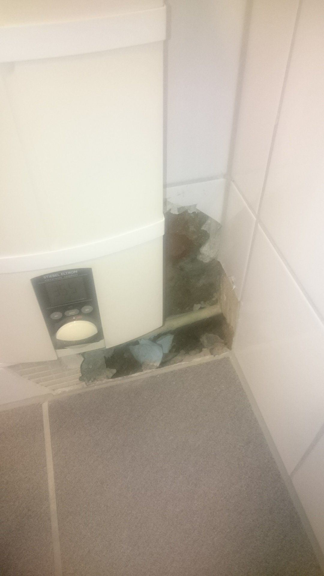

    Danke für deine Antwort,das Foto ist von der Reperatur ,danach wurde es verschlossen nur hinter den Durchlauferhitzer ist es noch faustgroß so breit wie der Durchlauferhitzer und nach unten hin offen und ich fühle einen ganz ganz leichten Luftzug !mir ist es auch erst aufgefallen das es nich ganz zu gemacht wurden ist wie ich den Deckel geöffnet habe ! habe einfach angst das es Schimmel ist !!

    Dann machs zu, lieber lieber Heinrich... um es mit dem alten Kinderlied "Wenn der Topf aber nun ein Loch hat" zu sagen.

    Ja das überlege ich auch die ganze Zeit wollte Bauschaum (Druck und spreitzfreien) reinspritzen weil der dann tief rein geht und sich verteit ,meist du soll mir nicht zu große Sorgen machen wegen Schimmel ?
  6. #6 Fred Astair, 01.03.2020
    12.696
    6.562
    Klar kann es da irgendwo ganz tief drinnen schimmeln oder geschimmelt haben.
    Willst Du deshalb das halbe Haus abreißen, um den Schimmel zu entfernen?
    Bin sonst kein Freund von Schaum, aber in diesem Fall würde ich es damit schließen.

    Ich würde trotzdem versuchen, das Loch mit Kalk-Zement-Putz zu schließen.
    Durch die Alkalität wird der Schimmel abgetötet.
    Bauschäume sind organisch, auf und in diesen kann Schimmel wachsen.

    Manufact danke für deine Antwort ,bist du auch der Meinung wie Fred Astair das der Aufwand alles aufreißen und nach schauen doch etwas zu groß wäre?

    Ja
