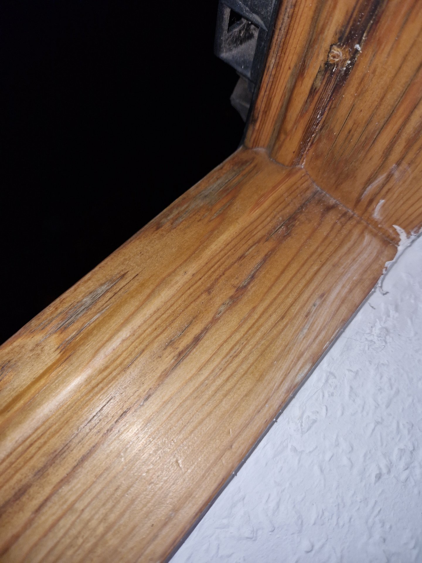

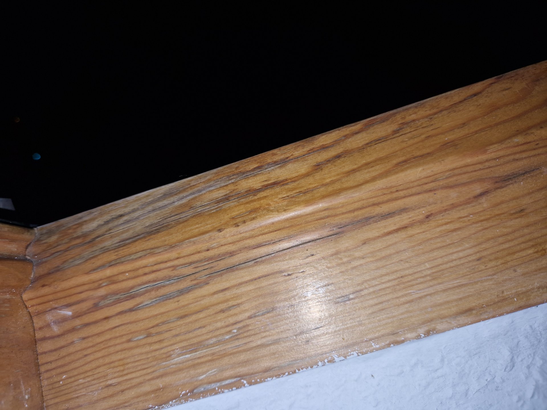

Diskutiere Schimmel ? im Hilfestellung für Neulinge Forum im Bereich Sonstiges; Guten Tag, ist das schimmel am Dachfenster? Danke im voraus. [ATTACH] [ATTACH]
    Danke im voraus.

    Sieht mir eher nach ungepflegt und nie gestrichen aus

    Moin,
    in Zusammenhang mit den UV Strahlen, und dann in Zusammenhang mit deiner gering Pigmentierten Beschichtung, passiert sowas inkl. Tauwasser in den Ecken
    Warum? Weil bei geringen Pigmenten in der Beschichtung, werden bei stehende Feuchteinwirkung, sowas ähnliches wie ausgewaschen und somit ist die Beschichtung zerstört, zuerst verliert hier deine Oberfläche die Braune Farbe = Stufe 1 und dann vergraut es klassisch das Nadelholz dann Grau. ( Legnin im Holz verschwindet) = Stufe 2
    das Problem ist bekannt bei Dachfenstern und ist kein Schimmel.

    Die Rahmen der alten Velux-Fenster wurden i.d.R. werkseitig mit einer Dickschichtlasur behandelt.
    Generell sollten diese nach >10 Jahren malermäßig mal überarbeitet werden.
    Das wurde hier wohl verpennt.

    Das ist keine Dickschichtlasur.. sonst würdest du weniger Maserung sehen..
    und vom Glanzgrad her, ist es ein Wasserlack transparent drauf ( Kunststoff) als Endbeschichtung.. auf dem Kiefern Holz.. und das wars... sieht man ja auch klar das nur Oberflächlich Schutz da ist und nichts ins Holz eingezogen ist, wegen der Vergrauung ( Lasuren ziehen tiefer ein)
