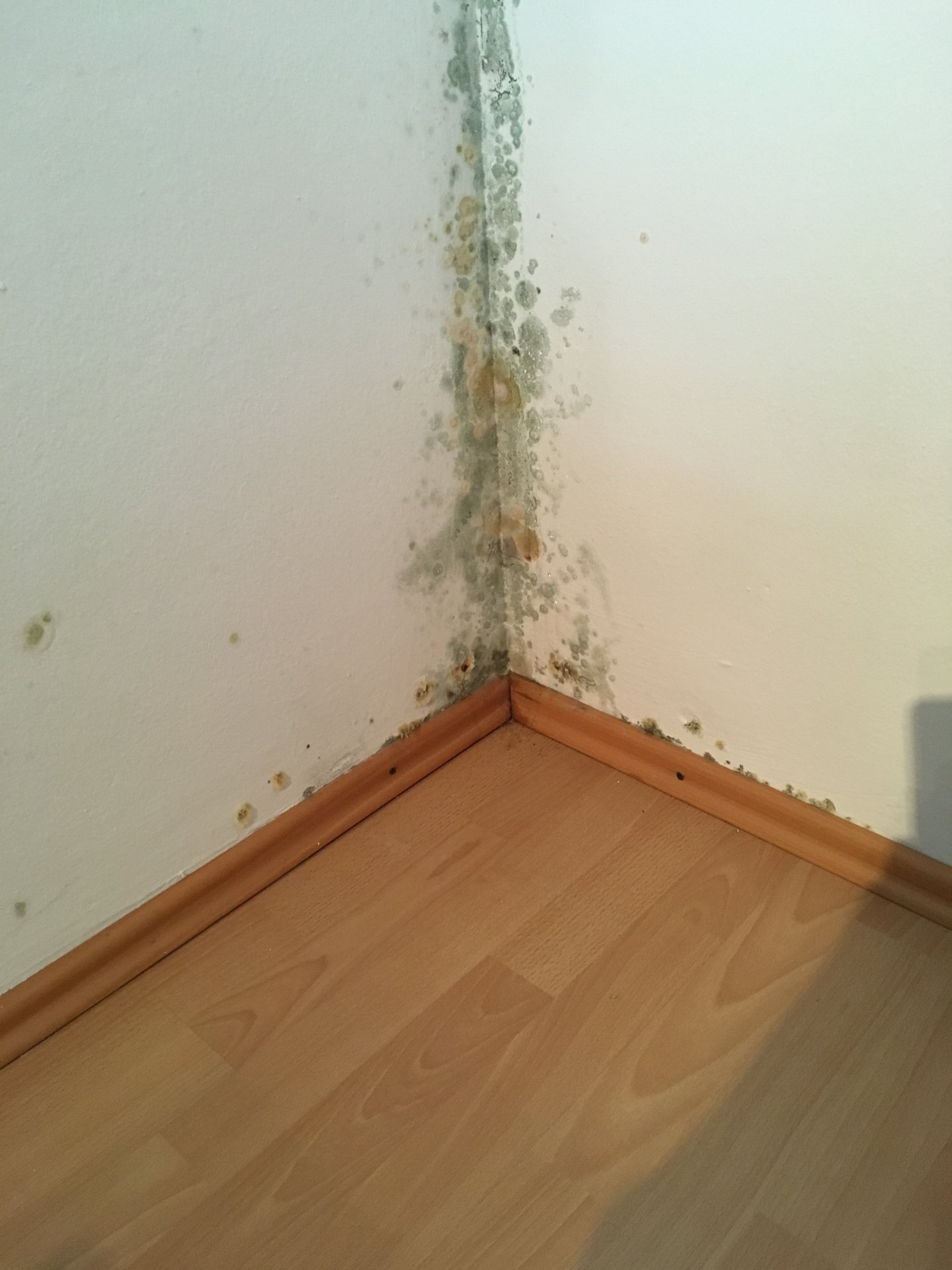

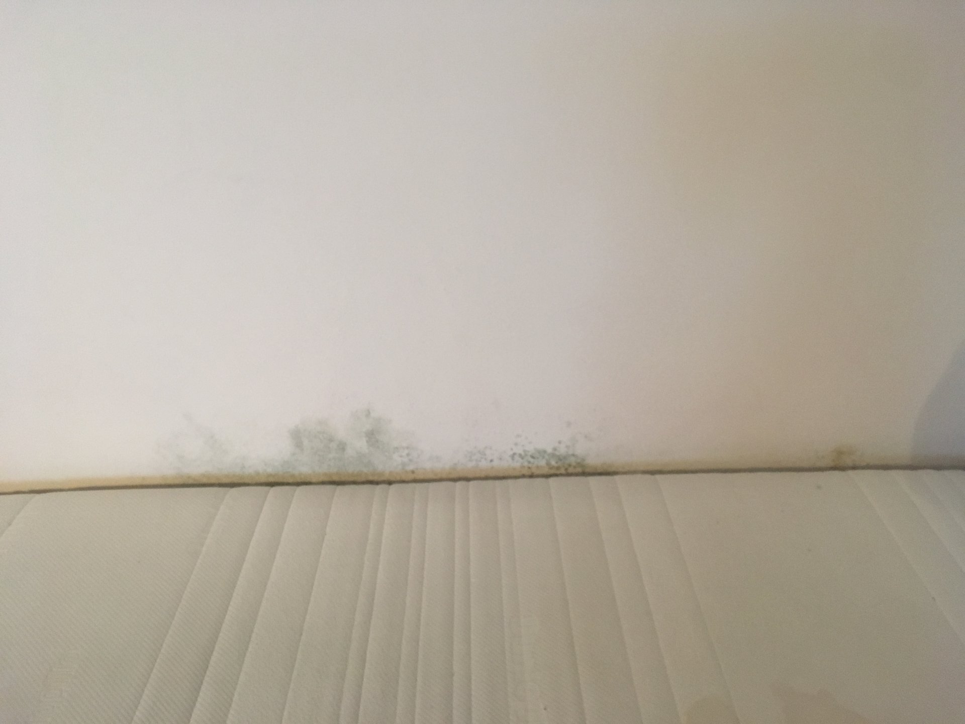

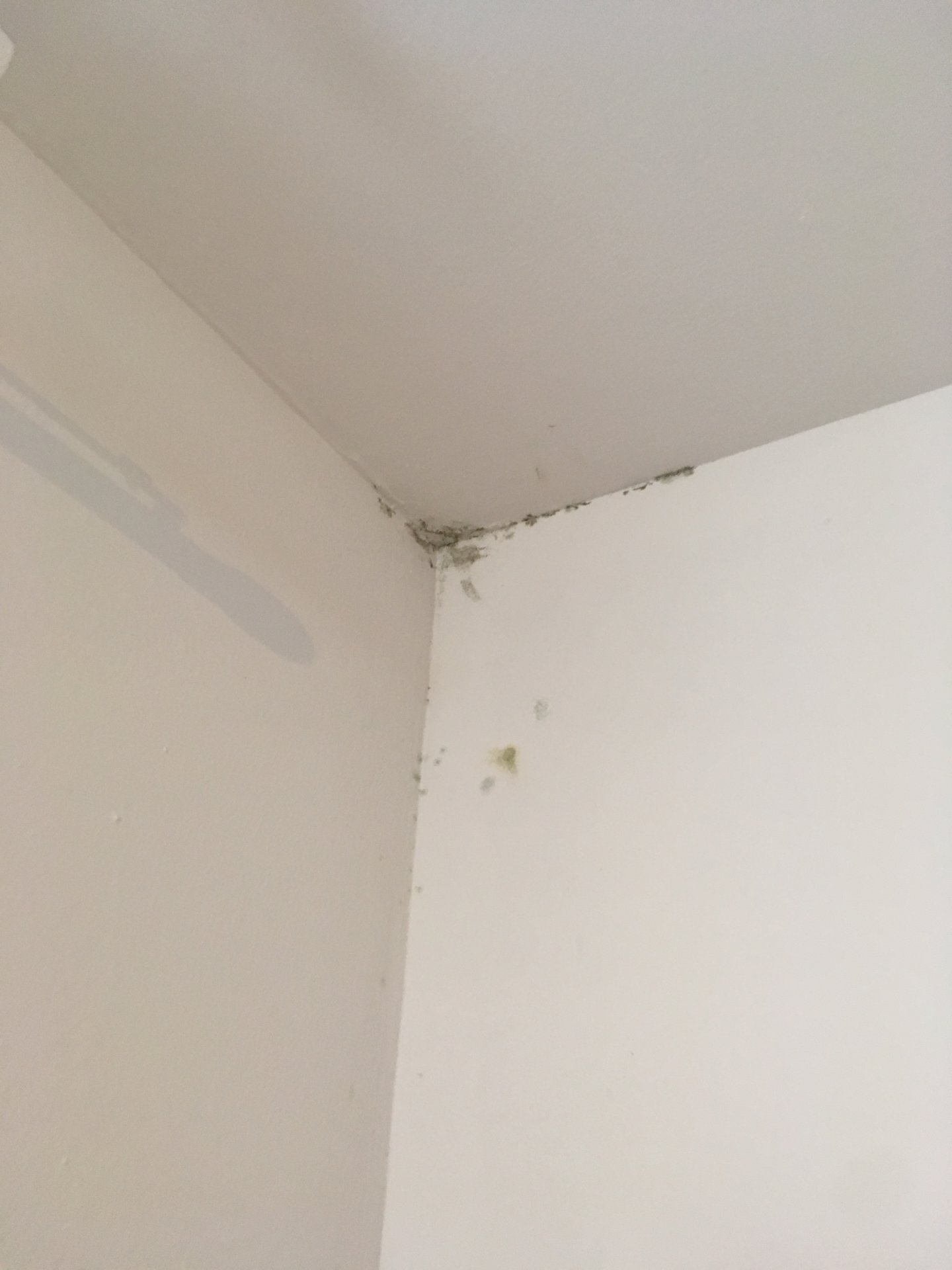

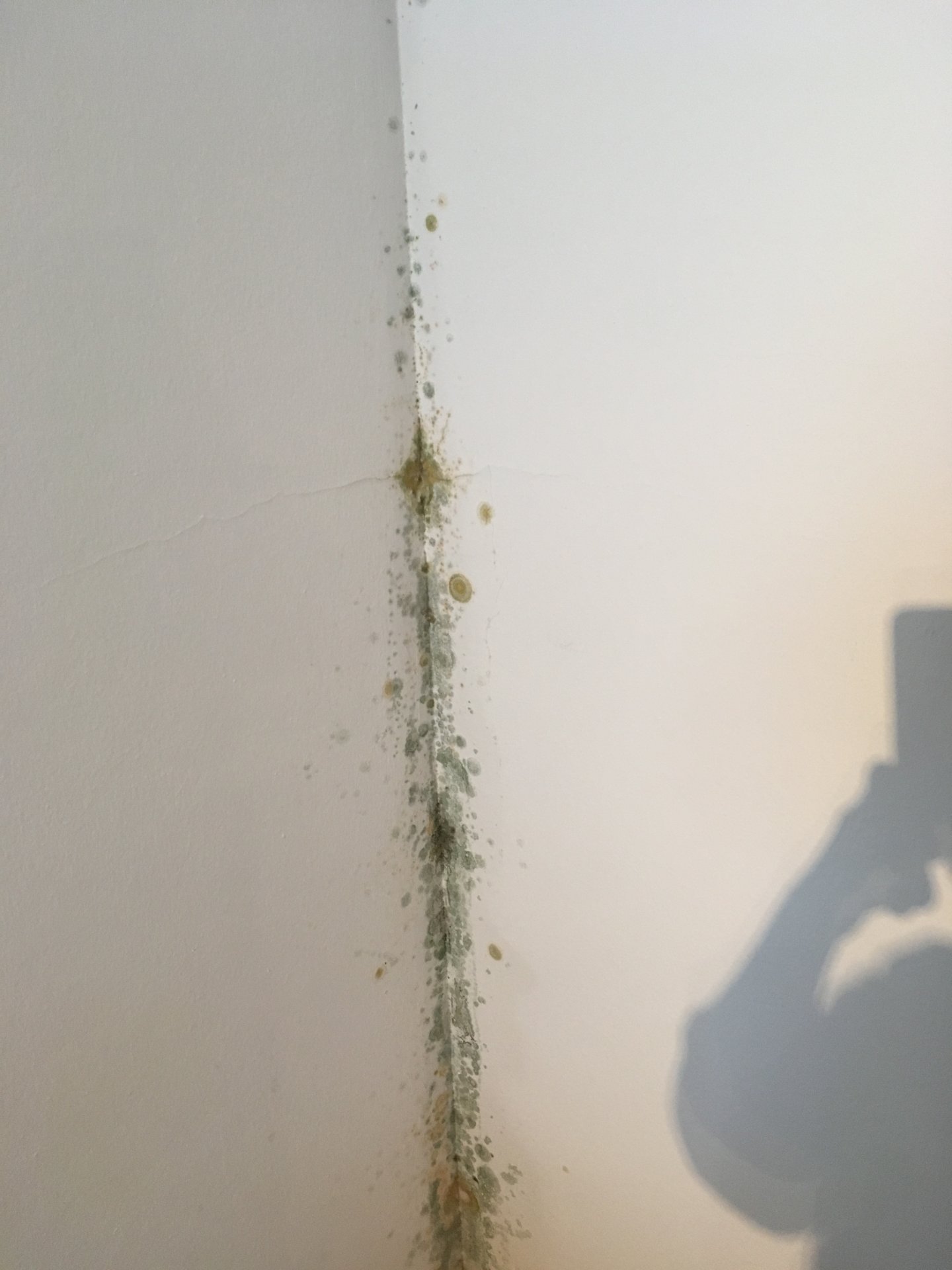

    Sehr geehrte Foren Gemeinde,
    Ich wohne seit 5 Monaten in einer Mietwohnung Flachdach oberste Wohnung mit 3 Parteien.
    Vor 5 Wochen hat mir die Nachbarin mitgeteilt, dass das Haus feucht ist. Messungen mit dem Hygrometer ergaben 70% Luftfeuchtigkeit in allen Räumen. Beim stoßlüften sinkt sie auf 60% geht aber dann wieder auf 70%.
    Ich habe darauf hin einen Energieberater von der Verbraucherzentrale engagiert. Er hat an bestimmten Stellen wärmebrücken festgestellt und für die heizperiode Schimmel vorausgesagt.
    Nun, 5 Wochen später sieht es so aus: davor stand ein Schrank und ein Bett. An der Wand Außenwand perlt Wasser ab.
    Den Vermieter habe ich informiert. Es wurde mir schlechtes lüftverhalten vorgeworfen.
    Was kann ich tun?

    Mit Vermieter über kurzfristige Schimmelentfernung reden.
    Mindestens 5 x pro Tag für ca. 5 min Stoss- und Querlüften.
    Temp- Messprotokoll des Energieberaters - zusammen mit der sicherlich vorhandenen sachverständigen Analyse des Feuchtigkeitsproblems - an den Vermieter senden.
    (Falls keine Analyse vorhanden: Neuen - kompetenten SV zu Rate ziehen.)
    Alle an den schimmelbelasteten Außenwänden aufgestelllten Möbelstücke von diesen wegrücken:
    Min 10 cm - mit Fotodokumentation.
    Datenlogger an genau diesen - von Dir explizit beschriebenen Stellen - installieren.
    Aufzeichnungskennwerte:
    Rel. LF und T.
    Aussicht:
    Beweisen, dass Dein Lüftungs- und Heizungsverhalten korrekt ist.
    Anmerkung:
    Die Datenlogger beweisen aber sehr genau auch unzureichendes Heizungs- und Lüftungsverhalten.

    Ein Mieter ist bei Aufteten eines Schimmelpilzbefalls NICHT in der Beweispflicht, das ist immer der Vermieter. Dieser muss folglich durch Ausschluss von Baumängeln als Ursache invers ein falsches Lüften nachweisen. Dazu brauchts ein Sachverständigen-Gutachten....
    Daher muss der Mieter jetzt eigentlich nicht Geld in Datenlogger etc investieren (zumal Messungen von Laien ohnehin in einem möglichen Gerichtsverfahren meist keine bis wenig Aussagekraft beigemessen wird und daher genaugenommen eher der eigenen Beruhigung (?) dienen).
    Priöritär ist vielmehr eine sofortige schriftliche Mängelanzeige (am besten per Einschreiben oder persönlich überreicht) an den Vermieter mit einer Aufforderung zur Schadensbeseitigung unter Fristsetzung. Eine angemessene Frist sind etwa 14 Tage-14 Werktage. Dies ist besonders wichtig, da man danach ggfs. weitere Schritte einleiten kann.
    Diese Zeit muss man allerdings erst verstreichen lassen. Die Arbeit des Energieberaters liegt hoffentlich als schriftliches Gutachten vor, ansonsten wäre es wichtig, sich das noch ausstellen zu lassen. Das kann für eine eventuelle spätere Beweisführung hilfreich sein.
    Der Befall ist offenbar nicht unerheblich. Daher wäre es zur Gesundheitsvorsorge zu überlegen, wenn es die Gegebenheiten zulassen bis zur Sanierung die Aufenthaltsdauer darin möglichst zu beschränken und den Raum zum Rest der Wohnung abzutrennen. Eine dauerhaft geschlossen gehaltene Tür bringt da schon viel. Selbstverständlich sollte der Raum weiterhin gut und regelmäßig gelüftet und auch (moderat) beheizt werden.

    Nun zu zur Zeit gültigen "Meinungen":
    Schimmelbeseitigung durch Fachfirmen erst ab 0,5m2.
    Die gezeigten Bilder haben DEUTLICH weniger als 0,5m2 Fläche.
    Viel Spass deswegen mit Mediatoren (Gutachter is ja nix, es sei denn Zahlung durch TE).
    Deswegen ja mein gut gemeinter Ratschlag:
    Datenlogger installieren, diese betragen einen Bruchteil eventueller SV- oder Mediatorenkosten...
