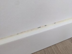

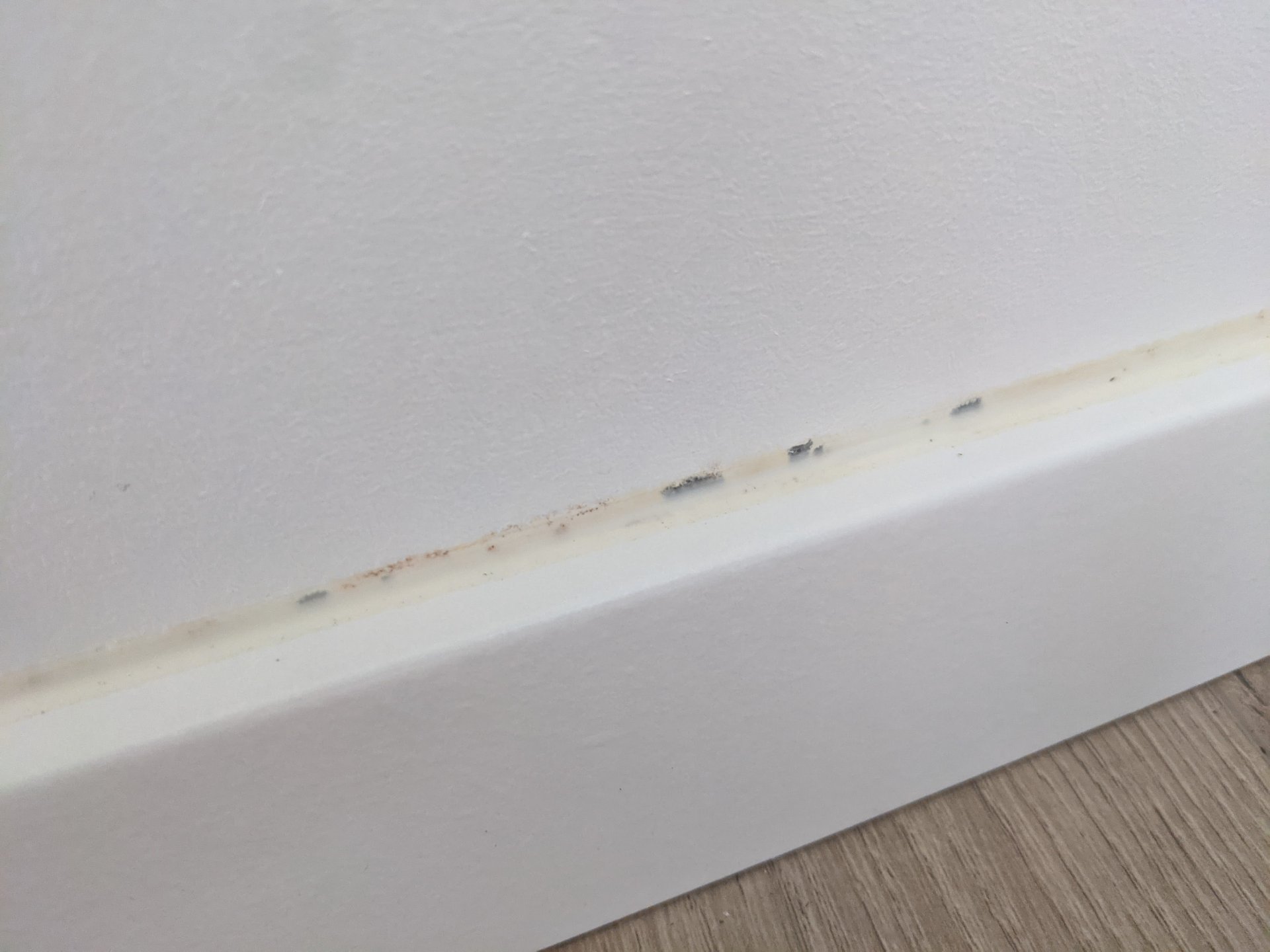

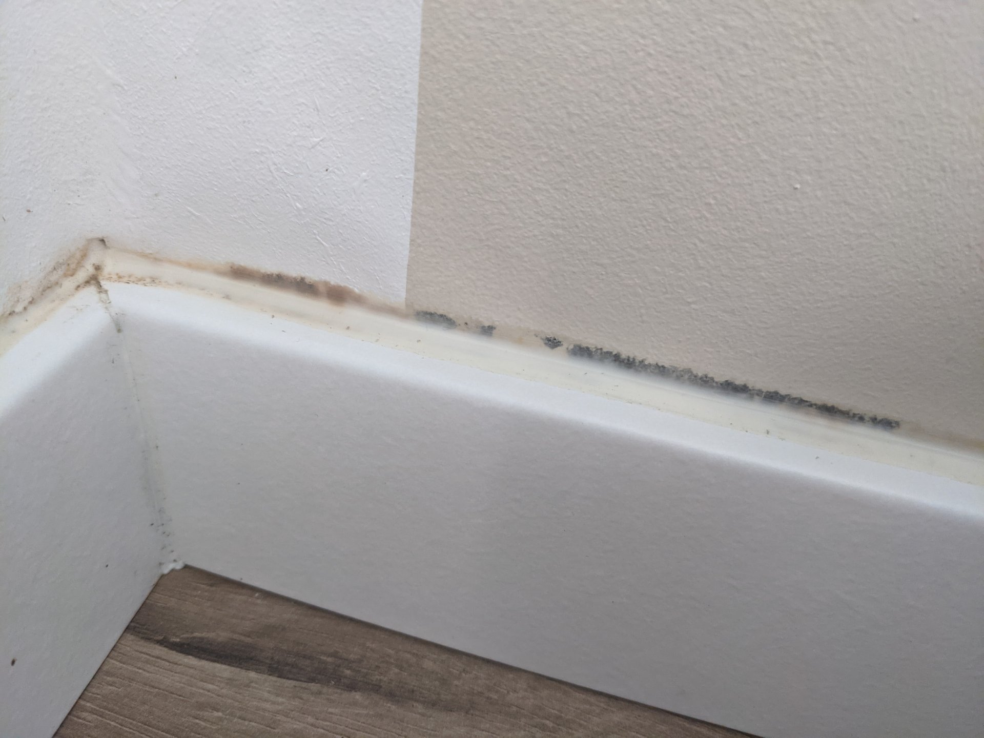

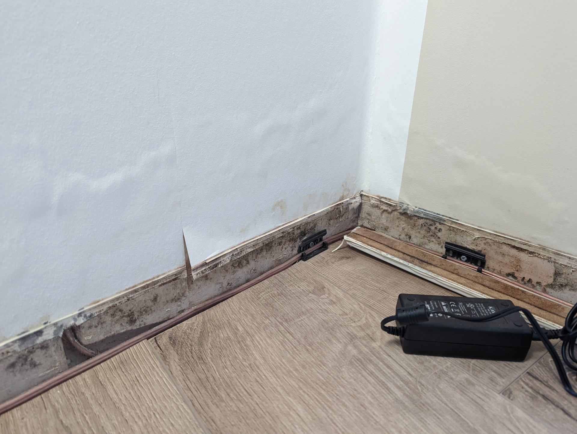

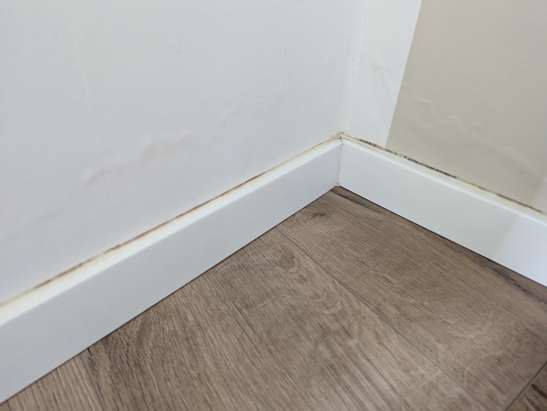

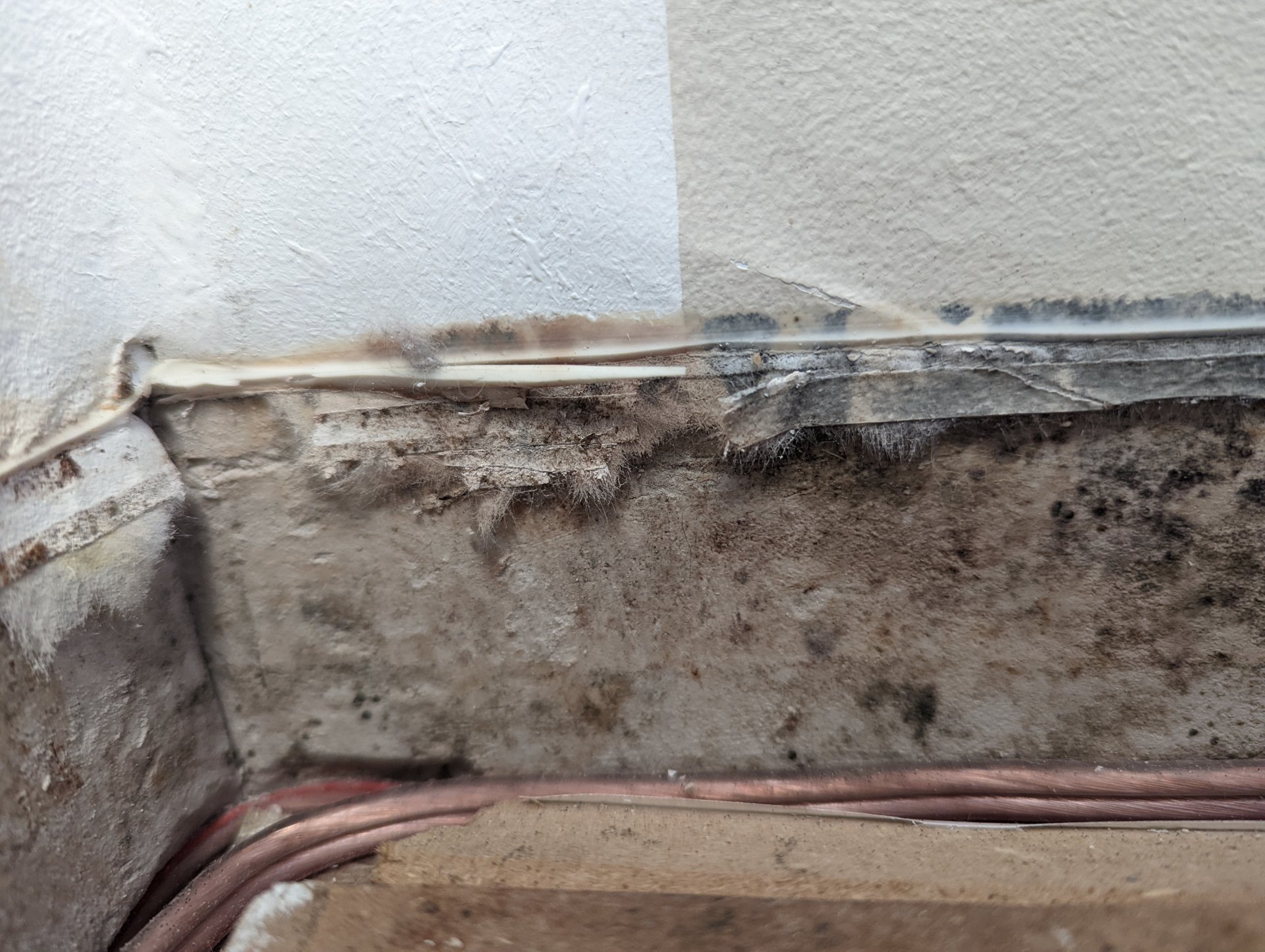

    Mitte September 2021, also knapp 1 Jahre nach Bezug, haben wir Schimmelspuren am Rande einer Fußleiste an einer Außenecke der Wohnung entdeckt und haben dies - im Rahmen der Gewährleistung - der Hausverwaltung und anschließend dem Bauträger gemeldet.
    Dieser beauftrage in Terminabstimmung mit mir eine Fachfirma für Leckageortung und Wasserschadensbeseitigung zur Analyse. Die Analyse vor Ort erfolgte am 26.10. Es wurden Feuchtigkeitsmessungen in und um den betroffenen Bereich durchgeführt sowie die Temperatur bewertet.
    Ergebnis Bericht:
    - direkt über Fußleiste stark erhöhte Messwerte (bis zu 150 von 160 digits)
    - etwas höher (Steckdosenhöhe) trocken (40 digits)
    - andere Außenecke (gegenüber) trocken (44 digits)
    - Außenansicht der Ecke optisch unauffällig
    - Oberflächentemperatur Ecke von 14,7°, Kondensatbildung erst ab 12,5°
    -> Ergebnis: "Aufgrund der Messergebnisse ist hier Baurestfeuchte eher als schadenursächlich anzusehen."
    Nun verweist der Bauträger auf den vertraglichen Hinweis, dass eine bauphysikalische Restfeuchte normal und kein Mangel wäre und damit hat sich die Sache für den Bauträger erledigt. Zu allem Überfluss wurden uns die Kosten für den Bericht unabgesprochen in Rechnung gestellt, aber das ist eine andere Sache.
    Nun war uns natürlich erst einmal nicht geholfen. Ich habe darauf hin noch einmal persönlich mit dem Techniker der Leckageortungsfirma gesprochen und gefragt, wie er denn in dem Fall weiter vorgehen würde. Antwort: Fußleisten ab, Ecke gut belüftet halten und schauen ob die Feuchtigkeit abnimmt. Wenn es sich um Restfeuchte handelt, müsste diese ja nachlassen.

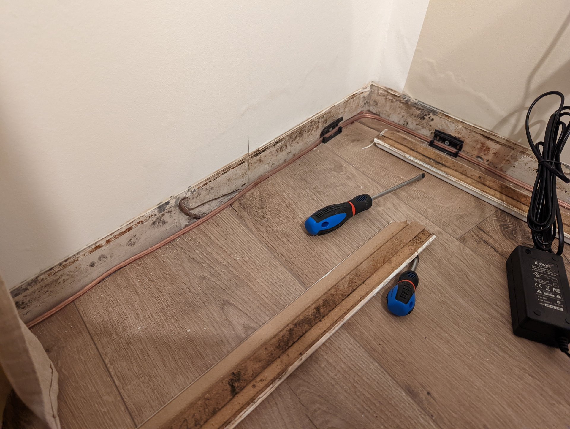

    Bis der Bericht vor lag, hat sich übrigens auch schon angefangen die Tapete in dem Bereich zu wellen (war bei Besuch des Technikers noch nicht der Fall):

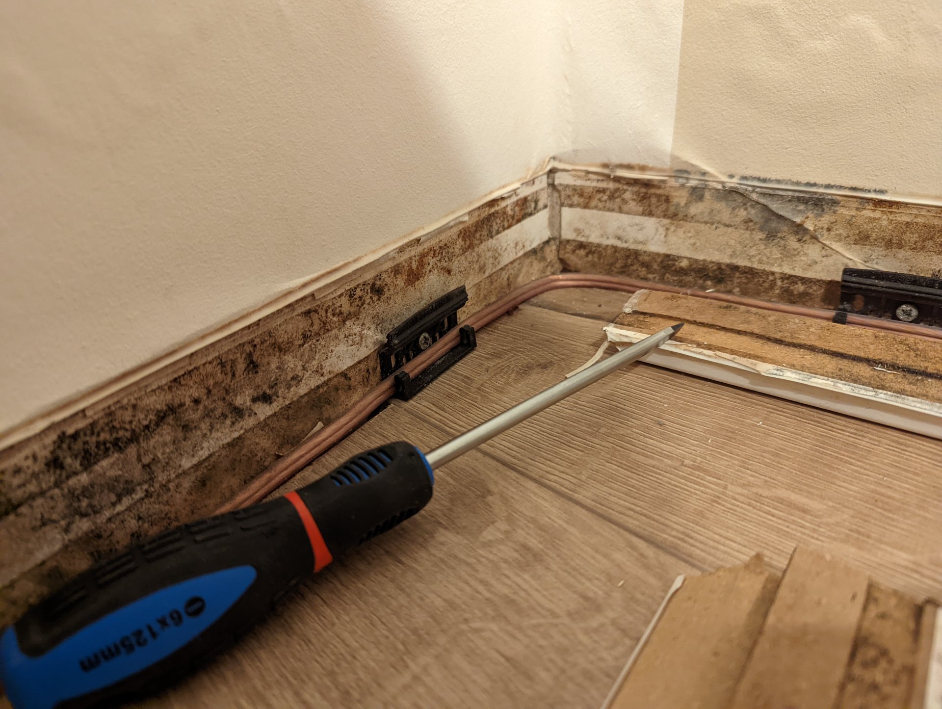

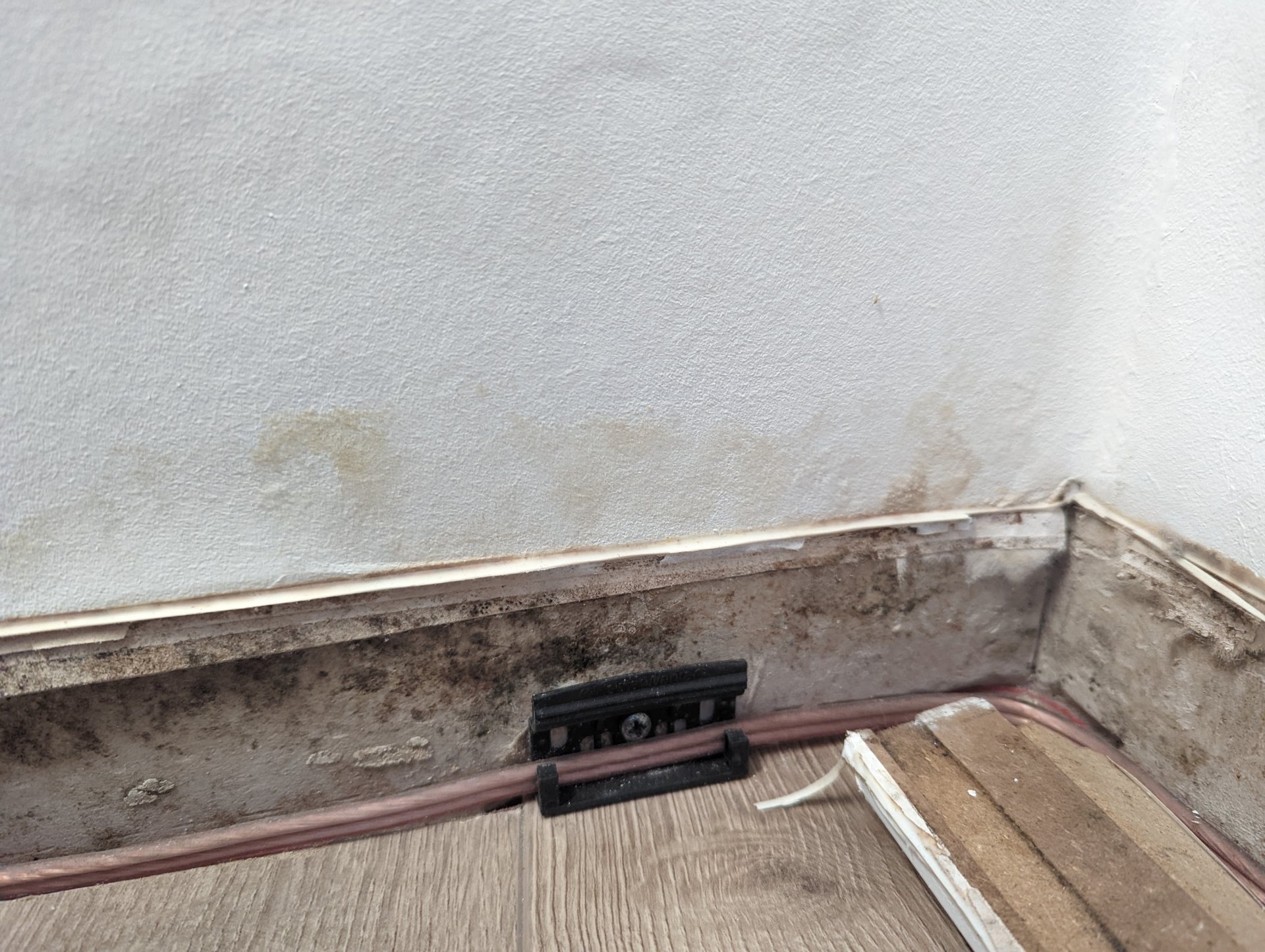

    Da du Fußleisten nur geclipst sind, habe ich diese nach Absprache mit dem Techniker entfernt (30.11.21):
    Man kann einen deutlichen Befall der Tapete erkennen. Diese habe ich dann unten abgeschnitten:
    Wie man sieht ist (erwartungsgemäß) auch die Wand befallen. Da wir aber im ersten Zug keine andere Handhabe hatten, haben wir eben gewartet. Allerdings breitet sich der Schimmel bis heute (fast 5 Monate nach dem Technikertermin) eher aus, der Bereich der gewellten Tapete vergrößert sich, es sind neue "Härchen" zu sehen und die Tapete färbt sich teilweise braun. Ein paar Beispiele:
    PXL_20220223_155307117.MP (1).jpg PXL_20220223_155300553.MP (1).jpg PXL_20220223_155650666.MP.jpg
    Der Bauträger verweist weiterhin auf Restfeuchte. Die Feuchte im Wohnbereich ist normal (40% an kalten, trockenen Tagen bis momentan um die 50%). Von einem bekannten haben wir Trotec T660 Feuchtemessgerät bekommen und an der Wand nachgemessen. Skala bis 200 digits.
    - in der Ecke bis zu 180 digits
    - im weiteren Bereich des Schimmels ca. 120 bis 150 digits
    - nach oben lässt die Feuchte nach
    - an Fußleisten von Außenwänden allgemein erhöhte Feuchtigkeit (60 bis 90 digits)
    Auch die Temperatur bzw den Temperaturverlauf in der Ecke habe ich gemessen:

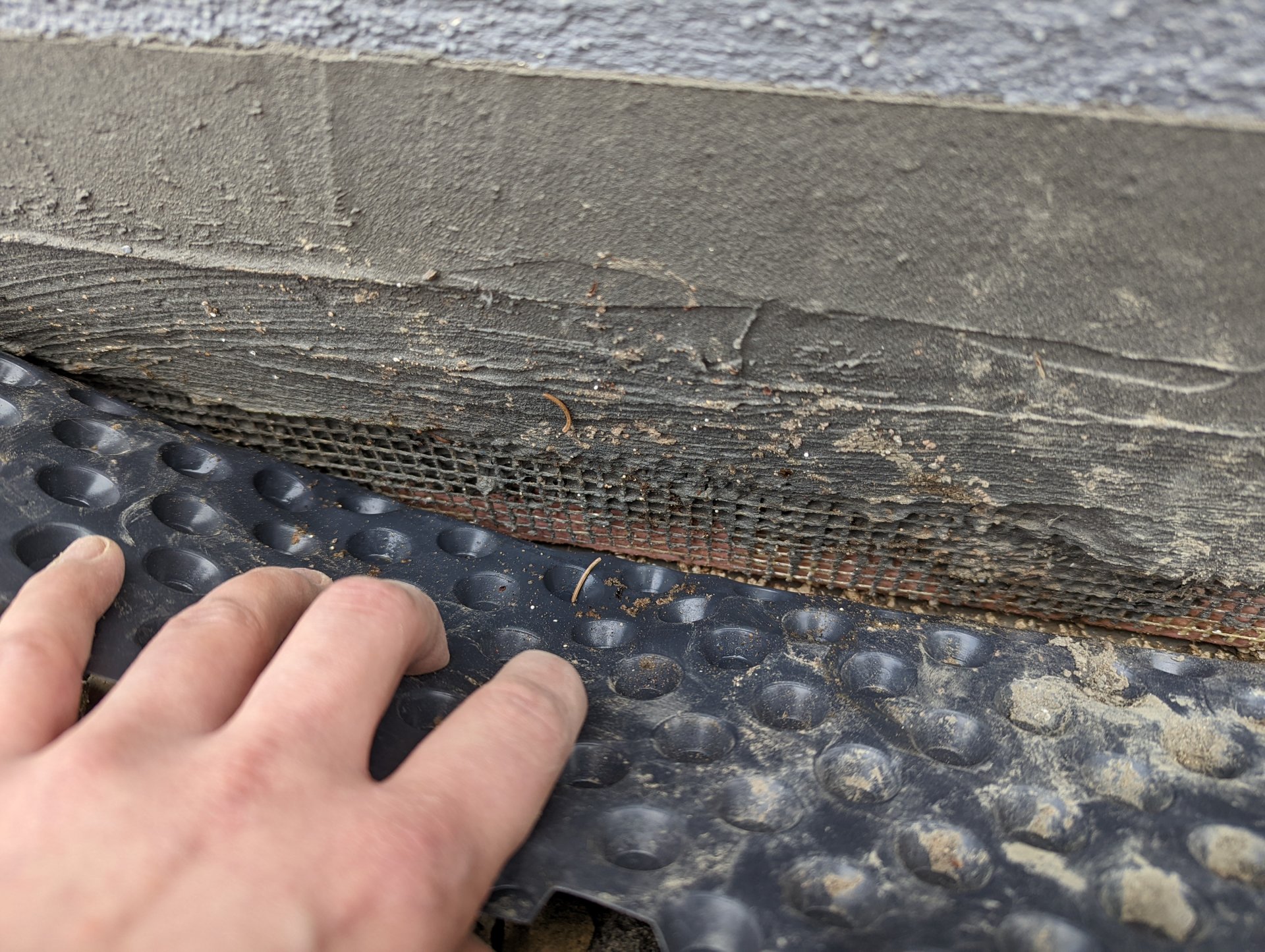

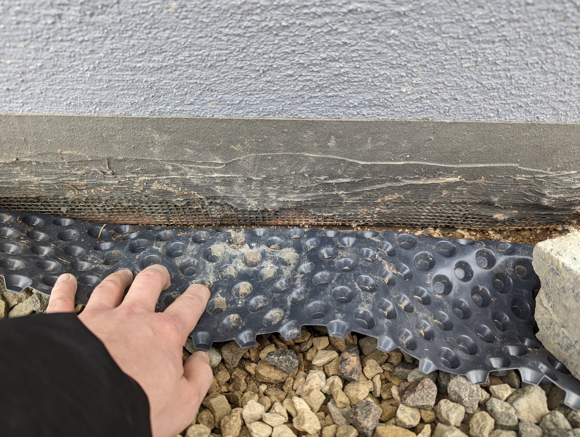

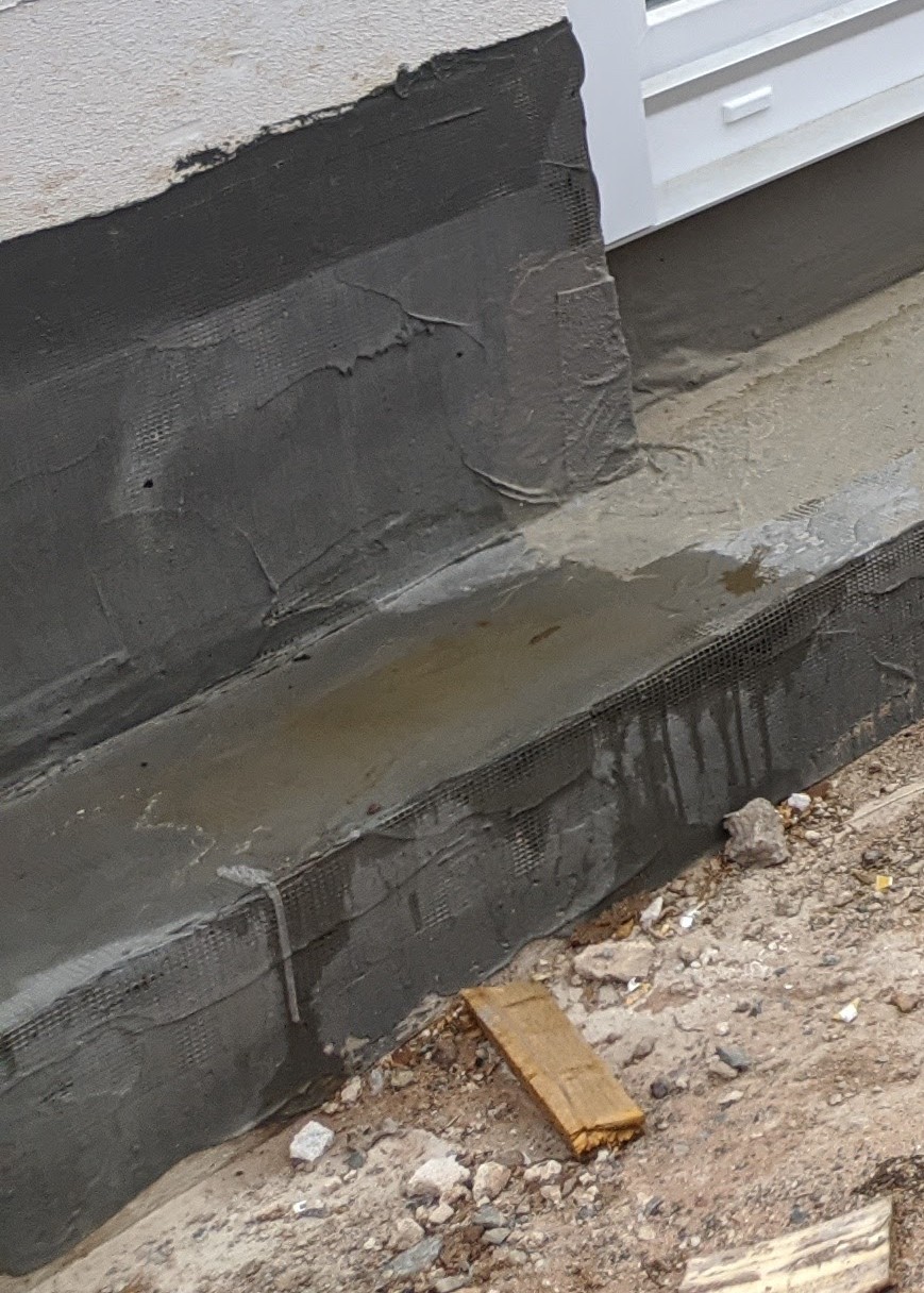

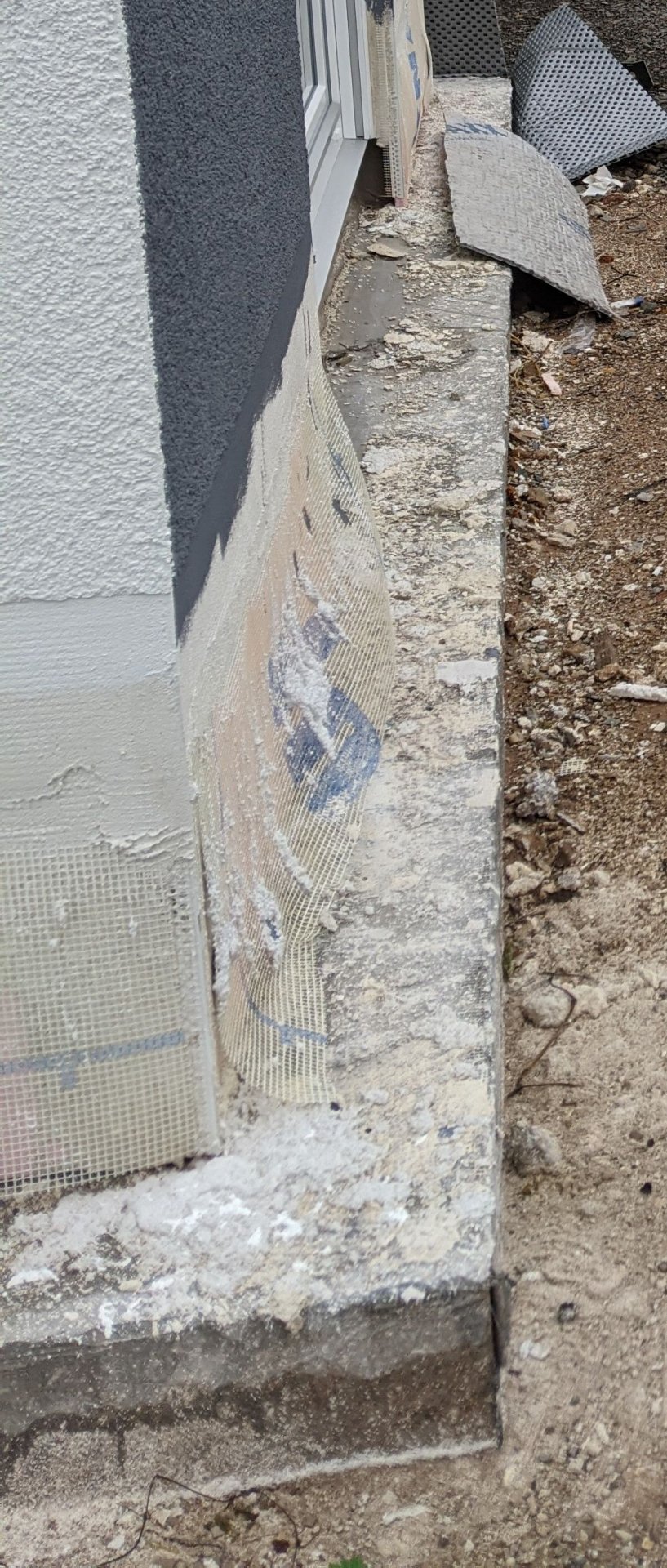

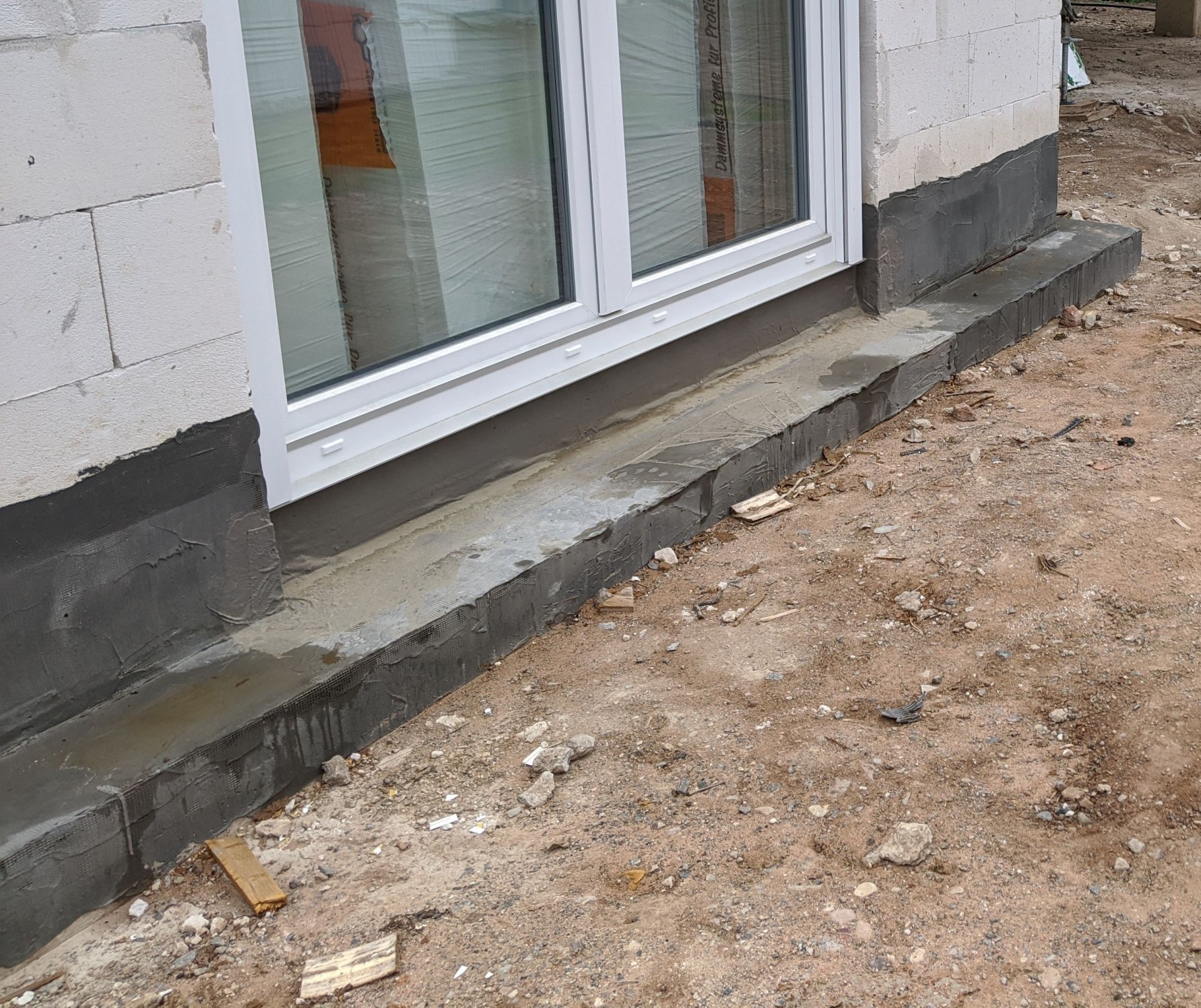

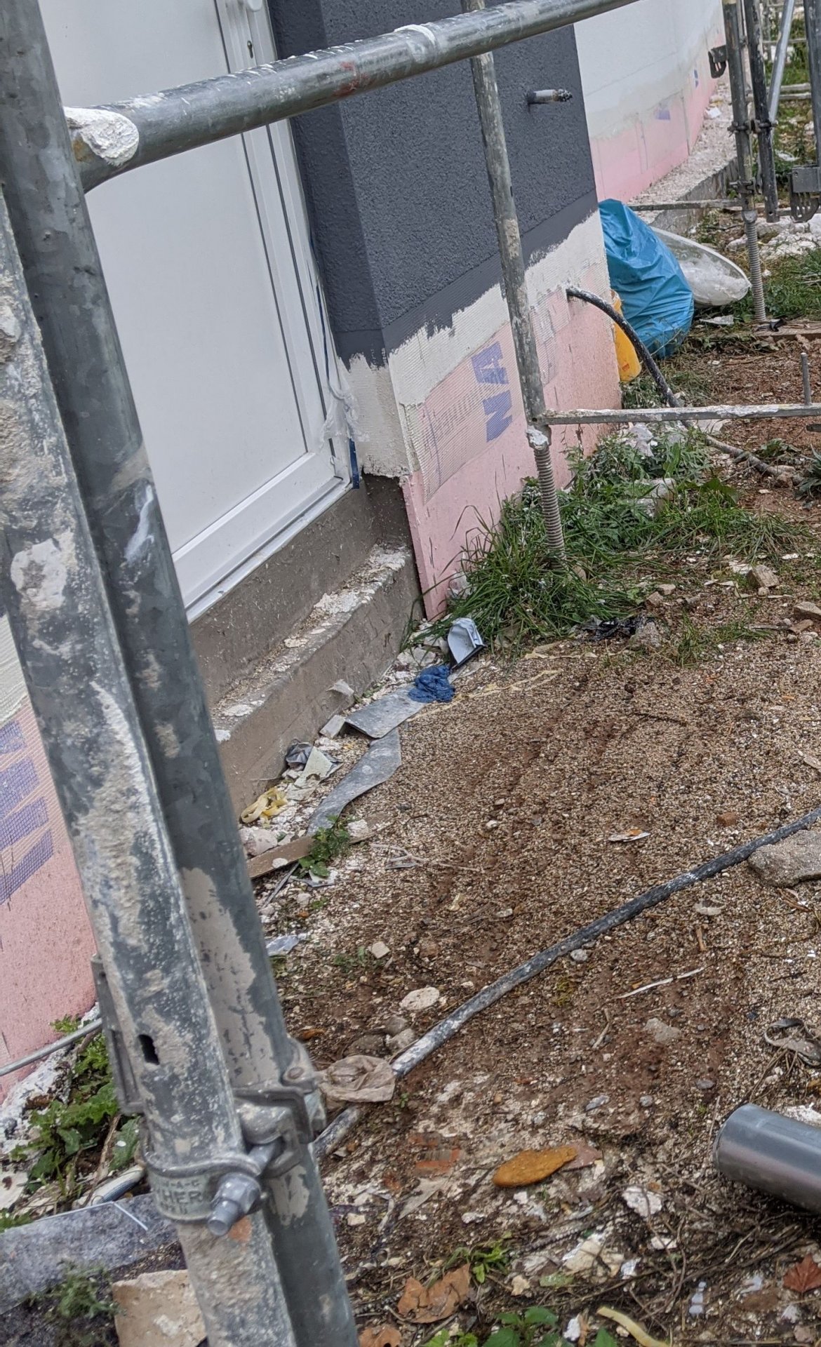

    Wir sind auch an der Außenseite auf die Suche gegangen und außerdem bin ich alte Bilder vom Bau durchgegangen die ich zufälligerweise hatte. Über Bodenplatte und den unteren Teil der Maier ist zuerst eine dunkelgraue Schicht gezogen. Diese sieht aber für mein Verständnis eher ziemlich schlampig aus ("Löcher" vorhanden).
    Anschließen wurde wohl noch mal eine Dämmplatte angebracht und diese wieder mit einer grauen Schicht (Dichtschlämme?) überzogen - aber auch hier SEHR lückenhaft.
    Nachtrag: Ich darf keine externen Links posten. Bilder folgen.

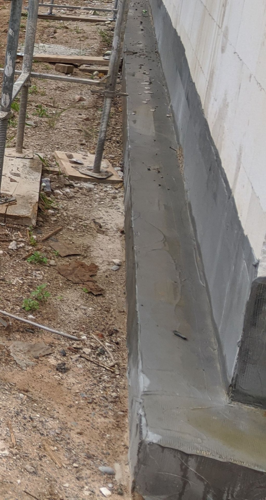

    Bilder Außenbereich:
    MVIMG_20200428_092643_2.jpg bodenplatte.jpg bodenplatte2.jpg bodenplatte3.jpg bodenplatte4.jpg PXL_20220313_132655257.MP.jpg PXL_20220313_132709342.MP.jpg

    Die letzten beiden Fotos mit der weggeklappten Noppenbahn zeigen einen eklatanten Mangel, denn die Abdichtung des Sockelputzes ist einfach zu Ende.
    Ich würde gleich den Weg über einen Anwalt nehmen, außerdem gleich einen Bausachverständigen einschalten.
    Das Wasser kommt auf jeden Fall von außen, der Passus mit der Restfeuchte aus eurem Vertrag ist mit ziemlicher Sicherheit rechtswidrig.

    Die Abdichtung hinter der Noppenbahn kann aus meiner Sicht auch nicht korrekt durchgeführt sein, allerdings wird das Argument kommen dass ja noch die Abdichtung unterhalb, direkt auf der Bodenplatte und dem Mauerwerk besteht. Was ich noch vergessen habe zu erwähnen: Wir haben außen auch Salzausblühungen - soweit ich informiert bin können diese auch von einer mangelnden Isolierung kommen. Hier soll nur überstrichen werden da laut Maler einfach zu früh gestrichen wurde.

    Ich sehe kein Gefälle im Außenbereich, das Wasser von der Mauer nach außen ableitet.
    Man kann das mit Abdichtung probieren. Aber es hat offenbar nicht ausgereicht.
    Wasser , das sich auf dem Vorsprung ansammelt, hat alle Zeit der Welt, vom Fugmörtel aufgesaugt und nach innen transportiert zu werden.

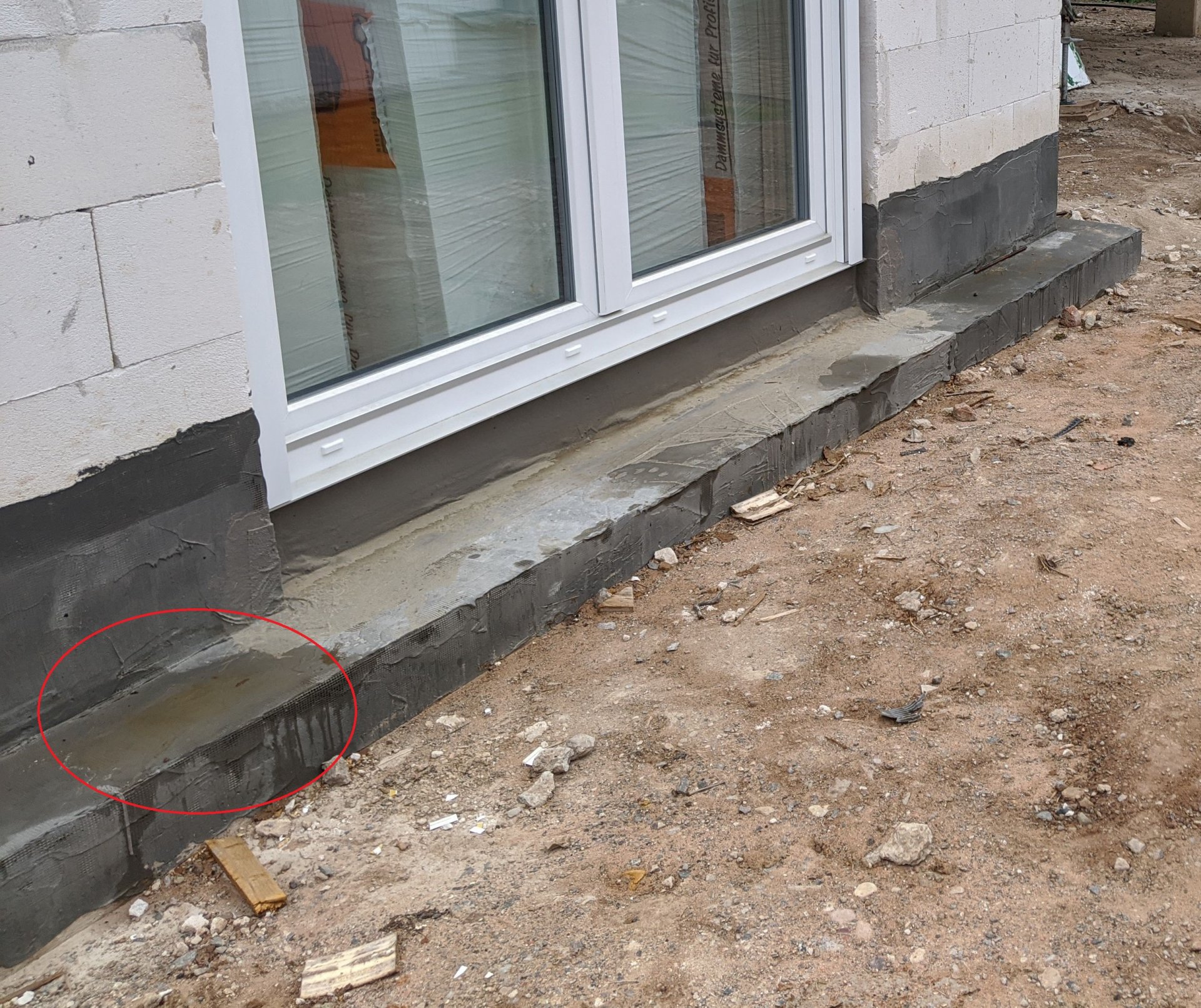

    Meinst du konkret diesen Bereich hier? Man sieht ja dass während dem Bau hier Wasser stehen geblieben ist.

    Die untere Abdichtung sieht schon verdächtig aus, müßte man sich genau ankucken, die obere Abdichtung auf dem WDVS ist ziemlich sicher einfach nur mangelhaft. Das Bild auf dem man die Fenster sieht (mit WDVS) zeigt darüber hinaus noch ein Detail (dünne Dämmplatte die da irgendwie heraussteht, bei dem sich fragt ob da überhaupt der Mindestwärmeschutz (DIN 4108) eingehalten wurde. Aber Achtung, das sind wohl Bilder vom halbfertigen Zustand, evtl. hat man es später noch in einen dieser grenzwertigen Zustände gebracht bei dem es nicht ratsam ist da gleich in die Vollen zu gehen. Auch das muss man sich genau ansehen…
    Außerdem muss man sich das Detail mit der Wärmebrückenbehandlung am Maierfuß mal ansehen. Das kann durchaus eine Kombination von Restfeuchte, Wärmebrücke und/oder Abdichtung sein…
    Zur fachgerechten Abdichtung gehören da aber halt beide Dichtungsebenen, ist wie beim Auto, wenn nur die linke Bremse funktioniert ist’s halt nicht richtig.

    Genau diesen eingekreisten Bereich, aber auch rund um das Bauwerk meine ich.
    Man kann diesen Absatz auch vermeiden, wenn man die Betonplatte genau einmißt und genau einschalt.
    Das ist aber aufwendiger.
    Zumindest muß man vermeiden, daß hier Wasser stehen bleiben kann.
    An Türen und bodengleichen Fenstern ist ein solcher Absatz eine Einladung für das Wasser zum Eintreten.
