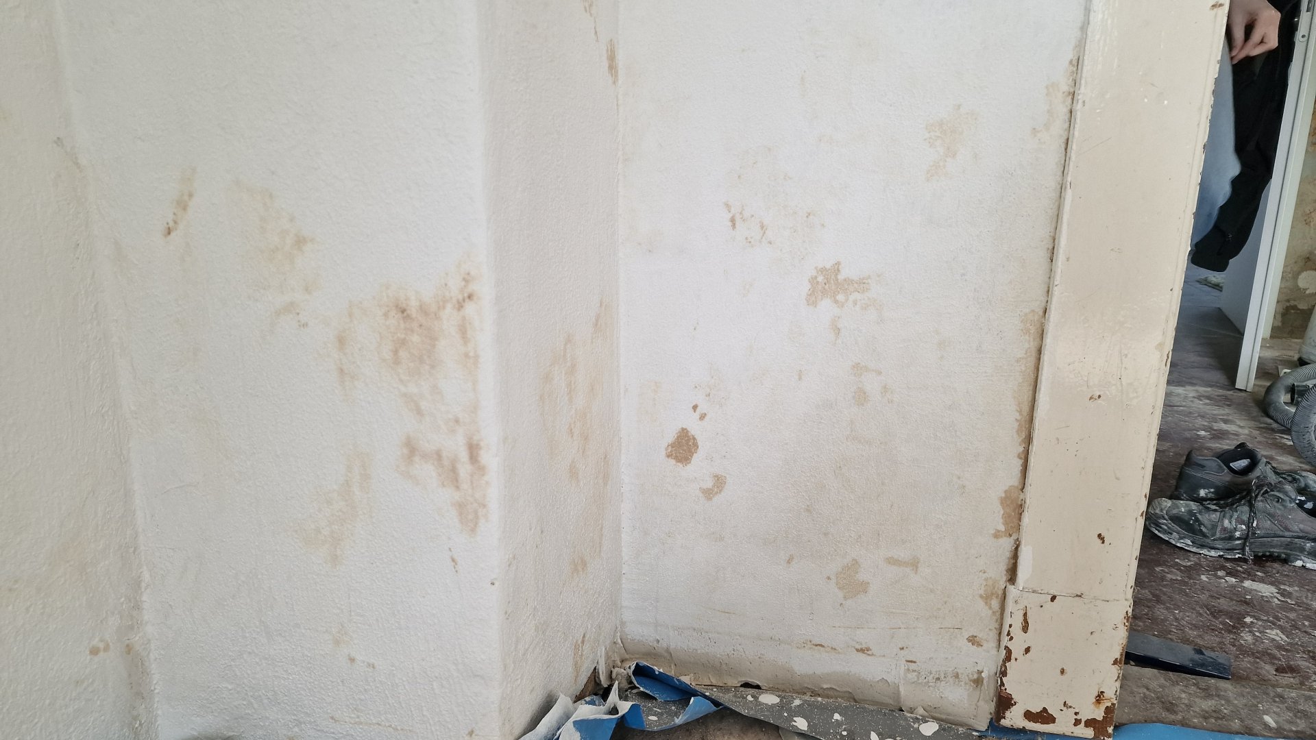

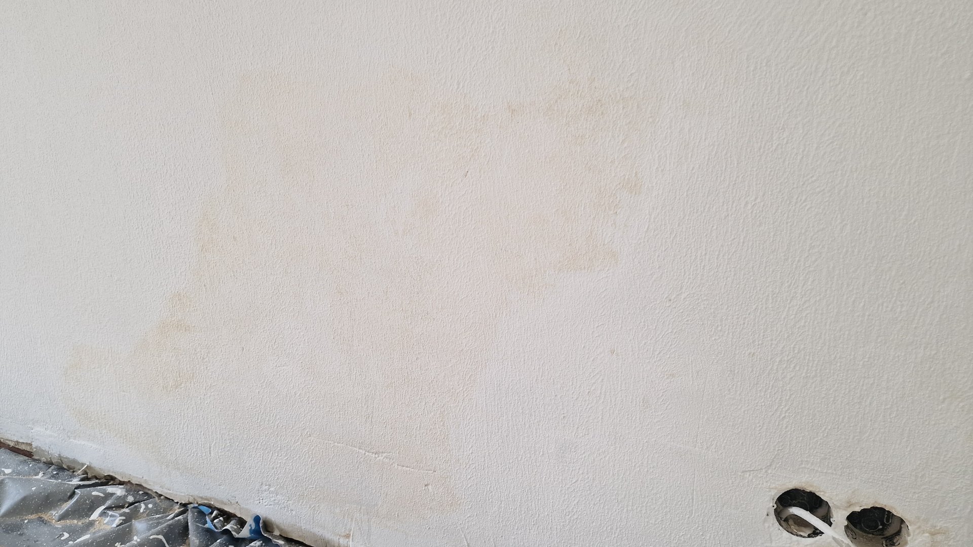

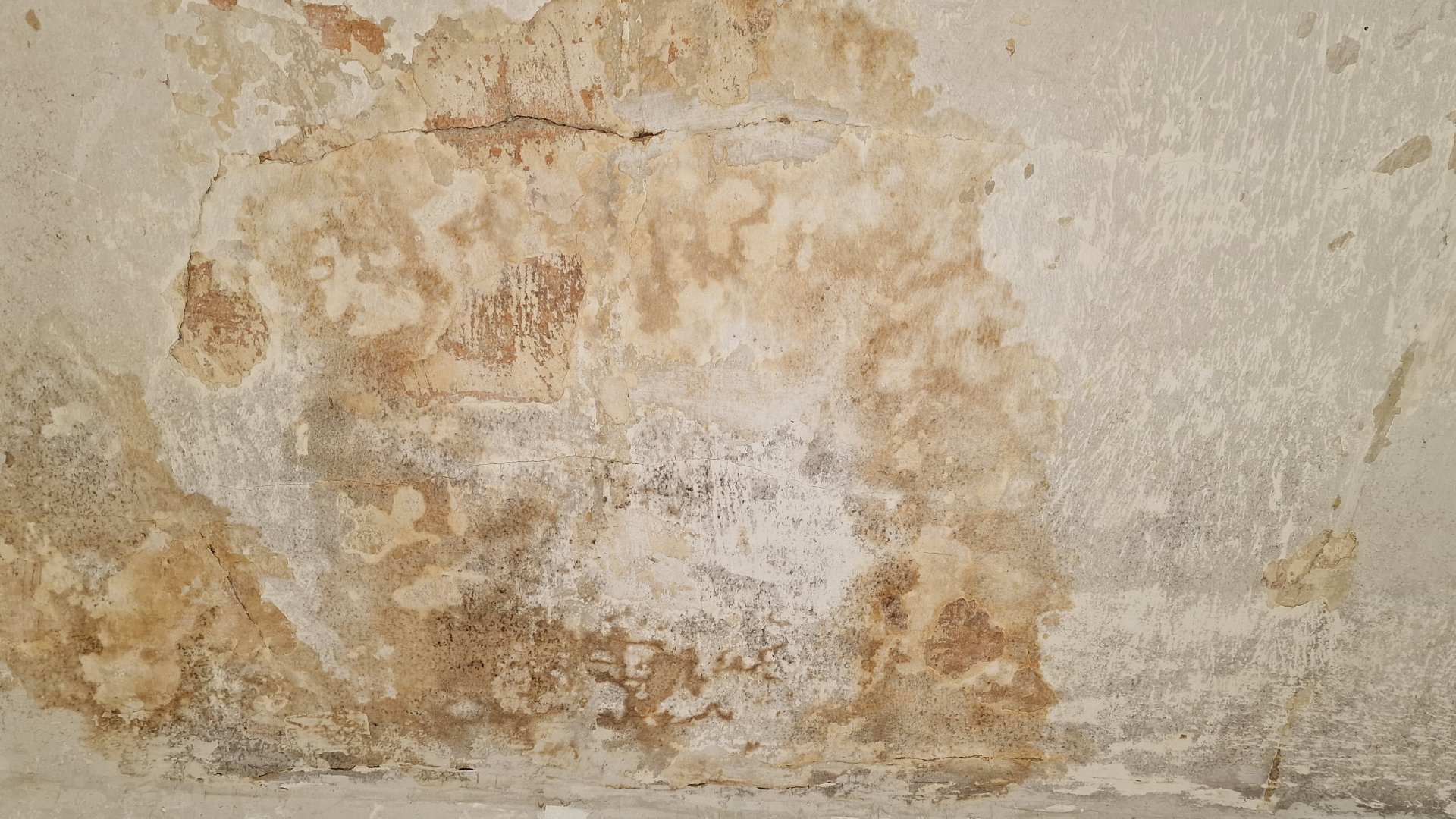

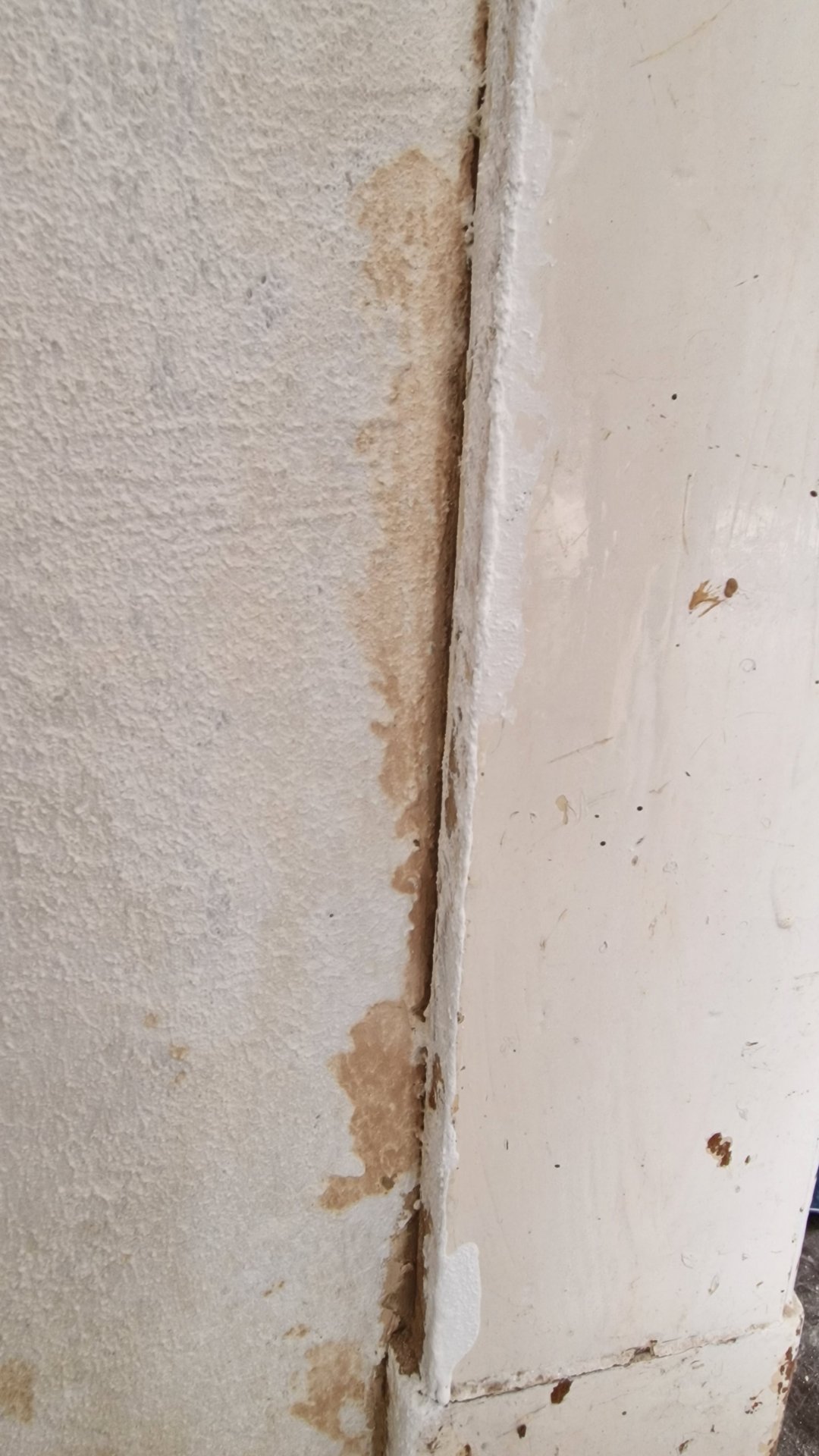

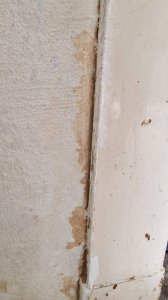

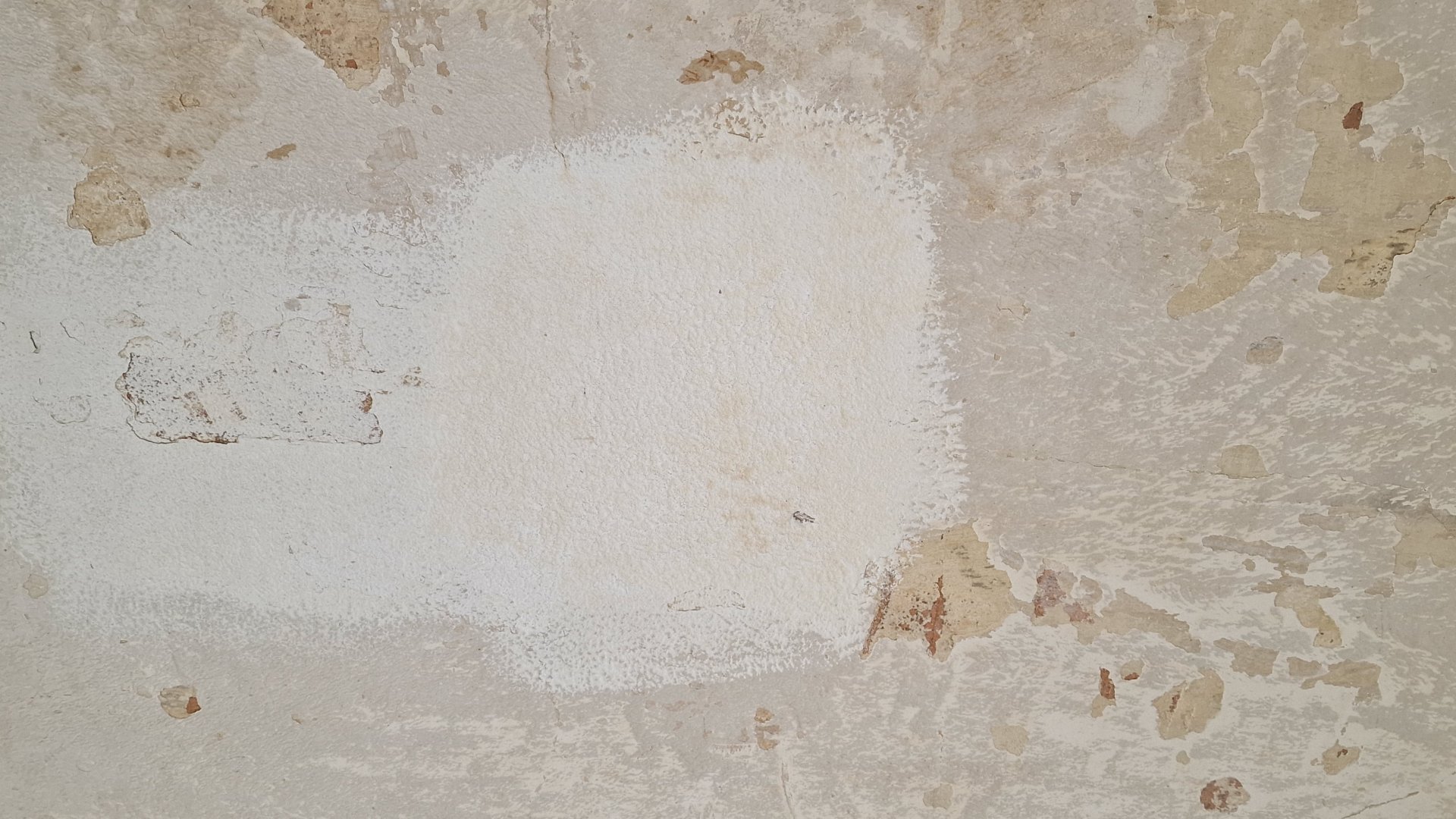

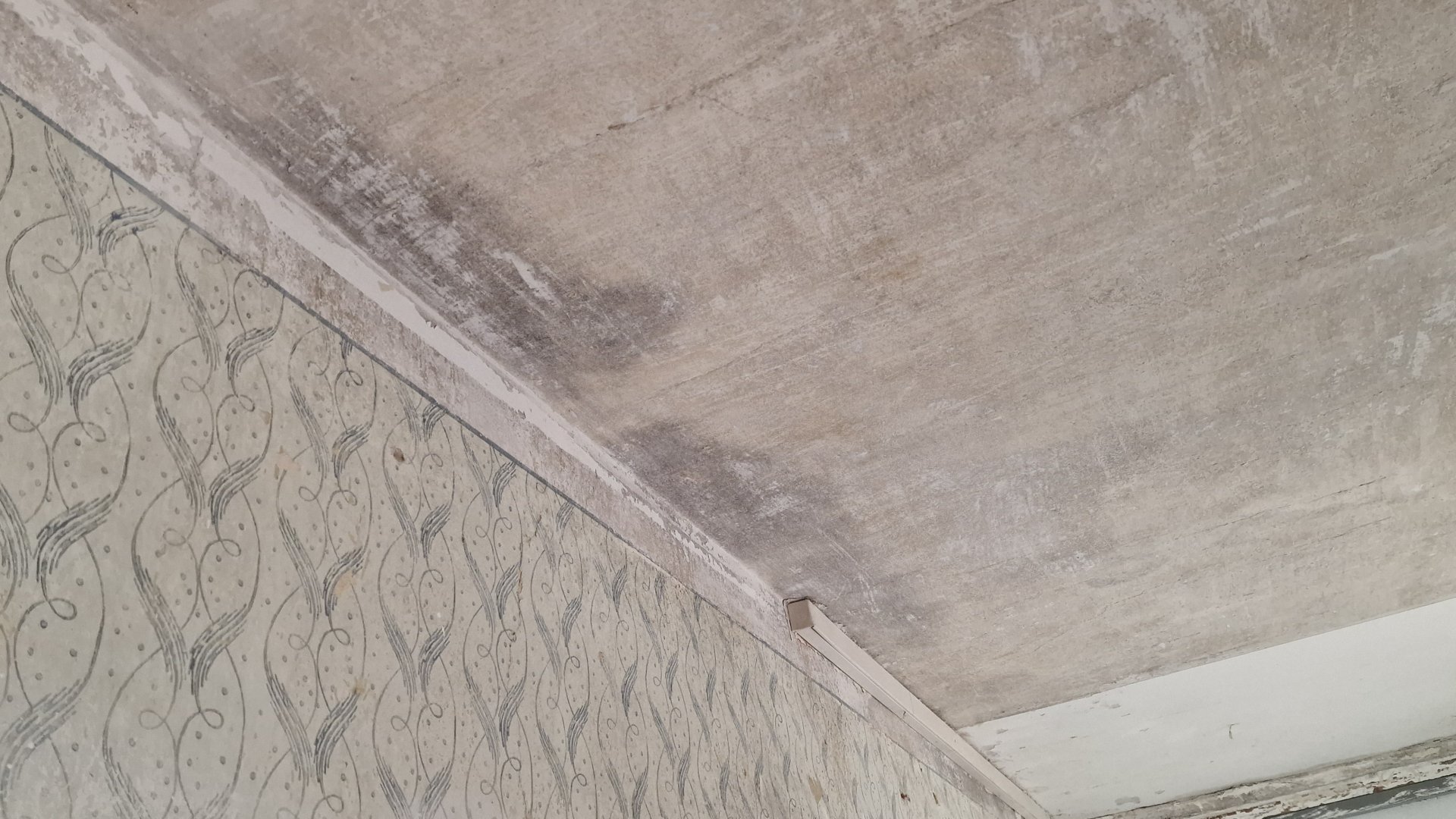

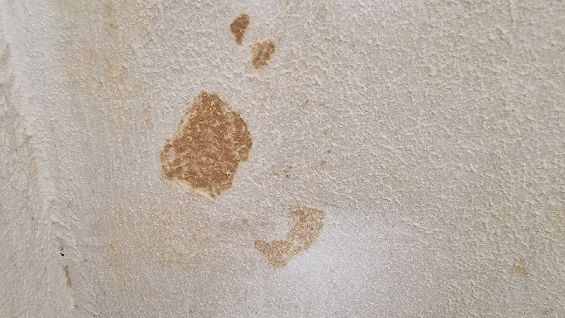

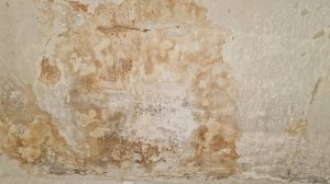

    wir renovieren zur Zeit ein ca. 100 Jahre alten Altbau.
    Nachdem wir die Wände grundiert und mit Rollputz gestrichen haben, kamen die Flecken, wie auf den Bildern zu sehen durch. Bei genaueren Betrachten sind uns dann auch diverse andere Stellen aufgefallen, die wie Schimmel aussehen.
    Könnte das Schimmel sein? Evtl. Gelbschimmel? Die Flecken ziehen sich durch das gesamte Haus. Betroffen sind Wände und Decken.
    Hat jemand Erfahrung mit der Bekämpfung und wie stehen die Chancen bei dieser hohen Ausbreitung?

    Das ist Gelbe ist Ruß (ehemalige Einzelraumöfen), Lignin (Papier/Pappe/Holz im Untergrund), Teer (Raucher) oder Wasserflecken, evtl. ne Kombination davon. Da hilft eigentlich nur sündhaft teure Sperrfarbe oder halt Sperrgrund vor dem Putzauftrag, wenn die wasserlösliche Variante versagt brauchst lösemittelhaltige Mittelchen aus dem Profihandel... Einfach nur wässrigen Farben und Putzen kommst dem nicht bei, das Zeug ist hoch wasserlöslich und mischt sich immer wieder ganz schnell in die oberste Farbschicht/Putzschicht, da braucht es ein Spezialmittelchen das das Zeug sicher bindet, sonst schlägt das immer wieder nach oben hin durch...
    Das Schwarze ist ne Mischung aus ordinärem Dreck/Ruß und in den Ecken evtl. wirklich noch etwas Schimmel. Auch da kannst drüberstreichen, der Schimmel in den Ecken sieht nicht mehr sehr aktiv aus und wenn das in 100 Jahren alles war, dann dürfte da auch keine schwerwiegende Schachstelle sein, sollte er im Winter doch nochmal erblühen, dann hast eher ein Problem mit Kondensat (ohne Wasser kein Schimmel) und da hilft im Altbau oft nur dämmen...
