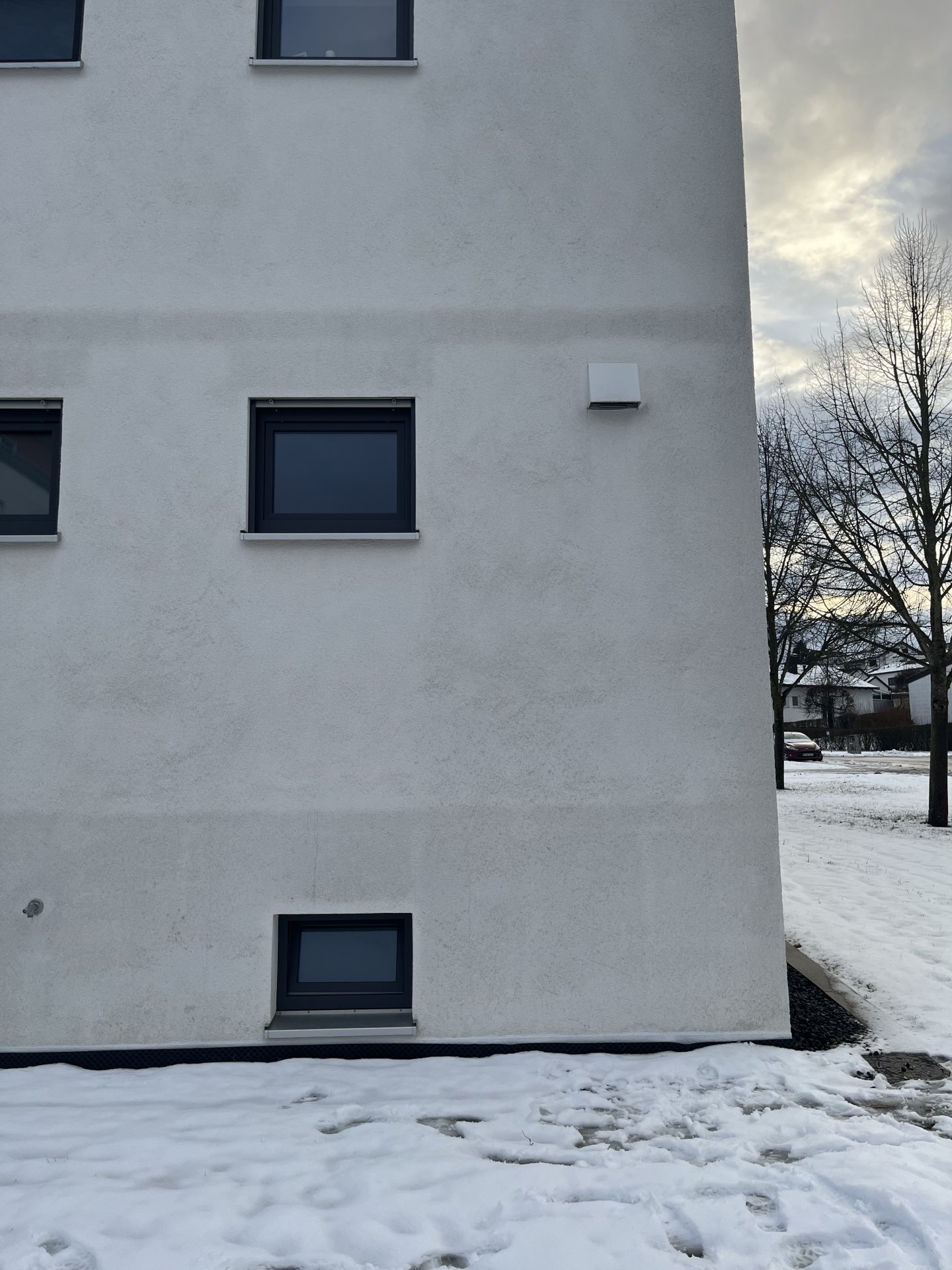

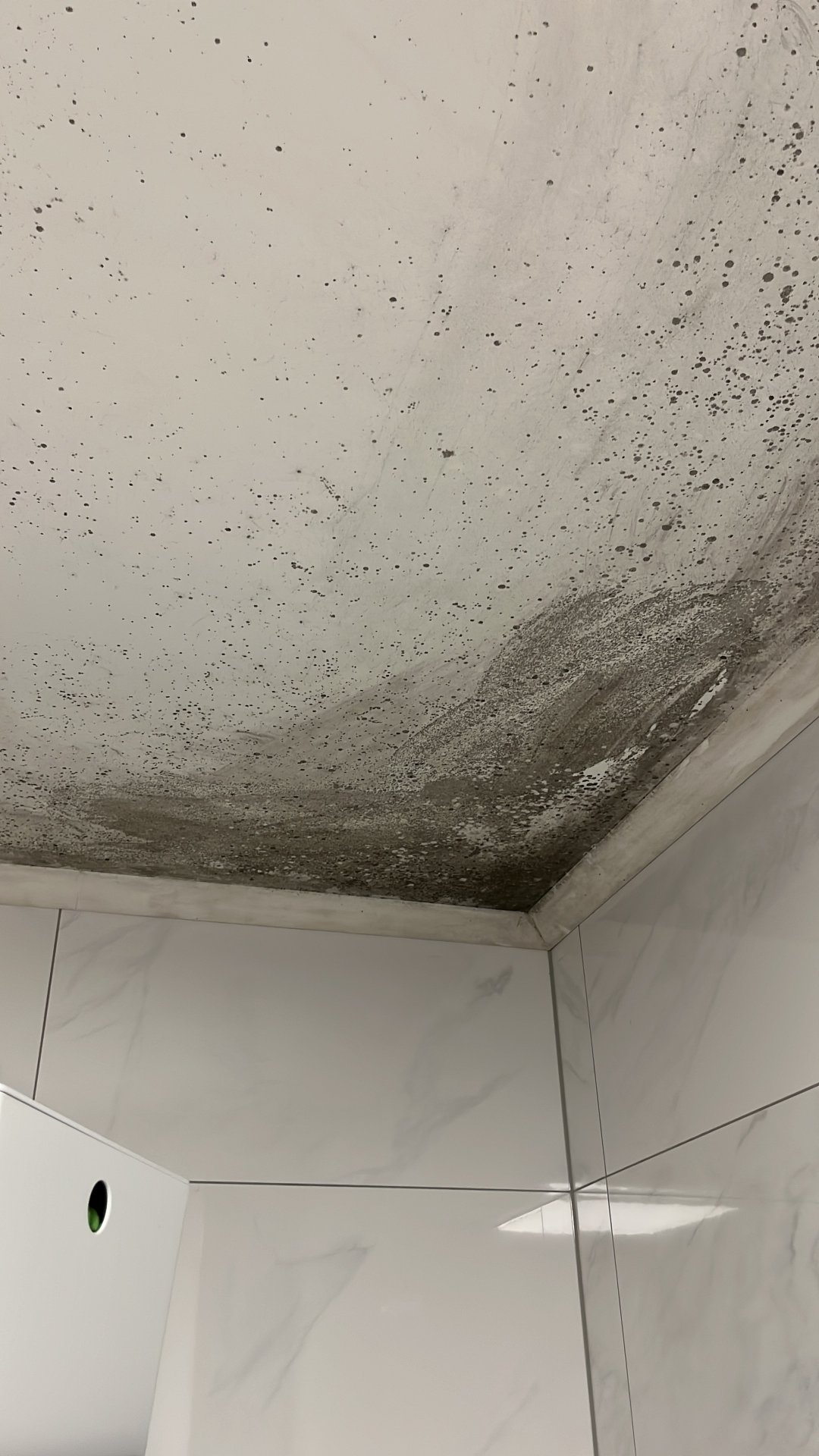

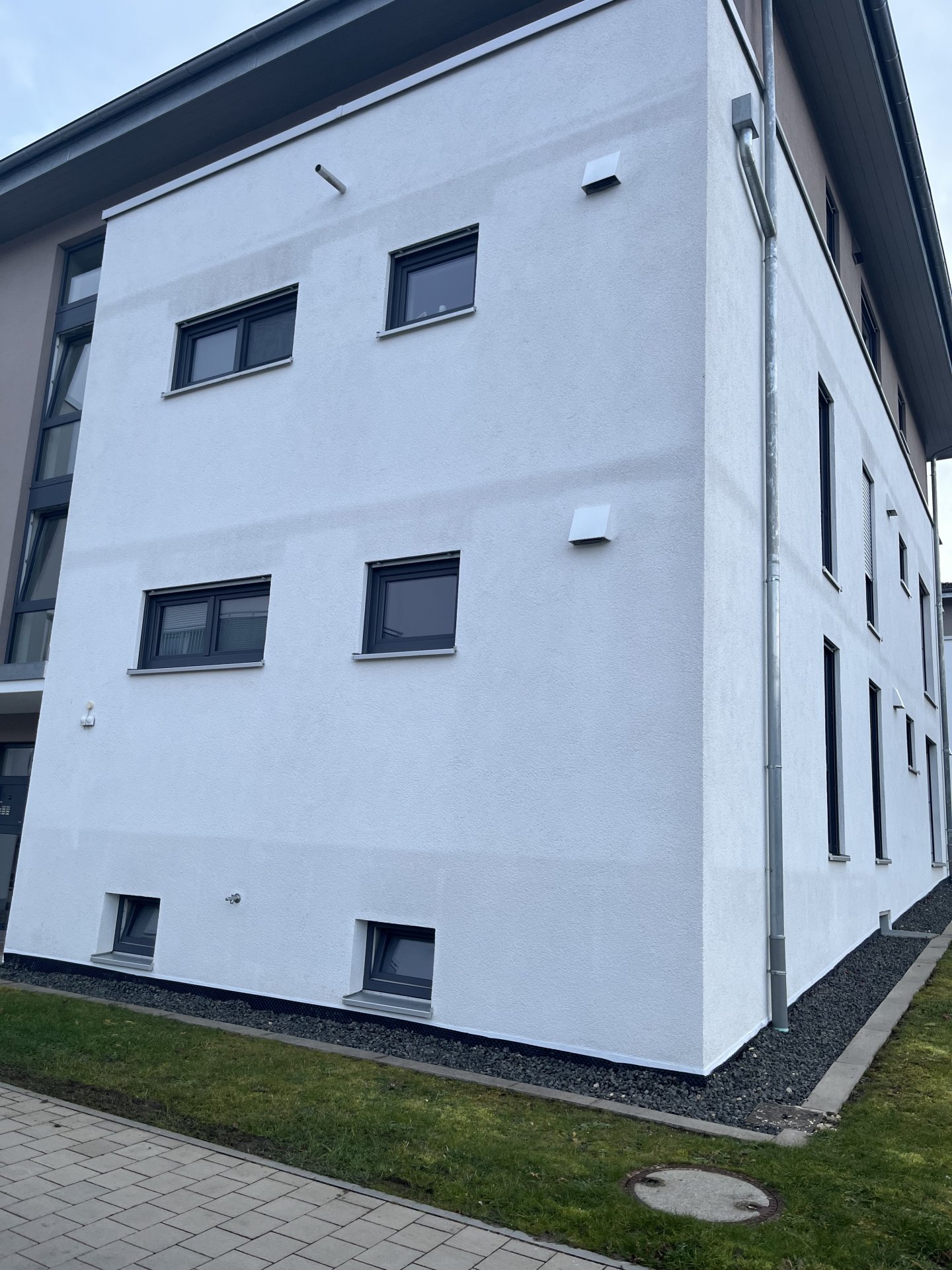

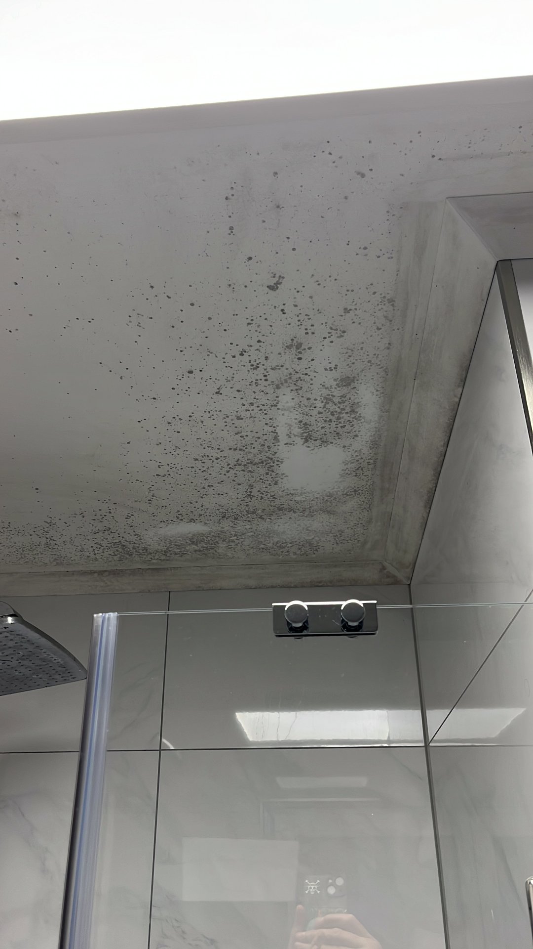

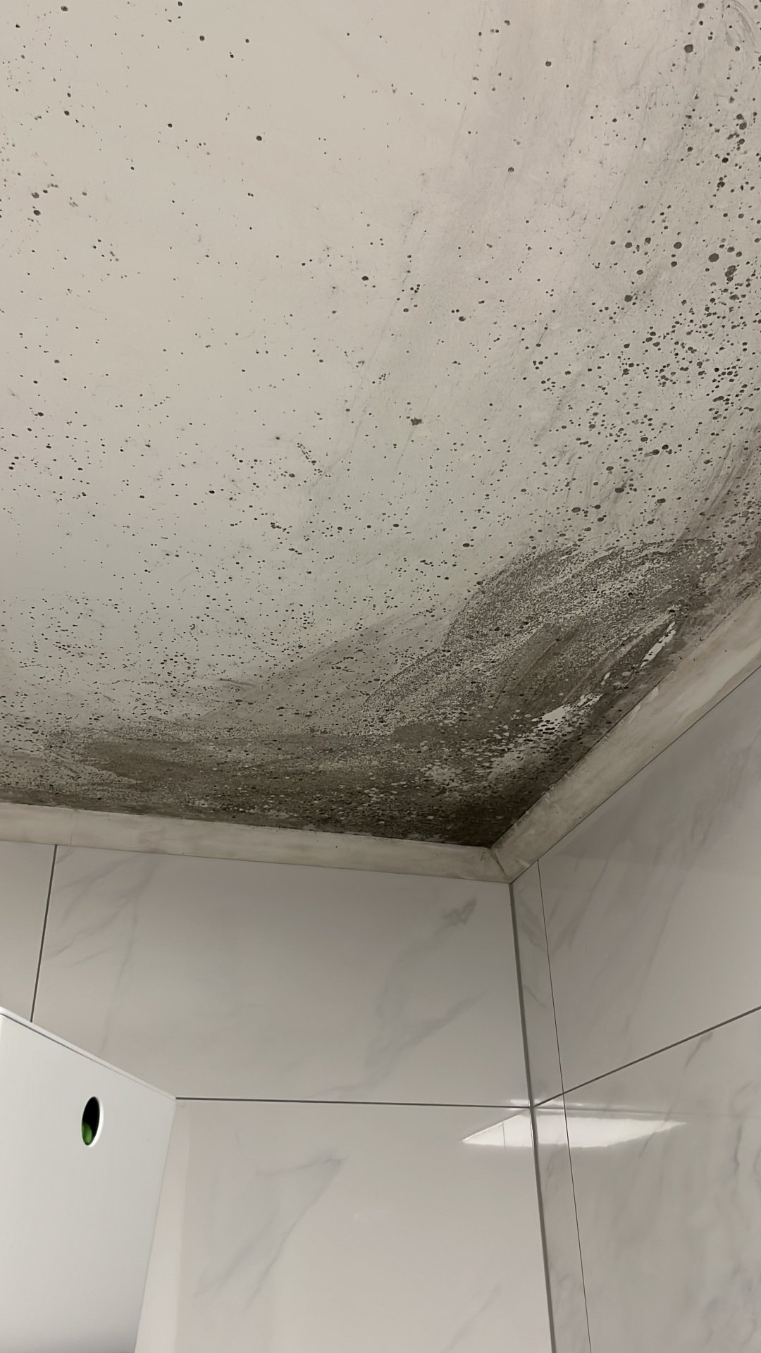

    meine Mietwohnung ist 5 Jahre alt und im Bad und Schlafzimmer habe ich Schimmelbefall. Jetzt seit ein paar Monaten sind die Außenwände schwarz geworden, und die sind nass.
    Was soll ich machen?
    Vielen Dank für eine Rückmeldung

    Wie hoch wird geheizt? Wann wurde zuletzt der Filter des Badlüfters gewechselt (muss alle 3Monate sein)? Gibts eine Lüftungsanlage.
    Du musst auf jeden Fall Deinen Vermieter darüber informieren.

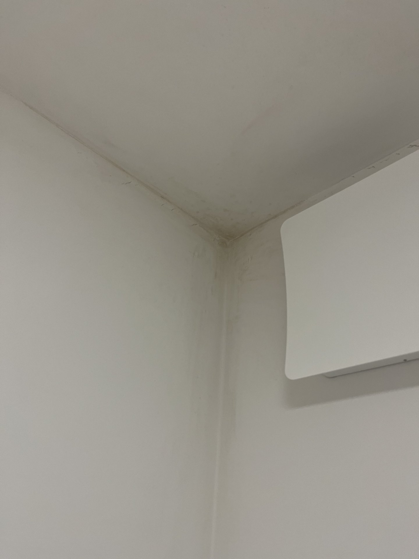

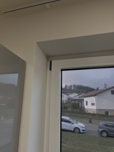

    Bad hat ein Fenster, ich nutze Feuchtigkeitmesser-gerät. Feuchtigkeit immer unter 70% im Bad und 60% im Schlafzimmer. Lüftung ist im Schlafzimmer und ums Gerät auch hat Schimmel. Außenwände sind immer nass

    Die relative Luftfeuchtigkeit ist jedenfalls mit 60% oder 70% sehr hoch, versuche mal 50% zu halten.

    Die Kinder werden doch nicht krank, wenn Du 5Min durchlüftest. Mach das mal 3-4x am Tag.
    80% Luftfeuchtigkeit außen bei kalten Temperaturen sind viel weniger Luftfeuchtigkeit innen, weil wärmere Luft viel mehr Wasser aufnehmen kann.

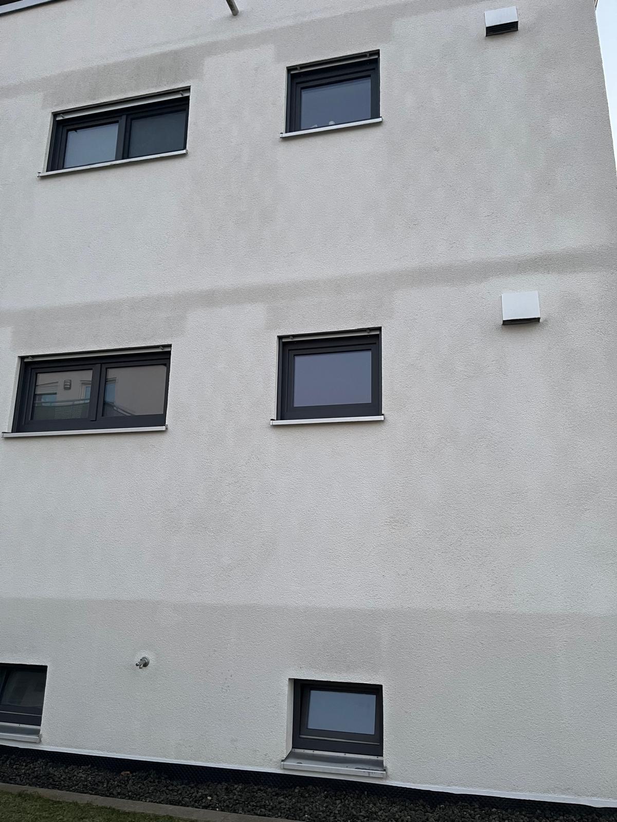

    Also meine Frage ist, warum gibt es viele Kältebrücke und Schimmel an der Außenfassade?

    Das Haus ist wahrscheinlich ohne Dämmung und hat nur die Stirnseiten der Decken sowie Rollädenkästen gedämmt, sowie den Sockel. Kannst ja mal von außen gegen die Wand klopfen, dort wo diese nicht feucht aussieht. Klingt diese hohl oder eher nicht?
    Daher bleibt hier länger das Tauwasser stehen, da diese Bereiche des Putzes kälter sind.
    Das ist ein ganz normales Bild.
    Für 200€ bekommt man schon Raumentfeuchter, das wäre eine Maßnahme, wenn selbst Stoßlüften nichts bringt.
