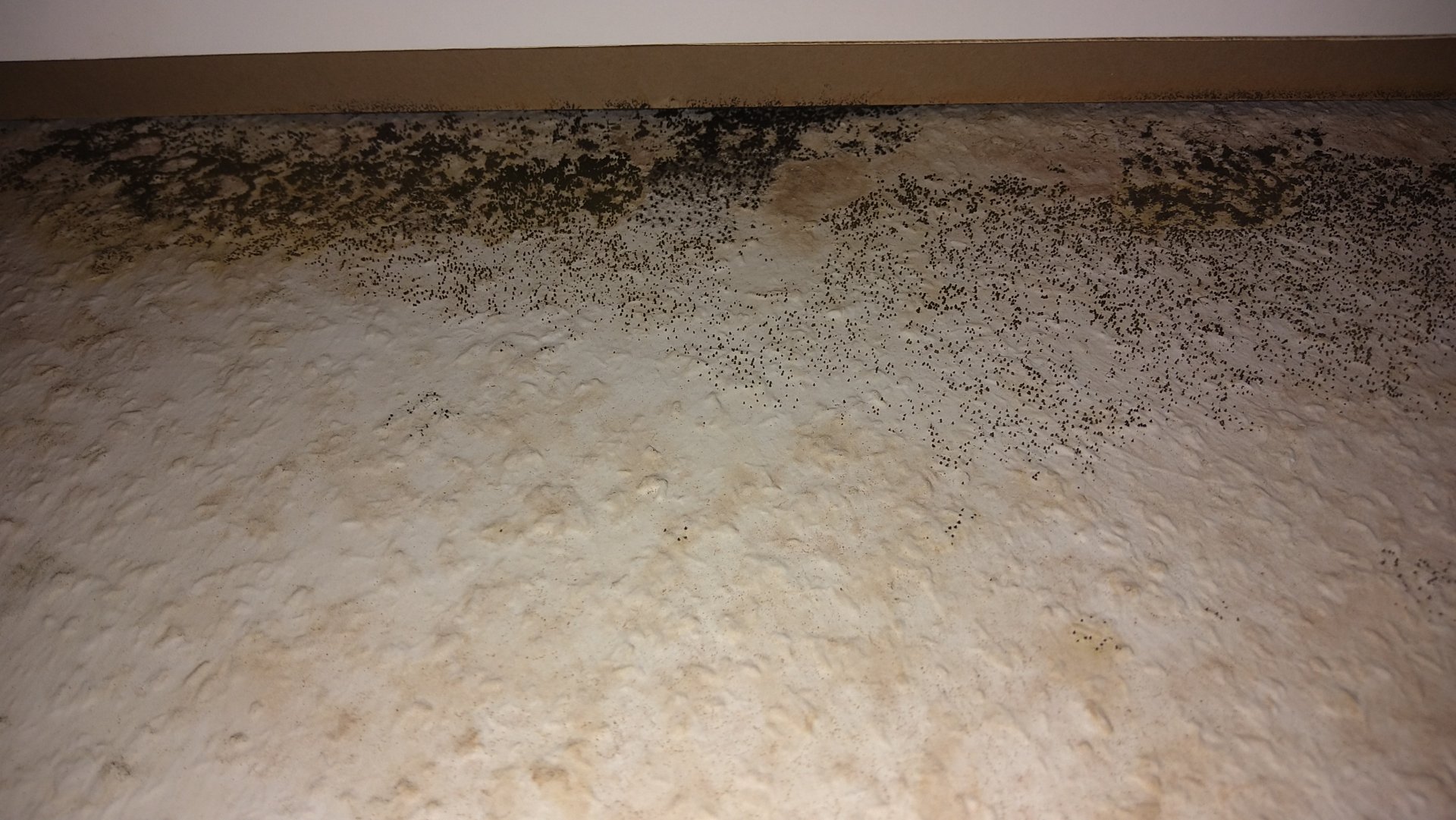

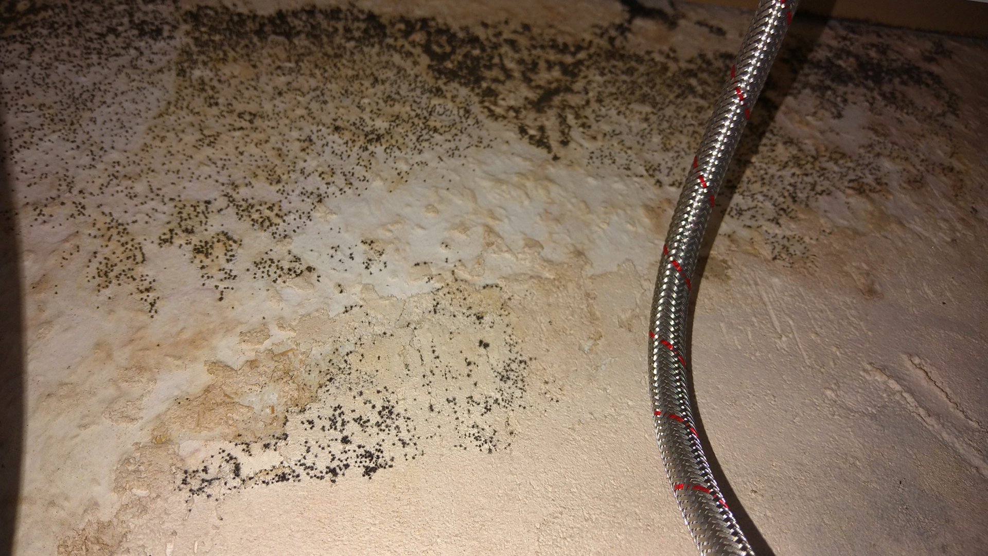

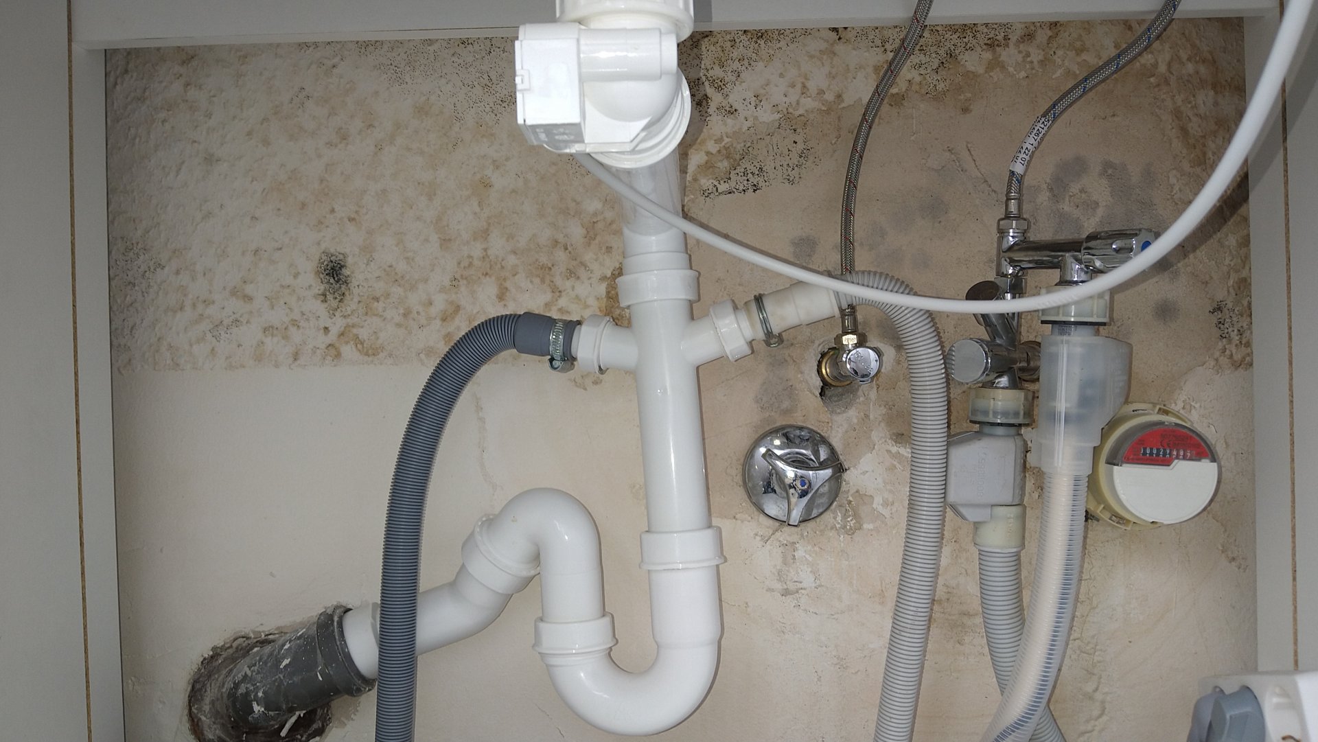

    nach einem Wasserschaden unterhalb der Spüle (das Eckventil war undicht, wurde aber zeitnah bemerkt und ausgetauscht) würde vier Monate später Schimmel unterhalb der Spüle festgestellt.
    Trocknungmaßnahmen wurden damals nicht durchgeführt.
    Ich gehe von einem direkten Zusammenhang zwischen dem Wasserschaden vor vier Monaten und dem Schimmel aus, da es zuvor in Jahrzehnten nie Schimmelprobleme gab.
    Wie sollte das Problem gelöst werden?

    Oberflächlichen Schimmel großzügig entfernen, z.B. chlor-, wasserstoffperoxid- oder isopropanol/ethanolbasierte Produkte
    Wandbekleidungen (Tapeten etc.) entfernen.
    Je nach Befall Putz etwas abfräsen oder komplett entfernen und ersetzen.
    Absolutes Minimum, falls du bei Benetzung mit Wasserspray oder Schimmelentferner auf dem Putz Myzelbildung erkennen kannst (sieht so bisschen wie ein Fussball Muster aus), AUF JEDEN FALL den Putz abschlagen und ersetzen.
    Bei allen Arbeiten das nötige Werkzeug nutzen wie Mundschutz FFP2/3 Maske, gut lüften, HEPA Sauger usw.

    Ich frage mich, wann genau der Schimmel aufgetreten ist und ob es sich um eine Außenwand handelt und aus welchem Baustoff diese ist.
    Ich habe schon sehr oft solche Schimmelschäden in Küchenschränken an 70er-Jahre-Außenwänden (24 oder 30 cm Hbl-Mauerwerk, ungedämmt) vorgefunden. Da hat es dann oft schon jahrelang hinterm Geschirrspüler und den anderen Schränken gegammelt und es ist nur im Spülenschrank aufgefallen, weil es dort eine große Öffnung in der Rückwand gibt.
    Ich glaube nicht, dass ein schadhaftes Eckventil wirklich die Ursache für den Schimmel war. Ich habe eher die folgenden §Klassiker" in Verdacht:
    - zu dichte Fenster,
    - unzureichende Küchenabluft und
    - unzureichende Wärmedämmung der Außenwand.

    Das Mehrfamilienhaus ist Baujahr 1960 und in keiner der 7 Wohneinheiten ist sowas je vorgekommen.
    Zudem wurde die komplette Einbauküche mit allen Geräten und allen Möbeln vor 2 Jahren neu eingebaut ohne das es dort schimmelte
    Und wie gesagt, als Ende Dezember 2024 das Eckentil an der abgebildeten Stelle wo es jetzt schimmelt unicht wurde, war dort auch kein Schimmel.

    Die Wand an der es schimmelt ist auch nicht zur Gebäudeaußenseite, sondern eine Innenwand.
    Es ist ein normales zweifach verglastes Kunststofffenster drin, das ca. 20 Jahre alt ist, es fanden auch keine energetischen Sanierungen statt, die das Gebäude luftdicht einschließen könnten und so Schimmel fördern könnten.
    Das unter einer Spüle kein großer Luftzug ist, ist eigentlich ganz normal, problematisch wird es erst, wenn Feuchtigkeit dazu kommt.
