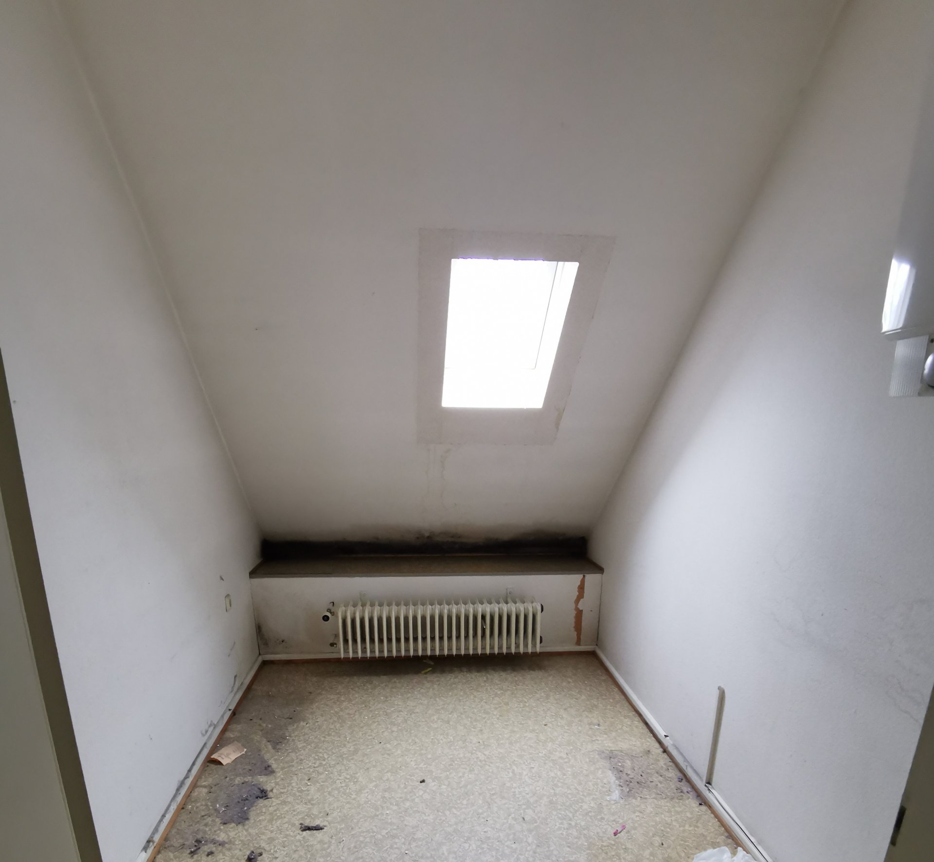

    wir müssen Mitte diesen Jahres voraussichtlich in ein Haus umziehen, dass meinem Mann von seinem Arbeitgeber gestellt wird. Nun haben wir es am Wochenende besichtigen können und in einem der Dachgeschossräume war die Dachschräge trotz darunter befindlicher Heizung ganz verschimmelt --> siehe Foto. Die Dame, die uns rumführte meinte, dass das aus dem Umstand resultiert, dass die Vormieter dort die Waschmaschine betrieben und wohl nicht gelüftet haben. Ist das vom Foto her plausibel oder ist vielleicht am Dach etwas undicht und somit der Schimmel schon überall? Ich habe mit einer starken Autoimmunkrankheit zu kämpfen und möchte ungern in ein potentielles Schlimmelhaus umziehen. Ich hoffe auf Eure Hilfe und Einschätzungen.

    Das kann man nur vor Ort feststellen!
    In der Regel sind die Dächer dicht und Schimmel entsteht durch andere Einflüsse.

    Am besten mal die Temperatur an den betroffenen Stellen messen und die Ergebnisse hier einstellen. Wenn der Taupunkt an den Stellen dauerhaft unterschritten wird, hilft auch kein Lüften. Das kommt immer wieder. Außerdem ist der Befahl schon weit fortgeschritten somit ist eine ausgiebige Sanierung unumgänglich. Lass dich nicht mit ein bißchen Schimmelentferner und Farbe abspeisen. Die Sporen sitzen überall.

    Leider ist mein Bildschirm zu schlecht: Ich kann keinen Schimmel erkennen.
    Sollten dort Rigips-Platten verbaut sein, gehören diese laut UBA-Schimmel-Leitfaden von einer Fachfirma ausgebaut und entsorgt.

    Sollte das wirklich Schimmel sein, kann dich kein Dienstherr verpflichten da einzuziehen, auch nicht per Verordnung. Schimmel ist stark gesundheitsschädlich, da greift keine Dienstverordnung, das wäre ja Körperverletzung, die sollen sich mal drum kümmern, dass das Haus gebrauchsfertig ist

    Ich musste auch zwei mal hinschauen. Das was wie ein schwarzer Schatten aussieht ist der Schimmel. Darunter noch eine Ablage. Rundherum sind auch noch große Wasserflecken.
