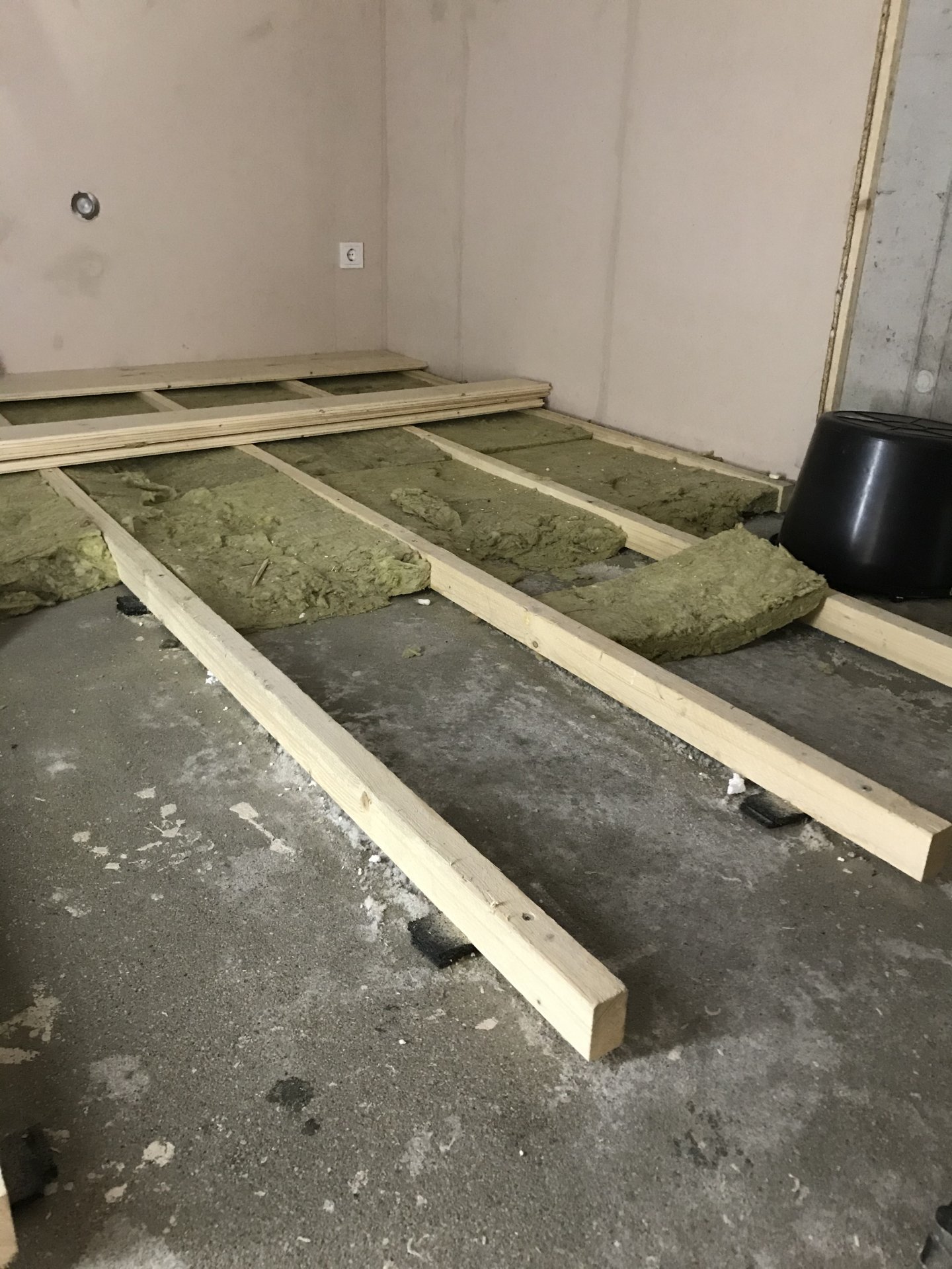

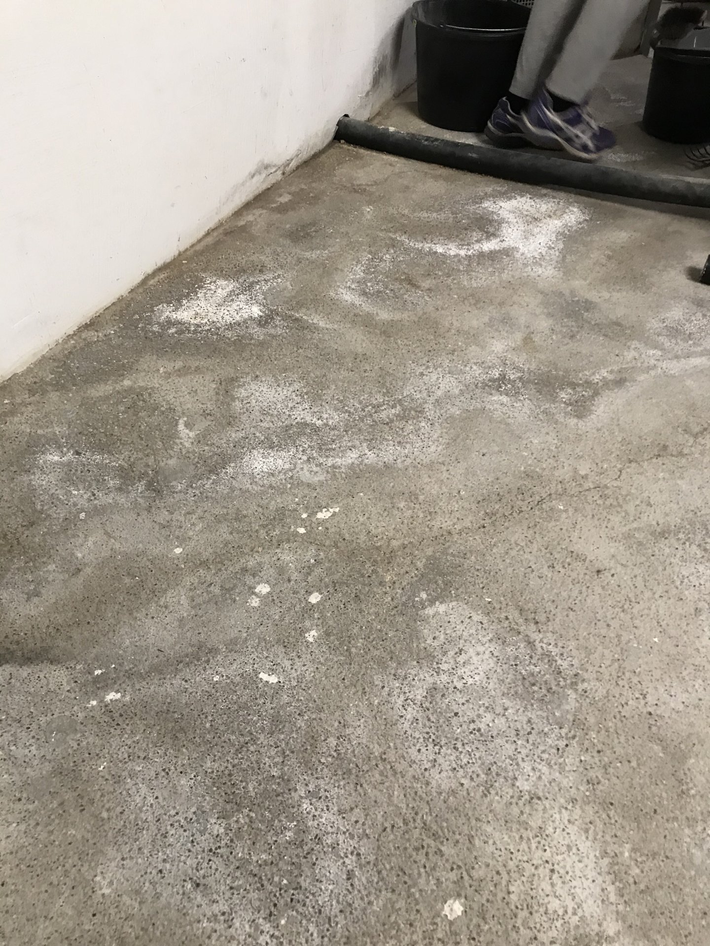

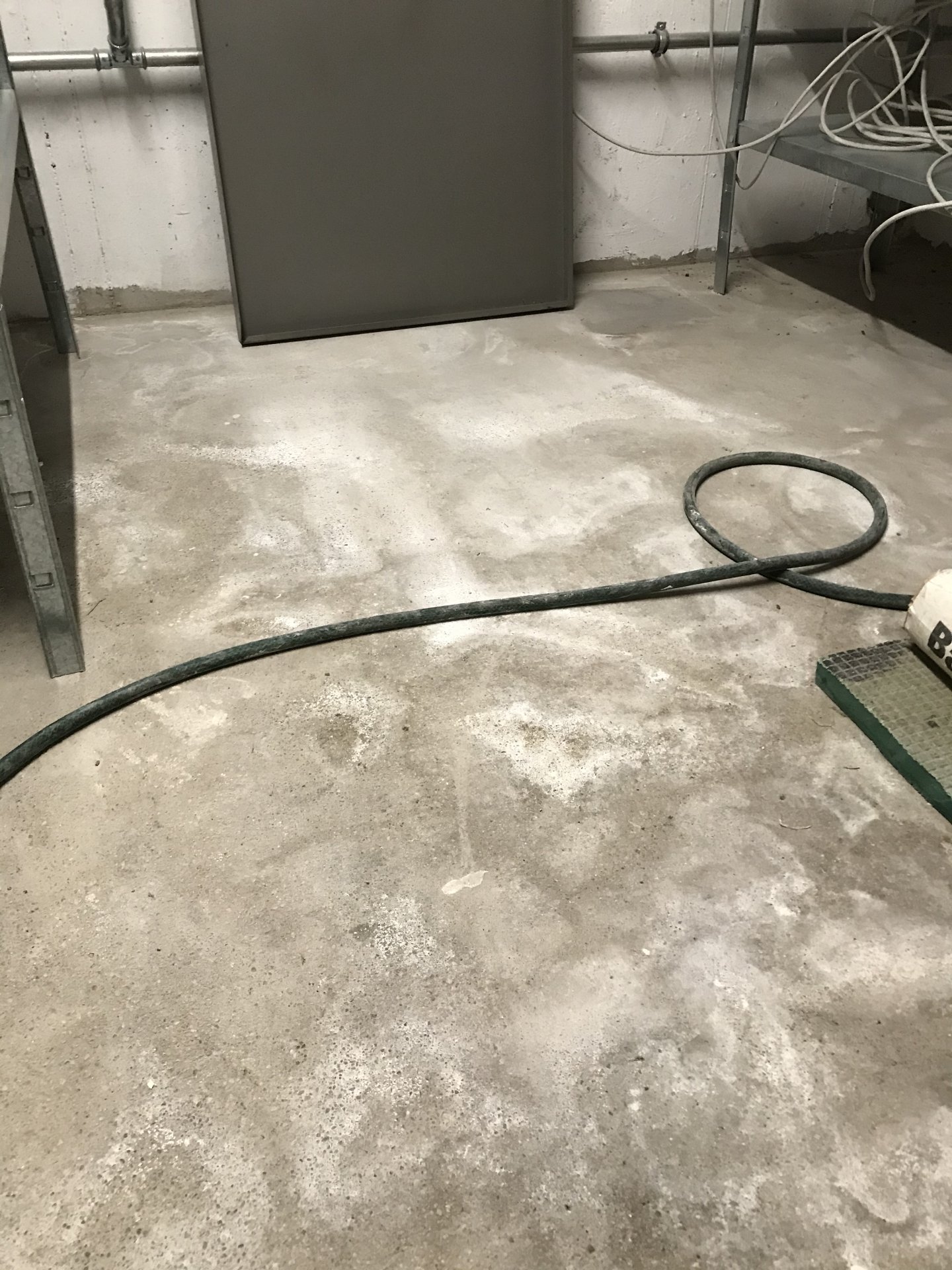

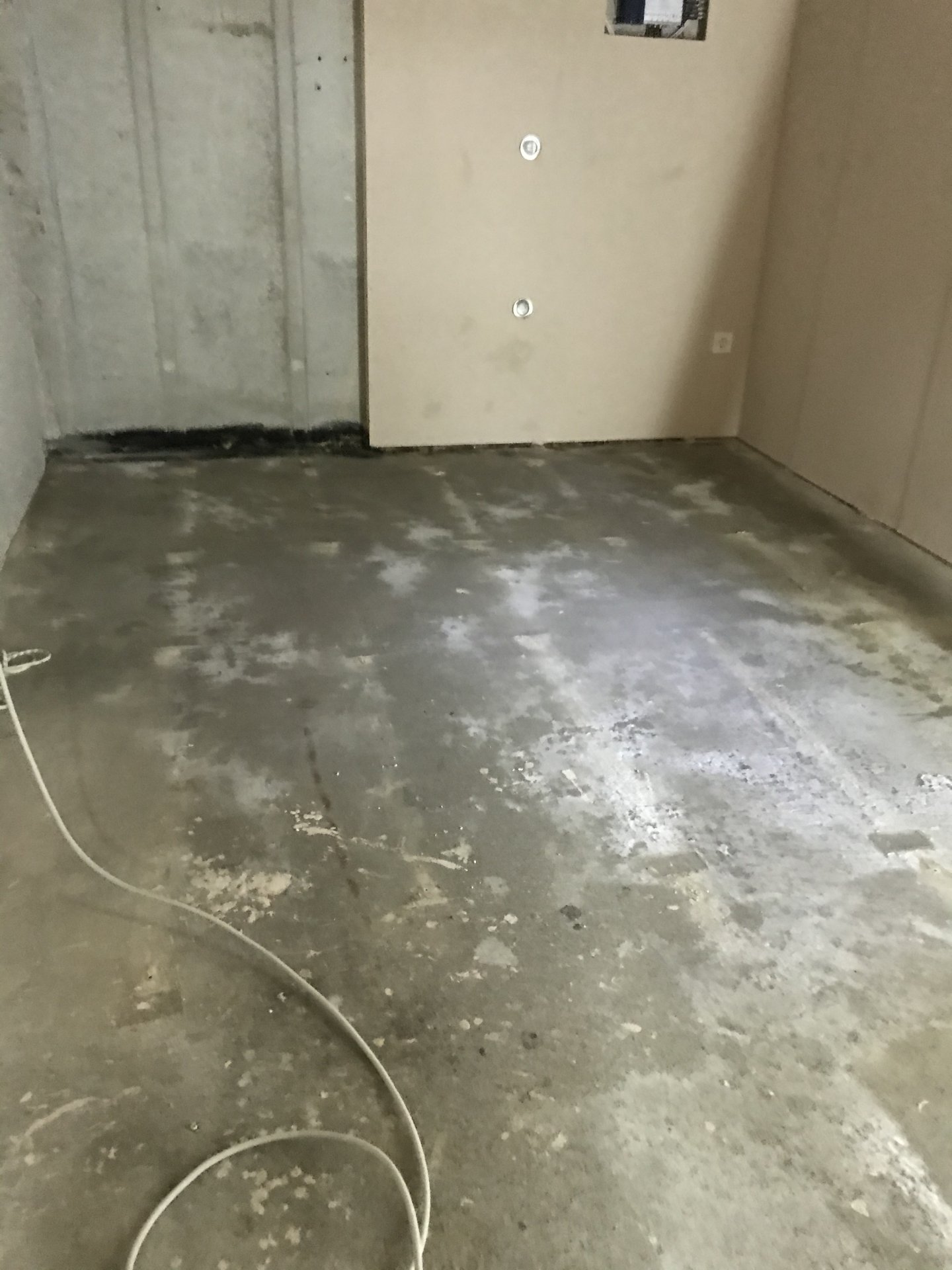

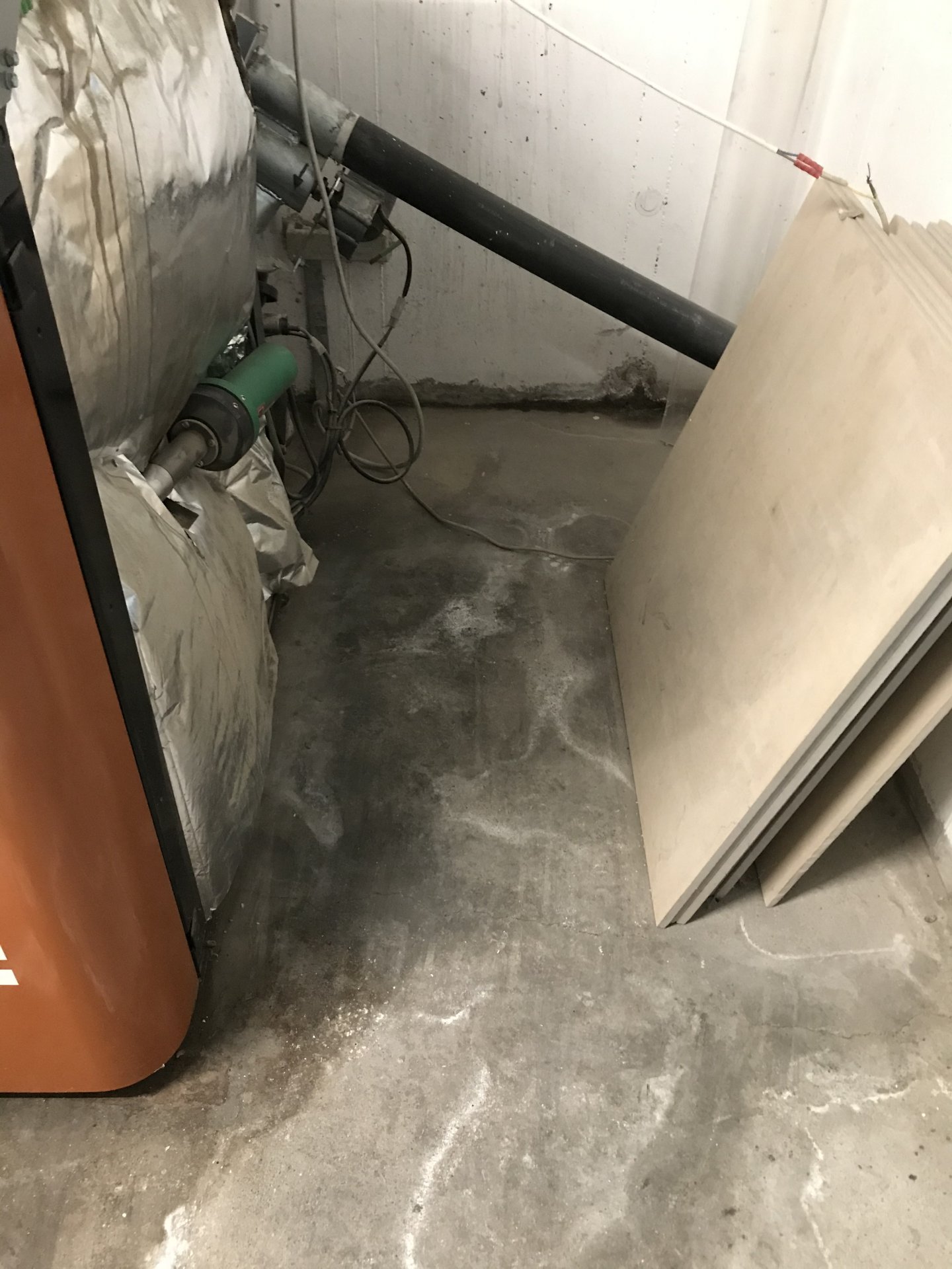

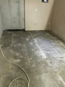

    Hatten im Keller einen Wasserschaden, der Warmwasserspeicher war defekt. Der Schaden wurde behoben. Nun haben wir weißen Schimmel auf dem Boden. Diesen möchten wir gerne beseitigen. (siehe Fotos) Wie würdet ihr das machen?
    Weiters hat der Boden Risse, durch welche immer mal wieder Feuchtigkeit eintritt. Wie könnte man das am besten abdichten? Ich hätte mir vorgestellt, Abdichtungsbahnen zu verlegen. Ist das sinnvoll? Sperre ich damit den Schimmel aus? Bildet sich der dann unter den Bahnen oder ist das egal?

    bist du dir wegen des weißen Schimmels sicher, nicht dass das Kalk Flecken wegen des getrockneten Wassers ist.....
    Beim Abdichten müssen die Profis ran, dafür habe ich noch zu wenig Erfahrung :confused:

    Hallo!
    Es ist wohl schon Schimmel, da es richtig plüschig und in die Höhe gewachsen ist.

    Na dann pack mal selbst "Hand" an.
    Nimm vieel Spucke, benetze damit einen Finger Deiner Wahl und schildere uns genau, was passiert wenn Du das weiße Gebilde berührst.

    Schimmel oder Kalk-Salzausfällung?
    Ich würde eher Kalkausfällungen vermuten- der Boden sieht nach einem Zementestrich aus.
    Wenn es sich total weich und watteartig anfühlt: Schimmel
    wenn es sich wie ganz feiner, etwas kratziger Sand anfühlt: Kalkausblühungen/Salze,
    die sich durch eingedrungene Feuchtigkeit und nachfolgende Austrocknung an der Oberfläche absetzen

    Ich würde auch eher zu Kalk und Salzausblühungen tendieren. Das wird schnell mal mit Schimmel verwechselt.

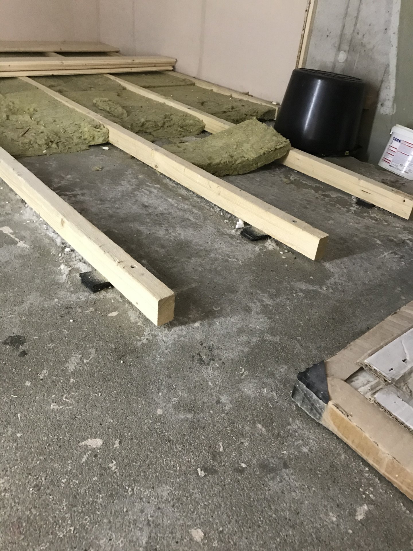

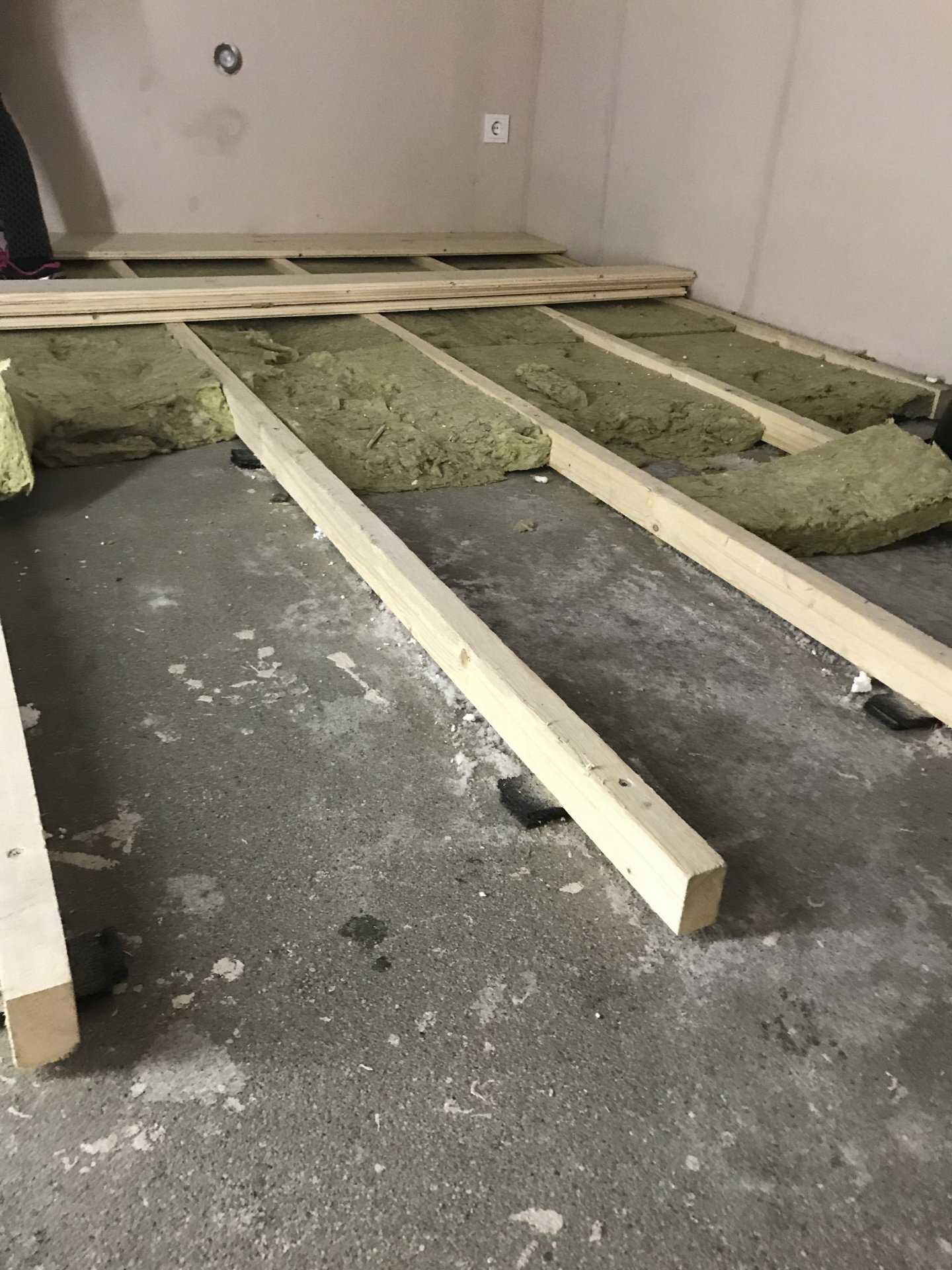

    Danke für alle Antworten! Es ist leider definitiv Schimmel, der nach Beseitigung sehr schnell wieder nachwächst. Zum Glück trocknet der Boden jetzt sehr schnell und somit kann ich das Schimmelproblem hoffentlich baldigst beseitigen.

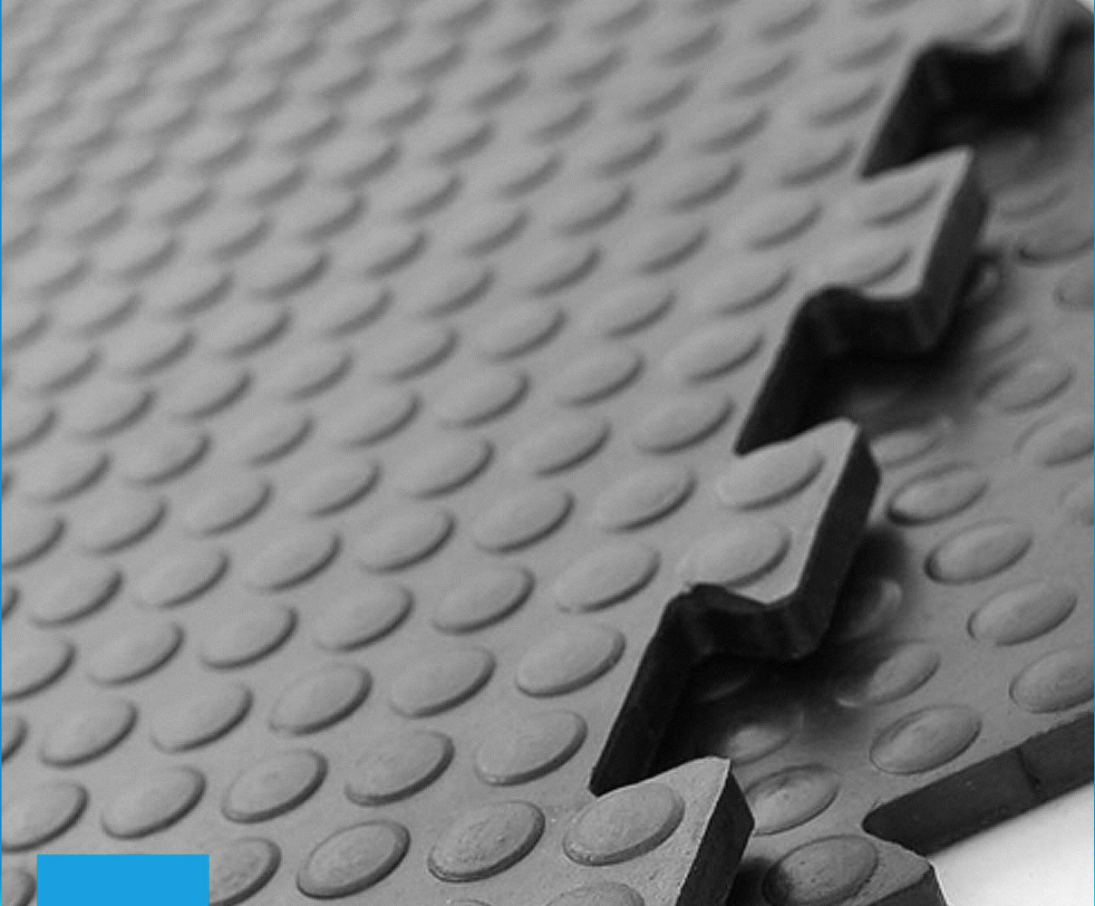

    Wenn der Boden dann trocken ist, sollte man dann Abdichtungsbahnen aus Teer verlegen oder gingen auch Gummifliesen mit Nut und Federn (siehe Foto), die man im Fall der Fälle auch wieder entfernen kann, falls mal wieder ein Wasserschaden entsteht?

    gar nix ! Maximal eine Beschichtung
    wie viele Wasserschäden planst du denn noch so ein ? Quatsch !
