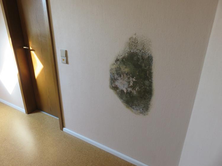

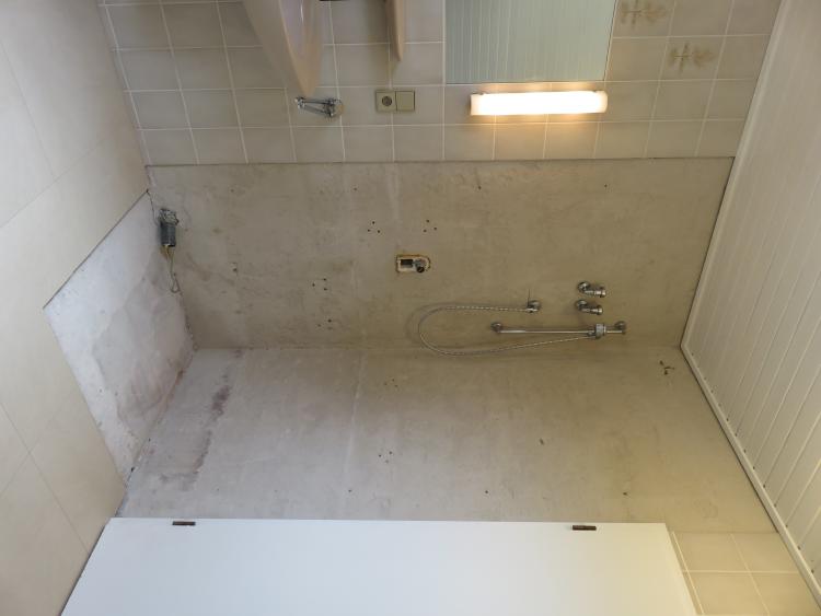

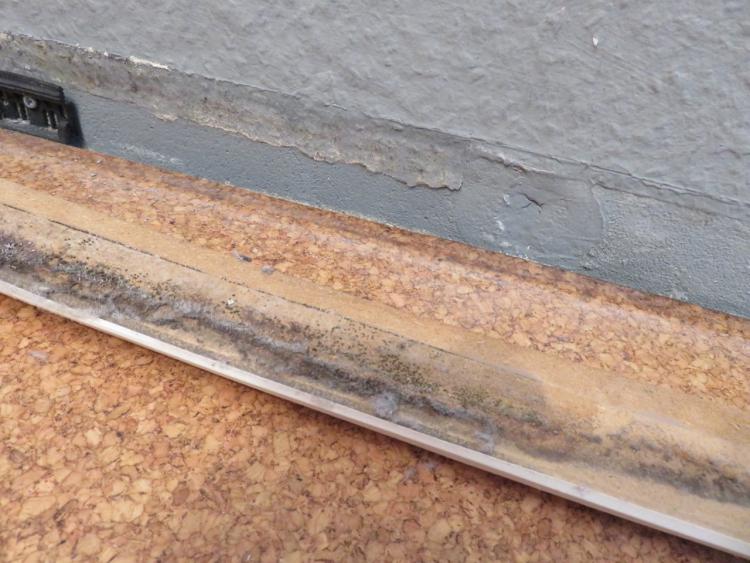

    wir haben Problem mit Schimmelbildung an den beiden direkt an die Dusche angrenzenden Wänden (siehe Fotos):
    a) hinter/unter den Fußleisten
    b) hinter einem Spiegel der direkt auf der Wand befestigt war

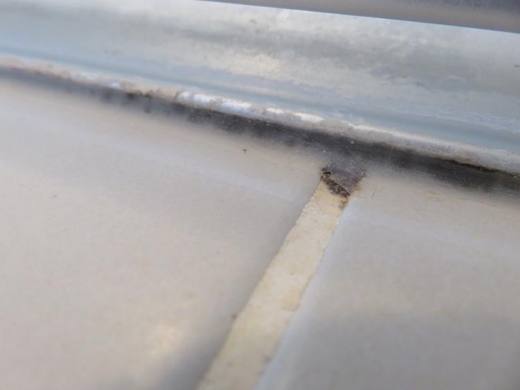

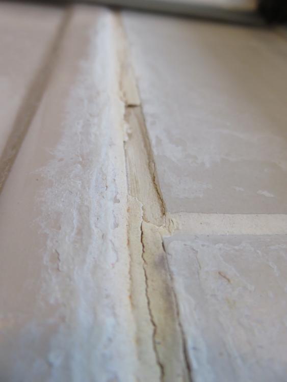

    Nach erster Laien-Einschätzung könnte dies an den deutlich porösen/rissigen Fugen innerhalb der Duschkabine liegen (siehe Fotos).
    Meine Fragen:
    1.) Welche Ursachen kommen in Frage?
    2.) Wie würdet ihr bei der Sanierung vorgehen? Nur Fugen erneuern und Wände trocknen lassen oder komplette Duschtasse raus/neu?
    PS: Das Bad ist noch aus dem Baujahr 1985.

    Duschwanne raus.
    Schimmel in einer solchen Höhe ist beunruhigend: Sind dort die Armaturen?

    Mindestens den Duschbereich erneuern ( Abdichtung! ). Die Fugen stellen keine Abdichtung dar, sind also nicht ursächlich für den Schaden. Bei dieser Höhe im Flur tippe ich auf eine Undichtigkeit der Rohrleitungen oder des Wandauslasses der Armatur.

    Man kann zunächst vom Flur aus, die Wand öffnen und nach undichten Leitungen suchen. Damit werden die Fliesen nicht zerstört. Es wäre ungewöhnlich, daß Wasser durch die Fugen hindurchtritt und ein derartiges Schadensbild abgibt.
    Insbesondere ist die Höhe der Stelle kaum eine undichte Fliesenwand.
    Nach 30 Jahren ist ein wenig Schimmel an den Fugen durchaus möglich.
    Erst wenn man mehr über die Ursache weiß, kann man weitere Schritte planen.

    Ansonsten ist das von der Höhe wohl auf der Armatur da würde ich als erstes schauen .

    Ich habe zunächst den oberflächlichen Schimmel entfernt (Ethanol, Schimmelentferner).
    Der Schimmelfleck entstand exakt dort wo zuvor ein Holzspiegel direkt auf die Wand geschraubt war. Die Duscharmaturen befinden sich an einer anderen Wand auf der kein Schimmel aufgetreten ist. Auch Leitungen sollten in der "Schimmelwand" nicht sein.
    Jedoch war ein Haltegriff etwa dort in der Dusche angebracht wo (auf der anderen Wandseite) der größere Schimmelfleck entstanden ist. Meine Vermutung ist, dass durch die (nicht weiter abgedichtete) Bohrung des Haltegriffs Feuchtigkeit in die Wand gezogen ist und sich als Folge nur dort Schimmel gebildet hat wo eine Belüftung auf der anderen Wandseite nicht möglich war (=Spiegel).

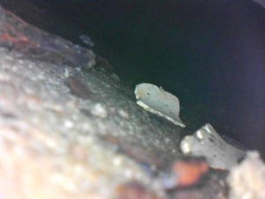

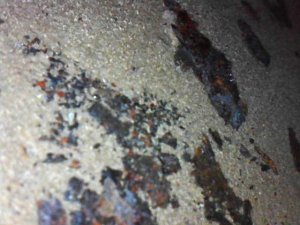

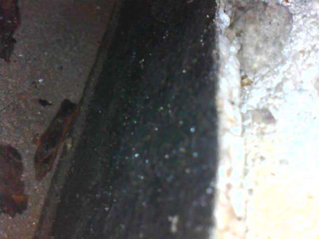

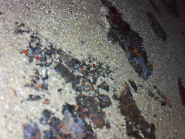

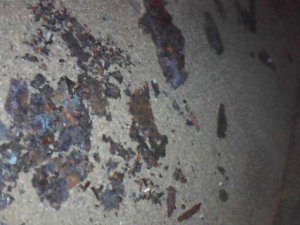

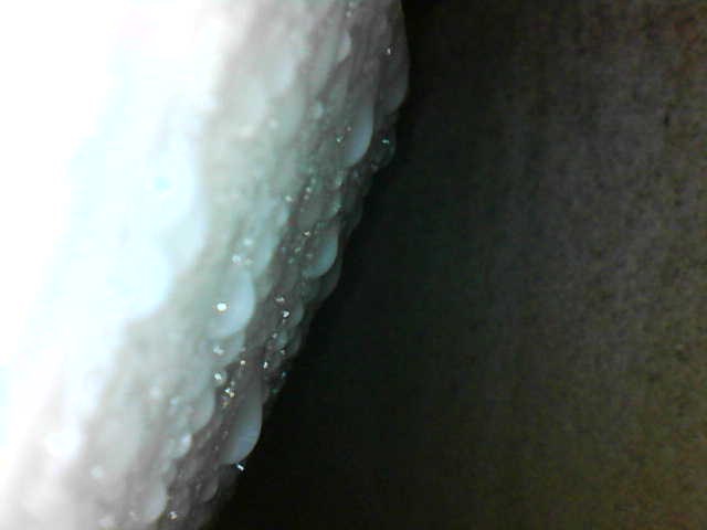

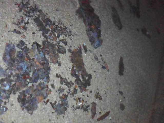

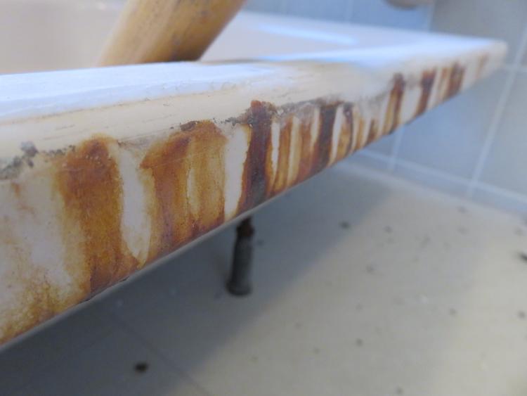

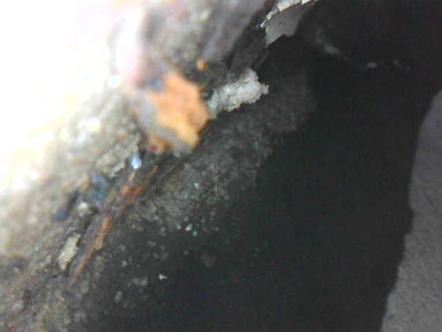

    Hier die Bilder meiner Endoskop-Untersuchung.
    Hat jemand eine Idee wie das zu deuten ist?
    Ich würde meinen, dass ich Wassertropfen an der Duschtasse erkenne sowie korrodiertes Material auf dem Boden!?

    Ja.
    Wassertropfen und Blatt-Rost.
    Tja dann: aufmachen und entsorgen.

    So, Dusche ist abgerissen.
    Optisch beschränkt sich die Feuchtigkeit auf den ehemaligen Übergang Wannenrand/Wand.
    Nach einigen Tagen Trocknung gibts dann eine neue Dusche.
