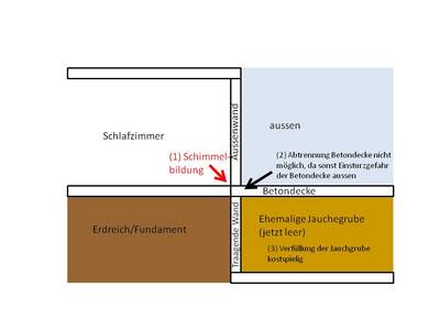

    ich bin neu hier im Bauexperten-Forum und schlage mich mit einer kniffeligen Herausforderung herum, bei der ihr mir vielleicht weiterhelfen könnt.
    Bei meinem schon mehr als 15 Jahre bestehenden Umbau habe ich Schimmel in den Ecken des Erdgeschosses (siehe Skizze), weil sich dort Feuchtigkeit sammelt. Die tragende Wand aussen in der alten Jauchegrube ist trocken, so dass ich Feuchtigkeit durch Kapillareffekt ausschliesse. Deswegen die Vermutung: Die Betondecke ist Wärmebrücke und führt zu Kondensation im Innenraum.
    Könnte mir hier jemand mit einer spontanen, pragmatischen Idee weiterhelfen?
    Folgendes steht bereits zur Diskussion:
    (1) Isolierung der Betondecke bis 1 m weit weg von der Aussenwand, oben und unten mit jeweils 8 cm (was ist dann mit aufsteigender Kälte durch die "tragende Wand"?)
    (2) Durchtrennen der Betondecke aussen, bündig mit der Aussenwand, Aussenisolierung und Verfüllen/Abbruch der Jauchegrube
    (3) Einlassen einer Innenwandheizung innen, die abhängig von Temperatur/Luftfeuchtigkeit heizt
    (4) Einsatz eines Luftentfeuchters innen
    (5) Verlegung des Heizungsrücklaufs durch den unteren Wandteil, um Abkühlung des Sockels innen zu vermeiden
    Vielen Dank und Grüsse,

    Das ist auf jeden Fall eine satte Wärmebrücke.
    Wie wird denn der Raum genau geheizt und gelüftet?
    Schon Messung der Luftfeuchtigkeit durchgeführt?

    klar, Wärmebrückeneinfluss ist möglich. Aber vielleicht ist auch der Schlagregenschutz nicht gewährleistet und es läuft Wasser rein?

    Wenn das seit dem Umbau vor 15 Jahren nun neu aufgetreten ist, wird es auch eine neue Ursache haben:
    - Gab es in dem Umfeld nicht doch bauliche Änderungen?
    - Hat sich das Nutzungsverhalten des Raumes geändert (z.B. Heizen & Lüften)
    Natürlich ist das eine Wärmebrücke, aber die Wand war 15 Jahre trocken, es muss also eine neue Ursache haben. Rißbildung? Abdichtung außen beschädigt? Wasser sammelt sich und fließt nicht mehr ab? ...
