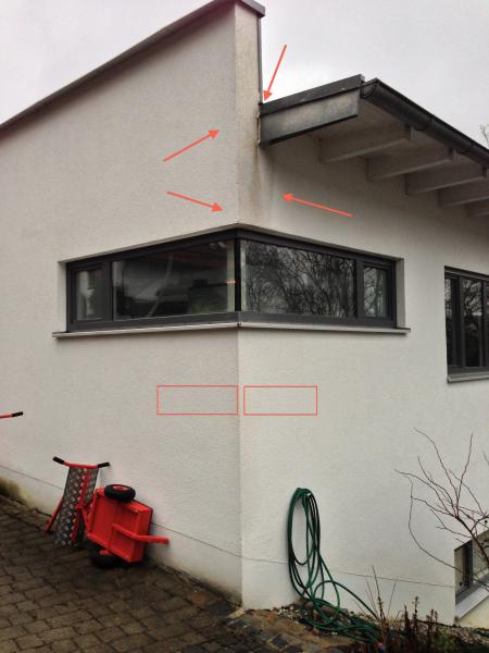

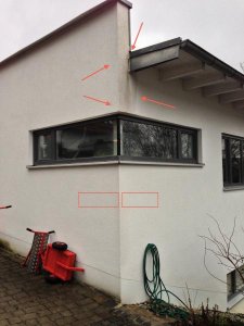

    So, ich habe inzwischen zu dem Sachverhalt neue Ergebnisse. Da es sich für mich ergeben hat, war ein TÜV-Sachverständiger für Baumängel, Schimmel, Wasserschäden bei mir Vor-Ort und hat eine Einschätzung abgegeben.
    Zu der kalten Wand im Bad hat er fest gestellt, dass es wirklich nur in dem Bereich der Badewanne bzw. knapp darüber der Fall ist. Die Ecke im oberen Bereich nahe der Säule hat keine auffällig niedrigere Temperatur. Da der Temperatursturz so stark und plötzlich ausfällt, geht er von einer defekten oder fehlerhaften Dämmung der Säule in dem Bereich bauseits aus.
    Auf der Außenseite (wie wir hier auch schon bemerkt haben, siehe Foto hier) Ecke-aussen.jpg
    ist in dem mit Rechtecken markierten Bereich deutlich zu hören, dass die Wand dort hohl ist. Der Herr konnte sich diesen Umstand, zumal es so ein kleiner Bereich ist, nicht erklären. Eine Feuchtigkeitsmessung der Wände innen an der Stelle und eine Sichtprüfung des Putzes außen konnte keine Schäden (Putz ohne auch kleine Risse) hervorbringen und die Wand innen ist nur oberflächlich ein wenig feuchter, aber nicht tiefergehend.
    Sein Vorschlag war als einfachste Lösung, nur in dem Bereich der Ecke bzw. genau unterhalb der Fenster von außen zusätzliche Dämmung aufzubringen. Alternativ innen im Feuchtebereich die Wand öffnen bis zur Säule und neu aufbauen, was aber ziemlich umständlich und wohl auch nur ne Bastelei wäre.

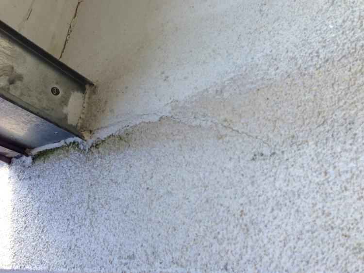

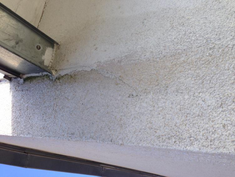

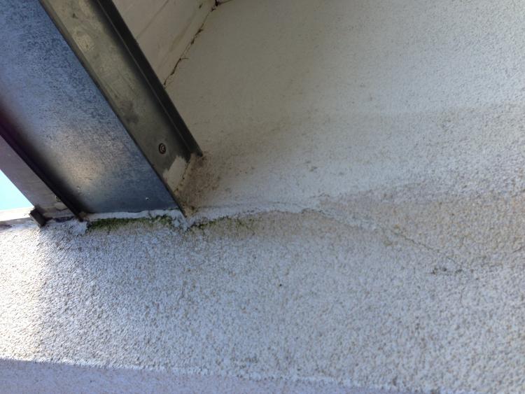

    Allerdings hat er oben über dem Fenster im Bad an der Ecke ebenfalls eine Wärmebrücke identifiziert, welche zwar nicht stark ist, aber klar messbar. Feuchtigkeit ist dort nicht in der Wand (Stahlbeton) zu messen. Allerdings ist das auch genau die Ecke, die außen Wasser hat. Wir konnten es jetzt nicht exakt anschauen, da es leider schon zu dunkel war, aber seiner Ansicht sind hier eben die Anschlüsse nicht korrekt ausgeführt worden und immer bei z.b. Schneelage und schnellem Tauen oder wenn es auf den Schnee draufregnet, dann drückt das Wasser in dem Bereich unter die Falze und läuft innen runter bzw. raus.
    Die Frage ist jetzt, ob darunter das Dach bzw. die Dämmung auch durchfeuchtet ist.

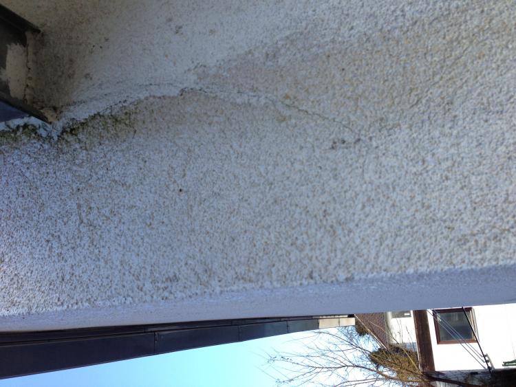

    Habe sicherheitshalber mal Großaufnahmen der Stelle noch einmal hier eingestellt. Ich habe ehrlich gesagt keine Ahnung, wie man da reinschauen können soll. Es gibt keinen Dachboden. Habt ihr eine Idee wie ich das noch angehen kann? Die Falze korrigieren und ein Wasserleitblech habe ich schon in Auftrag gegeben.
    Aber was muss ich tun, um sicher zu stellen, dass dort kein Schaden ist? Die dort angebrachte Dachbahn komplett abnehmen?
    Hier mal die Aufnahmen. Risse kann man auch schon sehen:
