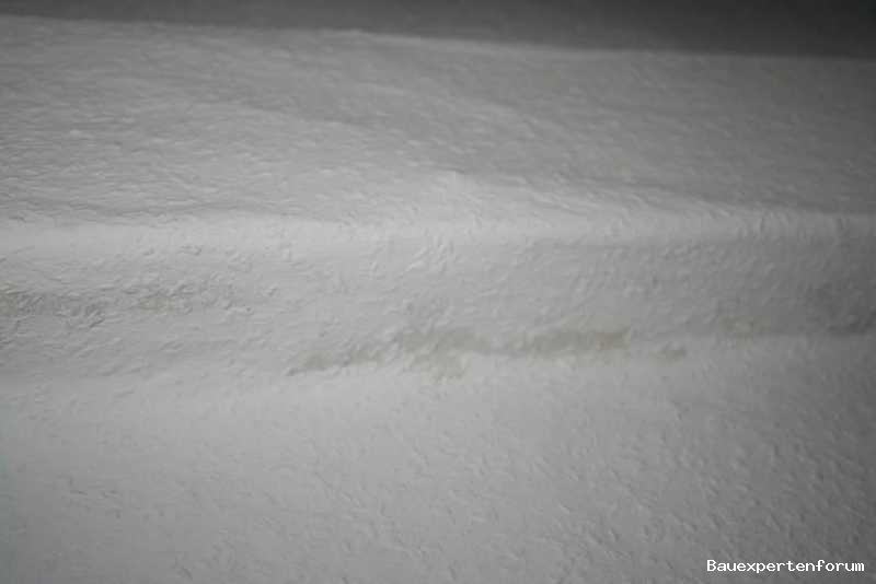

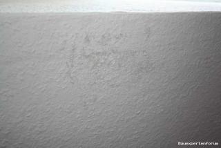

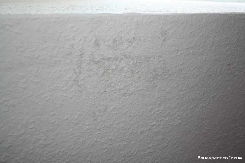

    Halo zusammen,
    ich habe ein Dachzimmer, welches ich wenig nutze. Eigentlich trockne ich da momentan nur meine Wäsche. Ich lüfte zweimal am Tag 10 Minuten Stoß (mit Durchzug), heize aber sehr wenig oder gar nicht.
    Jetzt bin ich mir bei diesem Zimmer nicht sicher, ob ich dadurch evtl. das Bauwerk schädige. Es löst sich nämlich teilweise der Putz unter der Tapete, was man auf dem zweiten Foto sehen kann. Außerdem haben ich einige etwas verfärbte Flecken entdeckt. Ich denke, dass diese an den Stellen hervortreten, an denen die Tapete nicht ordentlich gestrichen war; das sieht nach der Form der Flecken so aus.
    Sind das Hinweise auf Schimmelbildung? Sollte ich die Tapete lieber entfernen (werde ich sowieso irgendwann machen) und den Putz dahinter auf Schimmelbildung kontrollieren? Und wenn ich Schimmel finde, was sollte ich dann tun?
    Für Hinweise bin ich dankbar.
    Grüße,
    sonnenblume461

    Wenn dort Wäsche getrocknet wird, dann dürfte 2 mal Stoßlüften nicht ausreichen. Die feuchte Wäsche gibt ja ständig Feuchtigkeit an die Luft ab, und das in großen Mengen.
    Hast Du schon einmal die Luftfeuchtigkeit kontrolliert?
    Hier solltest Du über eine Zwangslüftung nachdenken, evtl. gesteuert über eine Messung der Luftfeuchtigkeit.
    Ralf

    ob es Schimmelbildung ist, weiß ich nicht.
    Aber so wie es geschildert wird, halte ich Kondensatbildung (und Feuchtigkeit ist ja eine der Grundvoraussetzungen für Schimmelbildung) nicht nur für möglich, sondern auch für wahrscheinlich!
    Es genügt zur Vermeidung von Kondensatbildung nicht, einen Raum gelegentlich zu lüften, er muss auch beheizt werden! Insbesondere dann, wenn auch noch zusätzlich größere Mengen Feuchtigkeit in die Raumluft gelangen.
    Ohne Beheizung werden die Oberflächentemperaturen im Winterhalbjahr nicht immer ausreichend hoch sein, um Kondensat zu vermeiden...
