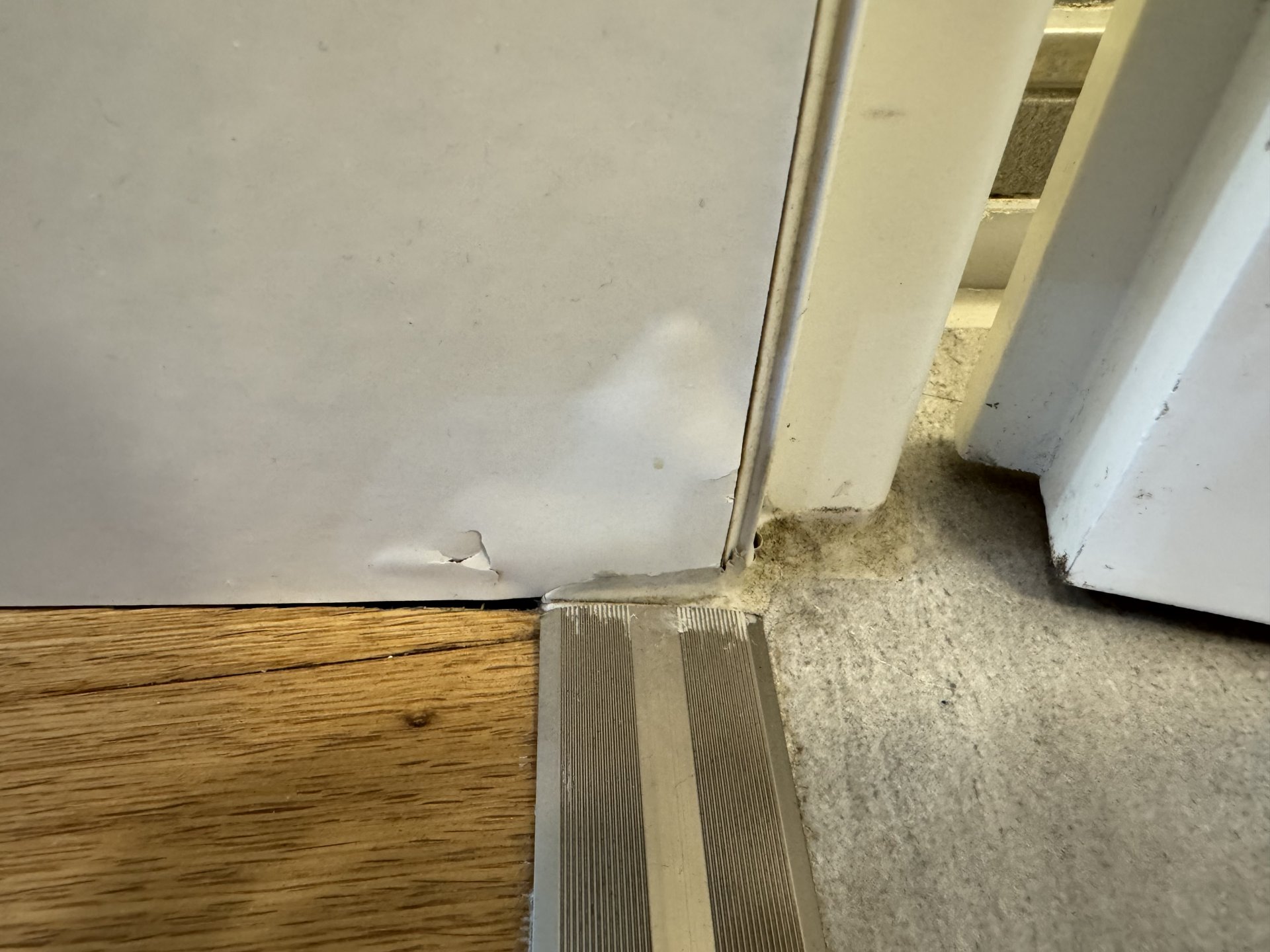

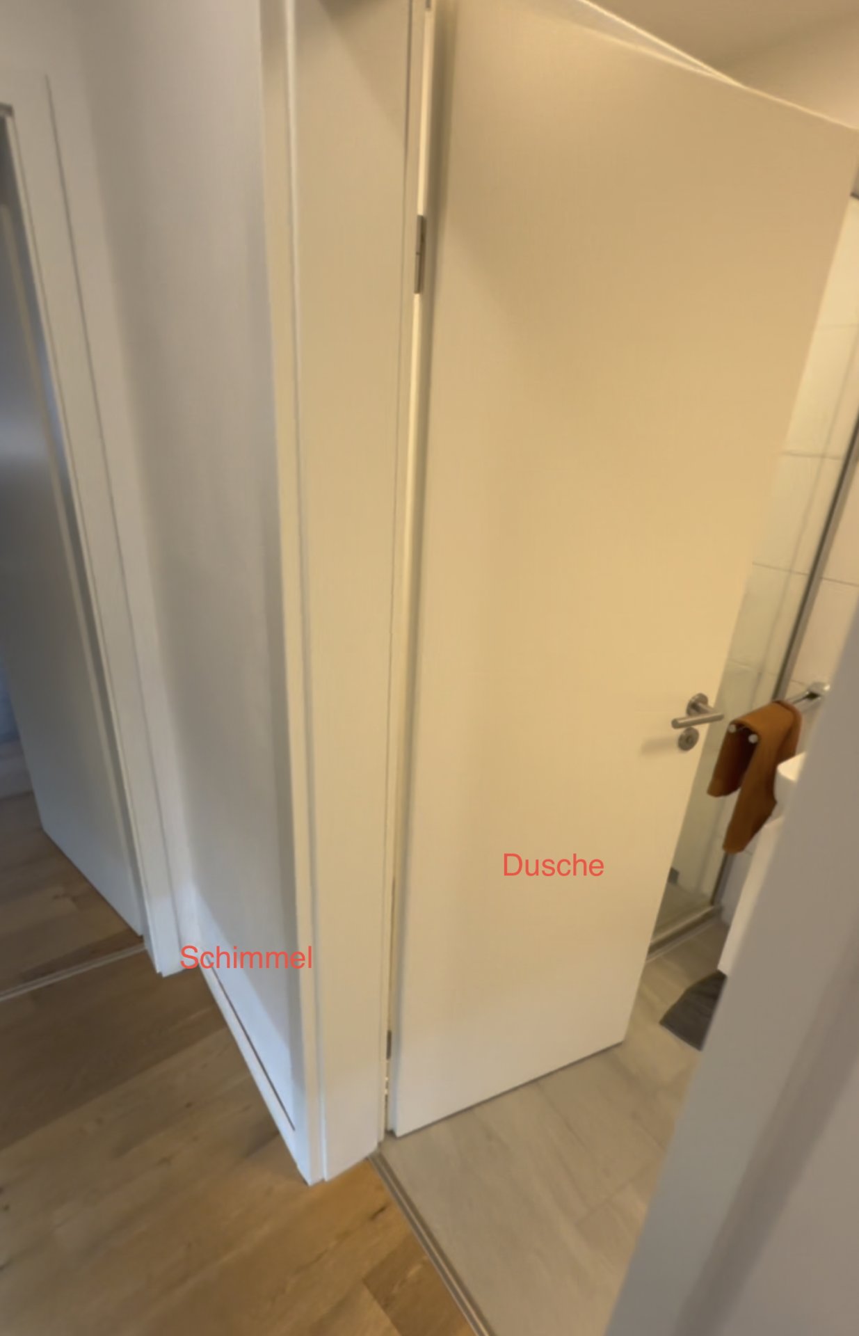

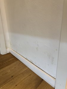

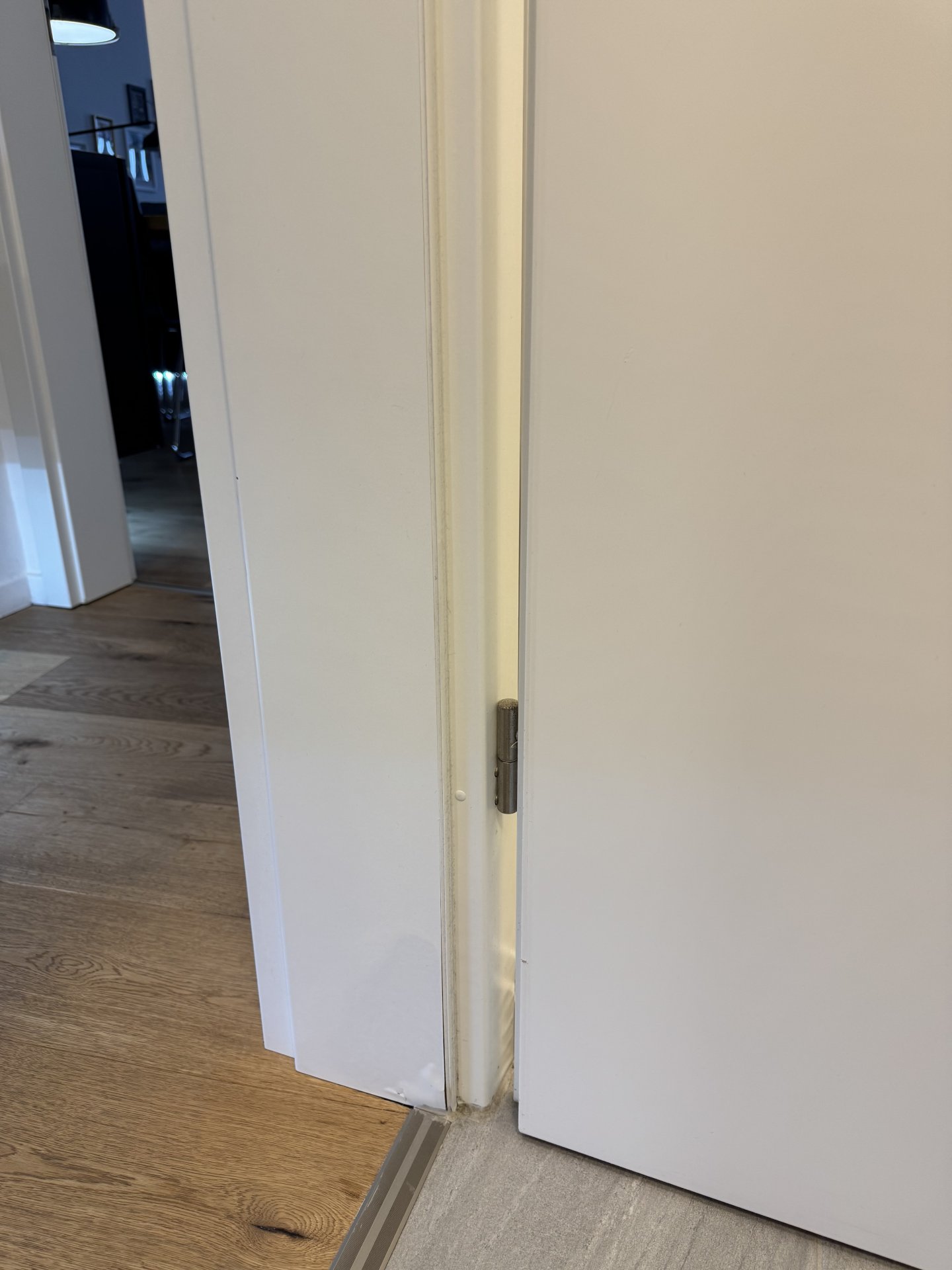

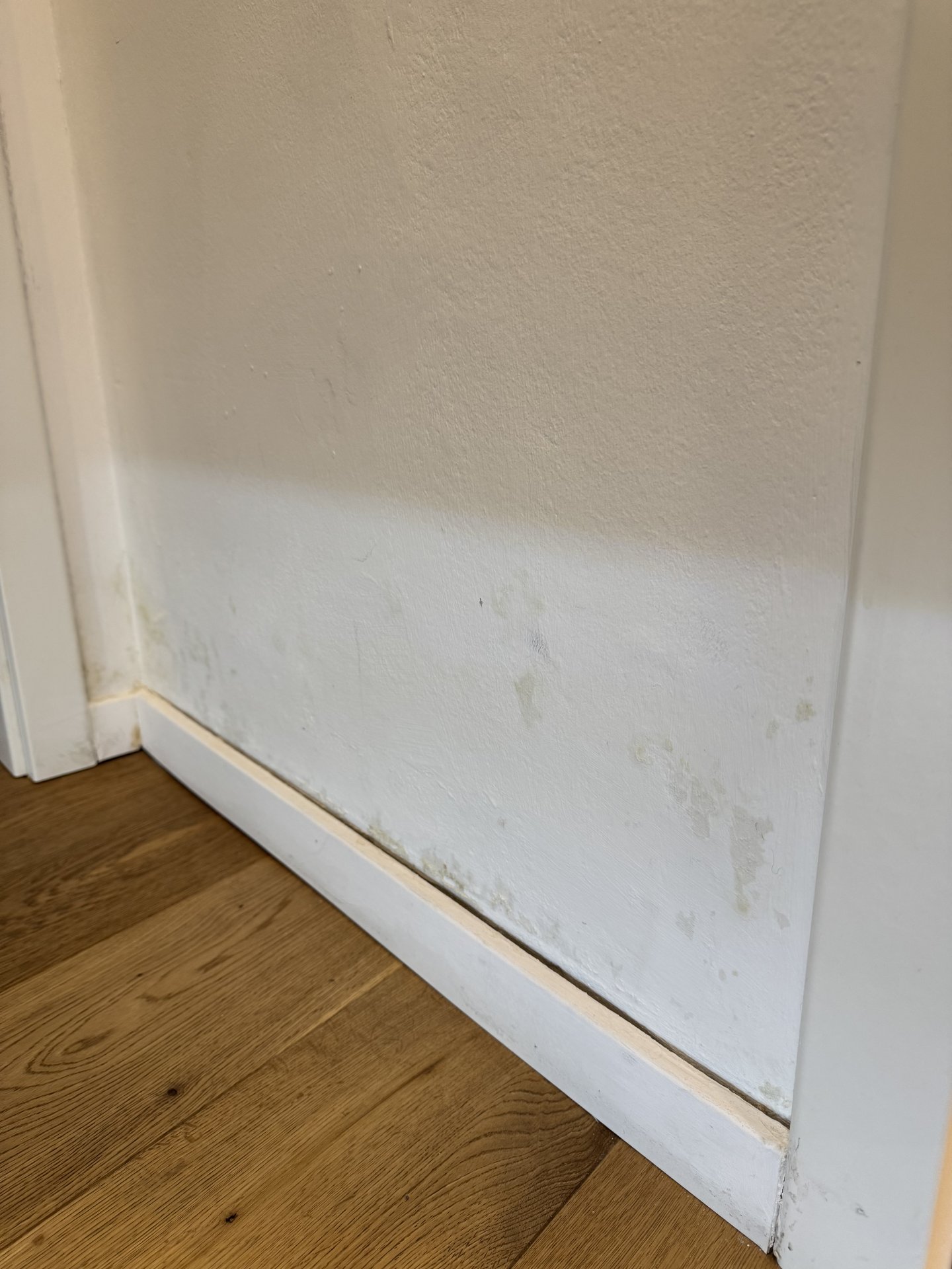

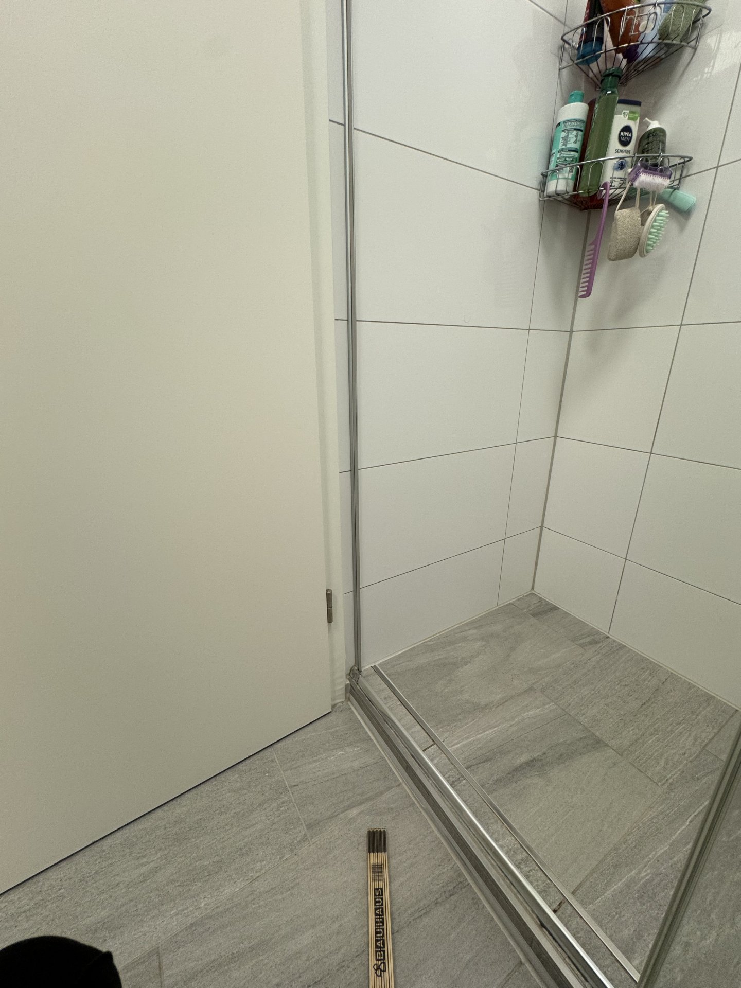

    Hallo Zusammen,
    ich habe in meiner Wohnung ein Problem mit einer Wand im Flur – unten zeigen sich Feuchtigkeitsflecken und inzwischen auch etwas Schimmel über den Fußleisten. Sieht ganz nach einem Wasserschaden aus. Auch die Türzarge scheint Wasser gezogen zu haben. Direkt hinter der betroffenen Stelle liegt das Badezimmer, genauer gesagt der geflieste Duschbereich. Ich vermute, dass irgendwo Wasser durchkommt – vielleicht durch undichte Fugen oder defekte Silikonabdichtungen.
    Meine Fragen an euch:
    • Wie kann ich rausfinden, wo genau das Wasser herkommt?
    • Wie sollte ich jetzt am besten vorgehen, um weiteren Schaden zu vermeiden?
    • Habt ihr Tipps, wie man die Dusche zuverlässig abdichtet oder was ich prüfen sollte?
    Vielen Dank im Voraus für eure Tipps und euer Feedback – ich freue mich über jede Hilfe!
    Viele Grüße aus Bremen
    Alexandra

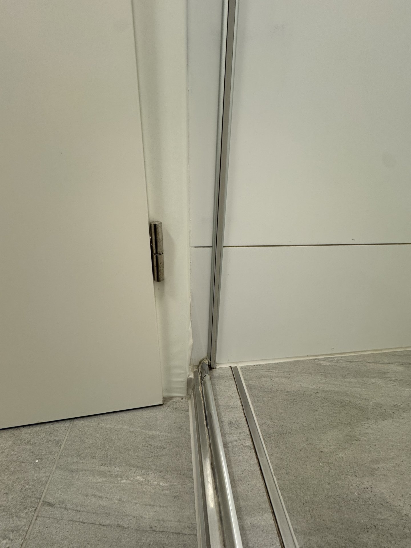

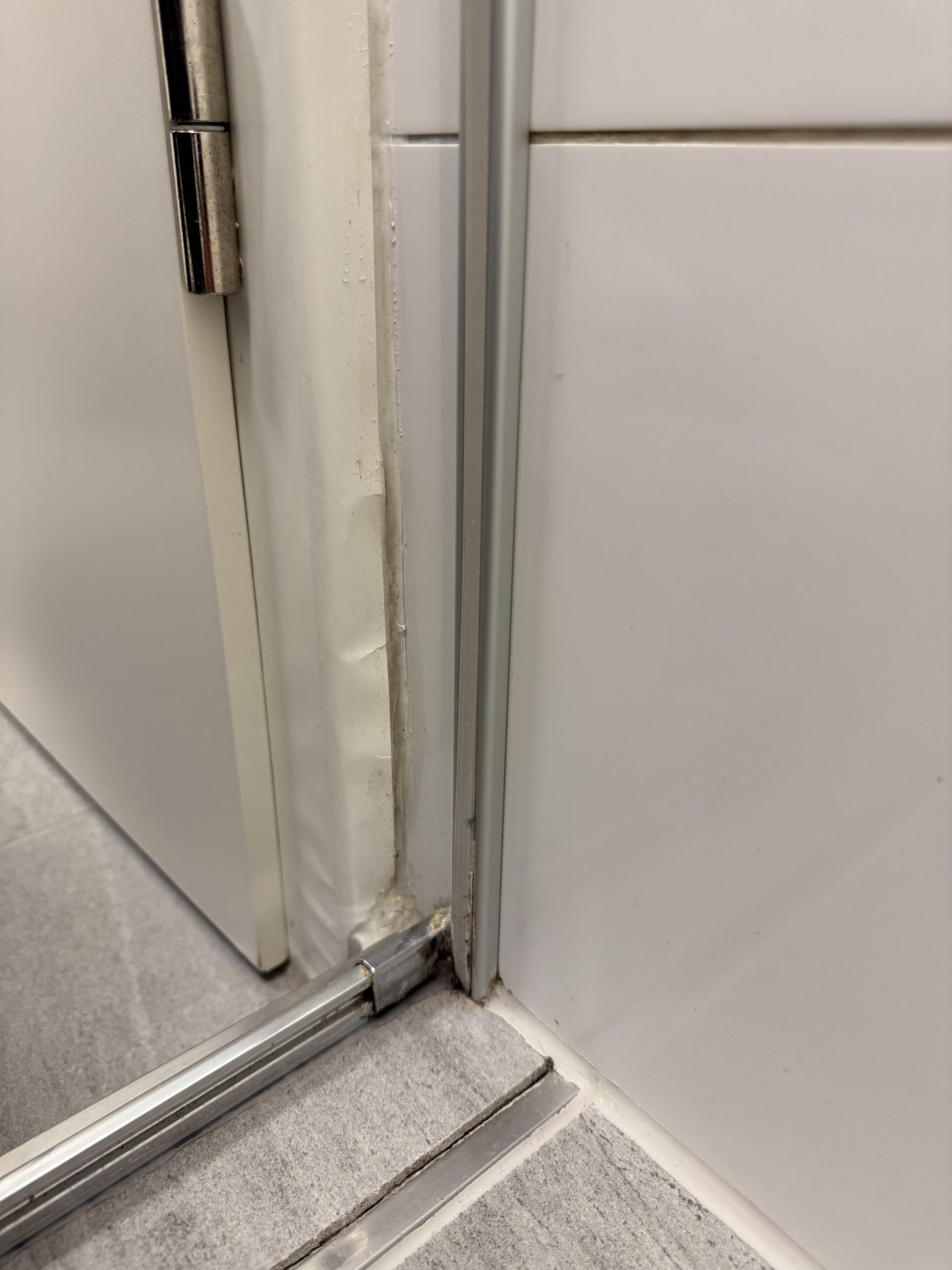

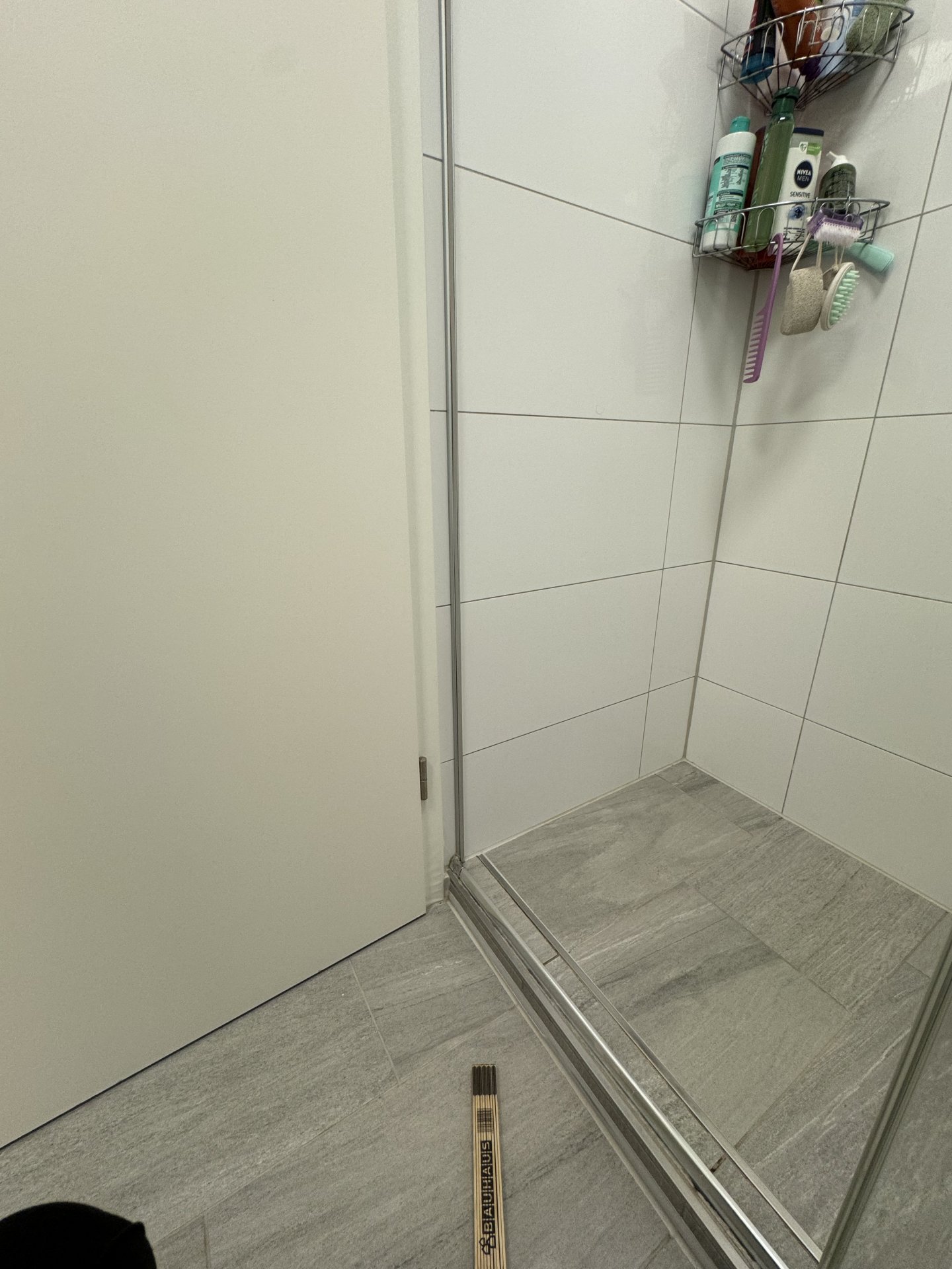

    Die Planung und die Ausführung dieser bodenebenen Dusche sind gelinde gesagt: fürn Ar...h.
    Silikon ist keine Abdichtung (siehe auch den ähnlichen Strang).
    Die Frage ist, gibt es eine Verbundabdichtung?
    Da unterhalb der Farbe das vermutlich ebenso schlecht aussieht, wie der Rest, meine Meinung: raus und neu und dann richtig. eigentlich das gleiche Resultat wie im anderen Strang
    Edit: Sanierung Duschabdichtung
