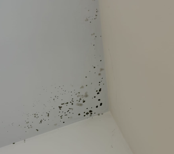

    Hallo liebe Bauexperten Community,
    ich hoffe auf eure Erfahrung und Expertise und bin für jeden Hinweis dankbar.

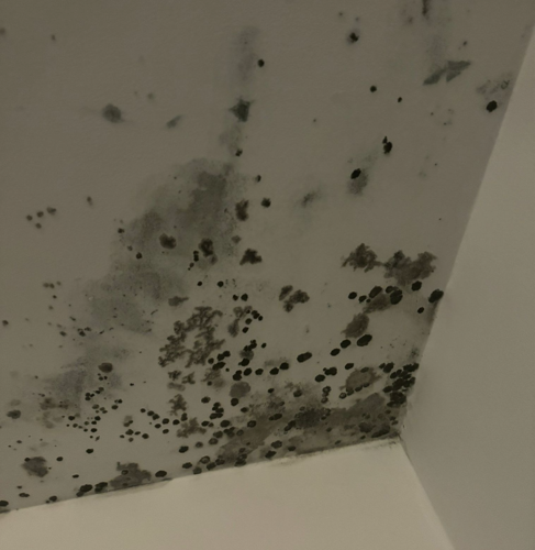

    Leider haben wir in unserer Neubauwohnung schon wenige Wochen nach Einzug Schimmelbildung an der Decke in den Ecken der Außenwände.
    Die Feuchtigkeit in den Ecken beträgt ca. 21%. Die Feuchtigkeit in anderen Bereichen der Decke an der Außenwand beträgt 13%.
    An mangelnder Lüftung liegt es nicht, da darauf besonders gedachtet wurde (und auch zwei separate, baugleiche, Wohnungen betroffen sind). Der Bauträger sieht dies naturgemäß anders.
    Wie ist hier das beste Vorgehen hinsichtlich Sachverständigen, kurzfristiger und langfristiger Schimmeleindämmung/-beseitigung?
    Welche Art Baumangel ist zu vermuten?
    Auffällig ist, dass auch in der Mitte die Ecken zwischen den Wohnungen betroffen sind.
    Angefangen hat das Ganze so:
    Kurze Zeit später sah es bereits so aus:

    Sagt wer, bzw. woher kommt diese Überzeugung?
    Um welche Feuchte handelt es sich? Die relative Luftfeuchte oder die Bauteilfeuchte und wie wurde gemessen bei welchen Randbedingungen (Bauteiltemperaturen, Raumlufttemperatur, Außentemperatur)?

    Mögliche Verdachtsfälle:
    1. schimmelpilzkritische Wärmebrücke - fRsi < 0,70 (Thermografie von innen erforderlich)
    2. abgesoffene Flachdachdämmung wegen Mängeln in der Dachterrassenabdichtung (Feuchtemessungen durch einen Fachmann erforderlich)
    3. Restbaufeuchte in Verbindung mit unzureichender Beheizung und Belüftung? (Langzeit-Messungen des Raumklimas in Verbindung mit Thermografie der Schadensstellen und Dokumentation weiterer Klimarandbedingungen)

    Wie wird gelüftet und wie ist die Luftfeuchtigkeit im Raum.
    Für so eine Schimmelbildung im Neubau, der beheizt wird, braucht es schon eine verdammt hohe Luftfeuchtigkeit in Verbindung mit einer sehr kalte Decke/Wand. Oder Feuchtigkeit von außen. Beide darf nicht sein.
    Nur nach der kurzen Schilderung und der Tatsache, dass zwei Wohnungen dieselben Mängel aufweisen, glaube ich nicht an falsches Lüften.

    Nicht lange warten.
    Ein Sachverständiger oder Energieberater soll mit einer Thermografiekamera vorbei kommen und die betroffenen Bereiche untersuchen und den fRsi-Wert rückrechnen. DAS wäre dann eine erste belastbare Beurteilungsgrundlage zum Thema schimmelpilzkritische Wärmebrücke.
    von dem Terrassenrand würde ich gern mal das Wärmebrückendetail (Schnitt) sehen.

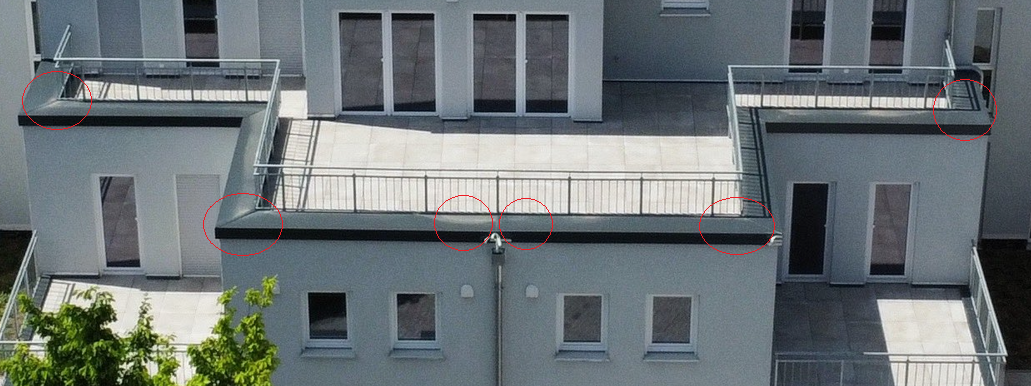

    Ist das auf dem Photo links und rechts neben der Regenrinne nicht ein Lüftungsauslass ?
