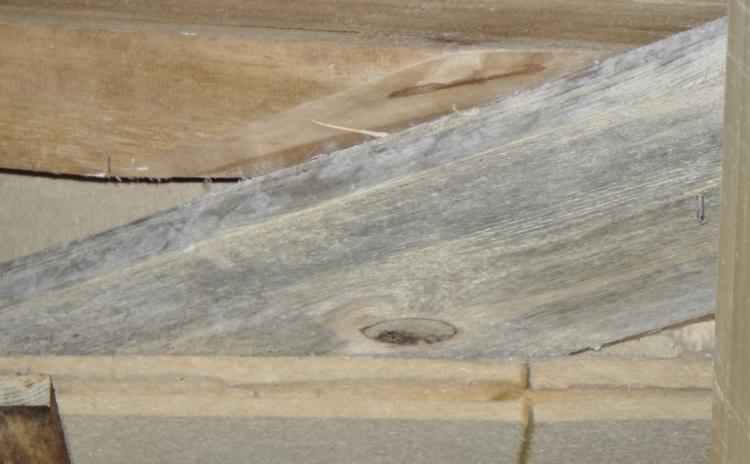

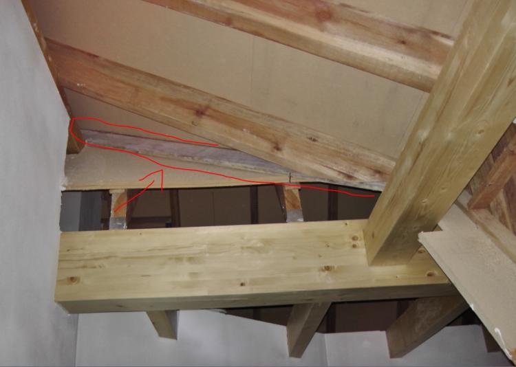

    Es wurde praktisch alles mit Sanosil eingenebelt und abgewischt.
    Auf den Sparren findet man keinen Schimmel mehr.
    Ein Brett macht mir allerdings Sorgen, das sieht übel aus.
    Live noch schlimmer als mit dem Blitz fotographiert.
    Ich hoffe, das kann man austauschen.
    Versuche mal, den Zimmerer zu erreichen.

    Auf jeden Fall nachbessern lassen.
    So etwas kann im Eifer des Gefechts schon mal passieren und auch bei der Sichtkontrolle übersehen werden! Die optischen Unterschiede fallen im Rahmen der Behandlung nicht wirklich auf. Nach endgültiger Trocknung ist das natürlich etwas anderes!
    PS: Die Sichtbalken gefallen mir auch...
