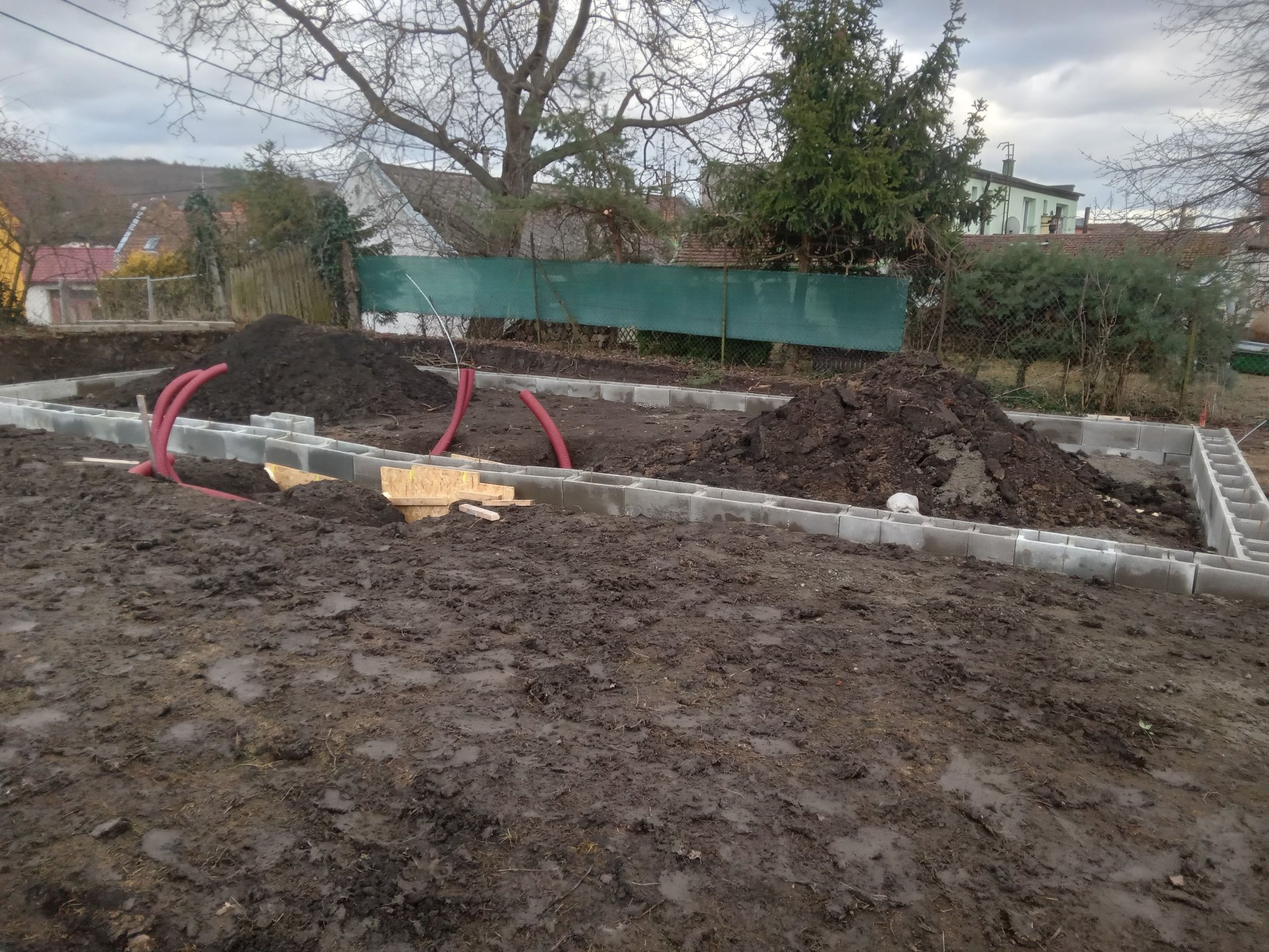

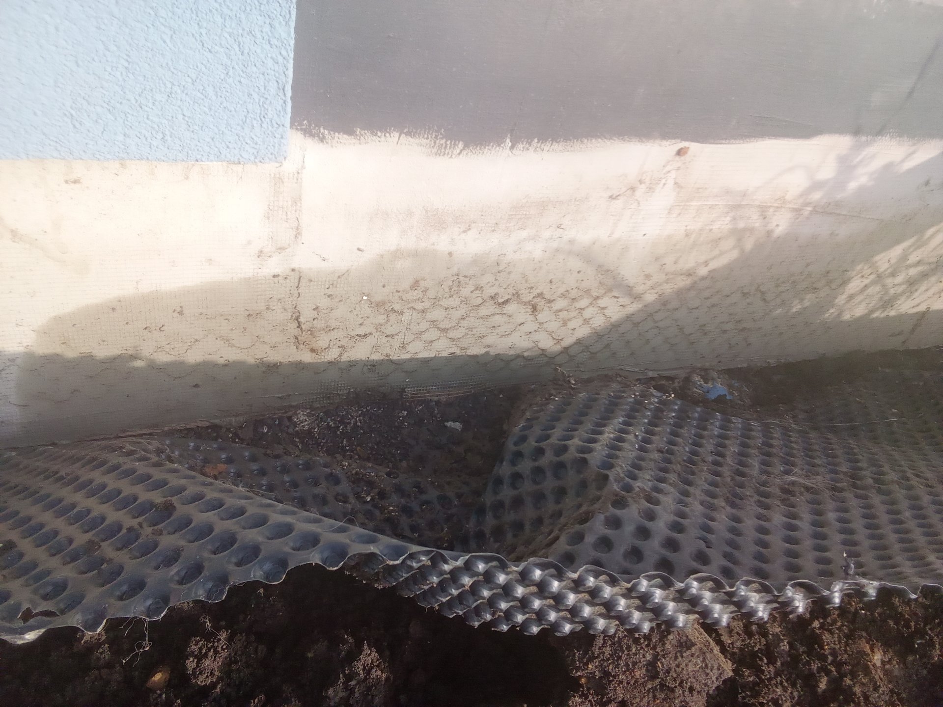

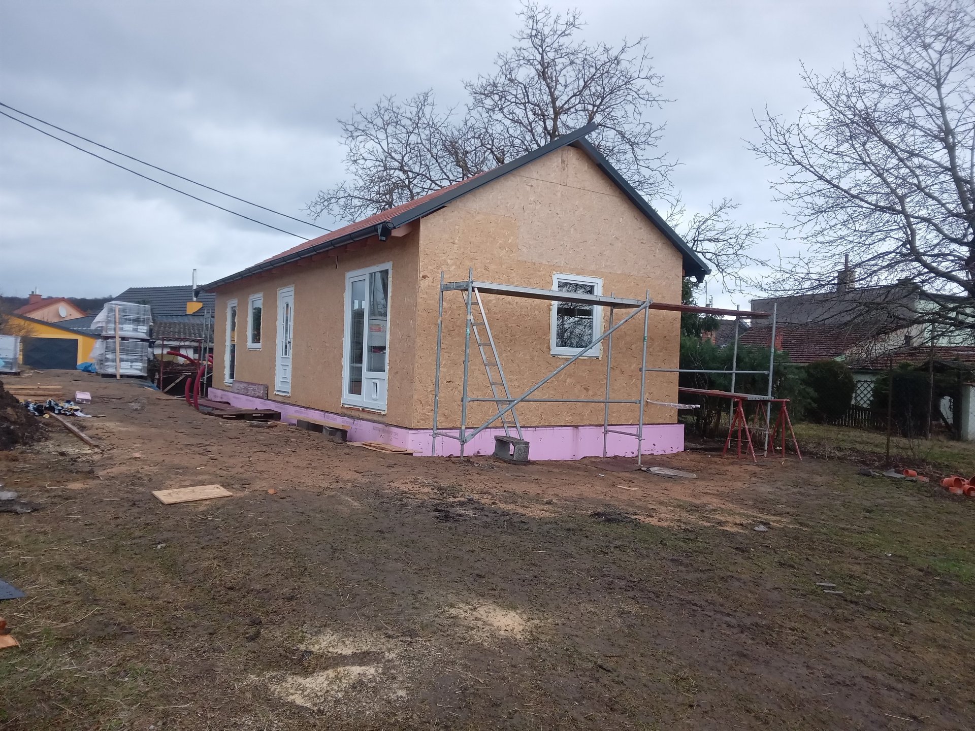

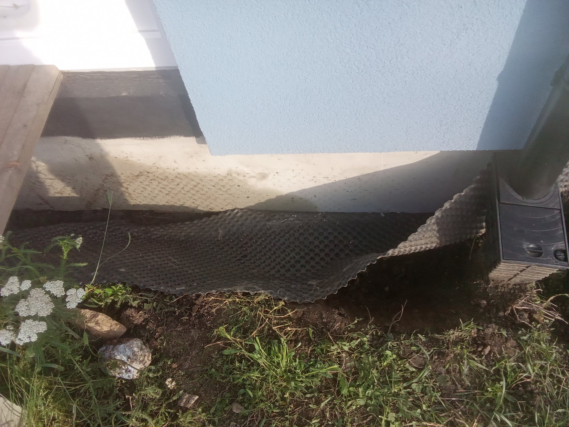

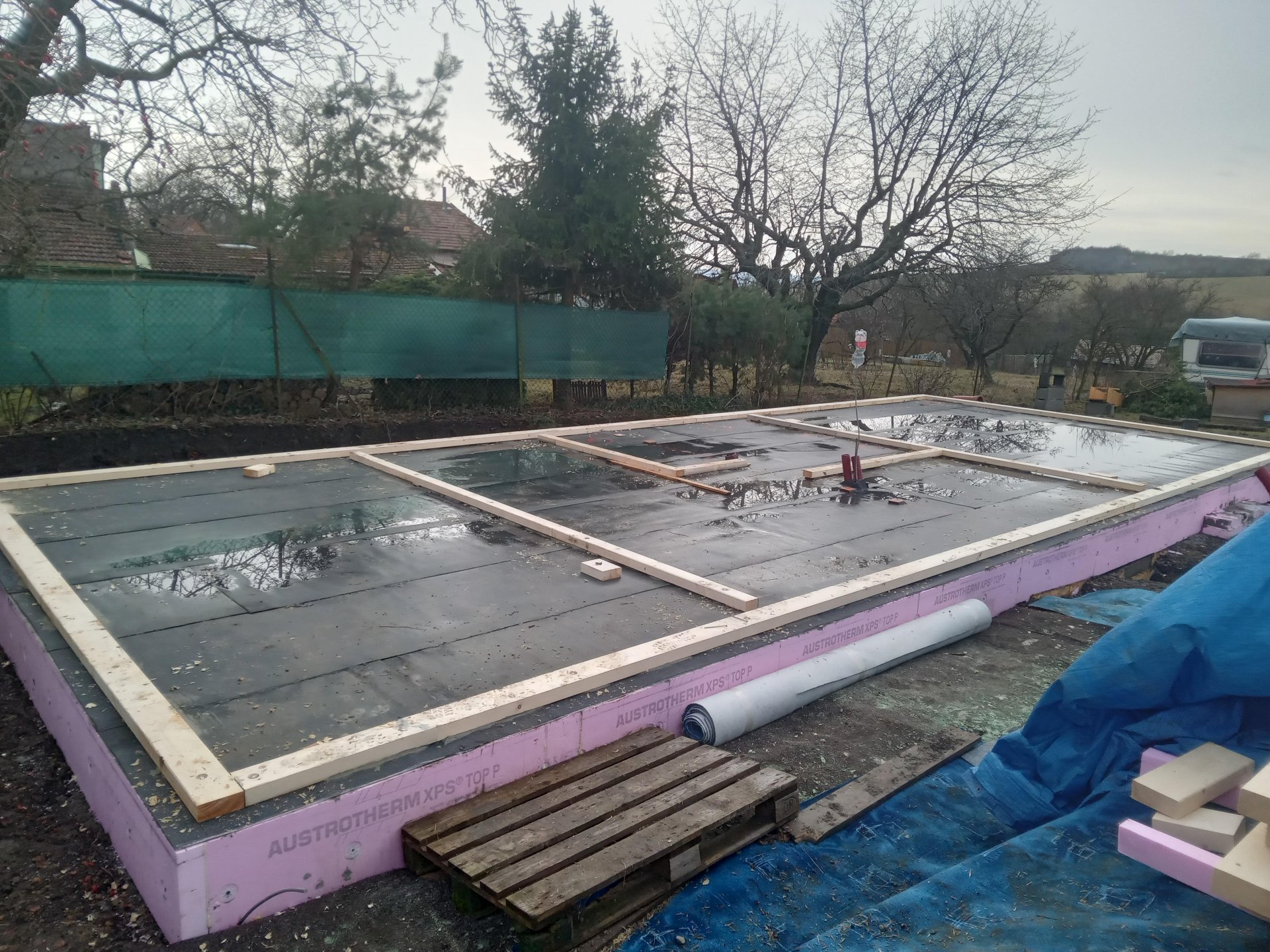

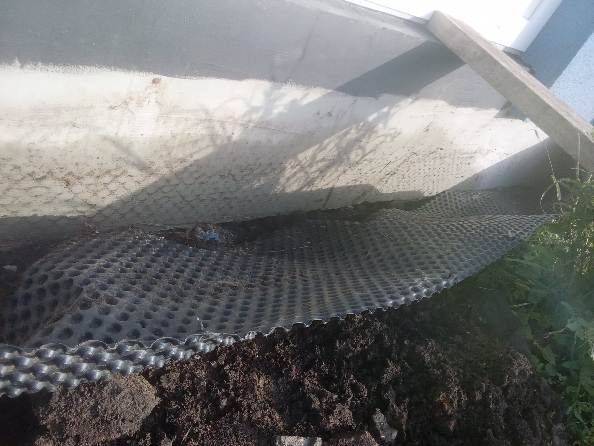

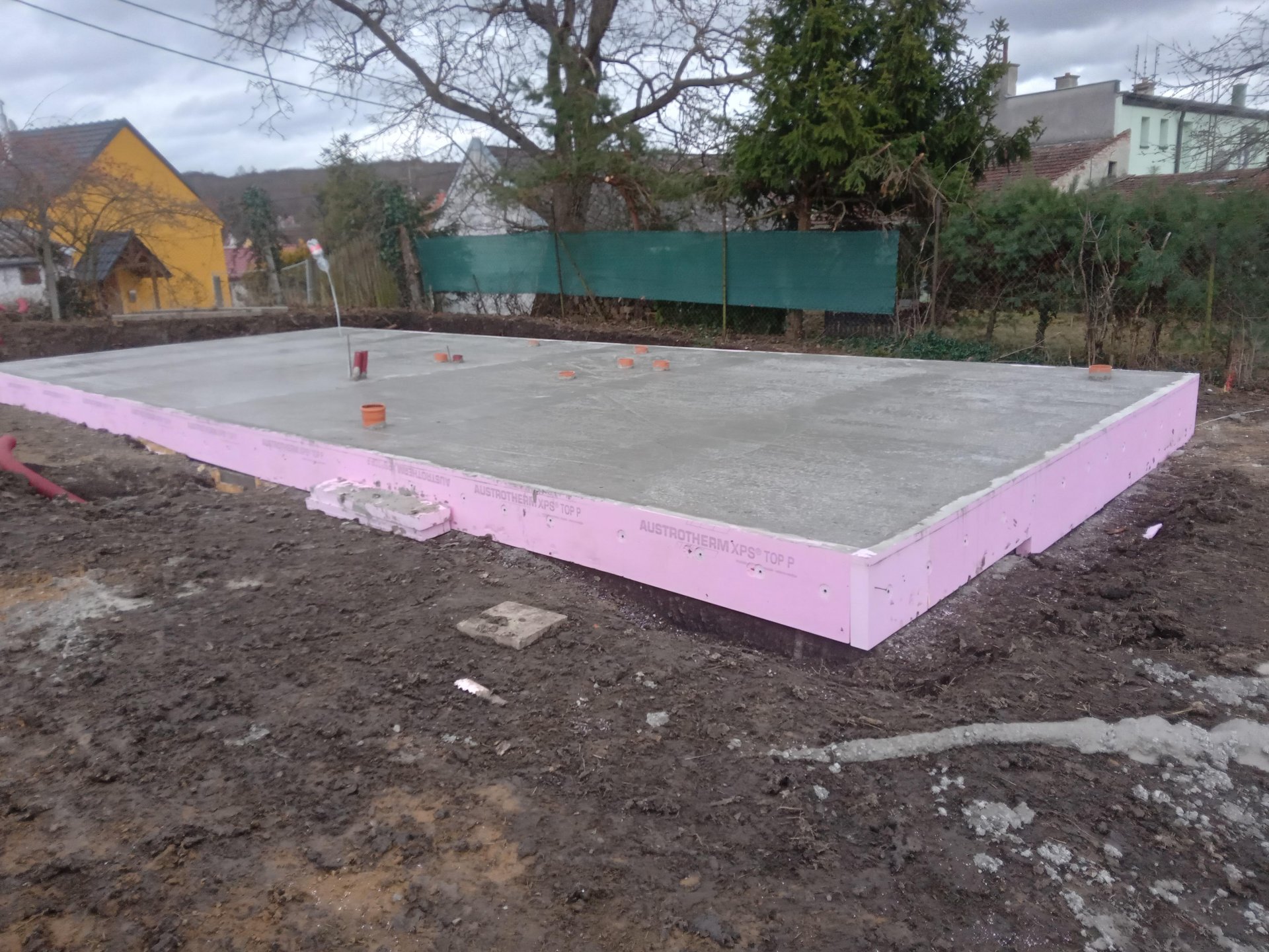

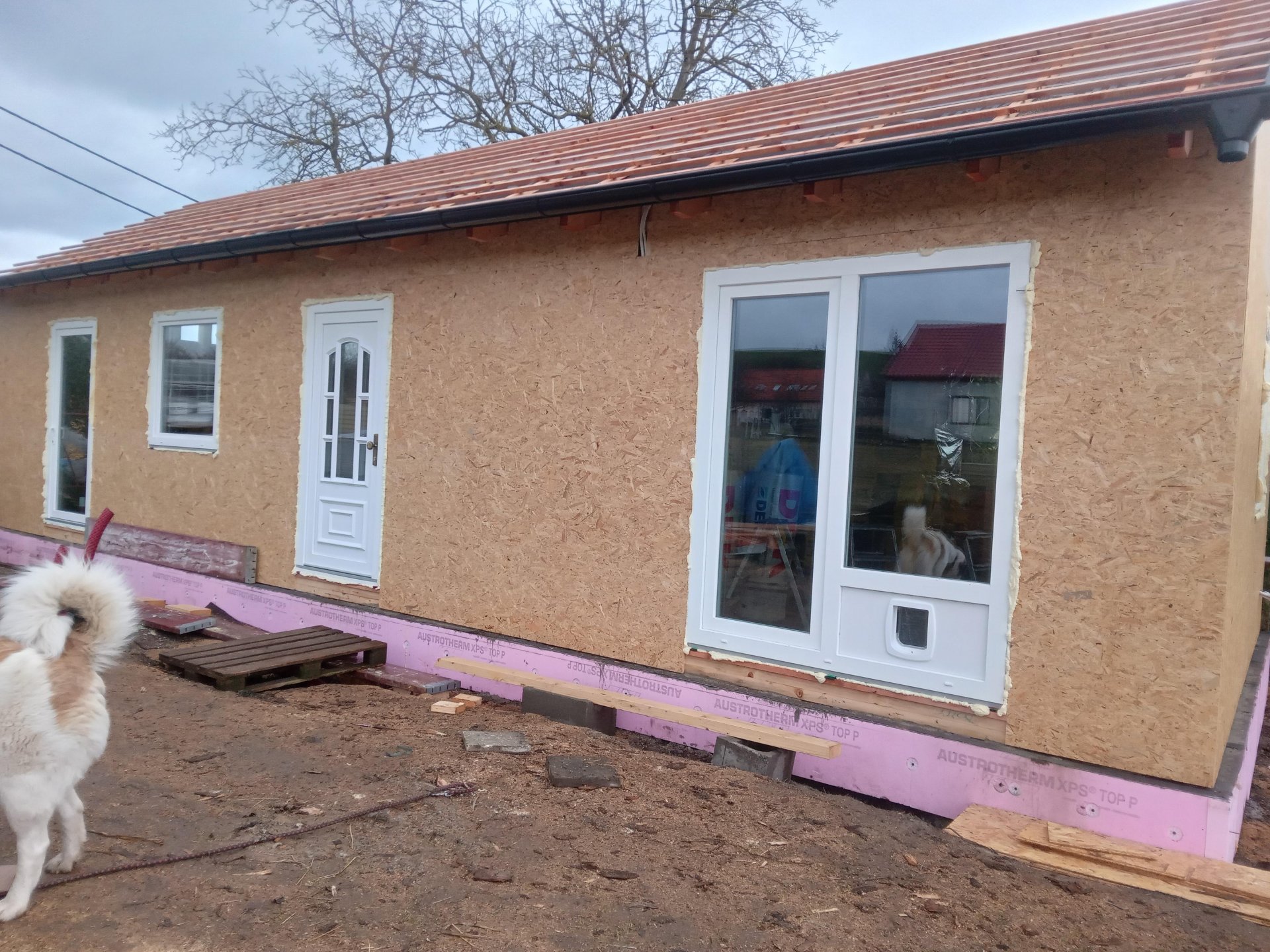

    Anbei Bilder vom Haus. An der Vorderseite liegt der Betonboden nur 10-15 cm über dem Gelände. Vor der Dämmung ist eine Noppenbahn und dann kommt auch schon das Erdreich.

    Halb OT: bei solchen Bildern ist man einfach nur noch sprachlos. Ist das in Deutschland?

    Nein, Tschechien. Kannst du mir sagen, was daran alles falsch ist, damit ich das dem Bauträger so weitergeben kann?

    Das erklärts. Andere Länder, andere Sitten. Allein beim Anblick der "Baustelle" bin ich schon in Ohnmacht gefallen...
    Ob das jetzt nach deren Vorschriften und Normen in Ordnung ist, kann ich natürlich mangels Kenntnis nicht beurteilen. Was mir auffällt ist dieser Mumpe-Boden, wo ich dann gleich mal nach nem Bodengutachten frage, welche Wasser- und Bodenverhältnisse da vorherrschend sind.
    Dann ein Wust von Leerrohren, wo die Gefahr von Abdichtung, besser: Nichtabdichtung doch gewaltig ist. Die Noppenbahn vor dem Sockel ist eher kontraproduktiv, erst recht, wenn der Sockel keine Abdichtung hat. Im übrigen: 30 cm über Gelände ist keine ganz schlechte Idee...
    Dann seh ich außen OSB, da frag ich natürlich sofort nach dem Wandaufbau gesamt. Taupunkt usw. ...

    Der gute Lehmboden :D grauenvolles Zeug.
    Ein Bodengutachten wurde nicht gemacht.
    Der Bau des Hauses meines Exmannes sah genauso aus (auch das mit den OSB-Platten). Ob das jetzt heißt, dass das der tschechische Standard ist, oder ob beide Baufirmen einfach Müll sind, kann ich aber nicht sagen :)
    Ich muss zugeben, das mit der Noppenbahn waren zwei Nachbarn von mir. Die haben die angebracht, nachdem sie mir den Regenwassertank eingebaut haben. Der eine ist Maurer und der andere hat sein ganzes Haus selber gebaut, deshalb ging ich davon aus, dass sie wissen, was sie da tun.
    Wie muss man denn den Sockel nu abdichten? Und muss unter die XPS-Platten nicht noch irgendwas drunter, damit die nicht direkt auf dem Lehmboden liegen?
    Ich werde dann jetzt den Sockel erstmal komplett freilegen, dann abdichten und dann eine Kiesschicht davor machen.

    Wow einfach in den Dreck gebaut, ich seh nur Schalungssteine und dazwischen Dreck, kein verdichteter Unterboden, keine Punktfundamente wie soll da das Haus stehenbleiben. Hohl dir einen Baugutachter, Frag nach Statikberechnung zu Deinem Boden. Selbst bei Gartenhäuser werden Betonplatten auf verdichteten Untergrund und zwar auf Frosttiefe gestellt, und da ist Gewicht und Anspruch deutlich geringer

    Die Schalungssteine stehen auf einem Streifenfundament

    Ist die Pfütze auf Foto 4 immer noch vorhanden?

    Ich hoffe doch sehr, dass die abgetrocknet war, bevor weitergebaut wurde. Ganz so blöd waren die ja hoffentlich nicht.

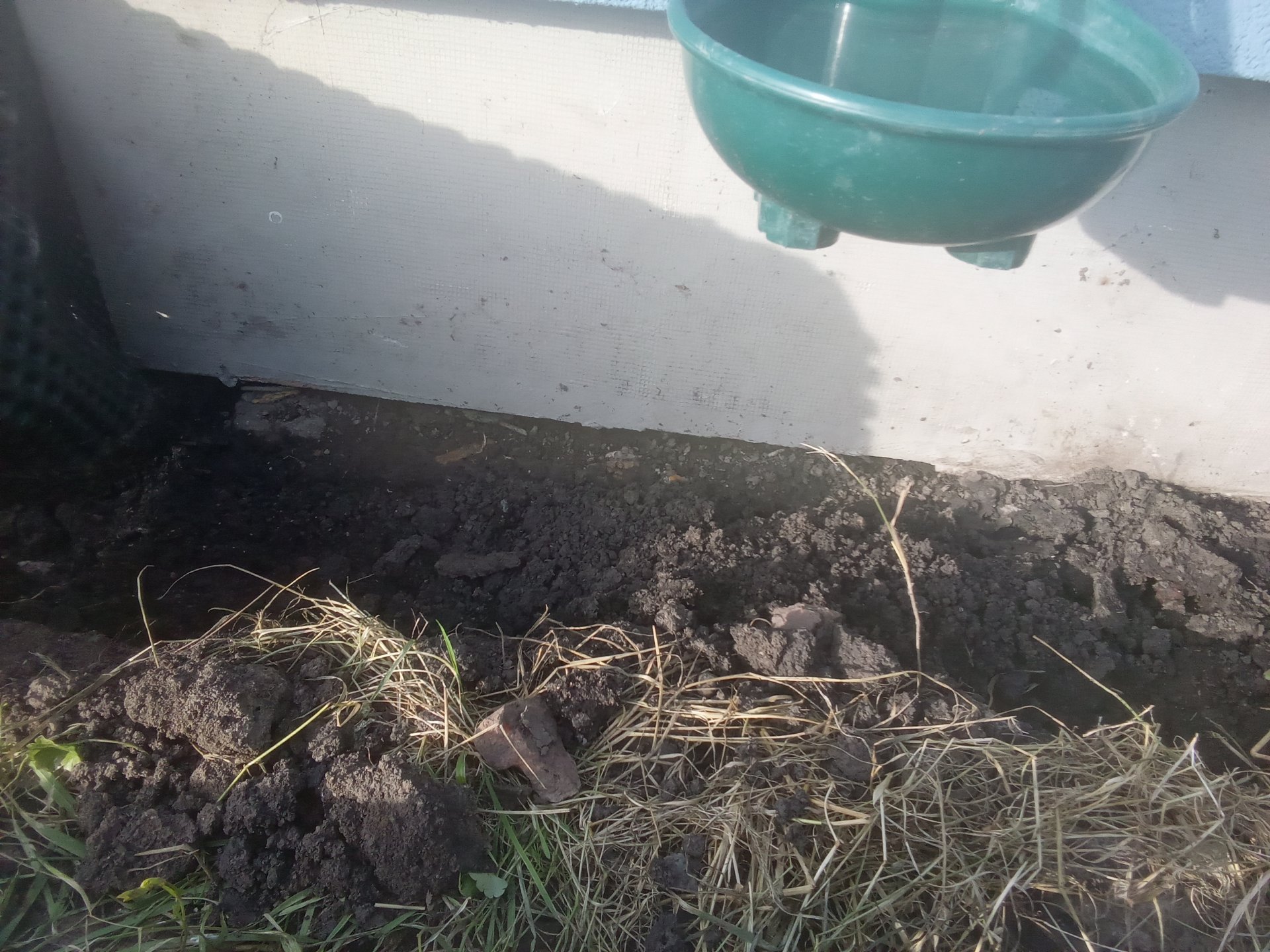

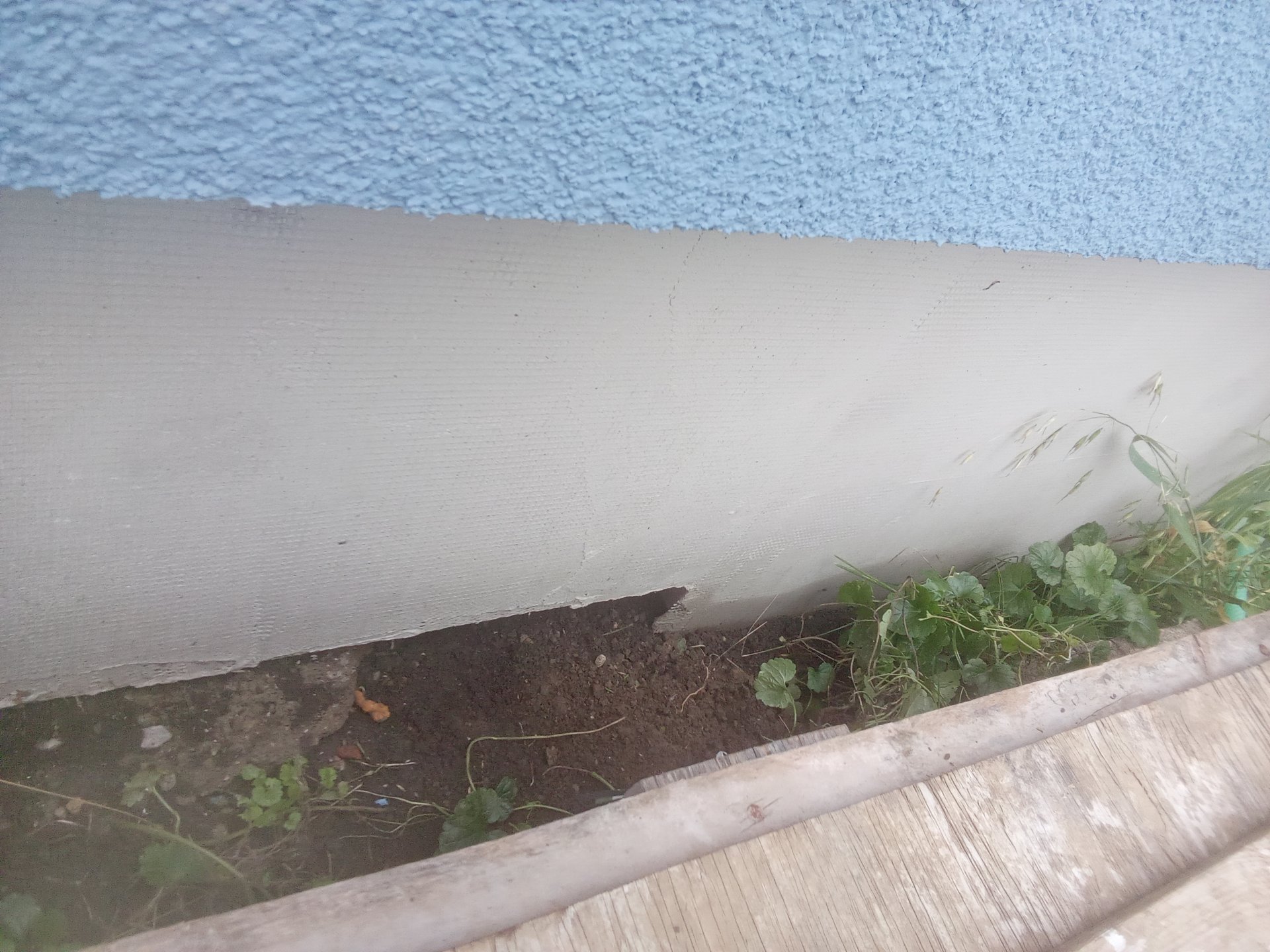

    Ich habe jetzt den Sockel freigelegt und die Noppenfolie entfernt, darunter sah aber alles trocken aus.
    Wo genau kann das Wasser denn hochkommen und wo müsste die Abdichtung hin (wo hätte sie hingesollt)? Unter, auf oder hinter die Dämmplatten? Die XPS-Platten sollten doch selbst auch relativ Wasserdicht sein, oder?

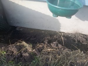

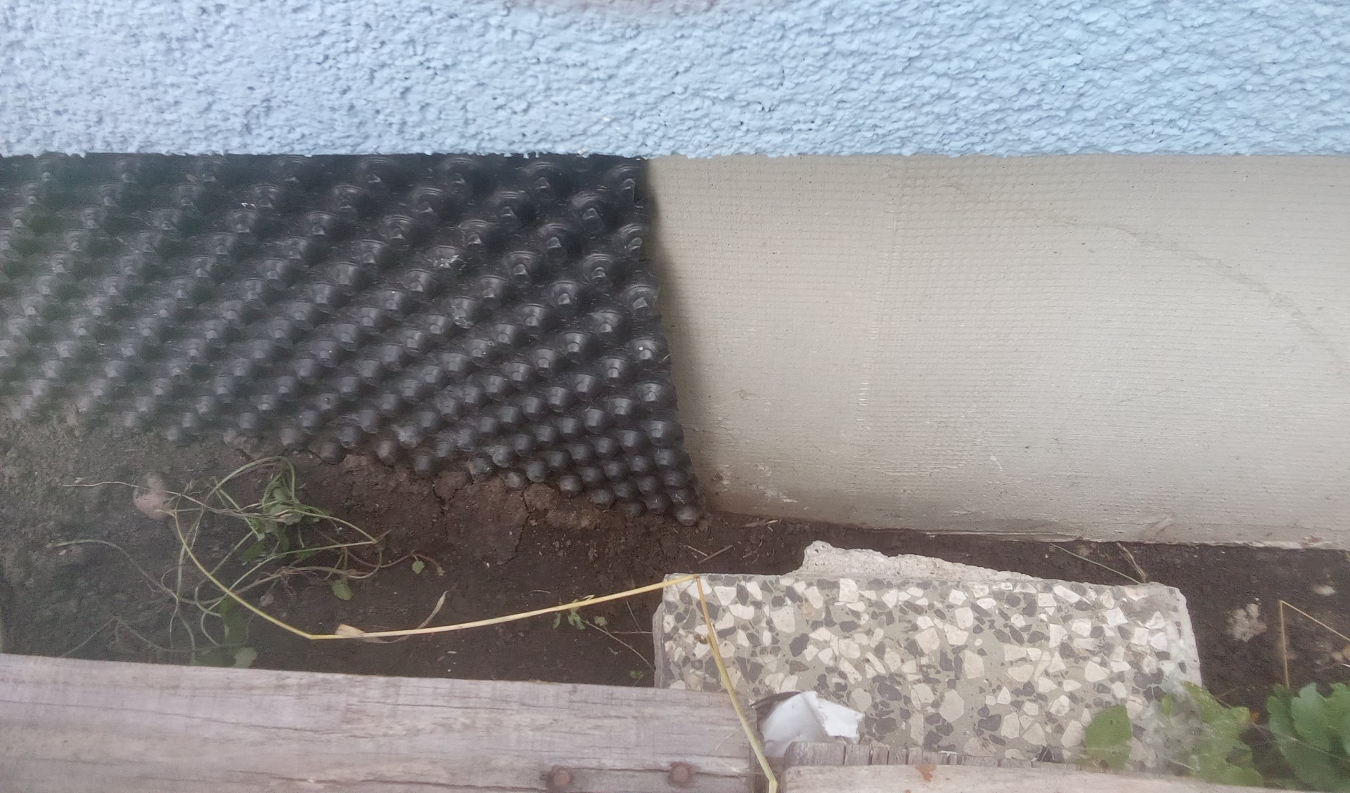

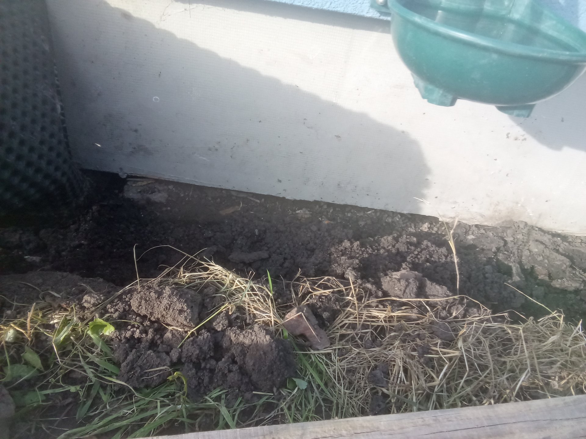

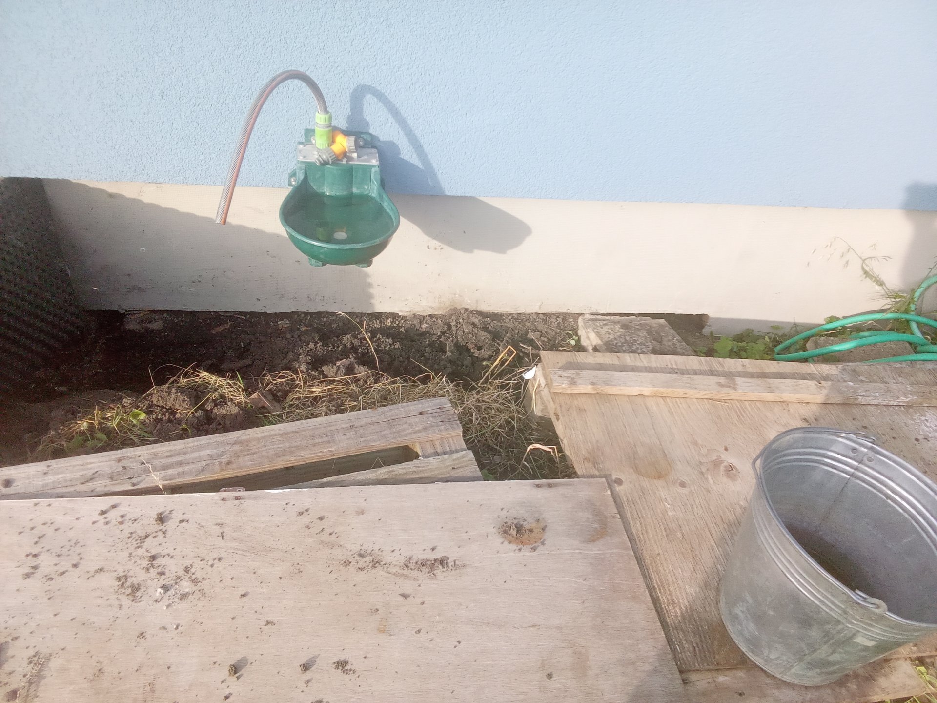

    Fotos vom IST-Zustand des Sockels bitte
  13. Cory
    Cory
    25.07.2025

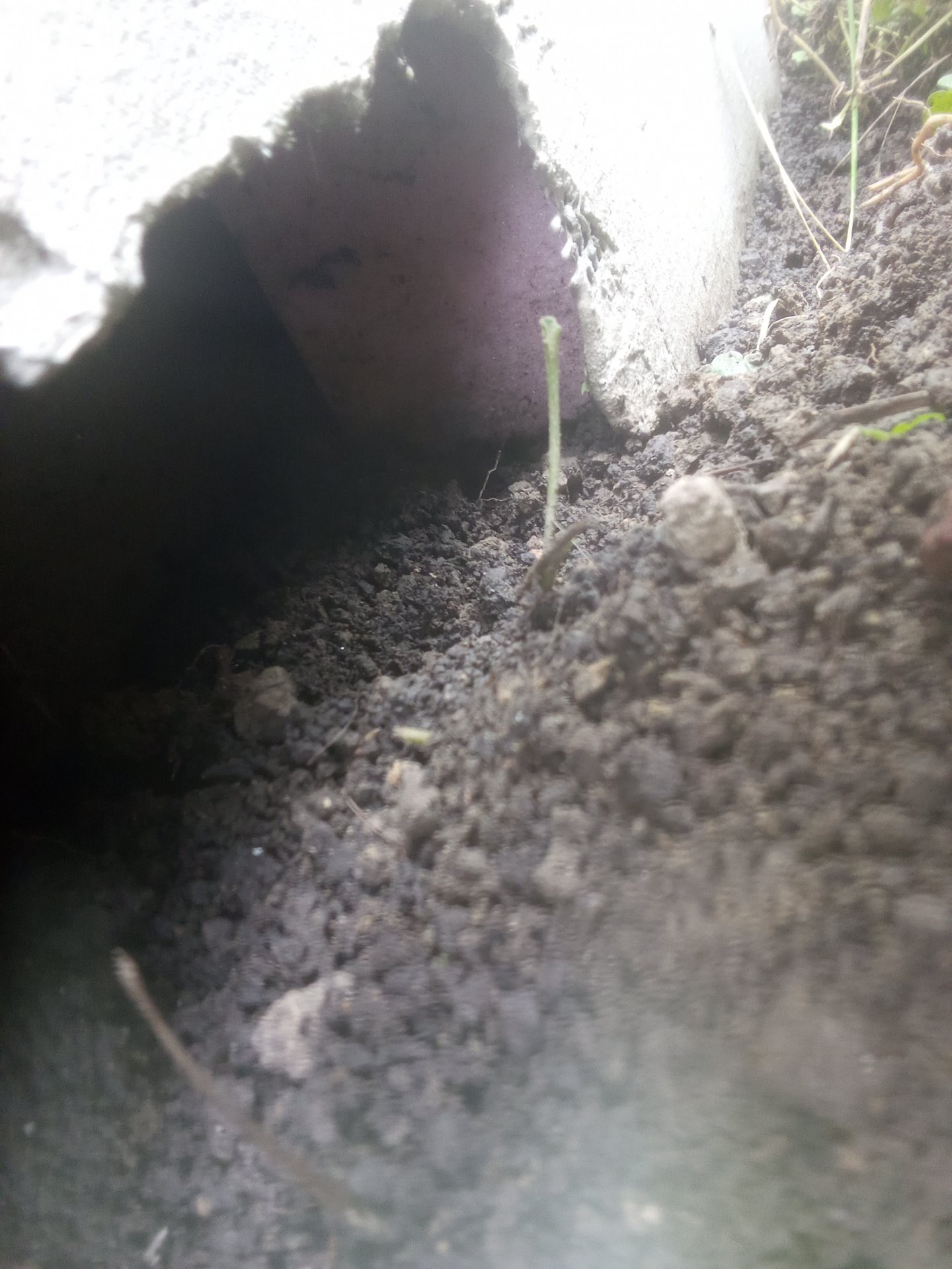

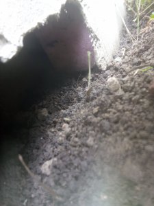

    Jetzt habe ich doch eine feuchte Stelle gefunden, unter der Terrassentür. Anbei die Fotos.
