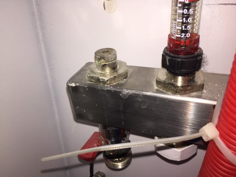

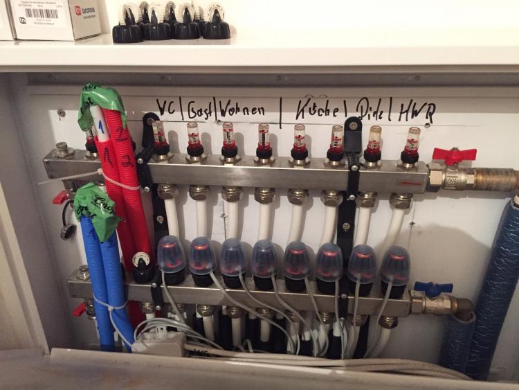

    Wir haben ein ziemlich beunruhigendes Problem mit unserem neuen Haus. Bezug war im Mai 2014. Aus dem Heizverteilerkasten der Fußbodenheizung im Erdgeschoß riecht es total verschimmelt bzw. nach muffeligem Kartoffelkeller. Ich kann leider den Grund für den Geruch finden. Das Haus ist nicht unterkellert. Der Geruch kommt aus dem linken unteren Bereich des Kasten. Bilder habe ich hochgeladen. Außerdem sieht es so aus als wären das Wasserspuren auf dem Heizverteiler. Ich kann aber keine feuchten Stellen im Kasten finden.
    Für mich bleiben eigentlich nur 2 Möglichkeiten. Entweder kommt es aus dem Heizverteiler selber, oder vielleicht schimmelt irgendwo die Dämmung (schwimmender Estrich) und hier an der Stelle kommt der Geruch hoch.
    Ich habe schon mit 2 Sachverständigen gesprochen (waren noch nicht hier) dir mir sagten das der Fall nicht einfach werden könnte. Nächste Woche kommt erst einmal ein befreundeter Sani und schaut sich das mal. Der ehemalige Bauleiter der Baufirma sieht kein Problem, er denkt der Estrich dünstet nur seine Restfeuchte aus (Rest des EG ist überfliest und irgendwo müssen die Dämpfe ja raus).
    Vielleicht hat einer von euch hier noch eine Idee? Kann es im Heizverteiler überhaupt schimmeln?

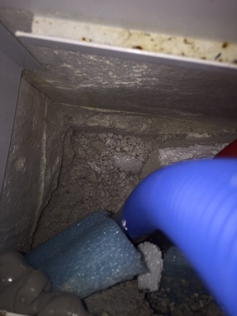

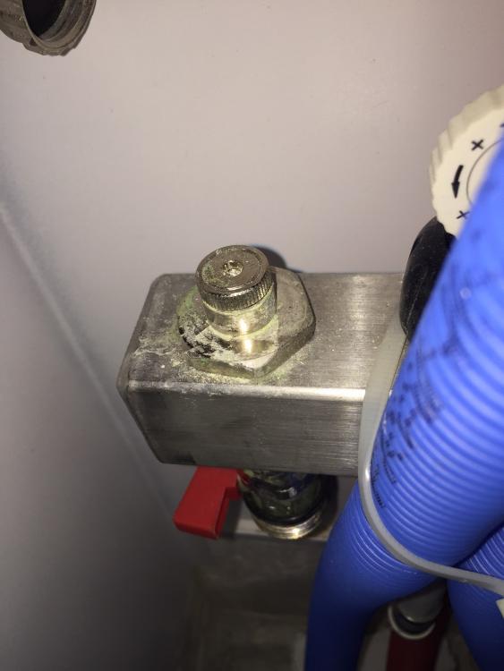

    Mach mal ein Foto von der linken unteren Ecke, wo das Problem herkommt.
    Nicht den Entlüfter, sondern den Boden. Ich sehe da in der Ecke Nässe auf dem 3. Bild.

    Warum sind da nirgendwo Verschlusskappen drauf?

    @PeterB
    anbei noch 1 Bild vom Boden. Der Boden lässt sich der schlecht fotografieren, da die Kamera zu groß und das Loch zu klein. Besser kriege ich das mit meinen Möglichkeiten nicht hin. Wenn ich den Bereich mit der Hand abtaste fühlt er sich aber trocken an. Die graue Färbung kommt wohl durch den Blitz, wenn man mit der Taschenlampe reinleuchtet ist es weiß.
    Ich werden sonst nochmal versuchen eine andere Kamera zu besorgen.

    Auf den Anschlüssen links sieht man die Gewinde, die Anschlüsse scheinen abgesperrt aber nicht verschlossen zu sein.

    ...und da tropft es evt. langsam aber stetig raus.
    Bei mir hatte der Sani den Entlüfter nicht ganz zu gedreht. Glücklicherweiser hatte ich das nach paar Tagen festgestellt.
