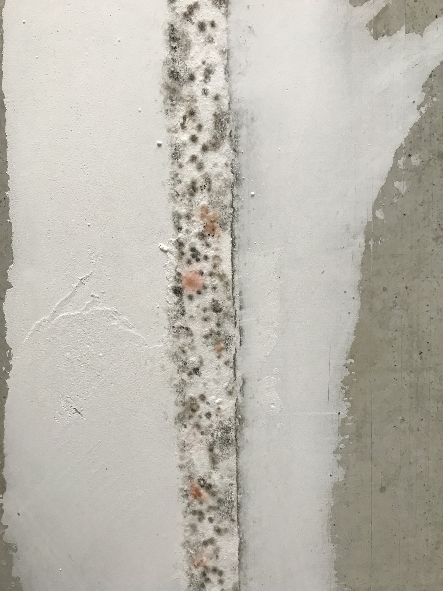

    wir wären euch äußerst dankbar für eure Einschätzungen zu unserem Fall:
    Unser noch nicht fertiggestellter Neubau, konkret: die Spachtelungen der Filigrandecken im Obergeschoss, sind eindeutig mit Schimmelpilz befallen.
    Einige Infos zum Objekt:
    • Vorweg: Wir bauen mit einem Bauträger (bis zur Übergabe ohne Eigenleistungen)
    • Beton-/Filigrandecken; Material der Spachtelung der Deckenstöße unbekannt
    • Mauer aus Kalksandstein; mit Gipsputz versehen
    • Fließestrich (vermutlich Calciumsulfatestrich)
    • Dachstuhl (Satteldach) aus Konstruktionsvollholz
    Zeitlicher Ablauf:
    • 02/10/2020: Fertigstellung Dachdeckung (Ziegel) Satteldach
    • 06/10/2020: Einbau Fenster
    • 18/12/2020: Auftrag Gipsputz an den Wänden
    • 18/12/2020: Spachtelung der Filigrandecken (Hinweis: Die Fugen/Stöße wurden einige Zeit zuvor teilweise mit einer Masse (PU-Schaum?) ausgespritzt, siehe Bild 1
    • 13/01/2021: Einbrinung Estrich in KG, EG, OG und DG
    • 03/02/2021: Beginn "Ausbau" DG: Dämmung und Anbringung von Gipskatonplatten

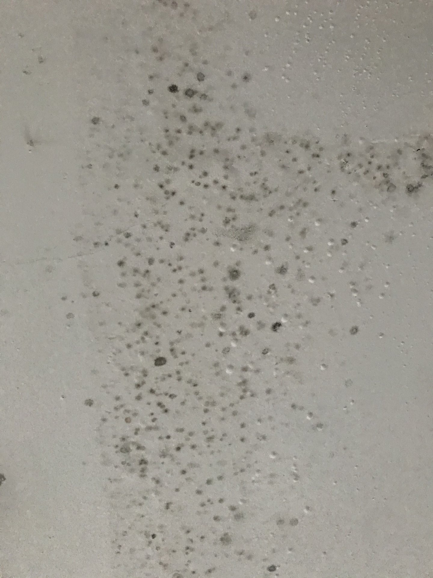

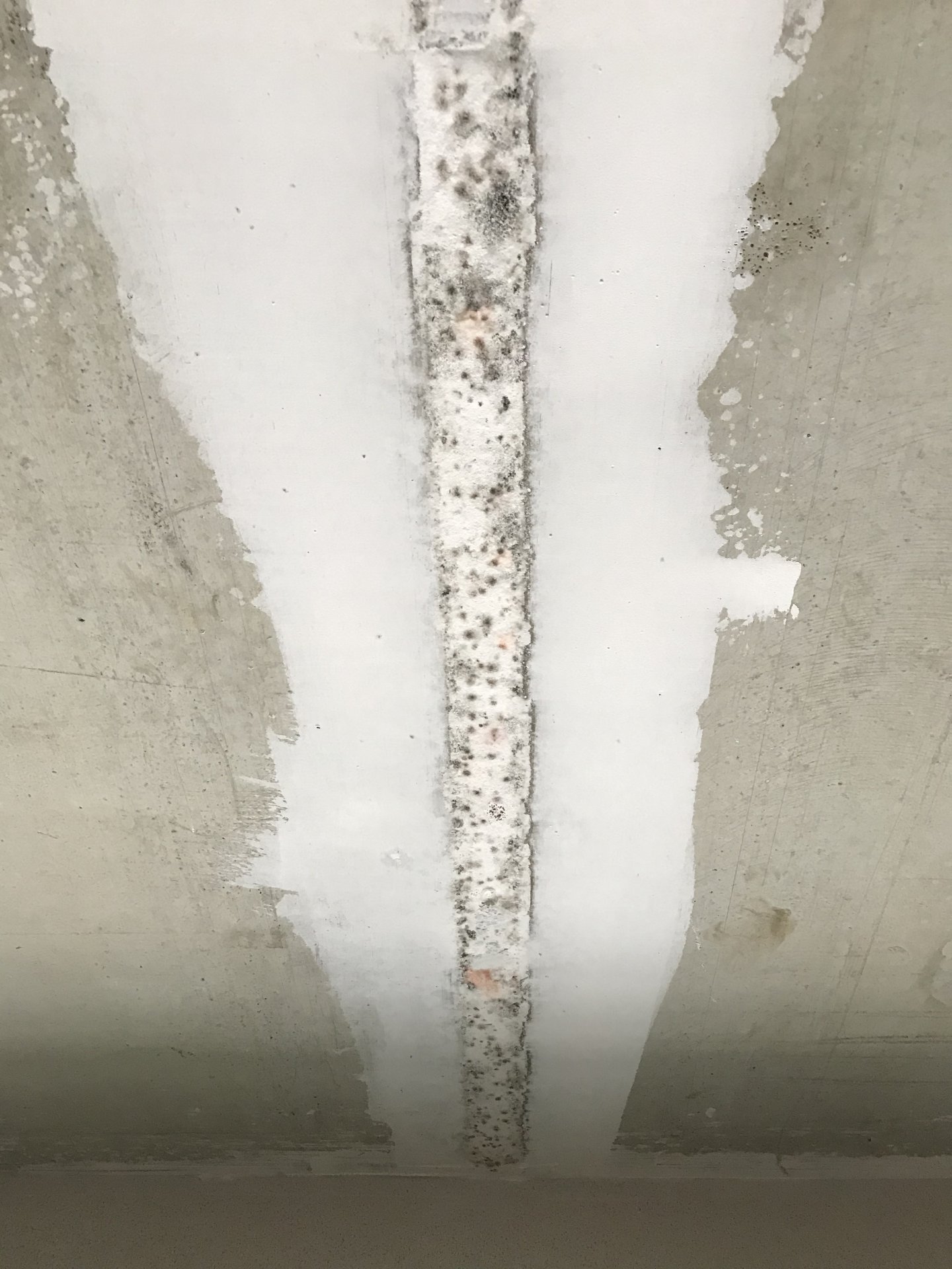

    • 05/02/2021: Erstmaliges Bemerken des Schimmels, siehe Bild 2 und 3

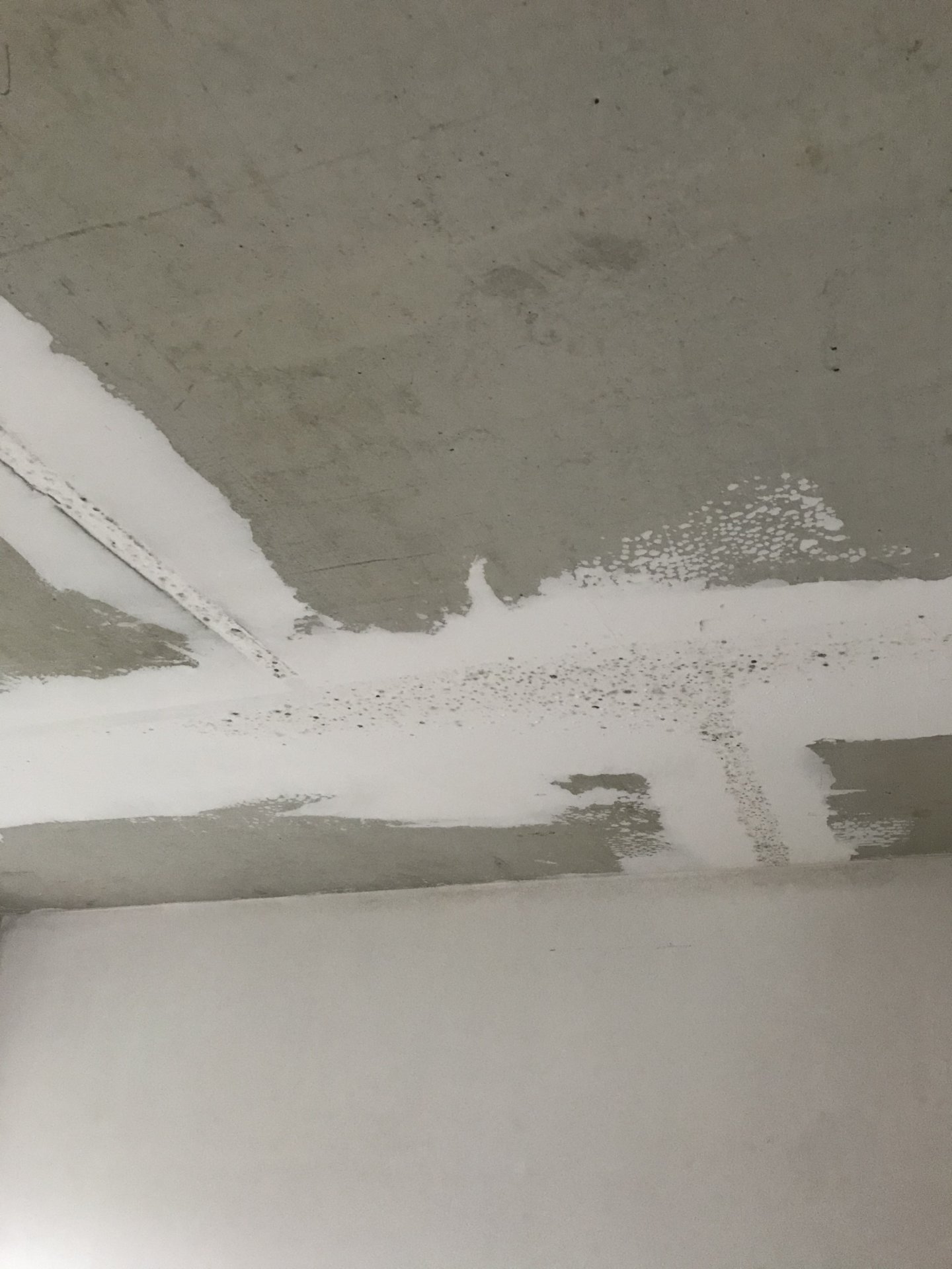

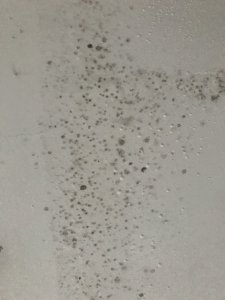

    • 15/02/2021: Ausbreitung des Schimmels, siehe Bild 4 und 5
    Darüber hinaus:
    • Im Haus ist überall FBH verbaut. Diese ist jedoch noch nicht in Betrieb genommen worden (Anschlüsse sind noch nicht verlegt).
    • Der Bau wurde uE nicht regelmäßig/systematisch gelüftet (als Laie fallen einem (uns) derlei Dinge erst auf, wenn was passiert ist).
    • Es wurden keine Bautrockner eingesetzt.
    Wir haben den Bauträger nach Bemerken des Schimmels auf diesen aufmerksam gemacht. Die Antwort war, dass der Schimmel vor dem Auftragen der (finalen) Spachtelung mit Wasserstoffperoxid entfernt werden soll. Nichts weiter.
    Bevor wir uns nun wieder an den BT wenden, wären wir für fachmännische Einschätzungen dankbar dazu,
    • (vorrangig) auf welche Art und wie schnell der Schimmel entfernt werden sollte;
    • ob der Schimmel sich auf weitere Bauteile (zB Gipsputz Wand) ausbreiten kann bzw. schon konnte;
    • ob (natürlich) bzw. wie der Schimmel hätte verhindert werden können;
    • weitere Tipps/Empfehlungen sind selbstverständlich willkommen.
    Wir bedanken uns bereits vorab vielmals für jegliche Hilfe.

    1. vermeidet man sowas durch ausreichende beheizung und Belüftung
    2. kratzt man die vergammelte Spachtelmasse raus, entfernt etwaigen restlichen Schimmel danach fachgerecht und macht es danach neu

    Hier mal beispielhaft:
    https://www.umweltbundesamt.de/sites/default/files/medien/421/publikationen/uba_schimmelleitfaden_final_bf
    das Vorgehen vom BT könnte ausreichend sein. muss aber nicht. Aufgrund der Fotos ist es schwierig das ausreichend zu beurteilen.
    Man müsste ja auch beurteilen warum es nur dort schimmelt. Evtl war ja die Spachtel bzw. das anmachwasser schon belastet .
    also naja, angesichts des relativ geringen Aufwandes das rauszukratzen und neu zu spachteln würde ich das so machen lassen, aber gut wie gesagt, Bauträger. Da habt ihr nur sehr wenig zu melden

    Ich habe mich nun durch das verlinkte 190-Seiten-Papier gekämpft. Was ich daraus im Ergebnis (!) mitnehme, deckt sich mit dem, was du schriebst. Einzelfallentscheidung, bei uns heißt das:
    1. Eine oberflächliche Behandlung mit Wasserstoffperoxid kann ausreichen, wenn nur die Oberfläche der Spachtelmasse mit Schimmel befallen ist. Fällt mir schwer zu glauben, dass nur die Oberfläche belastet sein soll. Aber ich bin, wie gesagt, nicht vom Fach.
    2. Sollte auch das Innere der Spachtelmasse und ggf. angrenzende Bauteile mit Schimmel befallen sein, müssen diese entfernt und neu angebracht werden. Heißt: Spachtelung raus kratzen, Zwischenraum reinigen, trocknen, neue Spachtelmasse anbringen.
    Der Leitfaden des Umweltbundesamtes empfiehlt grundsätzlich sofortiges Handeln. Heißt für mich: Der Schimmel sollte sofort entfernt werden. Etwaige Neuspachtelungen können später durchgeführt werden. Richtig?
    Wenn der BT Fall 1 (Oberflächliche Behandlung) für ausreichend erachtet, bliebe für uns das Restsikiko, dass das Innere doch belastet ist. Hier würde ich dann ggf. darüber nachdenken, die Spachtelung von einem Dritten auf Schimmel prüfen zu lassen.
  10. #10 simon84, 16.02.2021
    23.501
    7.040
    Es ist ein blödes zweischneidiges Schwert.
    Auf der einen Seite sieht das schon ziemlich "ausgeblüht" aus auf den Fotos.
    Also rein praktisch würde sich da eher "neu machen" anbieten meiner Meinung nach.
    Auf der anderen Seite wird das tatsächlich auch wenn da irgendwo 1 cm unter der Spachtel noch ein Schimmel sitzt keine Auswirkung auf Lebensqualität oder messbare Sporenbelastung in der Luft auslösen. Im Altbau wirst du solche oder ähnliche Situation ganz oft hinter irgendwelchen Vertäfelungen oder Schränken haben (Küche etc.) die niemand sieht und niemanden beeinflussen.
    Aber das ist ja ein Neubau und da sollte man sich solche Schwachstellen eigentlich nicht wissentlich bzw. fahrlässig einbauen.
    Wenn es euch sehr wichtig ist, dann versucht euch mit dem BT zu einigen, die Welt kann es ja nicht kosten, das nochmal abzuschleifen/rauszukratzen und neu zu machen.
