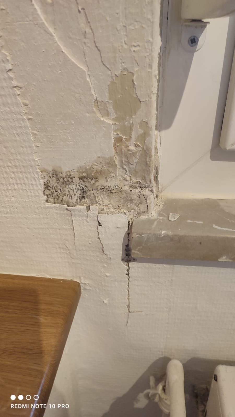

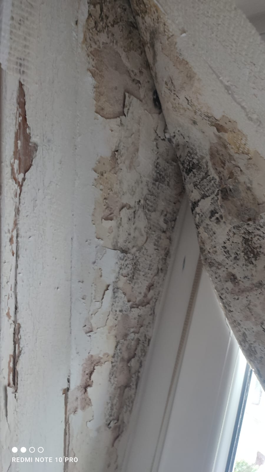

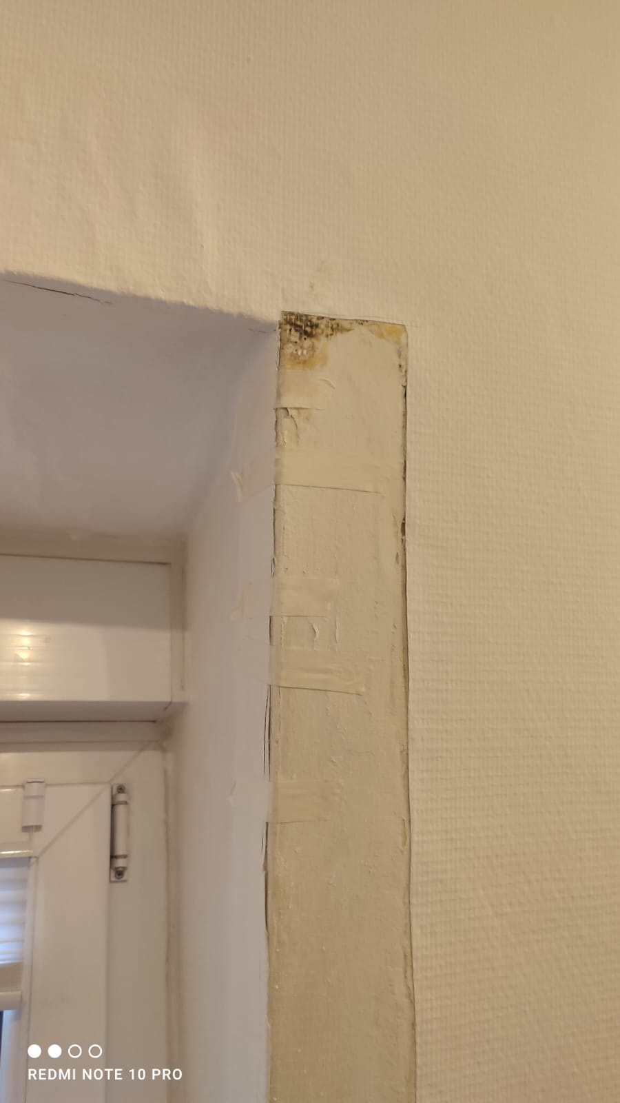

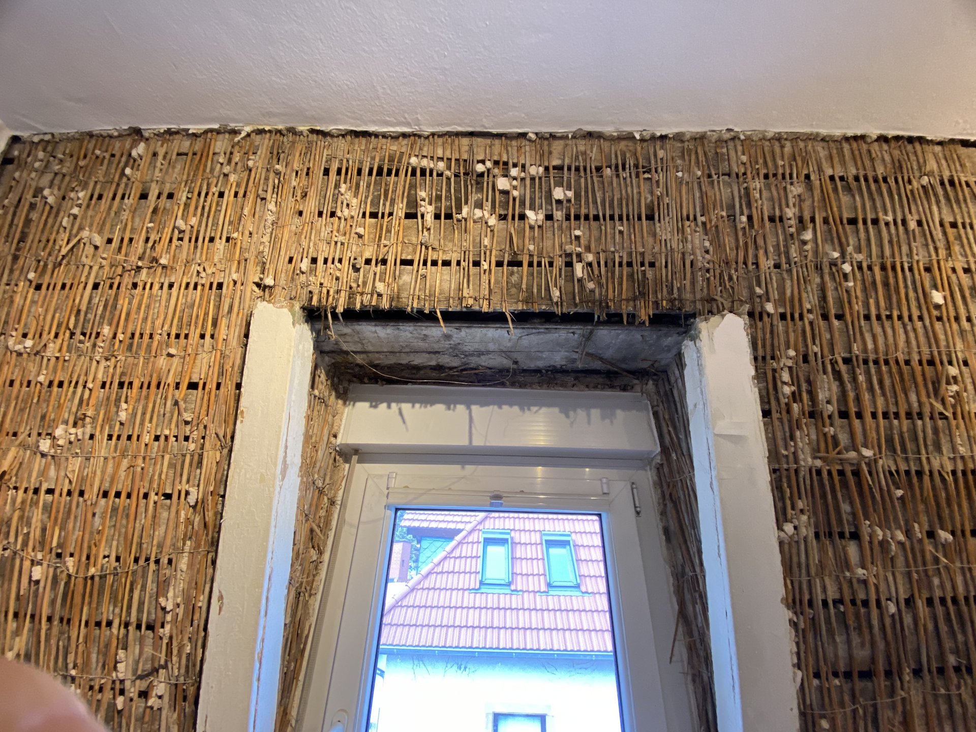

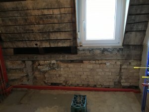

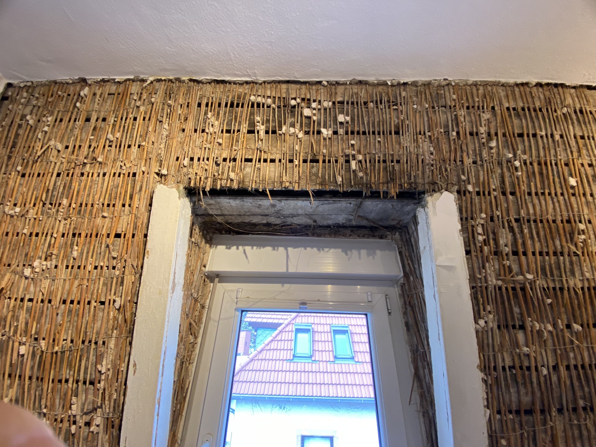

    Abend,
    leider habe ich in einem Zimmer Schimmel.
    In dem Zimmer hatten die Vorbesitzer eine Küche, auch die Tapete fand ich nicht so geeignet, jetzt ist der Schimmel unter der Tapete.
    Das Zimmer ist im DG und hat zwei Außenwände.
    Die Außenwände sind wie folgt aufgebaut: Tapete, Putze auf Strohmatten, Holzbretter, Luft, Holzbretter, Dachpappe, Schiefer außen.

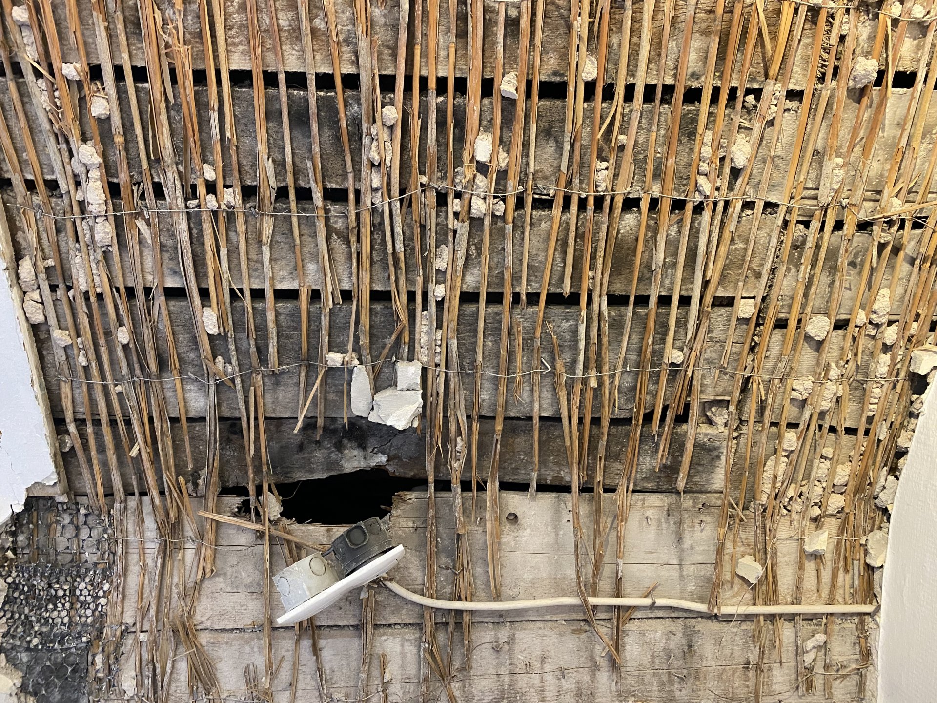

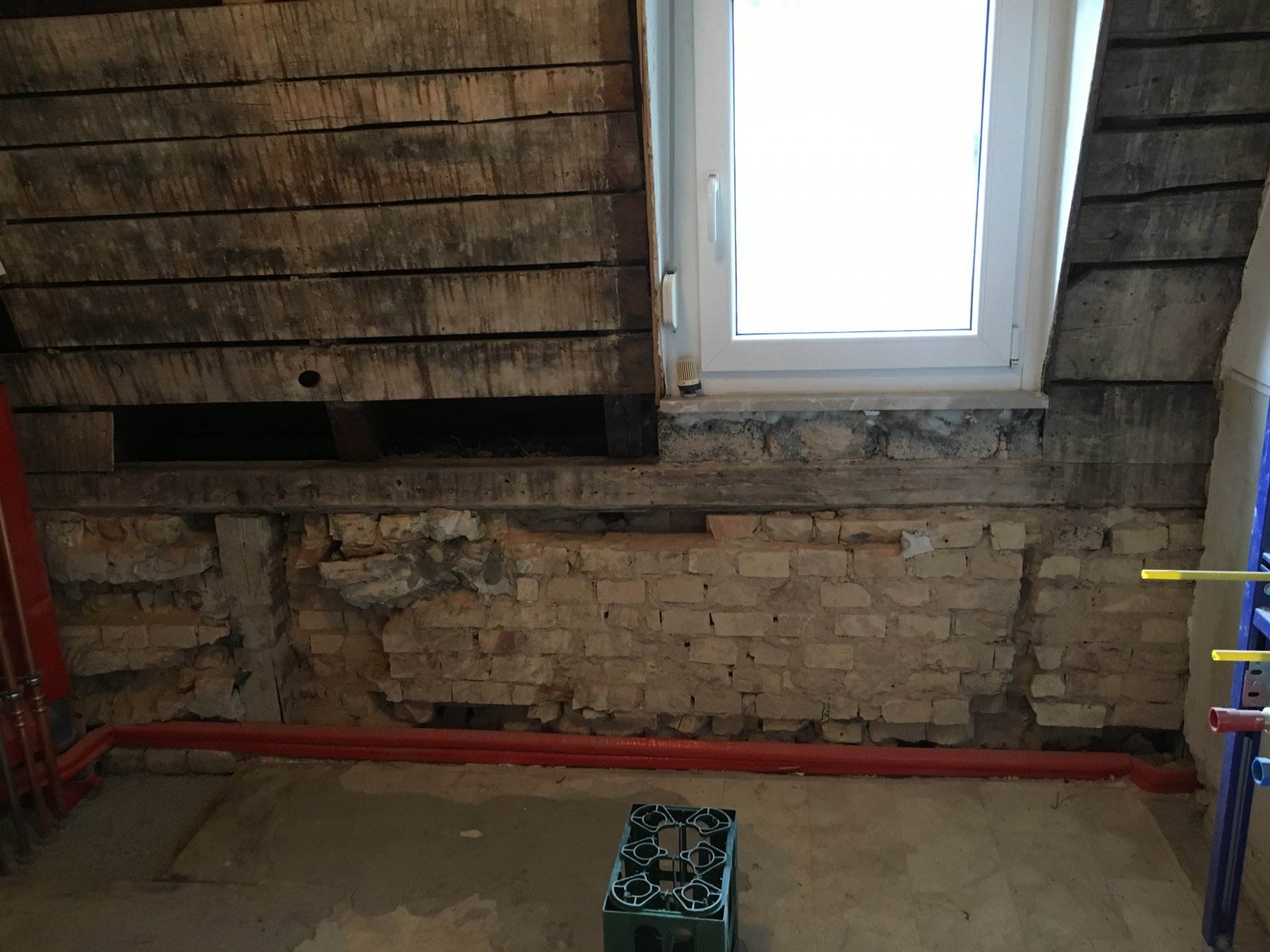

    Im Foto ein Beispiel vom Nachbarzimmer wie es aussieht ohne Putz und Schilfmatten. Die Schilfmatten sind da von Holzbrettern schon unten.
    Ist es möglich Silikatplatten auf die Holzbretter zu schrauben, die Silikatplatten mit reinem Kalkputz zu verputzen und dann mit Kalkfarbe streichen?
    Wie würdet ihr vorgehen, damit es dauerhaft nicht schimmelt und einigermaßen gedämmt ist.
    Danke euch!

    Hast du den Schimmel vom Holz schon entfernt

    Holz ist noch dran. Ich würde wohl wenn dann neue Holzlatten rauf schrauben.
  5. Alex88
    6.747
    3.689
    Möglich ist alles, ob es Sinn macht ist die Frage?
    Entferne doch erstmal den Schimmel und die Ursache
    Keine Antwort auf Simons Frage

    Holz, Putz und Tapete ist noch dran.
    Foto stammt von einem anderen Zimmer.
    Tapete und alten Putz würde ich entfernen, Schilf runter und dann schauen wie das Holz aussieht.

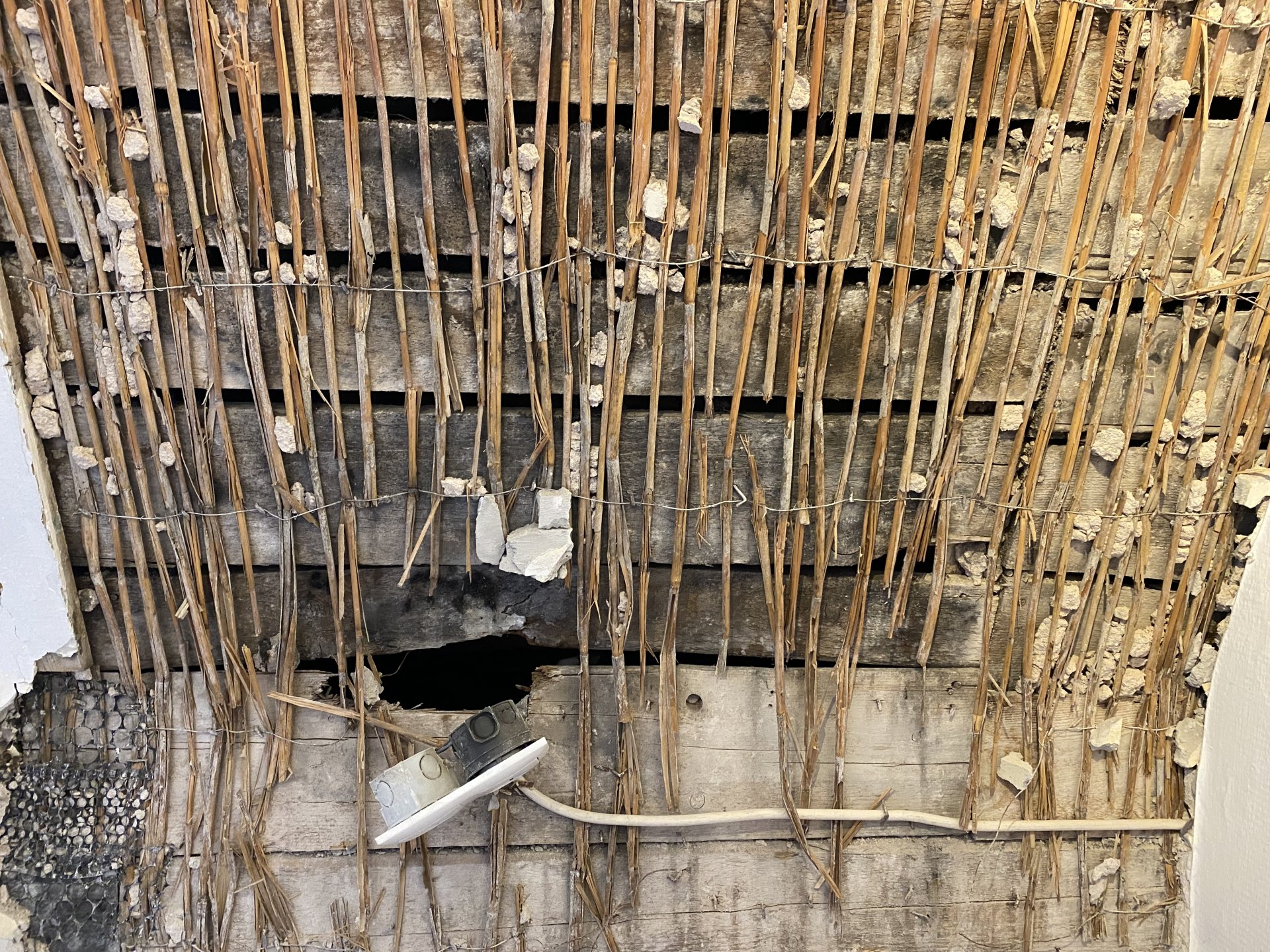

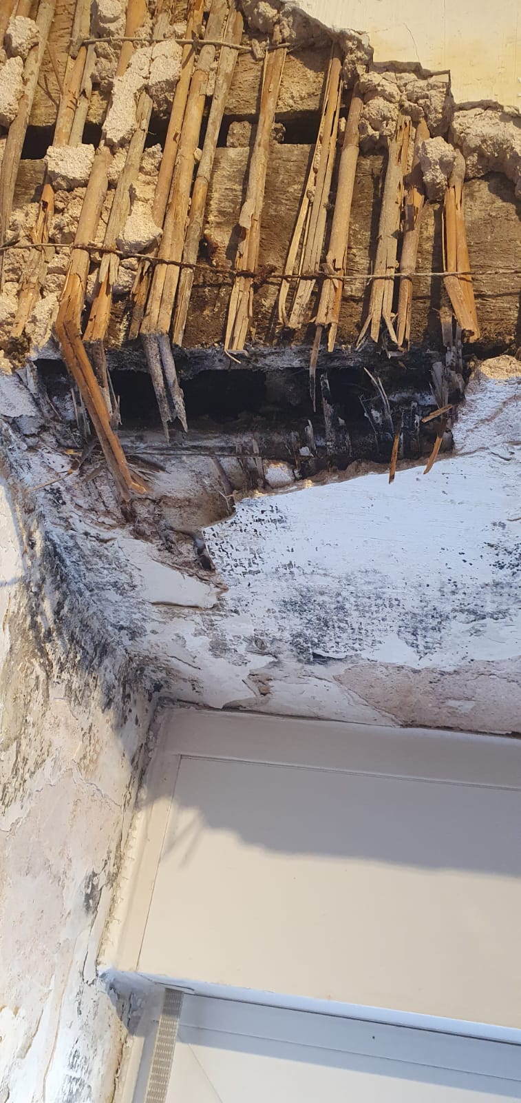

    Da hängt doch auch noch der Schimmel im Holz oder nicht ? Zumindest laut Photo.
    Prinzipiell kann man CaSi fast überall drauf spaxen, das macht es sicher nicht schlechter als vorher.
    Aber sehr teuer und das Gesamtkonzept fehlt.
    Ist überhaupt einwandfrei geklärt woher der Schimmel kommt ? Sieht zwar schon nach Nutzungsverhalten aus aber nun gut, nicht dass von oben auch Undichtigkeiten bestehen ….

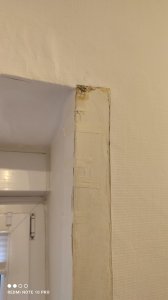

    In dem Raum mit dem Schimmel unter der Tapete hatten die Vorbesitzer eine Küche ohne Abzugshaube drinnen. Ich vermute das hat dazu beigetragen.
    Feuchtigkeit von oben oder Außen ist mir nicht bekannt. Zusätzlich haben die Mieter wohl zu wenig geheizt und gelüftet.
    Mir ist wichtig, die Innendämmung soll den Raum nicht noch kleiner machen.
    Ich mach jetzt erst mal die Tapete und Putz runter und dann schau ich mal wie es aussieht.

    Ich habe übrigens deshalb mind. 3 mal nach dem schimmel am Holz nachgefragt weil man das wirklich nicht ignorieren sollte! Holz Teil verschimmelt lassen und irgendwas drüber ist wirklich das allerletzte und Garantie für später noch teurere Schäden
    Schadensbehebung falls Schimmel an den Sparren ist auch nicht unbedingt super kompliziert
    Vereinfacht gesagt Schimmel ex und ggf verschiedene schleifmittel

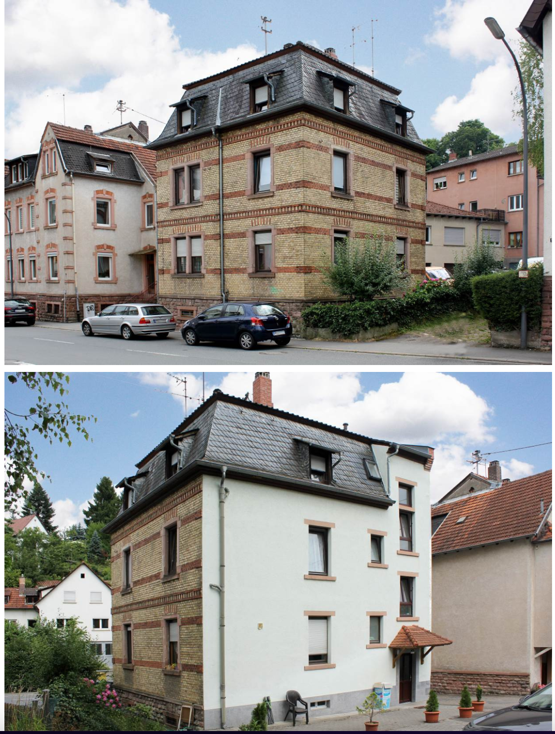

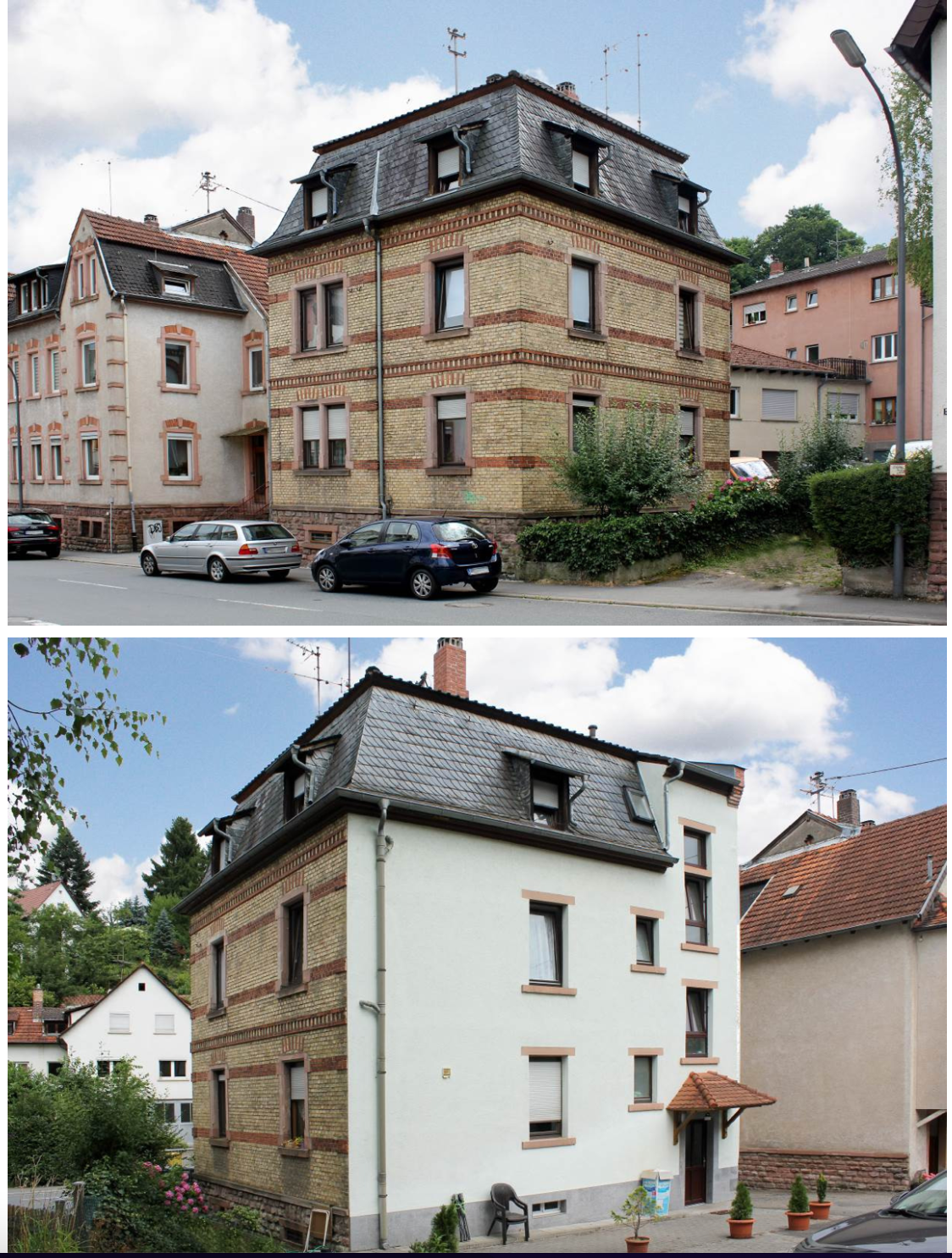

    Das Dach am liebsten nie.
    Das Haus ist Baujahr 1900, feuchter Keller mit Kappengewölbe, einige der Stahlträger schon angefressen, aber statisch in Ordnung.
    Die Bude Energetisch zu sanieren macht nicht mehr viel Sinn. Die Bude steht in Heidelberg und wurde geerbt.
    Das Grundstück ist etwas größer und Baugrund.
    Ich mache aktuell nur das nötigste und vermiete. Natürlich muss der Schimmel weg, aber groß Geld steck ich nicht in ein Haus was eventuell bald abgerissen wird.

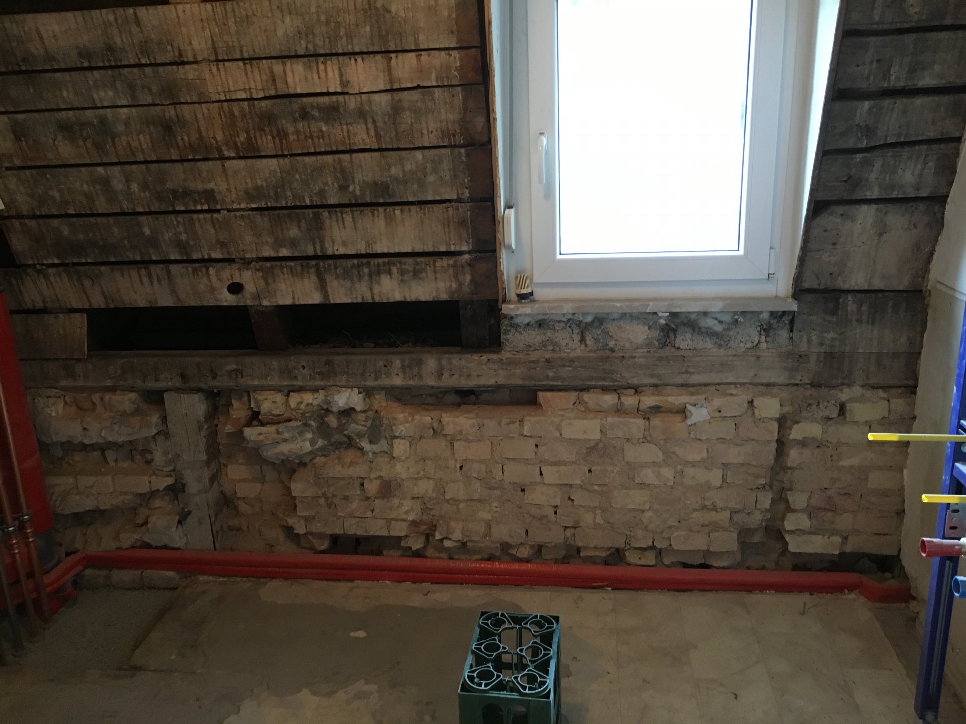

    Ich mach jetzt erst mal auf. Zwischensparrendämmung geht nur wenn diese auch nicht feucht wird von Außen. Heißt, das Dach außen muss dicht sein. Denn wenn der Regen von außen gegen Schiefer drückt kann ich ne garantieren dass das Wasser nicht rein gedrückt wird.
    Im Anhang die Bude mal von außen. Dort sind man auch die beiden verschiedenen Dächer.

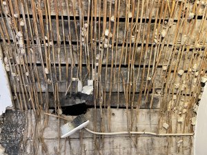

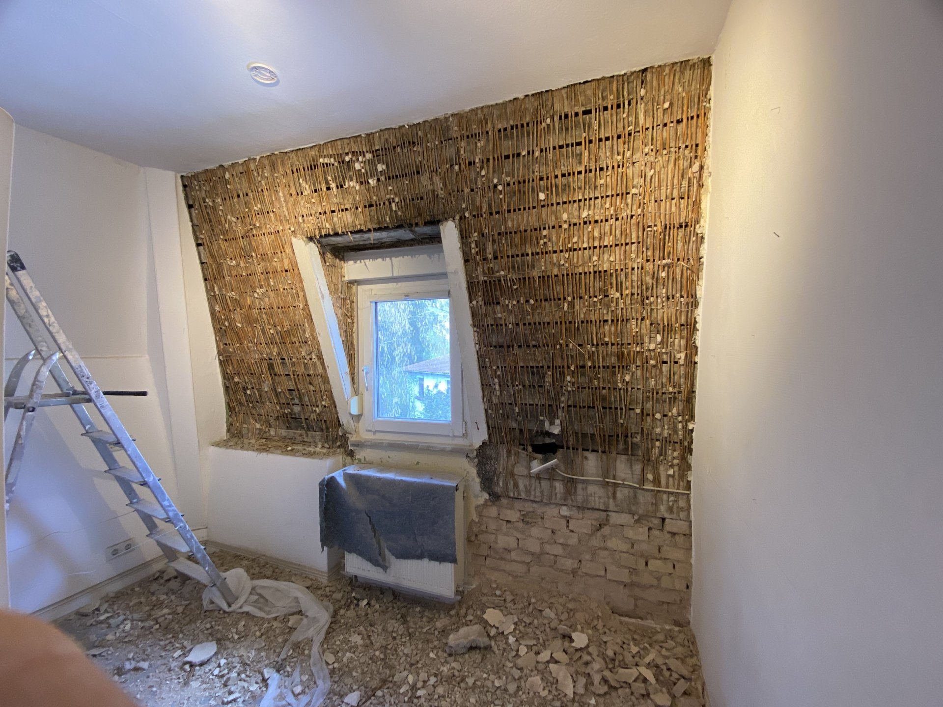

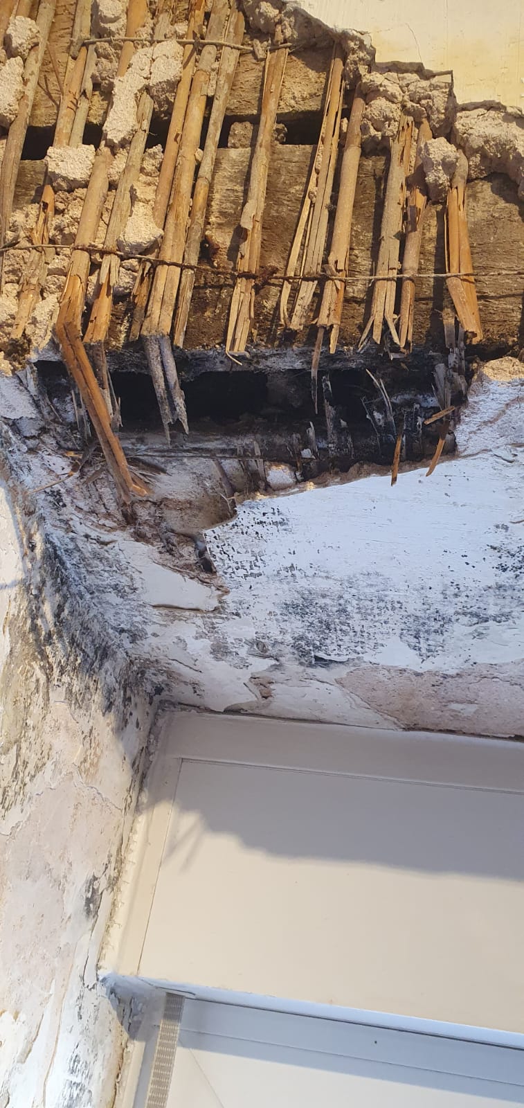

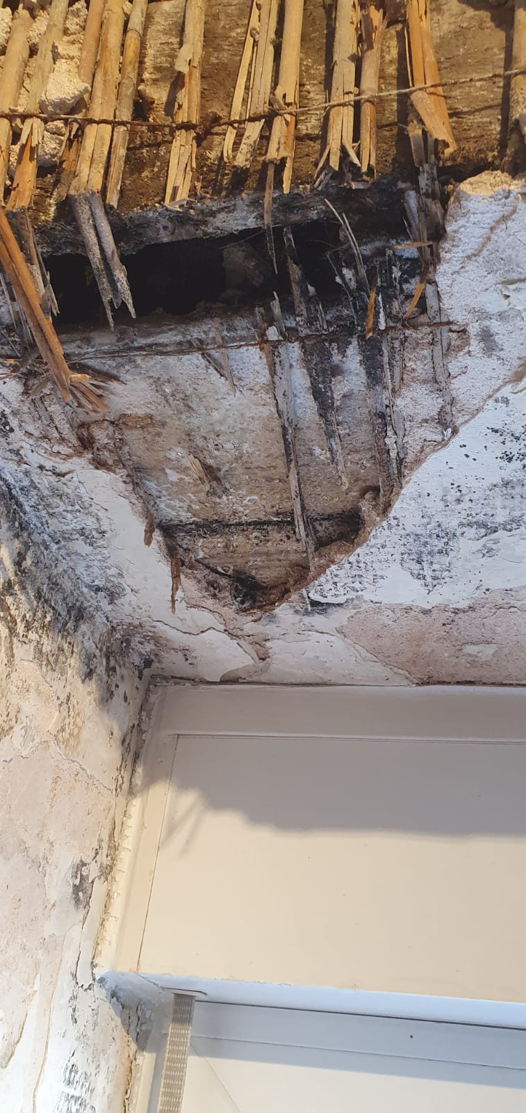

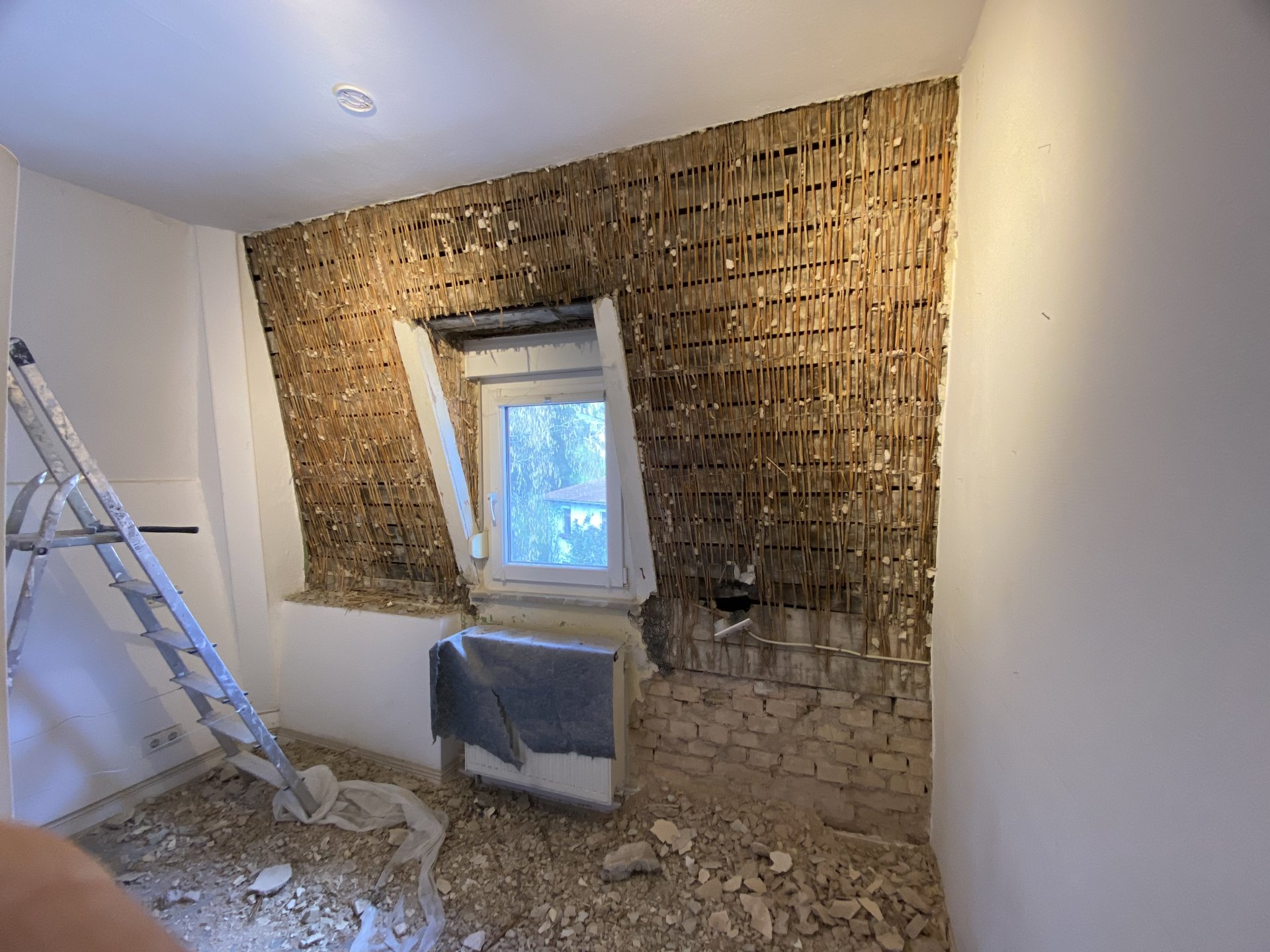

    Putz ist runter.
    Feuchtigkeit kommt wohl von außen über der Gaube.
    Wir machen jetzt von außen ein Gerüst hoch damit das neu eingedeckt wird.
    Innen kommt das Schilf weg.
    Schimmel vom Holz weg.
    Faules Holz wird ausgetauscht.
    Dann Zwischensparrendämmung.
    Dampfbremsfolie (Welche würdet ihr nehmen?)
    Lattung + Untersparrendämmung
    Knauf Diamsntplatte
    Spachtel, Grundieren und Streichen.
    Wegen Dampfbremsfolie. Die kaufe ich hier beim Baumarkt, dort gibts nur die Isover Klimamembran Vario KM Duplex oder die Feuchtevariable Klimamembran Vario XTra Safe.
    Was nimmt man da?
    Verbesserungen?
