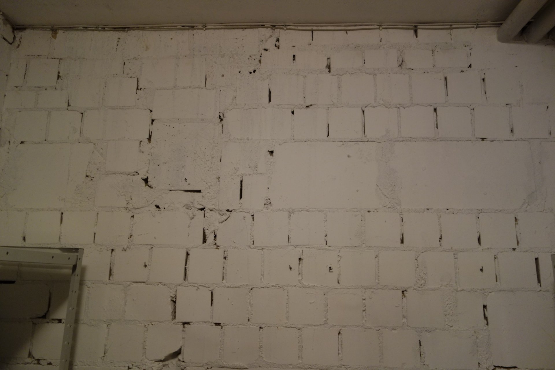

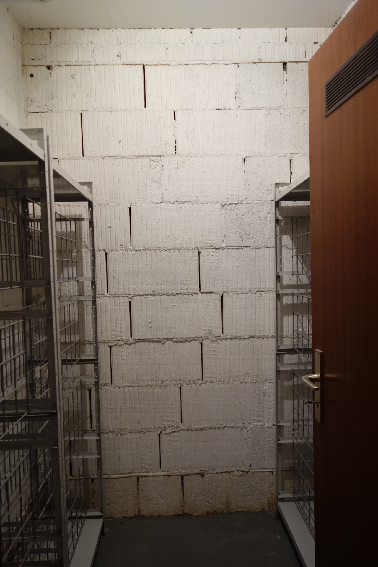

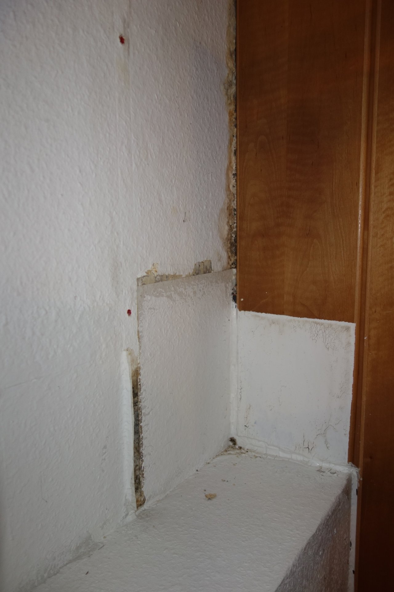

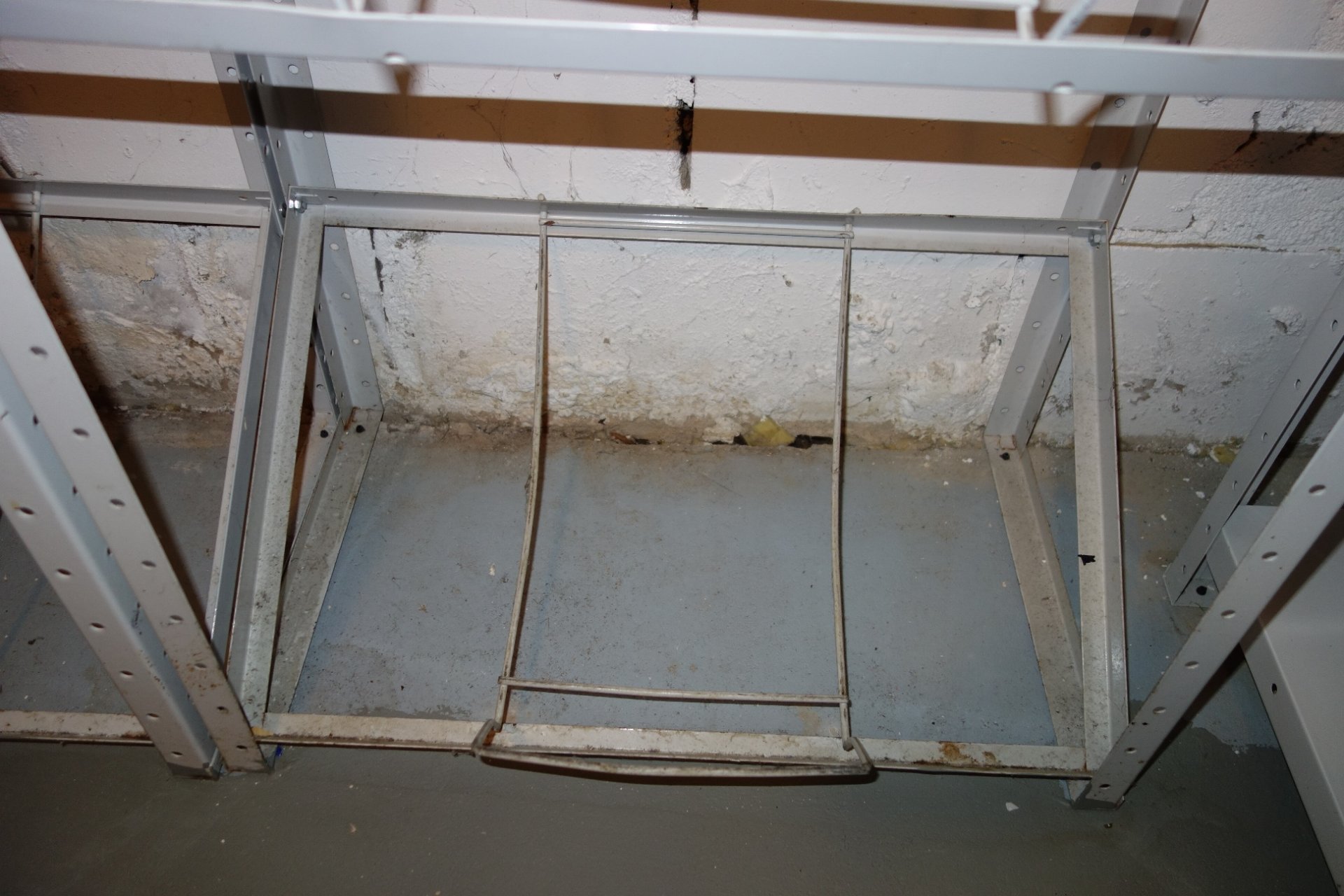

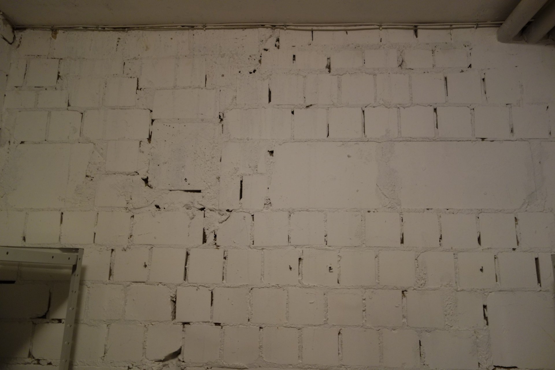

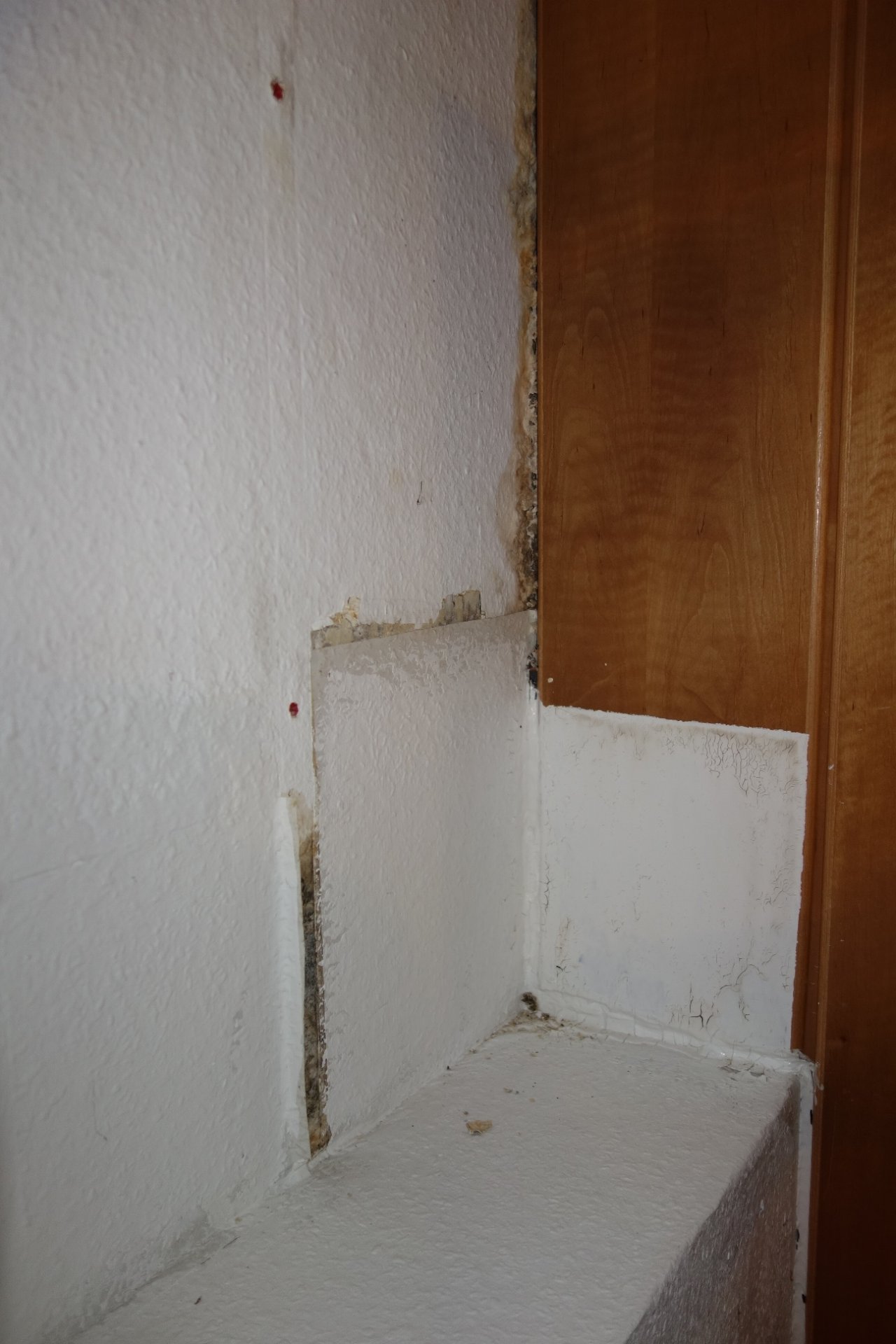

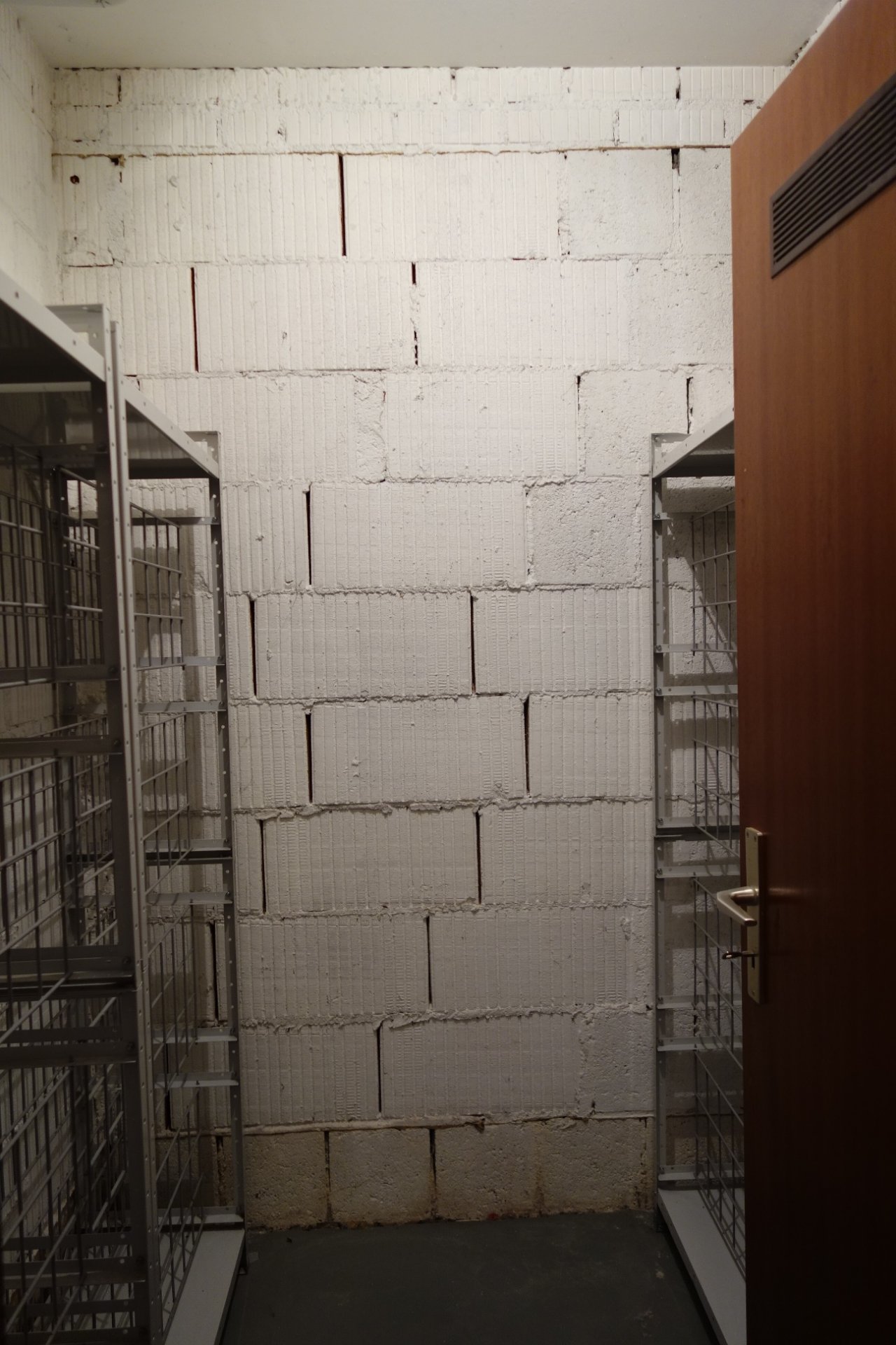

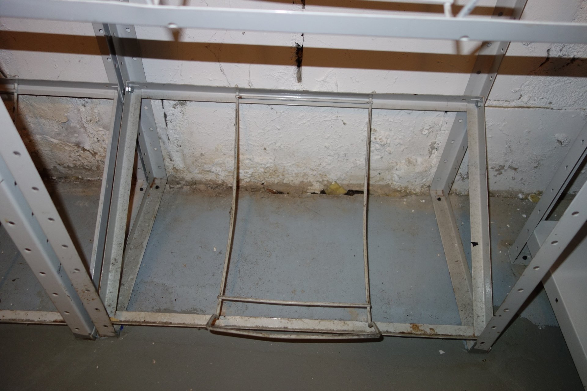

    wir interessieren uns für ein Haus von Anfang der 80er Jahre. Oberirdisch sieht der Zustand gut aus. Im Keller ist mir aber das unregelmäßige Mauerwerk mit zum Teil großen Spalten, ein seltsames "Loch" zwischen Boden und Wand an einer Stelle und Schimmel aufgefallen, der hinter einer Holzvertäfelung hervortritt.
    Würdet Ihr sagen, die Mauerung ist trotzdem ok? Und sind solche Schimmelspuren so, dass man besser gleich die Finger davon lässt? Ich kann die Vertäfelung natürlich nicht wegmachen, um nachzusehen.

    Da hat einer gefummelt ein sogenanntes Mischmauerwerk aus Resten gebaut, sieht aus wie Ytong und Kalksandstein scheint aber auch nicht die Außenmauer zu sein.
    Na ja, hat man gemacht, ist kein Grund zur Beunruhligung , die Spalten im Mauerwerk sind schlecht gefüllte Fugen, wie gesagt, gefummelt.
    Zu den Löchern kann ich nichts sagen, aber Vertäfelungen im Keller so wie da vorhanden haben allesamt Schimmel zur Aussenwand, zu viel müsste ich schreiben um es darzulegen aber insofern kein Grund zur Beunruhigung.
    1980 musste man schon Wärmeschutz nachweisen, jedenfalls Bauteile angeben, wie sie aufgebaut waren, damals fing der Wärmeschutz an, insofern wirst du mächtig nacharbeiten müssen was Wärmedämmung angeht.
