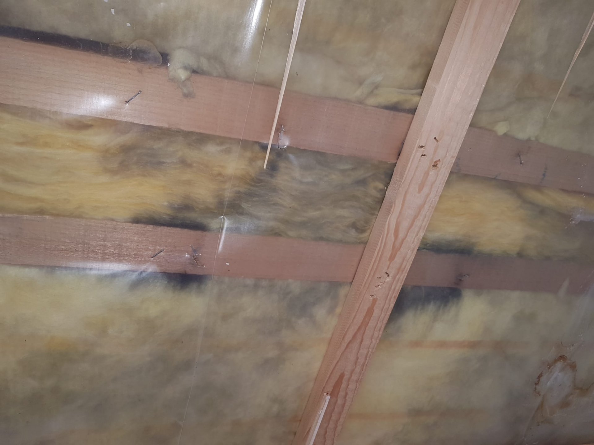

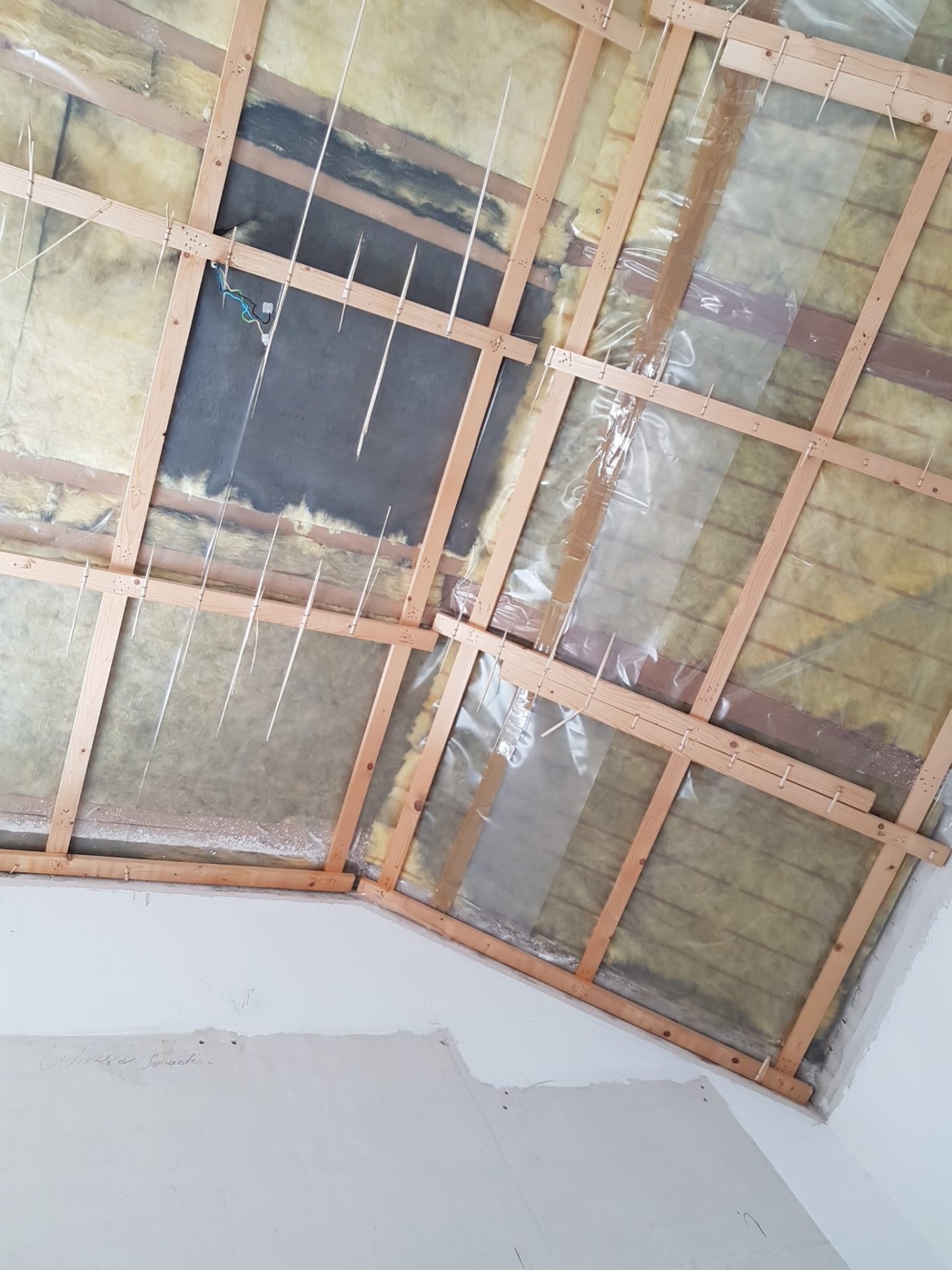

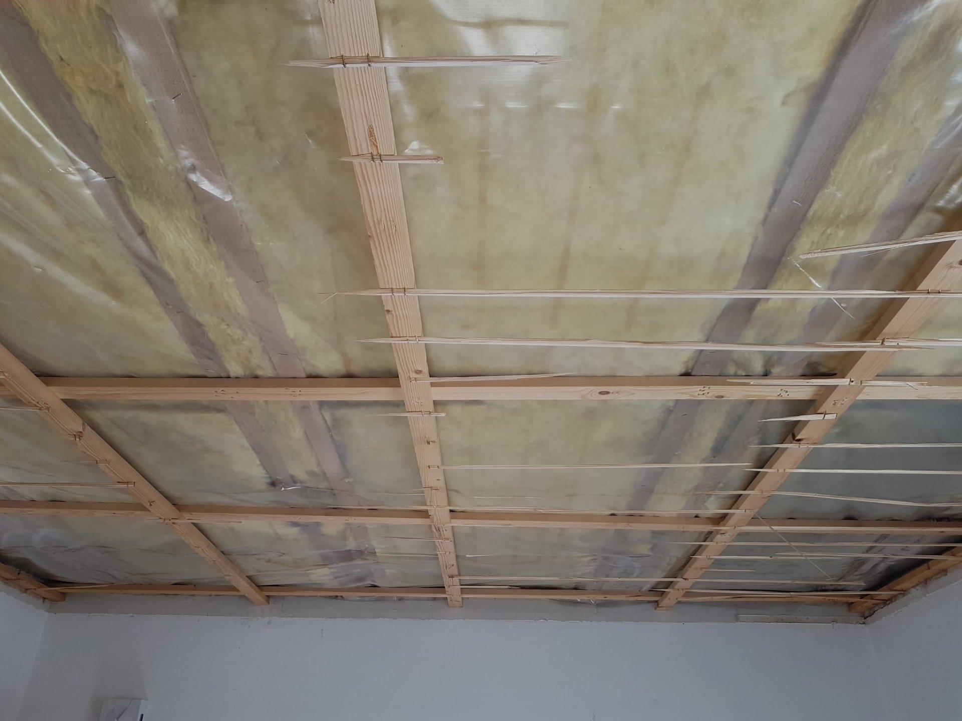

    wir haben uns ein Haus BJ 1990 gekauft und haben heute begonnen die Holzdecke zu entfernen, um dann mit Rigips zu verkleiden. Leider sind einige Stellen der Wolle schwarz und wir möchtet nun natürlich raussfinden, ob das im schlechtesten Fall Schimmel ist.
    Kann mir jemand ein Labor empfehlen, zudem ich Proben schicken kann? Ich habe schon viel gegoogelt, aber leider nichts gefunden...
    Oder welcher Handwerker könnte uns hier weiter helfen? Wobei es momentan ja sowieso sehr schwer ist dass man überhaupt einen Handwerker bekommt.... :(
    Vielen Dank!

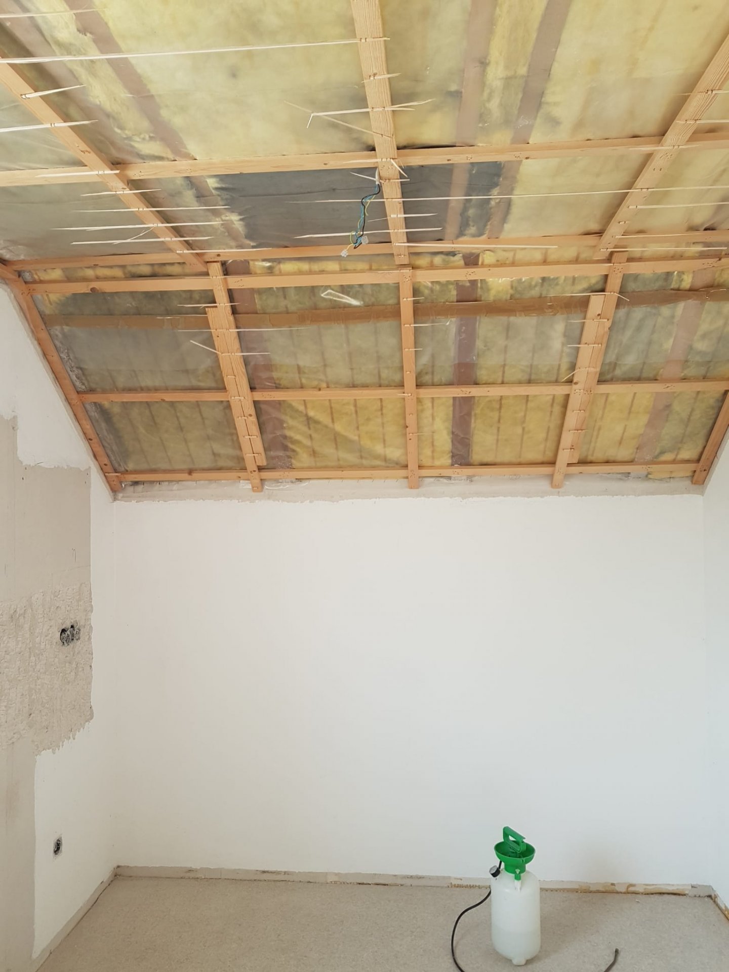

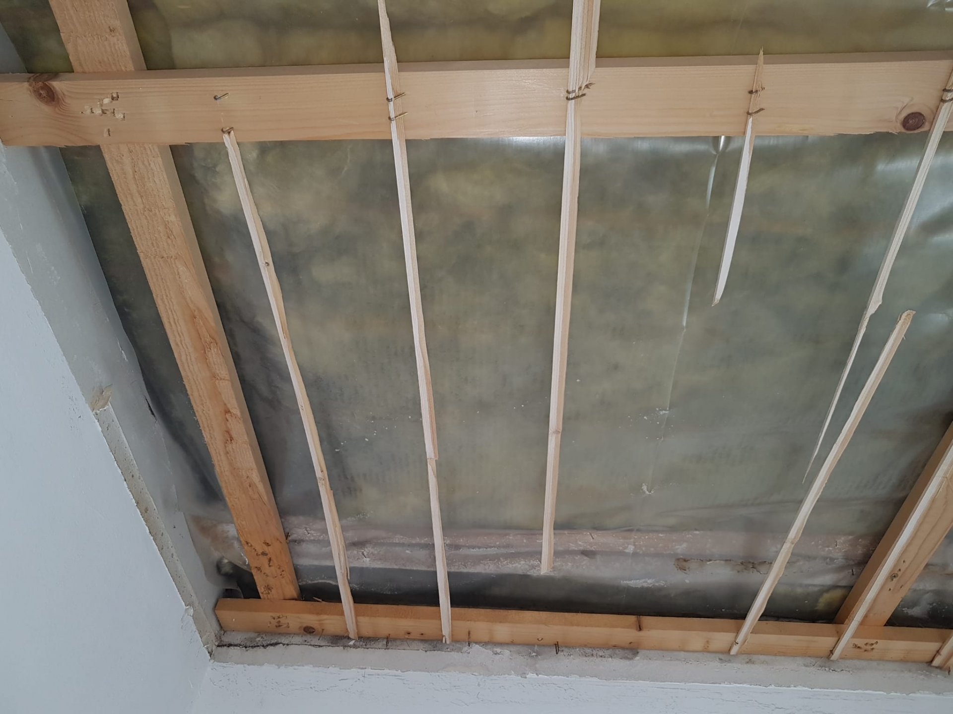

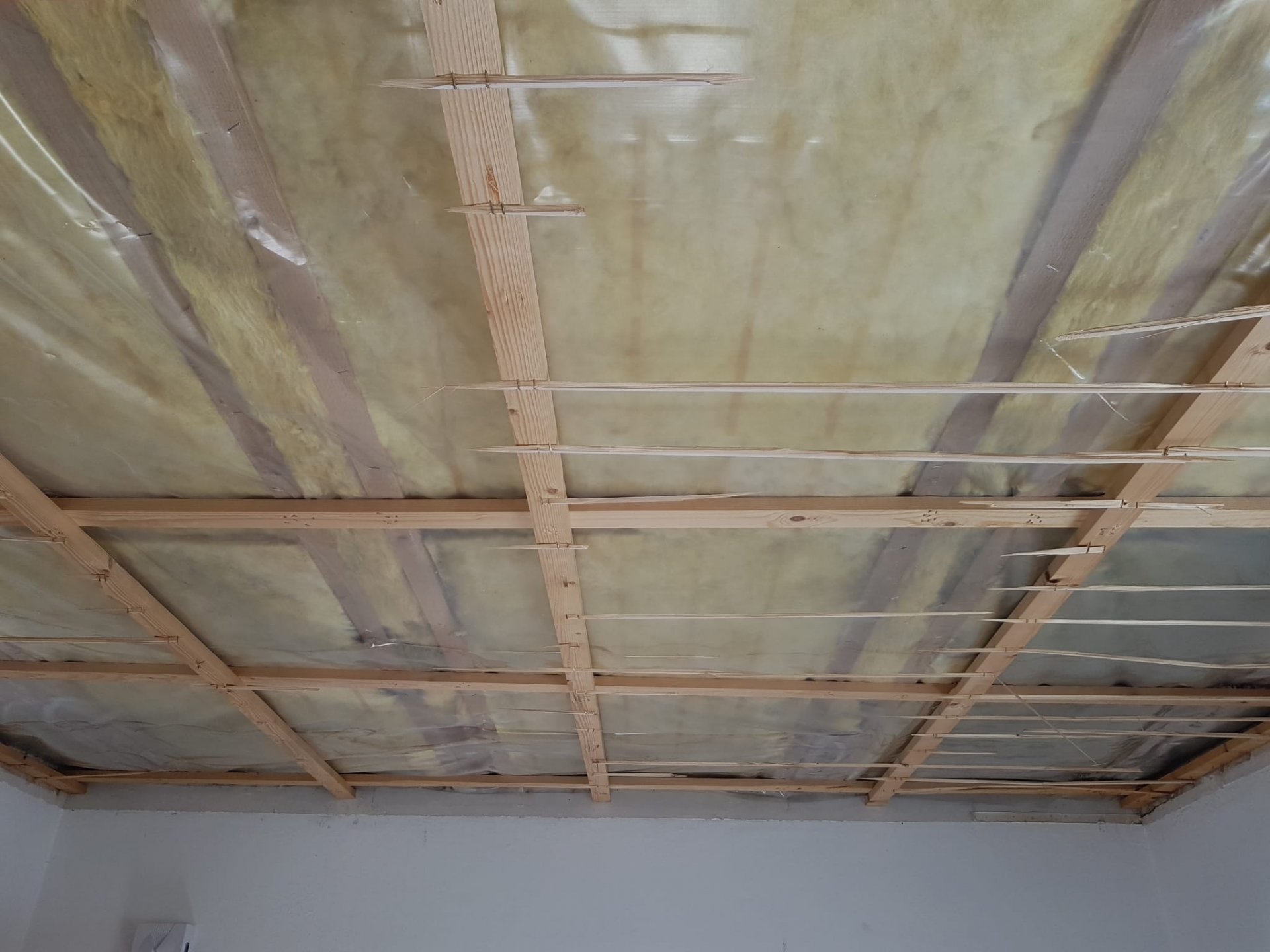

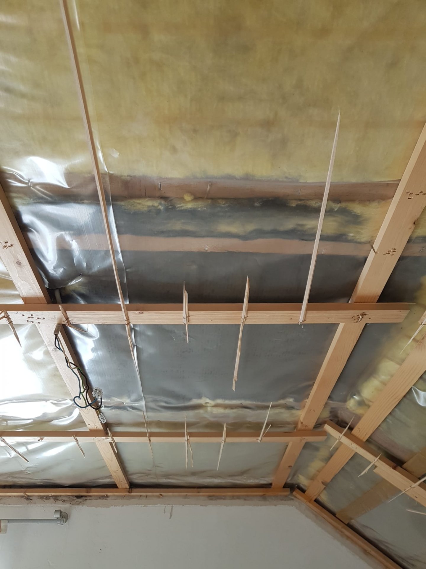

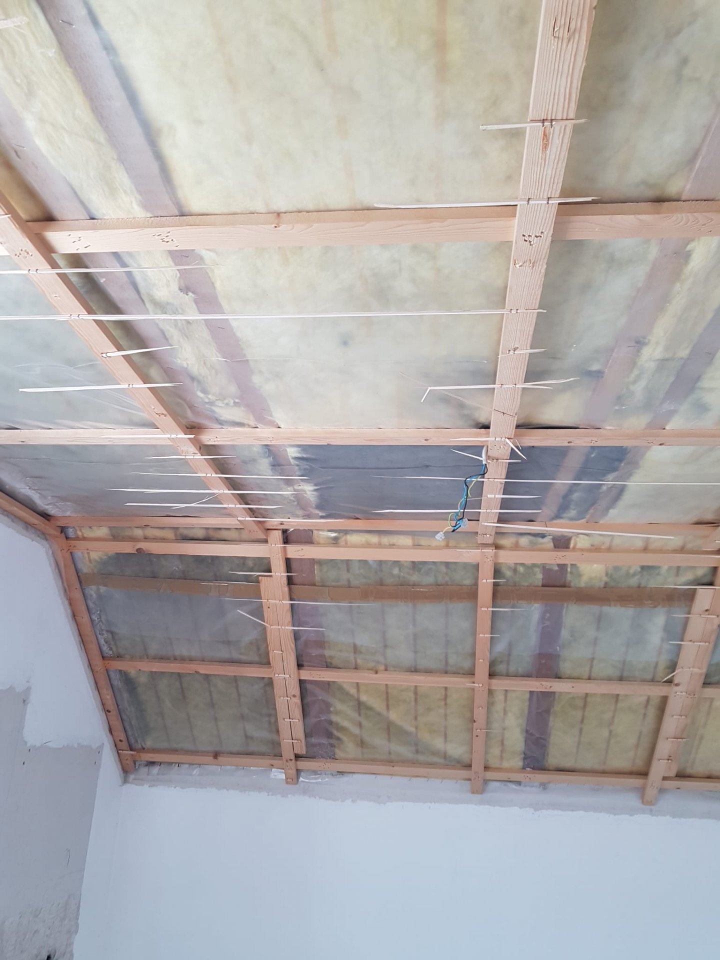

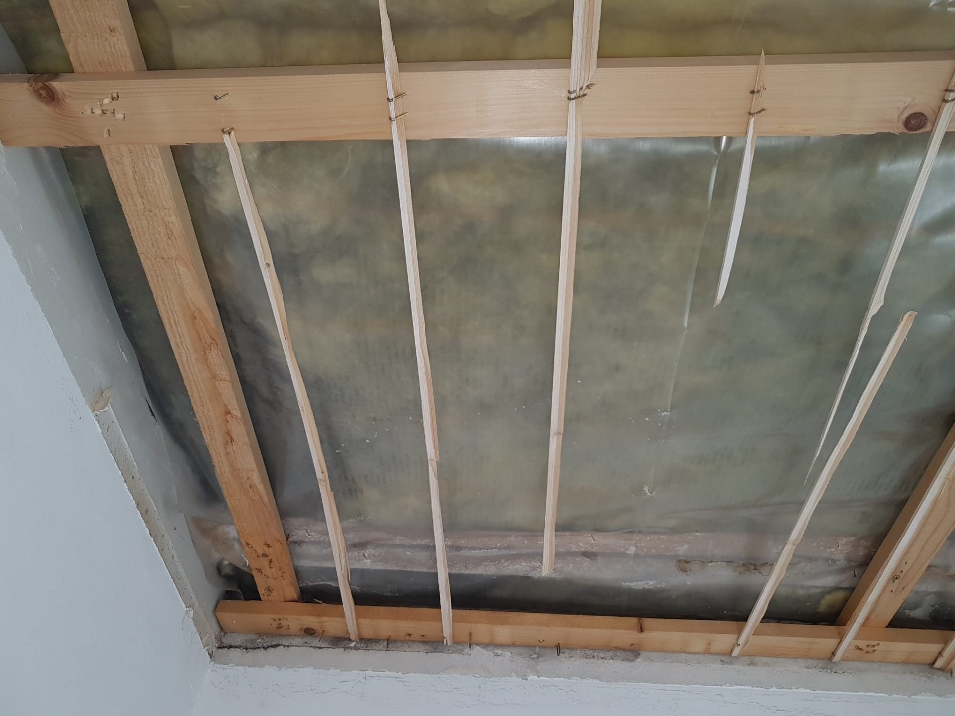

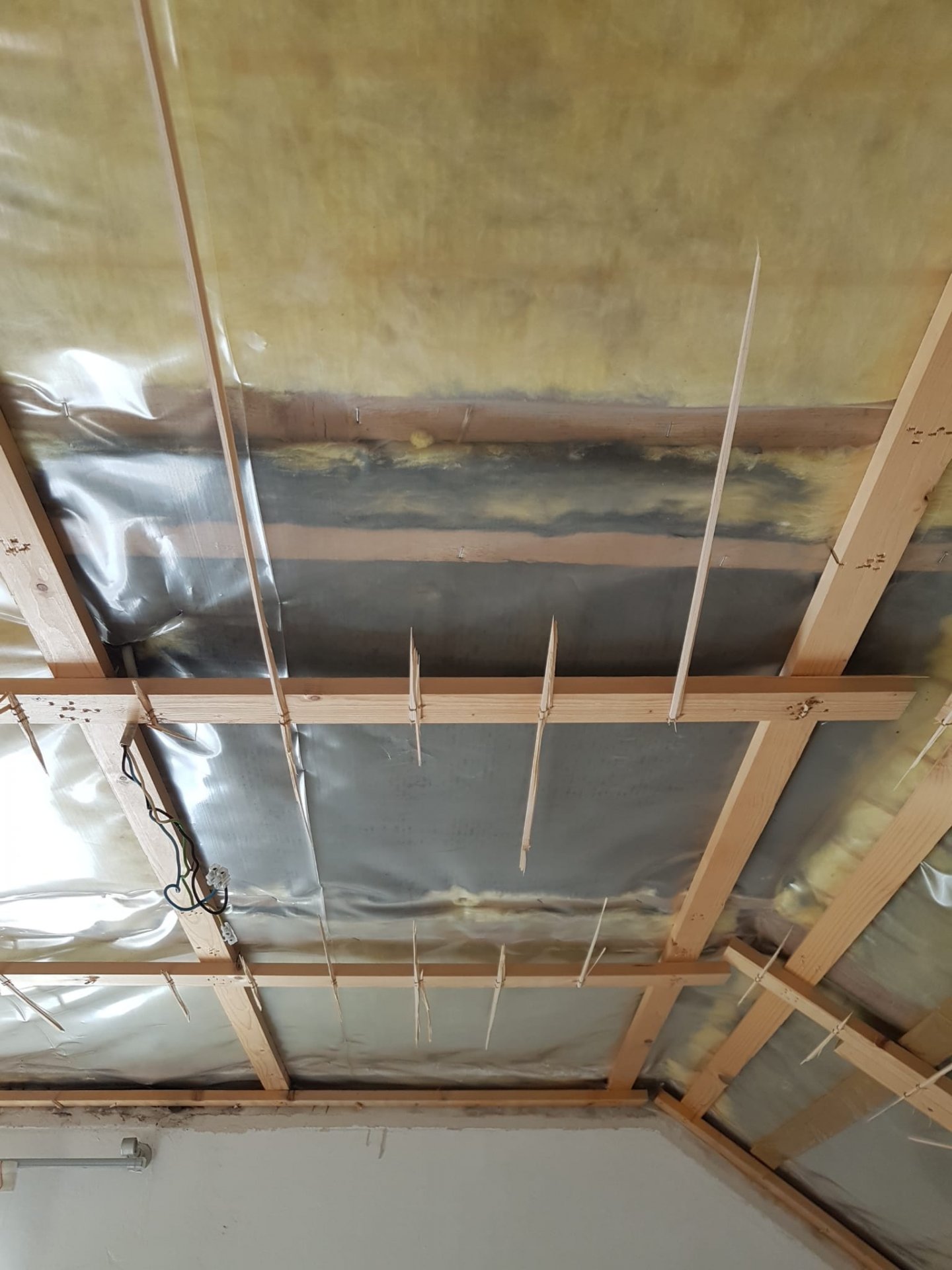

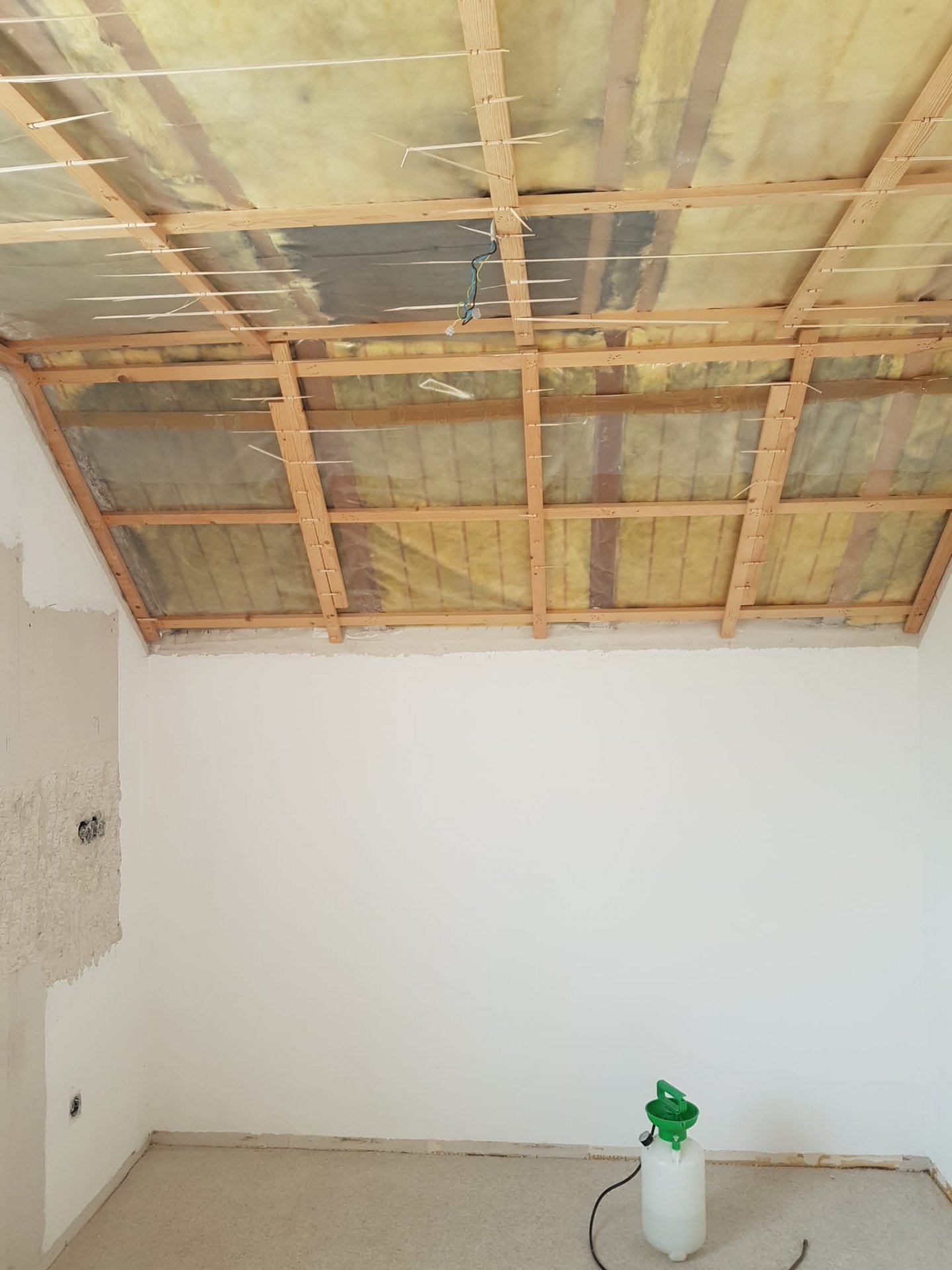

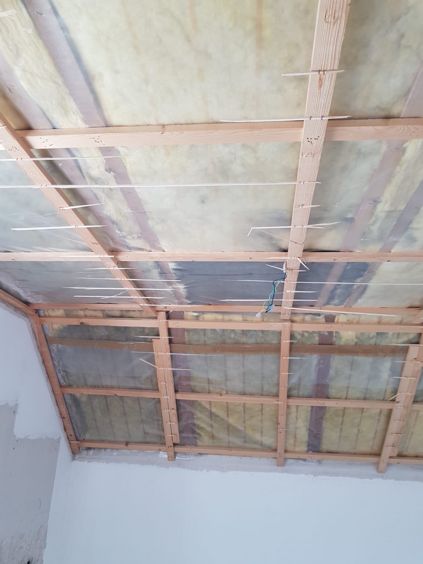

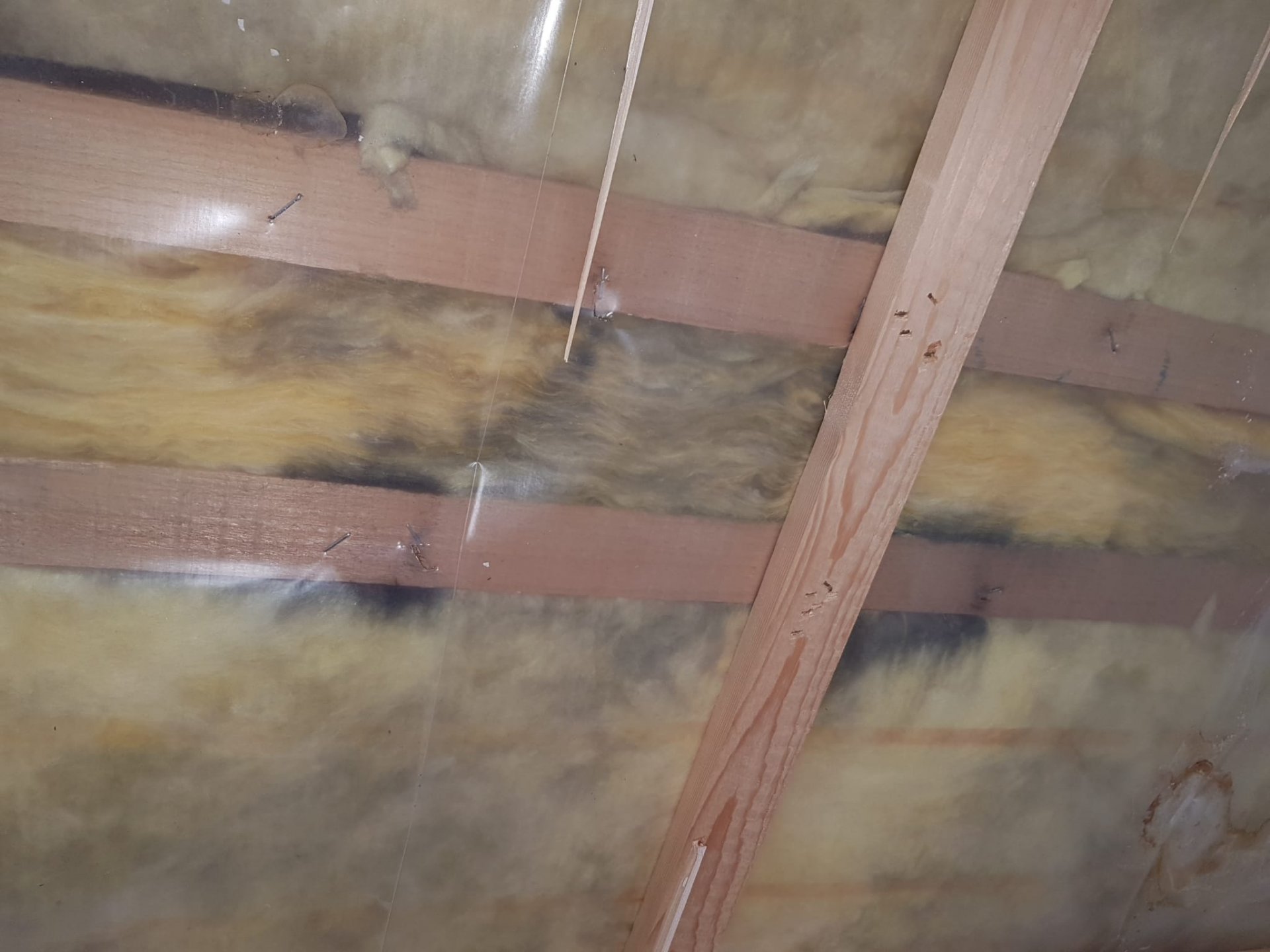

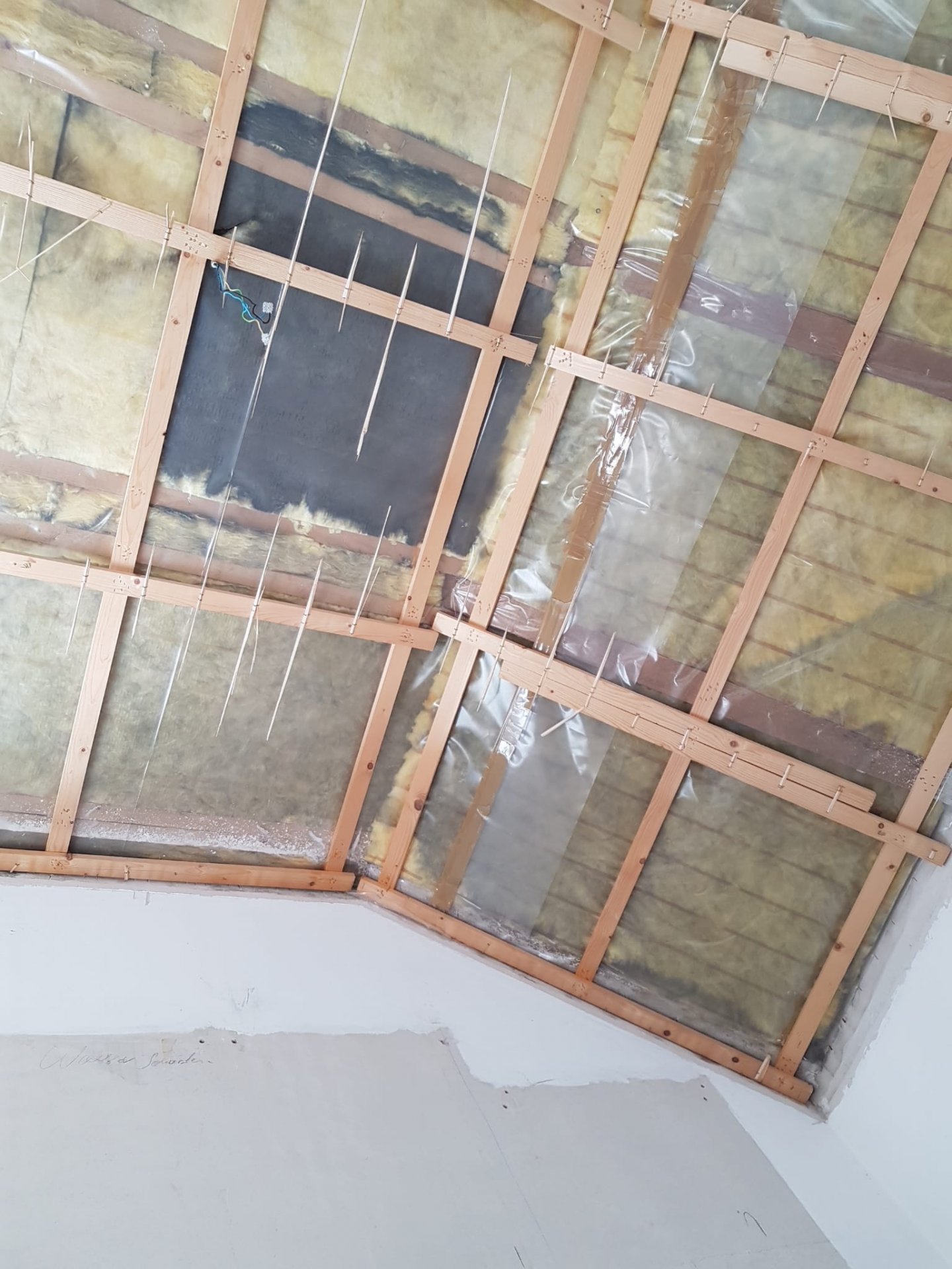

    So, Bilder sind gemacht, vielleicht traut sich jemand doch an eine Fernanlalyse.
    Das war eine Küche auf den Fotos. Danpfsperre ist vorhanden, aber hat einige Löcher. Da ist es auch schwarz.
    Das Problem ist einfach, dass wir keine Handwerker bekommen. Alle können erst nächstes Jahr. So lange können wir das ja aber nicht so lassen, geschweige denn einziehen....

    Ferndiagnose, wie vermutet, Kannst du komplett neu machen
    Mit hoher Wahrscheinlichkeit Dampfbremse / dampfsperre nicht dicht
    Dämmung ist teilweise vergammelt
    Bei dem komplett schwarzen Feld ist auch ein Problem mit eindeckung/ unterspannbahn möglich. Kann auch was einfaches sein wie Ziegel verrutscht etc.
    wieso reißt man sowas ab ohne irgendwas zu planen oder den Aufbau im Detail zu kennen ?

    Ja und jetzt habt ihr ne Riesen Baustelle, und das hier:
    Wer hat denn den Zustand beurteilt? War ein SV dabei ?
    Wenn ich mir die Bilder so anschaue, zeigt sich mir ein anderes Bild, zumindest was das Dach angeht.
    Bei einem Haus was in den 80/90er gebaut oder das Dach von innen gedämmt wurde ist dieses Fehlerbild absolut typisch.
    @Manufact hat im Prinzip alles geschrieben.
    Da wo das Feld komplett schwarz ist, liegt ein Schaden vor. Vielleicht eher von oben. Noch mal nen Zimmerer/Dachdecker holen, oder alternativ wenn ihr euch das selber zutraut halt rausreissen und gucken.
    Die Dampfbremse/-sperre ist jämmerlich! Die Anschlüsse an die Wände usw. Katatstrophe. Kannste komplett neu machen.
    Auch die Elektrodurchführungen usw. sind keinerlei abgedichtet.
    Ich würde da auch, wenn warscheinlich die Dämmung an einigen Stellen noch OK ist die NICHT weiterverwenden.
    Die macht doch am wenigsten an den Kosten hier aus, denke um das zu sanieren bist du bei 50K locker dabei wenn es ein Fachbetrieb macht.
    Du brauchst hier kein Labor, sondern 1-2 Schuttcontainer !
