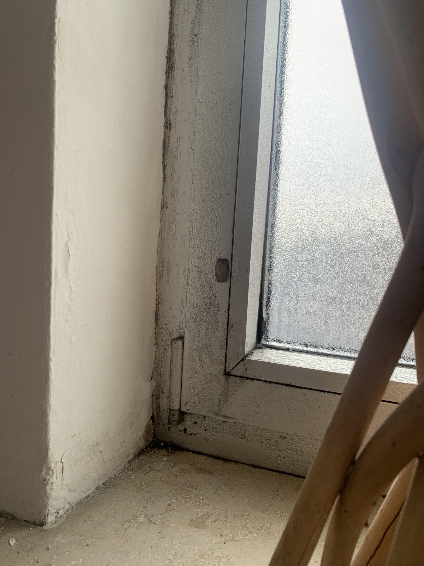

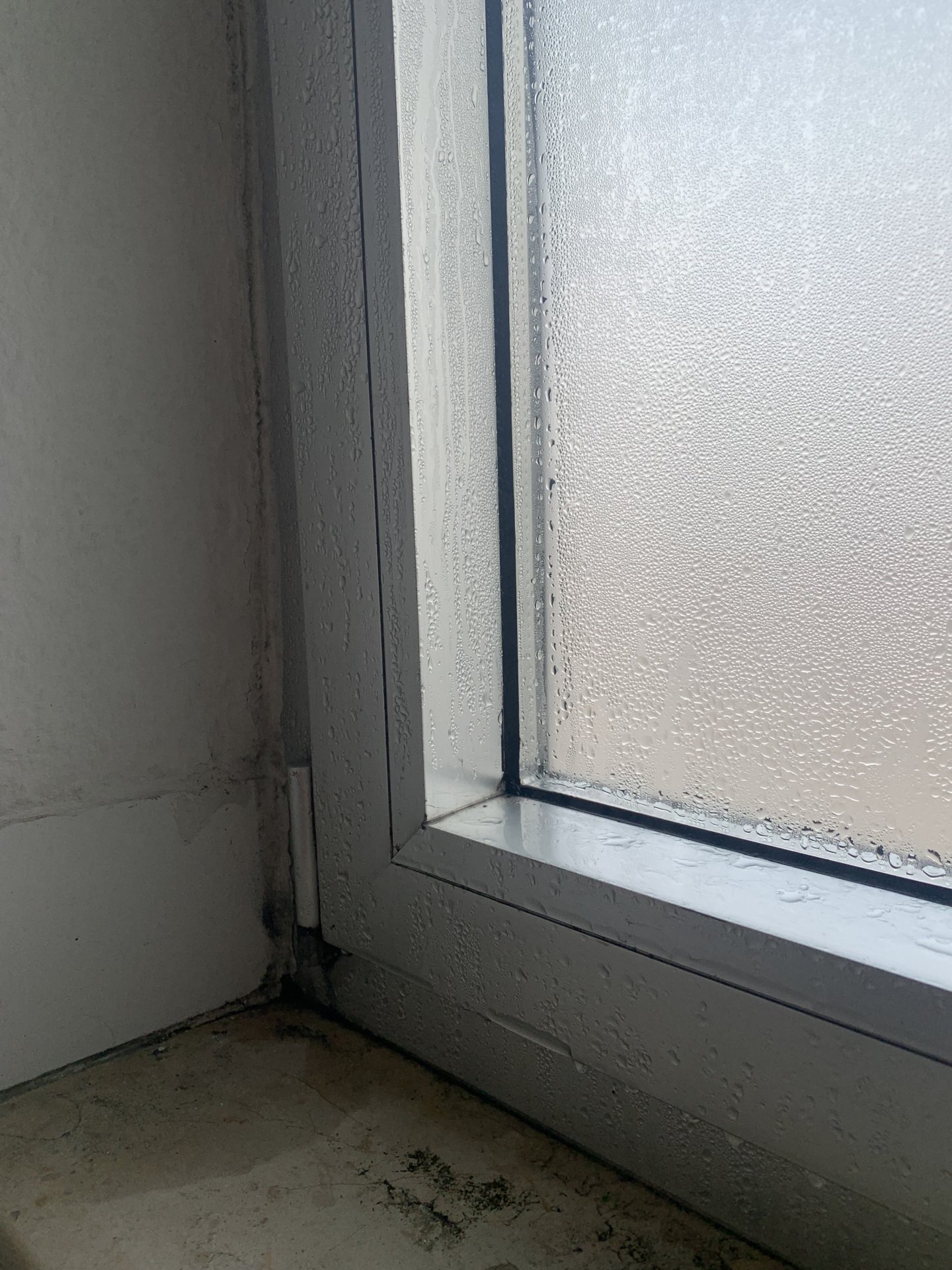

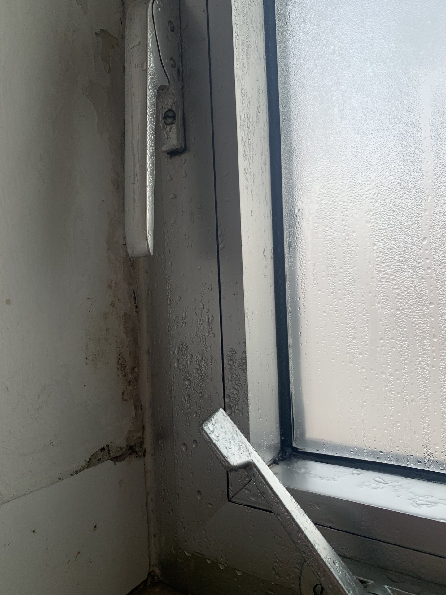

    Guten Tag,
    wir wohnen als Mieter (Großstadt) in einer Wohnung, die alte Alufenster verbaut hat. Ein Austausch der Fenster ist daher keine Option (keine Bereitschaft des Vermieters).
    A den Fenstern bildet sich leider extremes Kondensat - trotz ständigem Lüften. Dies zieht in den Putz und es bildet sich Schimmel.
    Mit dem Kondensat müssen wir wahrscheinlich leben, aber gibt es irgendeine Möglichkeit, wenigstens den Schimmel zu verhindern? (Z.B. Latexfarbe? Anti-Schimmelfarbe?).
    Danke für jeden Tipp :)

    Mach mal bitte Bilder
  3. #3 Alufenster, 09.02.2025
    Alufenster
    Alufenster
    09.02.2025
    25
    Gerne - siehe Anhang

    Auf den Fotos in #3... ist zuerkennen...
    1. Standard Doppelglas Isolierglasscheiben (= Ug ca. 2,8 W/m2K) verbaut.
    2. Tauwasser auf den Rahmen deutlich weiniger als auf dem Glas.
    Meine Glaskugel sagt:
    1. Alufenster der Zweiten generation mit noch ehr Schlechter Thermischer Trennung der Aluprofile (= Mögliches Baujahr Mitte/ende 70er Jahre bis Mitte 90er Jahre..) wobei die Eloxierte Oberfläche (Aluminum original ohne Farbe) und die Beschläge auf ein Baujahr Mitte 70er bis Mitte 80er Jahre hindeuten.
    2. Die Fenster sind nicht gut aber das erklärt nicht das viele Tauwasser... Glaskugel sagt Falsches Lüften + zu wenig heizen .... könnte auch Feuchteschaden sein... könnte auch...da gibt´s noch einige Möglichkeiten.

    Ich fasse mal mit meinen Worten zusammen... (Bemerkungen,...)
    #1 Alufenster Themenstarter.. Mieter... alte Alufenster... Austausch der Fenster keine Option... extremes Kondensat (= Tauwasser) an den Fenstern trotz ständigem Lüften(?)...
    #3 Alufenster Themenstarter.. Fotos zusehen Alufenster (Alu farbig) viel Tauwasser auf Doppelglas (= Ug ca. 2,8W7m2K) und etwas weniger auf dem Aluminium...(= Alufenster zweite Genration mit ehr schlechter Thermischer Trennung... = alte "RMG 2" oder "RMG 3" = Uf < 3,8 W/m2K) Siehe #13 Profil
    #4 SoL2000... lüftet deutlich zu wenig...
    #6Alufenster Themenstarter.. 2x am Tag stoßlüften Heizung 2/5(?) Außerdem ständig auf Kipp. ...Alte Alufenster der ersten Generation...Raumtemperatur und Luftfeuchtigkeit in allen Räumen OK...(keine Daten!)
    #9 SoL2000... Ständig Kipp ist Müll, da kühlt dir alles aus an den Fenstern..
    #11 hanse987... Heizung aus 2/5 .. zu niedrig...nur 16°C ...3/5 sollte es... sein.
    #12.BaUT...um solche Altbauten schimmelfrei zu halten Raumklima 20°C und 40%rF... Fensterfalzlüfter einbauen und Abluftventilator im Bad Installieren und 25/7 in betrieb
    #14 Fabian Weber...Welche Raumtemperaturen... bei Stufe 2 dürften es nur 16Grad sein... auf 22 Grad (Stufe 3,5) und häufiger kurz, kräftig Lüften...
    #16 Alufenster Themenstarter..Dachgeschoss.. relativ warm immer
    (= sehr seltsam Normal wäre Sommer zu Heiss im Winter zu kalt) haben 20-21 Grad und 50% Luftfeuchtigkeit...
    #17 Alufenster Themenstarter.., Abluftventilator
    (Neu Einbauen im Bad 24/7 Betrieb... ...Zuluft von Außen = Undichte Bauweise) wir sprechen mal mit Vermieter... Fensterfalzöffnung nicht möglich wegen Frühjahr Heuschnupfen (Frage wird Wochen lang nicht gelüftet?)
    #18 Alufenster Themenstarter.. Raum Temperatur von 20 auf 21°C erhöhen gibts da nicht noch mehr Probleme bei einfach verglasten Fenstern?
    #Alufenster Themenstarter..Glaskugel
    (= bezug #13 Profil) ziemlich richtig... Haus Ende 60er gebaut ... wir sind in einem Aufbau (was ist ein Aufbau? wurde das Haus Jahre später aufgestockt?)... Eis an allen Alufenstern... Kunststofffenster nie Probleme mit Schimmel)
    Fazid:
    • Angaben Fotos sehr unplausibel/Widersprüchlich würde als Sachverständiger bei erstem Ortstermin im Winter (auch) Datenlogger aufstellen und 3-4 Monate danach bei zweitem Ortstermin (auch) die Datenlogger abholen und danach alles auswerten... es deutet sehr viel auf nicht zum Altbau Passendes Nutzerverhalten hin.
