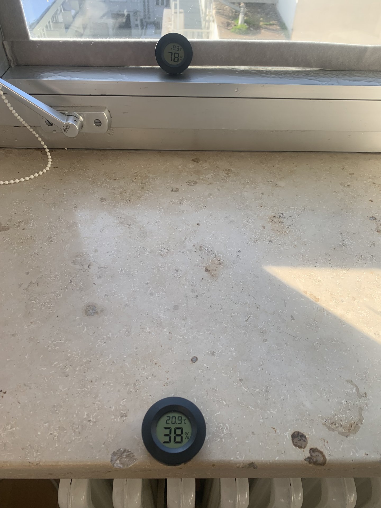

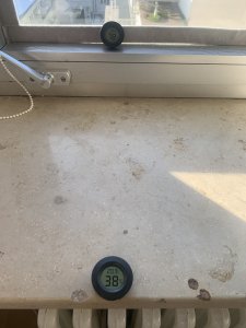

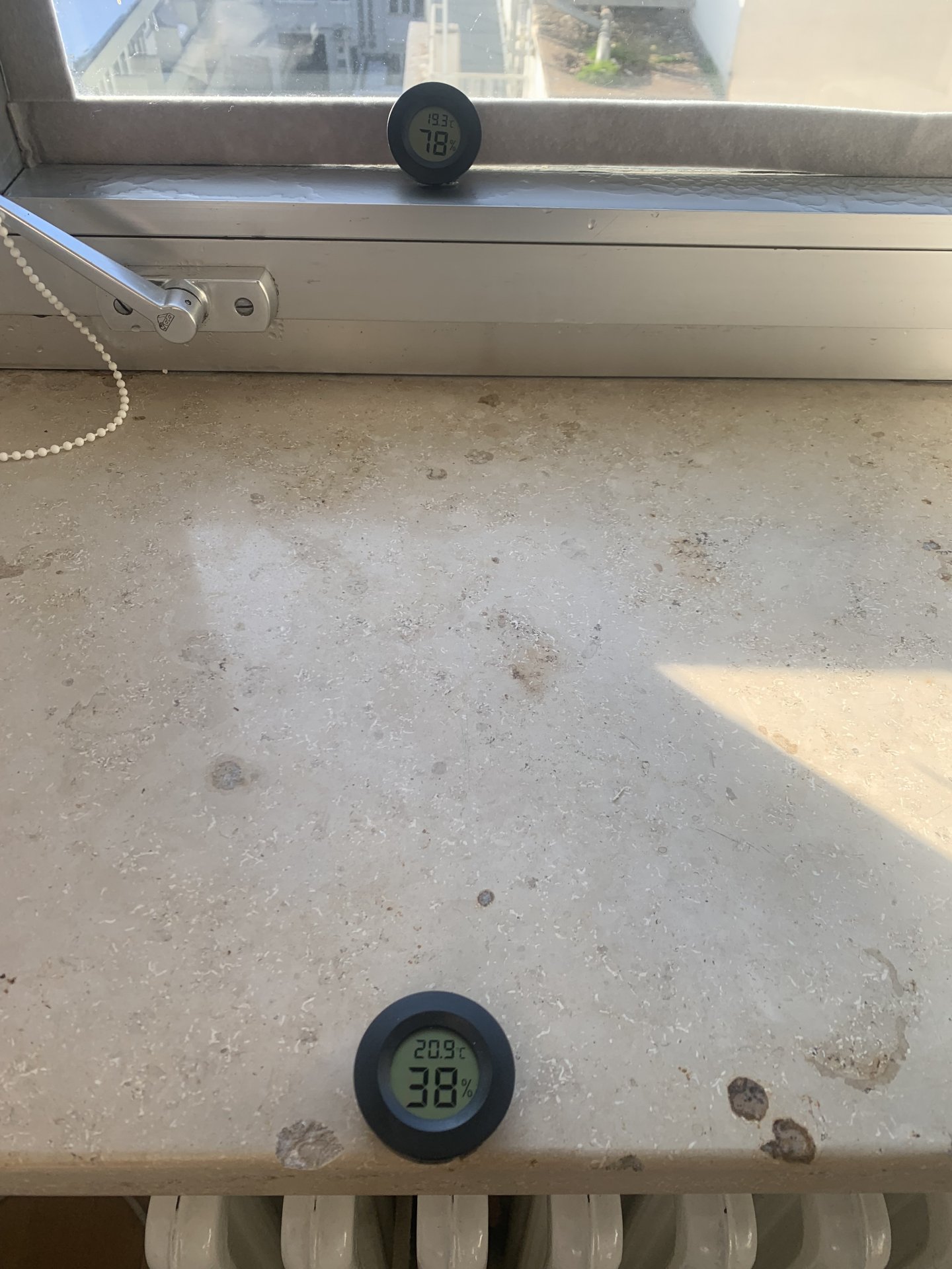

    Danke nochmal. Ich habe jetzt mal zwei Hygrometer hingestellt, eins direkt ans Fenster und eins ein wenig weiter rein. Ich glaube man sieht deutlich den Unterschied.
    wo kann ich denn die Dichtungsebenen sehen?

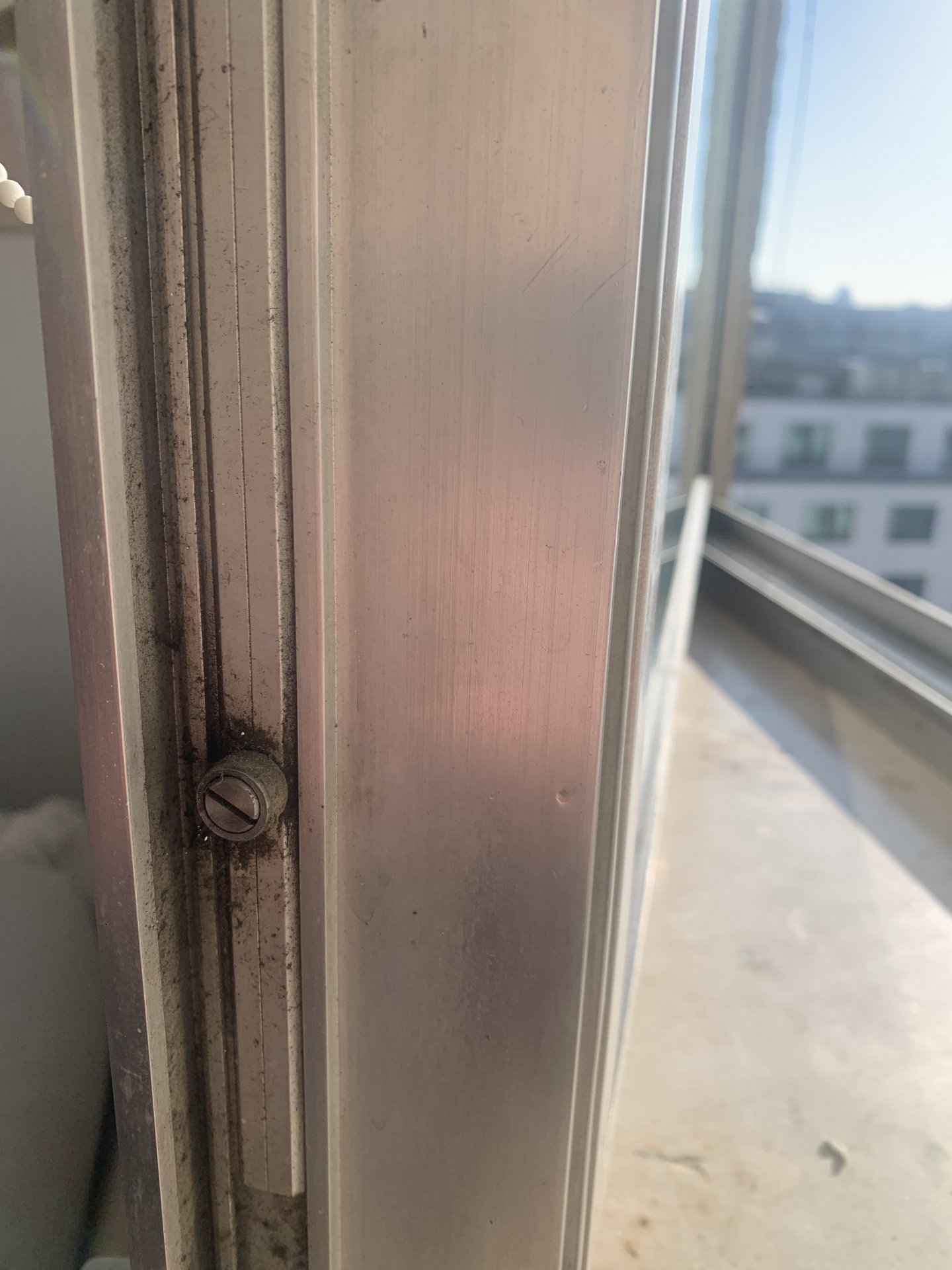

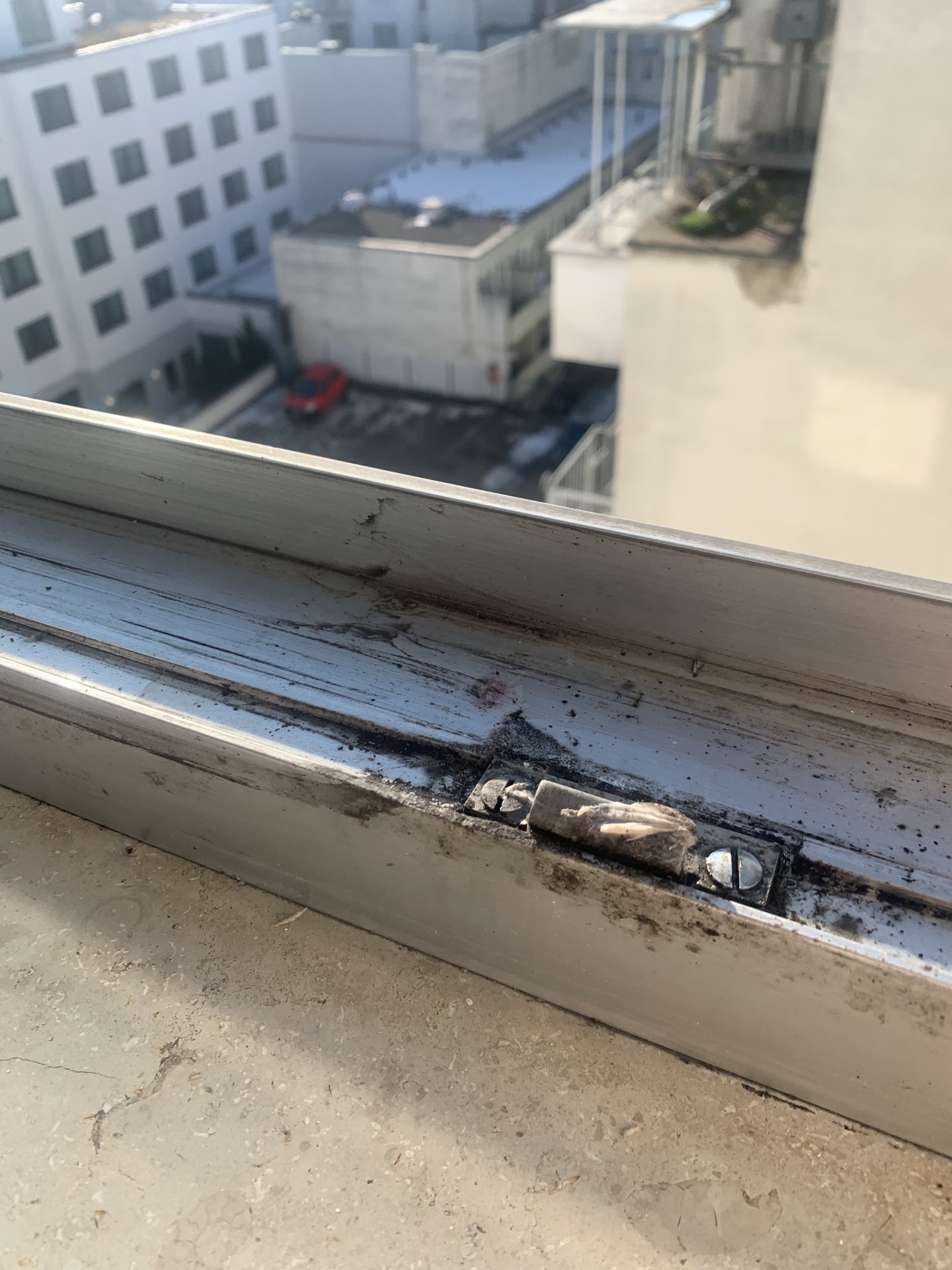

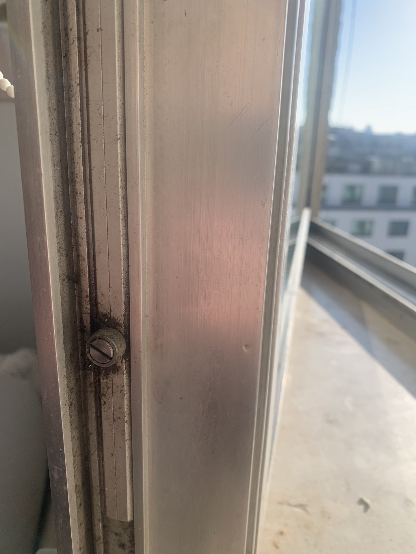

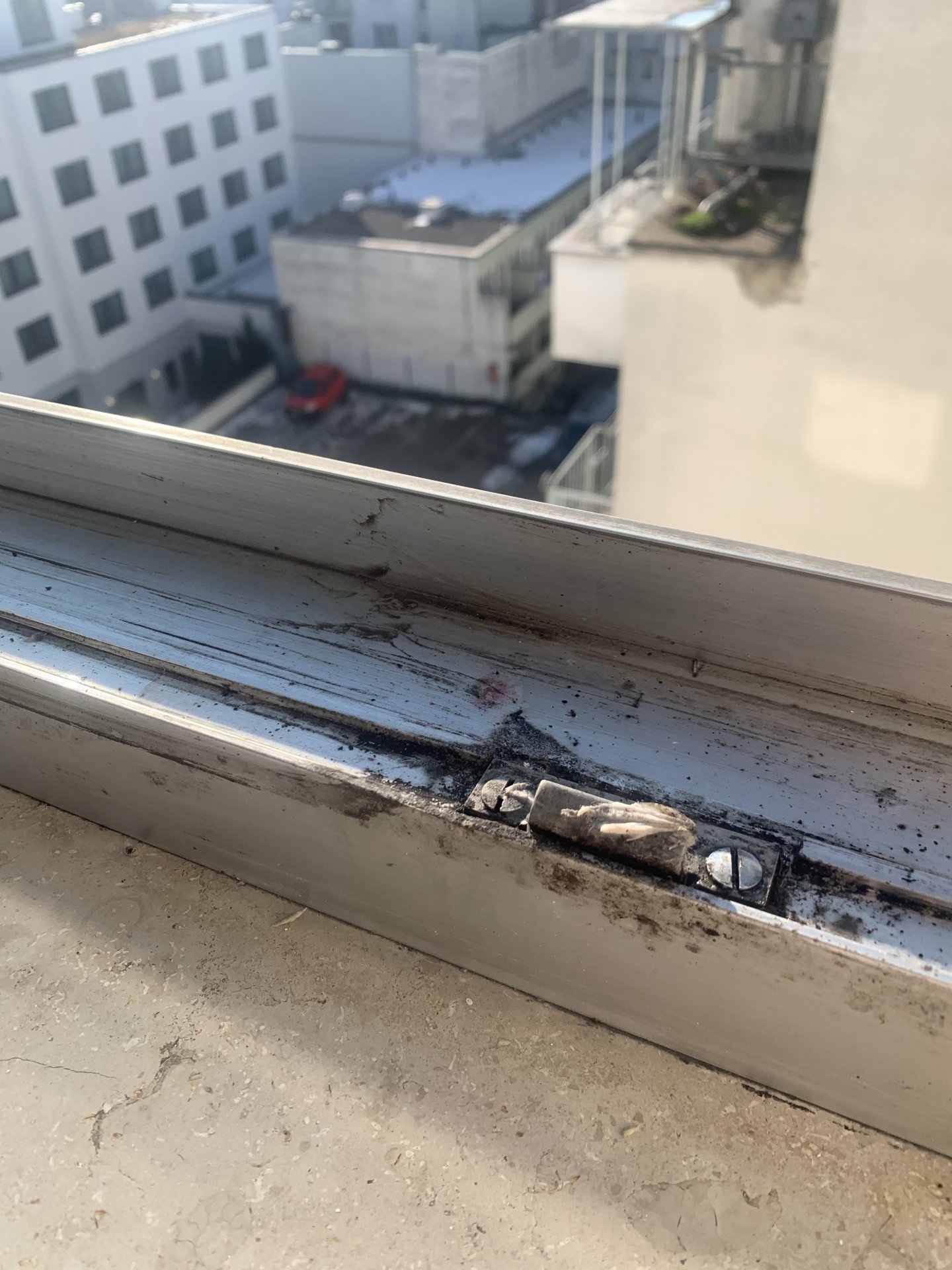

    Danke nochmal für eine andere Idee! Ich hab mal reingeschaut aber gerade sehe ich da gar keine Dichtung. Also das einzige Gummi ist da wo das Glas eingelassen ist. Ansonsten ist das alles Metall.
    übersehe ich was?

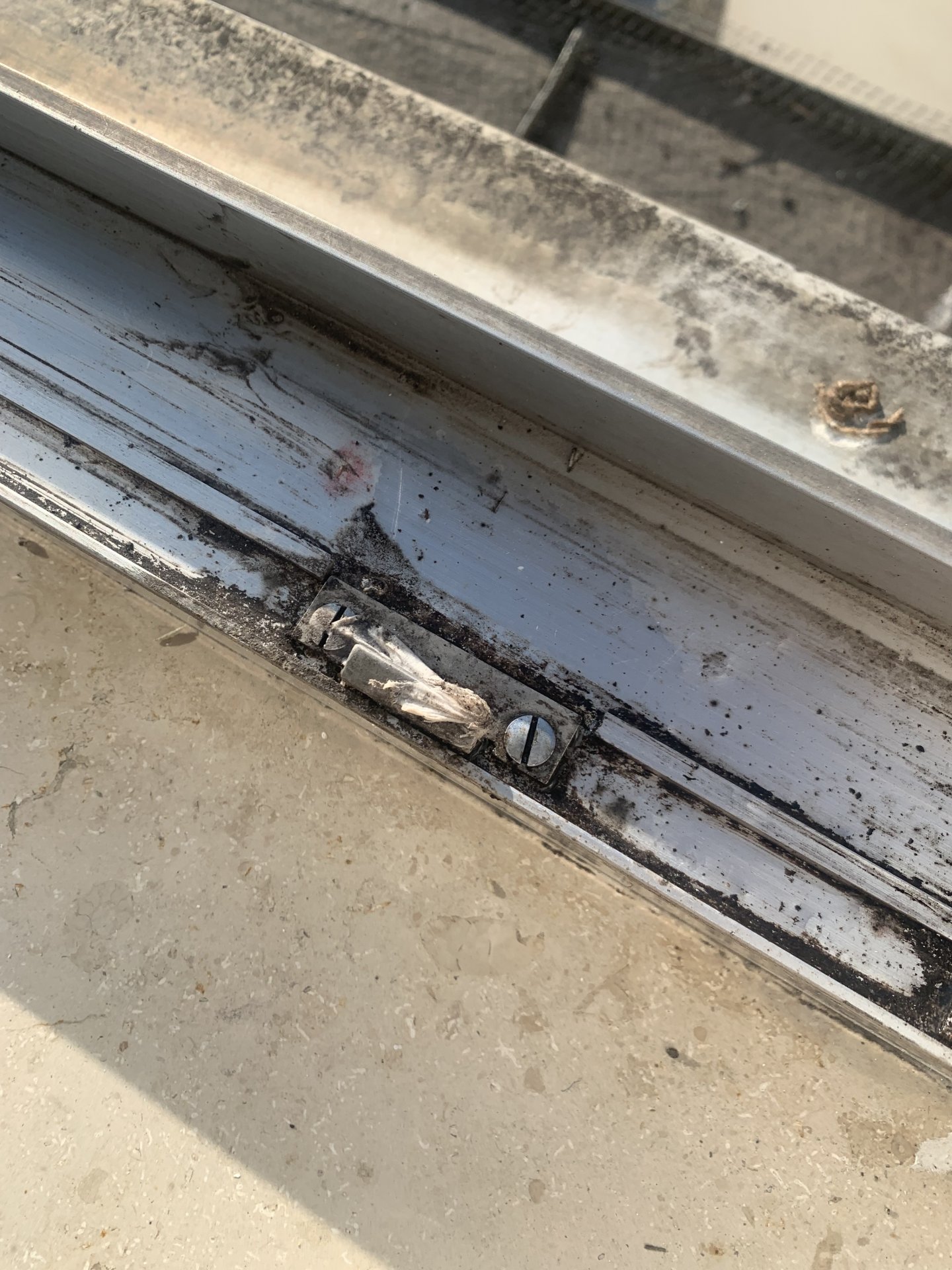

    Papierstreifentest:
    Leg mal einen 5-8 cm breiten Streifen Papier zwischen Blend- und Flügelrahmen und dann mach das Fenster mal zu (verriegeln) und danach versuchst du mal den Streifen rauszuziehen. Das probier mal bei allen Fenstern und dann erklärst du uns ob es irgendein Fenster gab wo der Streifen (oben, links und rechts und unten) nicht rauszuziehen ging.
  13. profil
    profil
    09.01.2011
    2.114
    972
    Tischlermeister
    Lauterbach

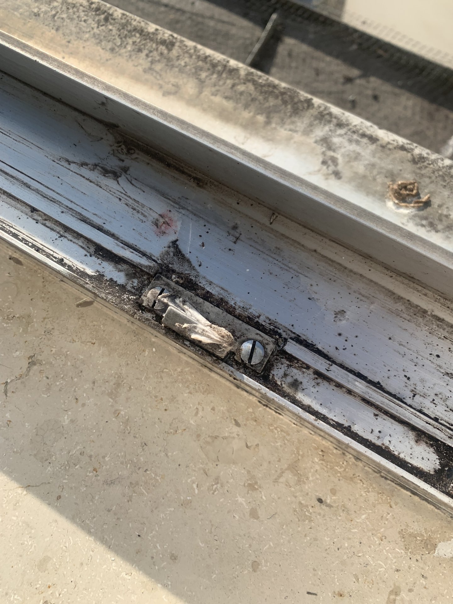

    Endlich gute Fotos! Das sind Alufenster der ersten Generation.... da hilft nur Austausch.
    Vergiss das mit dem Dichtungen... da hilft nichts außer bei bedarf die Fenster Trocken zu wischen.

    Bitte? Ich kann leider nicht alle zwei Stunden in der Wohnung Fenster trocken wischen. Das gibt mein Job leider nicht her und auch am Wochenende habe ich andere Aufgaben.
    Wenn die Idee ist, dass das eine nachhaltige Lösung ist (indem es die Feuchtigkeit nachhaltig reduzieren würde) würde ich den Aufwand gehen, da das aber ja einfach nur das Symptom bekämpft, ist das ja keine Dauerlösung.

    Das geht komischerweise sogar. Ist aber auch Innenstadt mit vielen Gebäuden drum herum. Auch wenn die Fenster offen sind gibt es kaum Zug in der Wohnung.
    Außerdem war dieser Papiertest auch halbwegs in Ordnung. Das Papier kann man zwar rausziehen aber schon nur mit ziemlichen Zug. Wenn man sie schließt scheinen sie zumindest gut aufeinander zu sitzen ;)
    Aber ja, wenn es meine Wohnung wird würde ich sie sofort austauschen.
