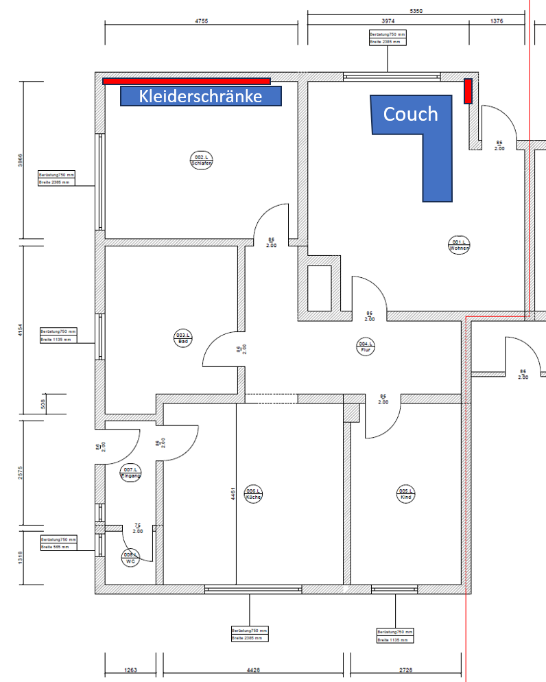

    ich hoffe ich bin hier richtig als Mieter, der ein wenig Einfluss auf die baulichen Änderungen hat, damit unser Schimmelproblem gelöst wird. Bringe als Ingenieur grundsätzlich ein technisches Verständnis mit, thermodynamische Vorgänge sollten mir halbwegs bekannt sein...
    Es schimmelt hinter den Kleiderschränken
    Leider so schlimm, dass mir sogar sämtliche Kleidung in den Schränken geschimmelt ist.
    Da gerade auch ein Kleinkind im Raum schläft ist das Thema besonders heikel.
    Ebenso schimmeln alte Rucksäcke / Sporttaschen, die unter dem Bett gelagert wurden.
    Das Haus ist meines Wissens nach aus den 60ern, der Keller unter unserer EG Wohnung ist ungedämmt.
    Der Fußboden ist super kalt. Die Fenster wurden vor ca einem Jahr im Zuge einer Renovierung erneuert (Zweifachverglast, pseudo Zwangsbelüftung in der nur die äußerste Dichtung ca 3 abeschnitten wurde).
    Die Heizkörper befinden sich auf voller Länge unter den Fenster und werden per Smarthome tagsüber auf 22,5 und nachts auf 19 °C gefahren.
    Luftfeuchtigkeit liegt in der Regel zwischen 55 und 65%.

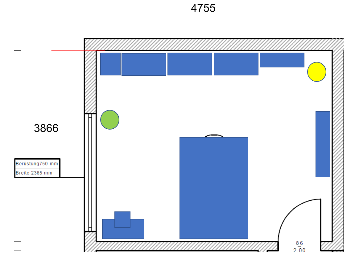

    Ich lüfte min. 3 mal täglich stoß durch die gesamte Wohnung. Je nach Temperatur/Witterung eben unterschiedlich lange.
    Ja, jetzt mag die erste Reaktion sein "Selbst Schuld, wenn du nen Schrank an die Außenwand stellst. Und dann noch 4,5m davon..."
    Leider gibt es keine wirkliche Alternative, die Möbel zu stellen.
    Das Bett (ca 50cm hohes Boxspring, mit 15cm Füßen und einem 1,60m textilen Kopfteil) macht da halt auch überhaupt keinen Sinn, wenn mir das plötzlich anfängt zu schimmeln. Außerdem ist der Raum auch mein Vollzeit Homeoffice Arbeitszimmer. In der kalten Ecke ist mir das an den Füßen zu kalt.
    Dadurch, dass das Fenster nicht versetzt wurde ist die "Südwand" nicht zum Aufstellen der Schränke zu gebrauchen, ebenso scheidet die Ostwand aus, da man sonst direkt in die Schränke läuft.
    Ich hoffe ihr versteht das Dilemma. Soll ja auch kein Raumplanungsthema werden...
    Im Wohnzimmer steht die Couch locker 20cm weg von der Wand. Der Raum wird auch nur abends benutzt, seltsam, dass es hier überhaupt schimmelt...
    Ich habe mich vorab ein wenig informiert und es sollte ab einem gewissen Abstand zur in Ordnung sein, zumindest rechtlich für mich als Mieter. Daher habe ich einfach vor die 2cm Scheuerleisten ein 5cm Kantholz gelegt um daran die Schränke auszurichten und um genug Abstand zur Wand zu haben.
    War nix, mir sind alle Klamotten im Schrank, vor allem im zweiten von links und in den anderen unten, verschimmelt. Jetzt steh ich da, die Schränke vermutlich Schrott, alle Klamotten Schrott, wenn man sie nicht bei 60° reinigen kann, falls das überhaupt genügt. Vor allem Lederjacken, Wintersportjacken und sowas sind evtl. nicht zu retten.
    Mein Vermieter ist da aber sehr zuvorkommend und würde das mal bei seiner Versicherung anfragen.
    Ein Sachverständiger war auch schon da. Der hat den Wänden in der schlimmen Ecke links und im Wohnzimmer
    keine auffällige Feuchtigkeit attestiert. Allerdings den Wänden kalte 13°C bei 5° Außentemperatur (das war aber am ersten oder zweiten Tag, nachdem es bei uns jetzt plötzlich so kalt geworden ist)
    Da muss man ja kein Experte für sein um zu sehen, dass es hier natürlich schon Probleme durch Kondenswasserbildung gibt.
    Vorschlag vom Sachverständigen waren Calciumsilikatplatten an der betroffenen Außenwand und in der Ecke.

    Zum Thema Möbel an der Außenwand:
    Bei einer 30er Hbl-Wand mit einem U-Wert > 1 W/m² K) kannst du gar nichts hinstellen, denn jedes größere Möbel stört dann die raumseitige Erwärmung der Wand und erhöht dann das Schimmelpilzrisiko dahinter. Die Innendämmung aus CaSi müsste schon recht dick ausfallen um einerseits zu dämmen und andererseits die trotzdem anfallende Raumluftfeuchte in der Tiefe der Platte zu puffern.
    Ich wohne auch in so einer Bude und bei mir stehen an den Außenwänden nur kleine Schränke auf Füßen und 10 cm von der Wand weg und in einigen Sockelbereichen habe ich Sockelheizungen installiert (quasi beheizten Sockelleisten).

    Heißt in dem Fall muss man schauen, dass die Türen eventuell gekürzt werden?
    Naja wie gesagt, ich hab keine andere Möglichkeiten das zu stellen. Höchstens weiter weg von der Wand, das ist nicht das Problem.
    Ich kann rechts und links auch je ca 50cm zu den Wänden frei lassen, wenn es hilft.

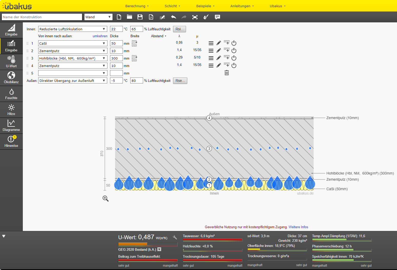

    Wenn die Innendämmung dick ist stört mich das nicht, da kommts nicht auf 10cm an....

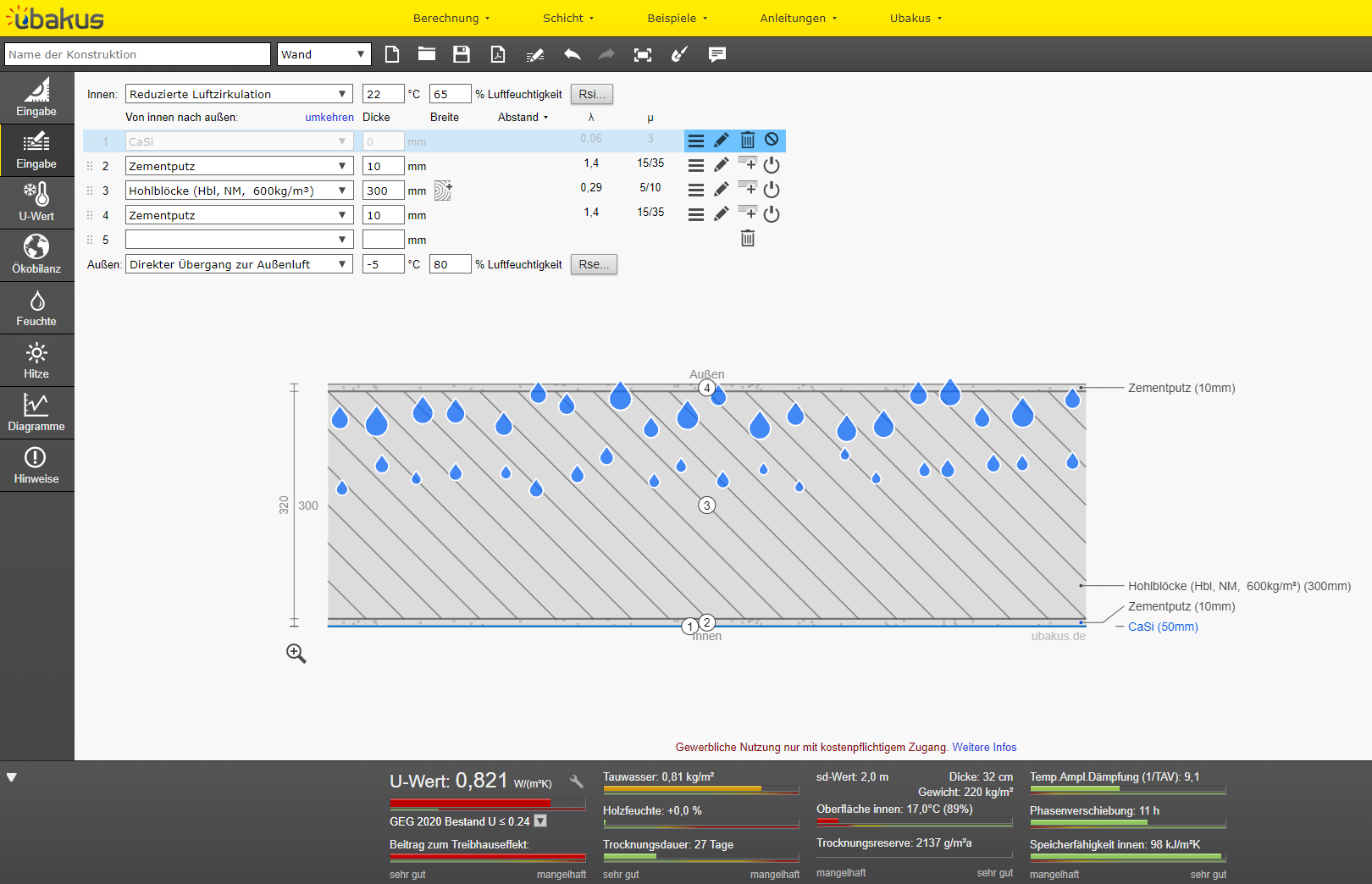

    Mal grundsätzlich, stimmt das hier grob?
    Will ihm das mal vor Augen führen, dass es wohlmöglich mehrere Maßnahmen braucht statt nur der Lüftungsanlage.

    Ersetz mal bitte den Zementputz durch Kalkzementputz.
    Im Übrigen bin ich mir nicht sicher wie gut UBAKUS die kapillaraktive Innendämmung abbilden kann.

    Okay, ändert die Werte nicht großartig.
    Ja, aber wenn das Zeug gesättigt ist, dann spätestens hab ich ja wieder Probleme.

    Ich kann ja mal fragen, ob er ne Dokumentation zu der Wand hat.
    Es ist aber zumindest von außen erkennbar, dass ziemlich nah an der Ecke ein Halter von einer Regenrinne ins Mauerwerk läuft.
    Im Wohnzimmer ist ein Bohrung inkl Kabelführung, vermutlich Temperaturfühler für die Heizung an der Stelle im Mauerwerk.
    Keller ragt zu allem Glück natürlich auch noch nen guten halben Meter aus dem Boden heraus.
    Reden wir von einem einzigen Punkt (genau der Eckpunkt) oder von der tiefsten mittleren Temperatur direkt oberhalb der Fußleiste?
    Ne, der Vermieter scheint ein Interesse daran zu haben, dass alles passt. Die Miete ist auch nicht ohne.
    Bei den Immobilienpreisen und Zinsen und oder praktisch keinen attraktiven alternativen Mietwohnung muss ich hier klar kommen.
