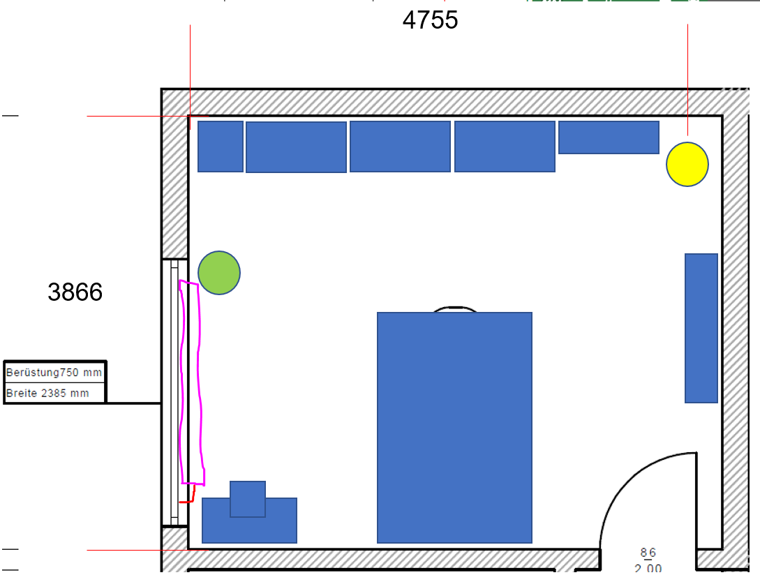

    1. Könntest du mal ein Bild von deinem Heizkörper hochladen, so dass man auch den Verlauf der Rohre für Vor- und Rücklauf sieht?
    2. Ist im Keller vielleicht ein Fenster auch im Winter permanent geöffnet bzw. gekippt z. B. weil es die Raumluftabhängige Heizung erfordert?

    Der unter dem Schlafzimmer ist der Wäschetrockenraum der durch eine immer offene Tür mit dem Waschmaschinen/Trockerraum verbunden ist.
    Für den Trockenraum konnte ich schon vor nem Jahr erwirken, dass da ein Luftfeuchtigkeitsgesteuerter Lüfter anstatt des permanent offenen Fensters arbeitet...
    Heizung steht in nem anderen Raum und der Sensor für die Außentemperatur scheint wirklich Außen zu sein :D

    1. Alte Undichte Haustür im "Eingang" und Heizköper im "Eingang" ( so es einen da gibt) ist auf * = Aus/ Frostwächer wird aber Trozdem manchmal sehr warm/heiß (Was den TS wegen der Heizkosten vermutlich furchtbar ärgert...)
    2. Die Zimmertür vom "Eingang" in die Küche ist immer zu (damit es durch die Alte Haustür nicht kalt wird...) und schließt (warum auch immer...) sehr viel dichter als die Haustür...
    3. Heizung im Gäste WC auf 1
    Ganzklare Sache das sind Optimale Bedingungen für den Altbau = Unkontrolliertes extrem Lüftung + Unkontrolliertes Heizen... Troz/wegen Thermostat...+ Zimmertür zur Küche ist Dichter und (fast) immer zu = wenig Warmfeuchte Luft kommt in den Eingang.

    Das Fenster würde ich nicht über Nacht kippen während die Heizung an ist. Das erhöht wohl die Zeit deutlich, in der das Thermostatventil in der von dir gesetzten Begrenzung geöffnet ist.
    Ich würde jetzt versuchen die konstante Raumtemperatur zu finden, die du benötigst, damit die Wand hinter dem Schrank eine vernünftige Oberflächentemperatur hat. Wenn diese Raumtemperatur zum Schlafen dann für dich nicht zumutbar ist, kann man sich ja was nächstes überlegen.
    Vielleicht ist dann die Lösung von BauT mit der Sockelleistenheizung eine Überlegung wert. Dann musst du nicht die Raumluft so sehr aufheizen, um sie als Wärmeträger zum Beheizen der Wand zu verwenden. Es kommt ja nur relativ wenig Wärmestrahlung an die Wand, weil quasi eine Schrankwand davor steht.
