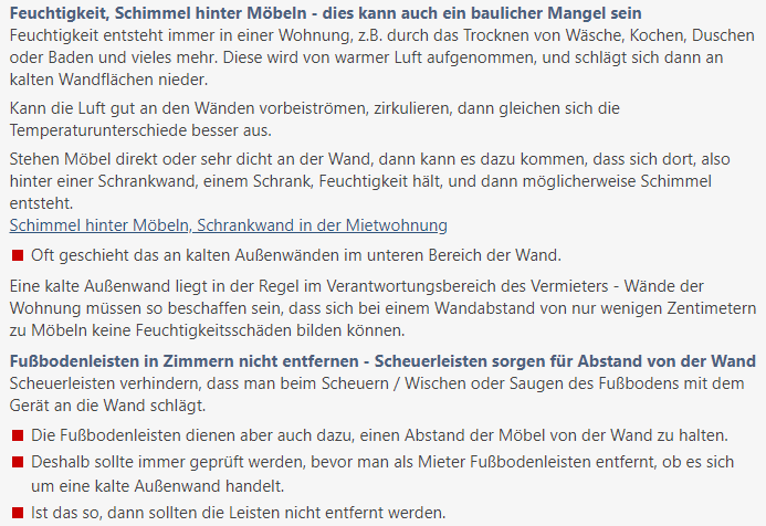

    Wandständiges Mobiliar darf nicht dazu führen dass die Wandoberflächentemperatur hinter dem Schrank auf unter 12,6 °C (schimmelpilzkritische Grenztemperatur bei normklimatischen Randbedingungen (20°C und 50% rF) absinkt.

    Baumangel wenn ein Schrank in geeignetem Abstand zur Wand trotzdem dazu führt, dass die Wand unter 12,6°C ist?
    Oder Mieterfehler, dass er nen Schrank dahin gestellt hat und die Wand dadurch auskühlt?
    Was ich im Internet finde, z.b. promietrecht.de:
    ich hab ja sogar nochmal 5cm extra zwischen Schrank und 2cm Leiste
