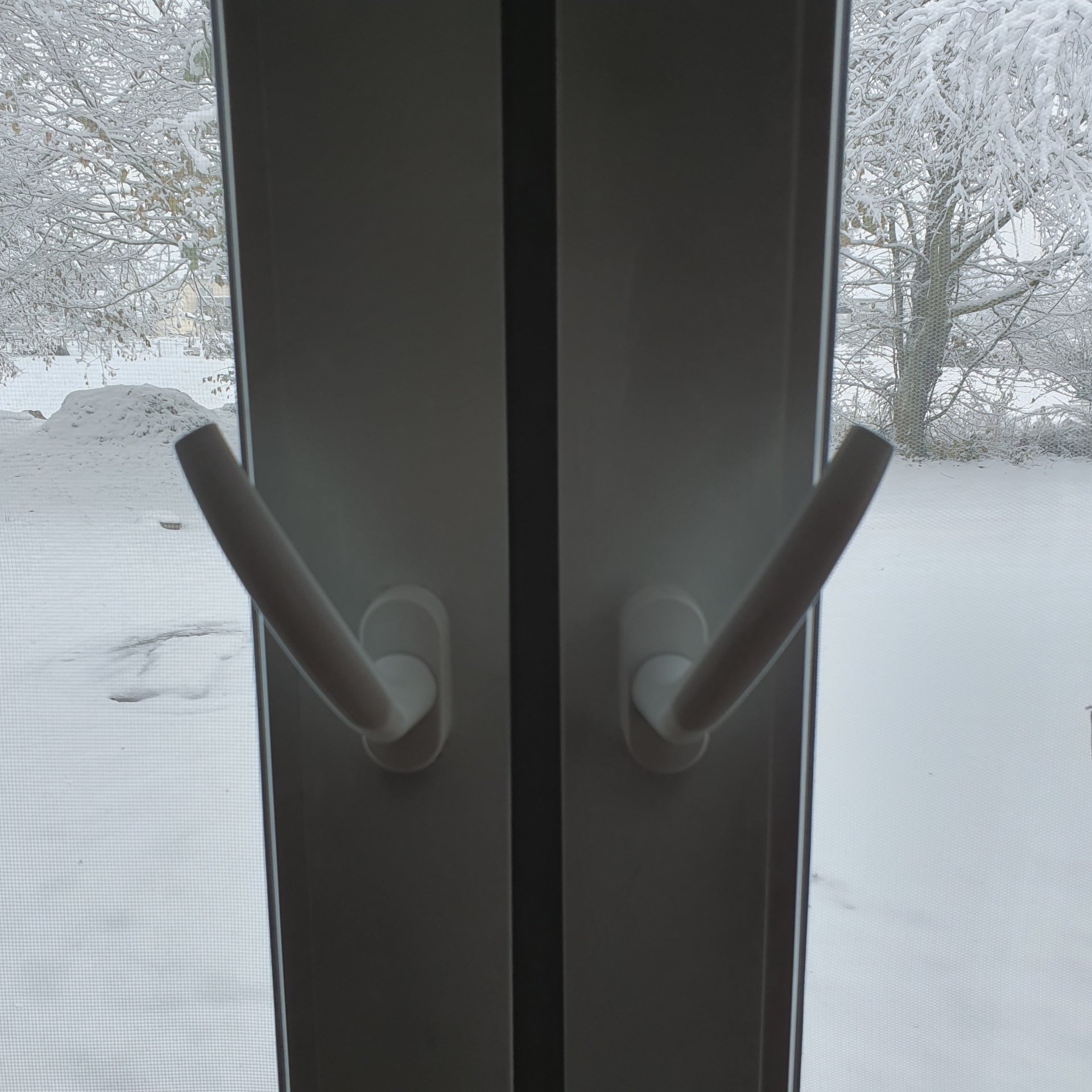

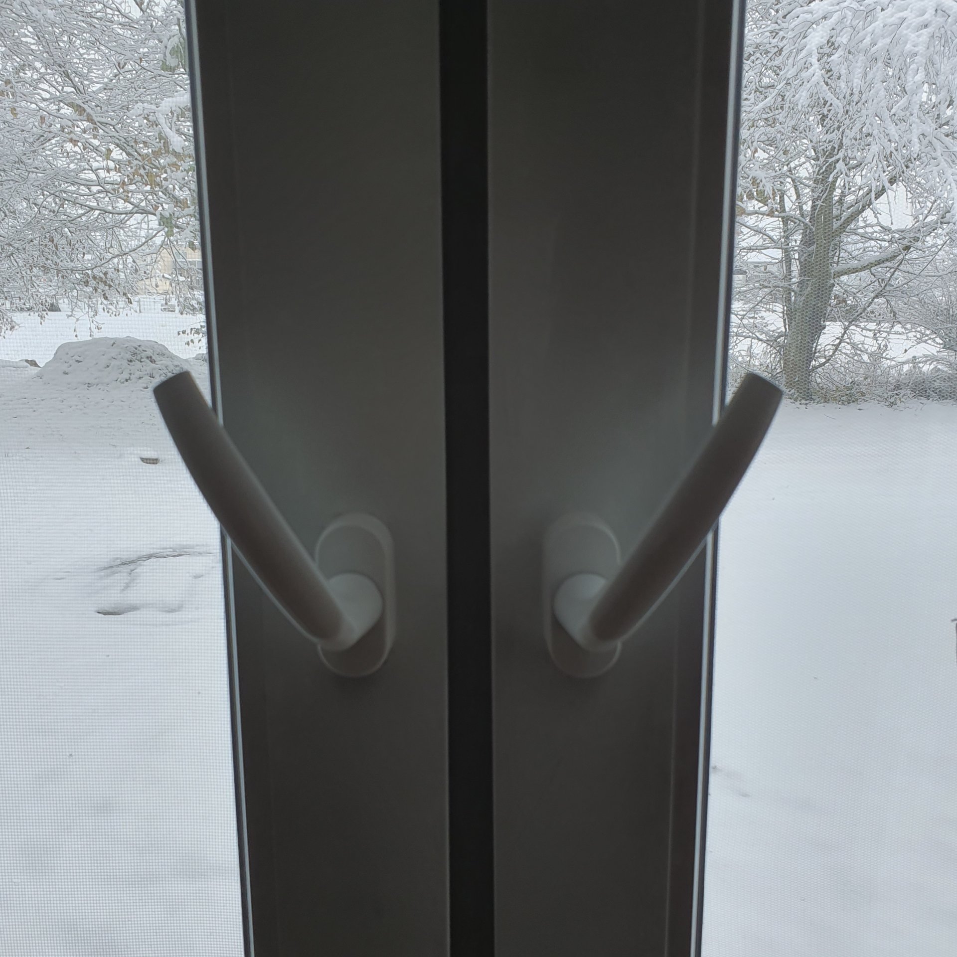

    Es gibt Leute wie euch(mich) die Schlafen gerne etwas kühler, das sind in der Heizperiode 19-20°C. Wenn Wetter/Außentemperaturen (nachts > 12°C) und Außenlärm es erlauben schlafe ich so oft wie möglich bei gekipptem Fenster und Heizung auf * (Frostwächter).
    In unserer Wohnung sind an vielen Fenstern einfache aufgeschraubte Drehsperren verbaut (Gedacht als klein kinder Sicherung). Bei Fenstergriff auf Drehstellung (Fensterflügel wird nicht durch die Schließzapfen an die Dichtung gedrückt) sind die Fenster "undicht" Lärmschutz/Einbruchschutz sind dann zwar gering aber (Deutlich) besser wie bei gekipptem Fenster. Das nutze ich z.B. Tagsüber im Homeoffice und nachts im Schlafzimmer, wenn ich nicht Kippen kann oder möchte.
    Probleme mit Luftfeuchtigkeit oder schlechten CO2 werten haben wir deswegen nie.
    Nun zu meinem Vorschlag bei (Fast) jeden Drehkippflügel kann der Griff auf ca.10:30Uhr oder ca.13:30Uhr gestellt werden = Fenster "undicht" = fast immer anwendbare "Notlösung" zur "Not" auch über Jahre im Winter (bei Bedarf) die das Normale Lüften ergänzen (Aber nicht ersetzen!) kann.
    Warnung die "Notlösung" 20231128_103338.jpg sollte man nicht bei Strum anwenden... und der Lärmschutz/Einbruchschutz ist natürlich auch nicht besonders.
    Tipp: Gekippte Fenster bei Anwesenheit sind im Frühjahr/Sommer/Herbst bei Temperaturen von sagen wir mal ab 5°C wenn nicht mehr geheizt wird eine gute Sache.
