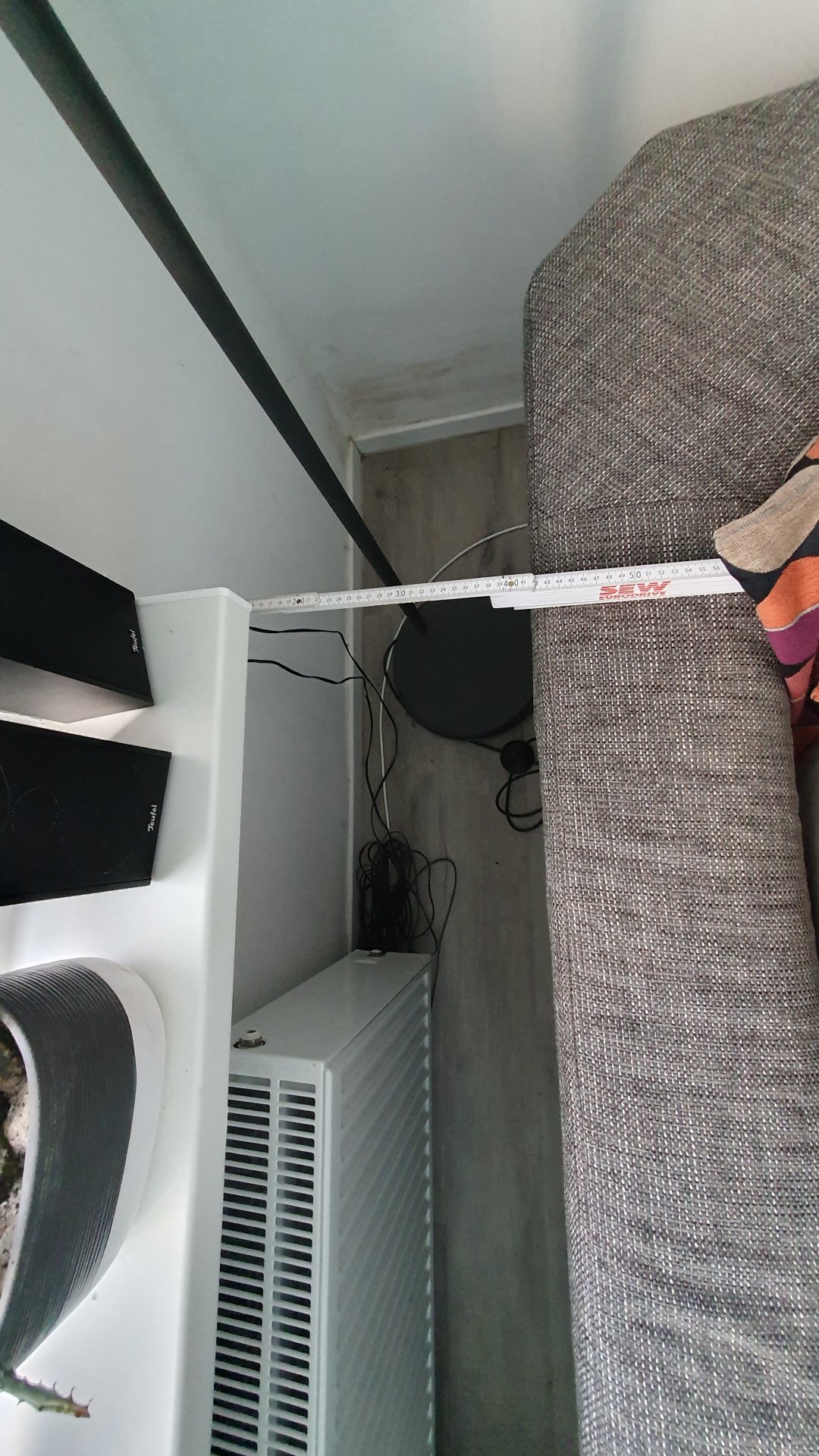

    nein, 20°C und drunter war die Raumlufttemperatur als die Heizung aus war
    Der Sachverständige hat trockene Wände und 13°C Wandtemperatur gesagt.
    Da waren es aber noch 5-10 Grad draußen.
    Kalte Ecke ist jetzt 11,8°C

    Mein Vermieter will sich gar nicht streiten, sondern Abhilfe schaffen.
    Kein Grund sich über irgendwas zu streiten.
    Und 12 Grad hier an der Wand sind baulich in Ordnung bei 22° Raumtemperatur?

    Grundsätzlich nein. Und falls der auf dem Bild zu sehende Heizkörper auch derjenige ist, welcher den Raum beheizt, dürfte das auch eigentlich gar nicht vorkommen.

    Du hast also fürs Foto die Couch vom Heizkörper abgerückt und misst 10 cm neben dem HK 12 Grad?
    Das ist natürlich viel zu niedrig.
    Frage ist, wie lange steht die Couch schon so?
    Weil ich vermute, dass die Couch gewöhnlich, wenn nicht für den Vermieter fotografiert wird, viel dichter am HK steht. Mann will schließlich keinen Platz verschenken.
    Dann kommt es dazu, dass der Heizkörper seine Wärme nur konvektiv nach oben abgeben kann und der vom Raum abgeschirmte Wandteil weder von der Raumluft noch von der Wärmestrahlung beaufschlagt wird und somit auskühlt.

    Ich messe in der Ecke 12 Grad und das steht exakt schon immer so, Platz ist genug vorhanden.
    Zumal ich die Couch auch nicht an die Heizung stellen will. Die Couch überragt die 2m Heizung an der Seite auf den ersten 50cm. Die Ecke ist ca 1m rechts neben dem Heizkörper.

    Habe jetzt bei -1 draußen mal direkt nach dem Aufstehen die Ecke gemessen, 11,6°C
    Raumtemperatur ist bei 20,4 °C mit 59% Feuchtigkeit
